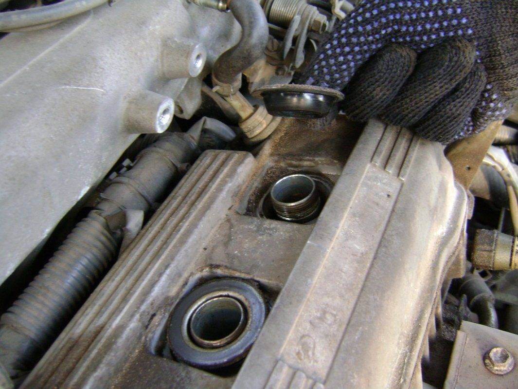

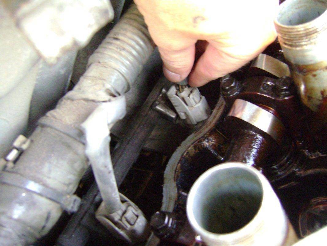

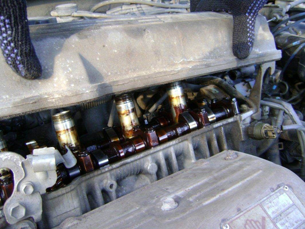

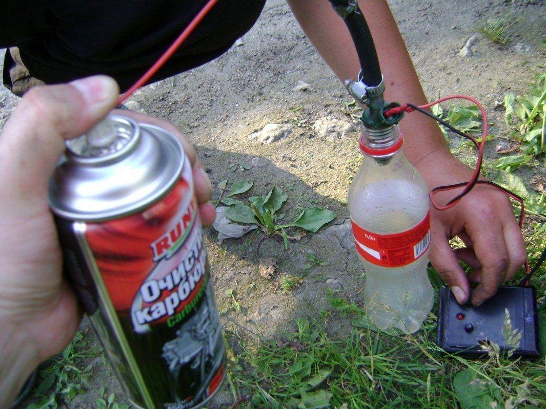

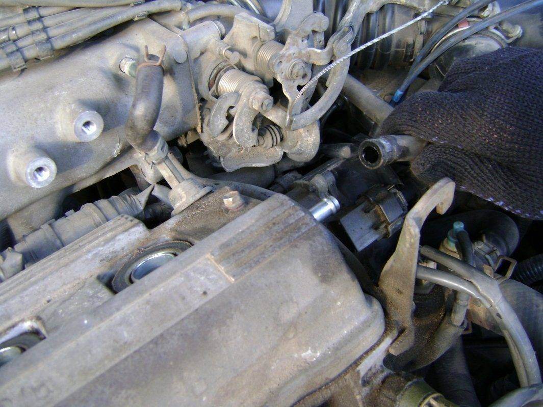

Отчёт наверное не очень важнецкий,ну да как получилось. :? Во первых времени было мало,а во вторых машин было две на второй машине снималась дроссельная заслонка и мылась,но снять всё не получилось у фотика умер аккум. :cry: Главные герои Женя(Engine08) и Юра (dreamer)

Комментарий к файлу: подключаем питание к нашей "приблуде"
DSC02947.JPG [ 351.4 КБ | Просмотров: 31662 ]

Комментарий к файлу: снимаем фишки с форсунок
DSC02940.JPG [ 334.97 КБ | Просмотров: 31681 ]
Комментарий к файлу: снимаем клапанную крышку
DSC02939.JPG [ 386.95 КБ | Просмотров: 31685 ]
Комментарий к файлу: снимаем колечки
DSC02937.JPG [ 384.76 КБ | Просмотров: 31674 ]

Комментарий к файлу: откручиваем тросик газа и убираем в сторону.
DSC02930.JPG [ 361.17 КБ | Просмотров: 31689 ]

На последней фотке генератор импульсов ?
ага. :)Блин забыл к отчёту прилагается ещё маленькое кино из двух серий. :D Серия№1 http://photofile.ru/users/omega1260/vid ... e210/view/ Серия№2 http://photofile.ru/users/omega1260/vid ... 4e1c/view/

а че это за моделька генератора имульсов у тебя? как называется?

нету названия,(самопал)мы её называем "приблуда" :D

А кто подскажет, попадает масло в свечной колодец, из форума я понял что нужно менять сальники колодцев, а где они конкретно стоят, если можно на фото стрелкой покажите кто-то)
СообщениеДобавлено: Ср июл 07, 2010 1:18 pm
Сразу под гайками. "Снимаем колечки" - это они.
Может попадать ещё по разгерметизировавшейся резьбе внизу.
СообщениеДобавлено: Ср июл 07, 2010 1:22 pm
я так понимаю, если бы это колечки были то свечные наконечники все были бы в масле, а так у меня только самый низ наконечника в масле, значит резьба внизу пускает?
СообщениеДобавлено: Ср июл 07, 2010 1:51 pm
Может быть и так.

я использовал старую мотоциклетную зарядку аккумулятора на 6 вольт , для форсунок хватает.
