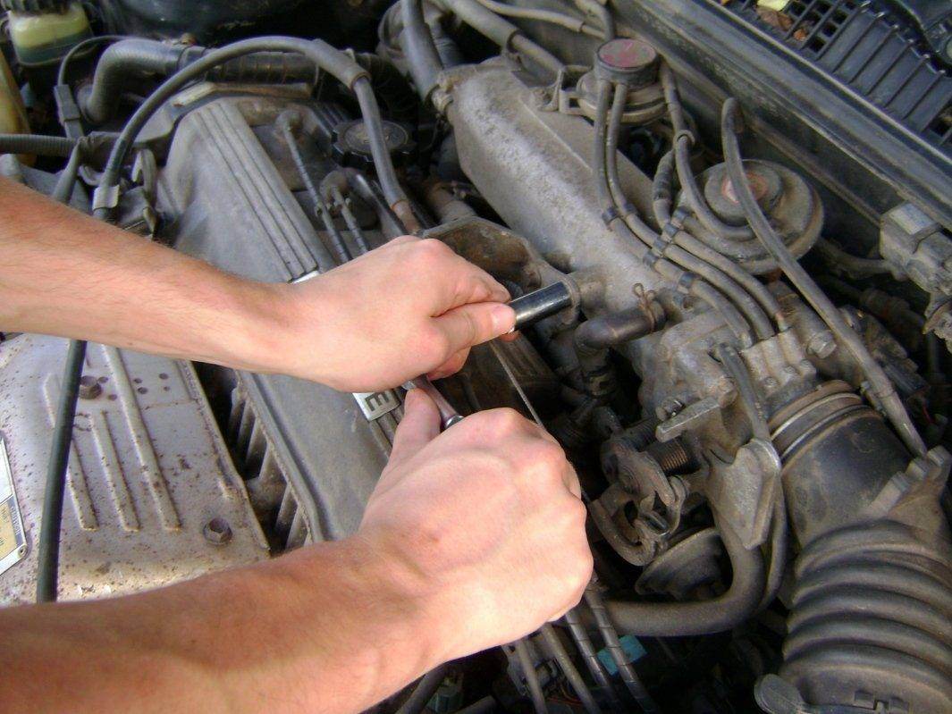

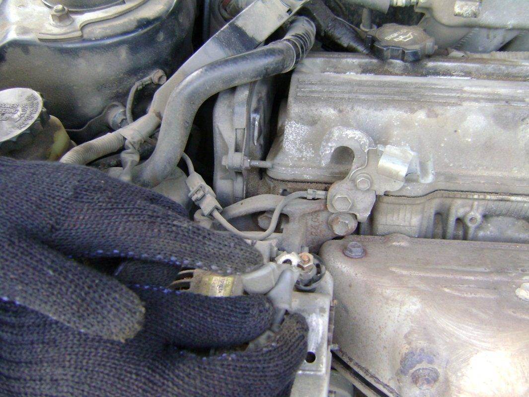

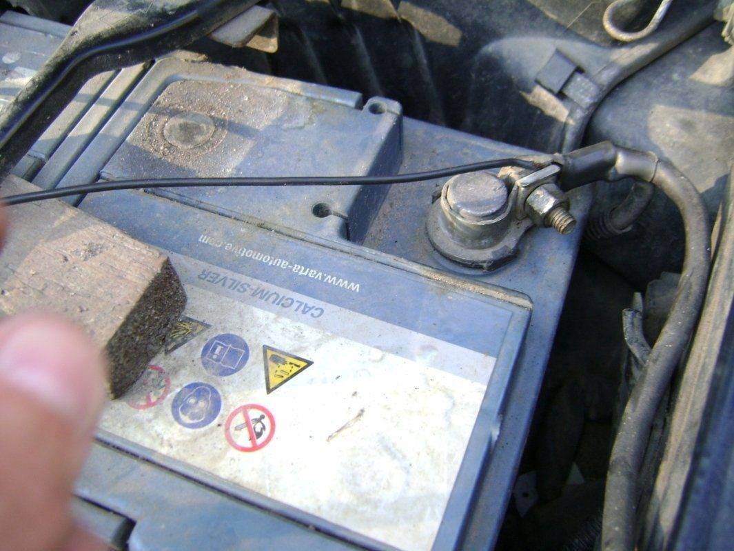

Отчёт наверное не очень важнецкий,ну да как получилось. :? Во первых времени было мало,а во вторых машин было две на второй машине снималась дроссельная заслонка и мылась,но снять всё не получилось у фотика умер аккум. :cry: Главные герои Женя(Engine08) и Юра (dreamer)

Комментарий к файлу: Собираем вот такую конструкцию
DSC02949.JPG [ 462.97 КБ | Просмотров: 31297 ]
Комментарий к файлу: подключаем питание к нашей "приблуде"
DSC02947.JPG [ 351.4 КБ | Просмотров: 31237 ]
Комментарий к файлу: слегка покручивая вынимаем форсунку
DSC02945.JPG [ 259.36 КБ | Просмотров: 31252 ]
Комментарий к файлу: снимаем ворсунку
DSC02944.JPG [ 358.74 КБ | Просмотров: 31255 ]
Комментарий к файлу: вытаскиваем слекга крепёжный болт и отводим немного назад рампу
DSC02943.JPG [ 348.78 КБ | Просмотров: 31261 ]
Комментарий к файлу: откручиваем топливную рампу которая крепиться на двух болтах на 12.обведено кружком
DSC02941.JPG [ 289.9 КБ | Просмотров: 31270 ]
Комментарий к файлу: снимаем фишки с форсунок
DSC02940.JPG [ 334.97 КБ | Просмотров: 31256 ]
Комментарий к файлу: снимаем клапанную крышку
DSC02939.JPG [ 386.95 КБ | Просмотров: 31260 ]
Комментарий к файлу: снимаем колечки
DSC02937.JPG [ 384.76 КБ | Просмотров: 31249 ]
Комментарий к файлу: снимаем вторую трубку
DSC02936.JPG [ 390.68 КБ | Просмотров: 31256 ]
Комментарий к файлу: снимаем первую трубку
DSC02935.JPG [ 421.97 КБ | Просмотров: 31249 ]
Комментарий к файлу: откручиваем клапанную крышку
DSC02934.JPG [ 406.21 КБ | Просмотров: 31248 ]
Комментарий к файлу: откручиваем косу от генератора и откидываем в сторону,что-бы не мешала снятию клапанной крышки
DSC02933.JPG [ 404.63 КБ | Просмотров: 31253 ]
Комментарий к файлу: вынимаем свечные наконечники
DSC02931.JPG [ 419.02 КБ | Просмотров: 31256 ]
Комментарий к файлу: откручиваем тросик газа и убираем в сторону.
DSC02930.JPG [ 361.17 КБ | Просмотров: 31264 ]

Нихрена себе, даже клапанную скидывать приходится :shock:
На последней фотке генератор импульсов ?
drive2.ru, Мне 35
по другому к рампе не подлезть :(
Маленький нюанс: либо изолируем на всяк случай отвинченную силовую клемму, либо скидываем массу с аккума. После чистки форсунок всё равно полезно переобучиться.
каждый обладатель карины с 3s-fe, в моменты обслуживания и ремонта двигателя тихо завидует обладателям 4А

Роман44 писал(а):
Не заметил, чтоб тихо :oops: семиэтажными крыл, когда ГРМ менял и когда форсунки смотрел как вытащить :cry:

я снимал форсы без снятия клапанной. а вот ставил обратно ......... :cry:

На 4а фе не лб снять форсунки тоже не легко , что бы отвернуть топливную рампу надо снимать дюралевую крышку на впускном коллекторе , а что бы её снять надо много чего открутить там , я попробовал и плюнул на это дело , форсунки там походу не снимались с новья у меня , болты на крышке у которых внутренние грани на 6мм , они закисли аж ключ гнется .

дядя писал(а):
мы её называем "приблуда"
я использовал старую мотоциклетную зарядку аккумулятора на 6 вольт , для форсунок хватает.
