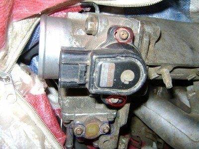

Carinaвод писал(а):
Подскажите, что это за пружинка и где ее искать, можно фото или ссылку на схему в экзисте. В прошедшие выходные чистил БДЗ и КХХ, в профилактических целях, никаких пружин не видел
Вот где синим обведенно,там и живёт биметалическая пружинка,но не очень советую её трогать. :wink:
DSC01081.JPG [ 203.97 КБ | Просмотров: 6225 ]

mike-k20 писал(а):

Да вы че народ кошмарите. Ничего там страшного нет, никак ты ее там не сломаешь или еще что то. Ее даже вроде неправильно поставить не получится, так как там пластмассовая муфточка, и в ней углубления, кароче нихера там не испортишь. Я разбирал БДЗ ПОЛНОСТЬЮ, все нормально. Правда как плавал (нидолго) ХХ в холодную погоду, так и плавает. :D

Enakin писал(а):
дядя
Я никого не кошмарю,во первых пружинку запросто можно поставить,неправильно ровно на180 градусов,во вторых её можно разогнуть слишком сильно и надаз вернуть так,как было уже могёт и не получиться :wink: и придётся опытным путём подгонять,а для того,что-бы получилось ГУТ,сколько раз нужно разобрать,собрать,да ещё и завести попробовать. :wink:
