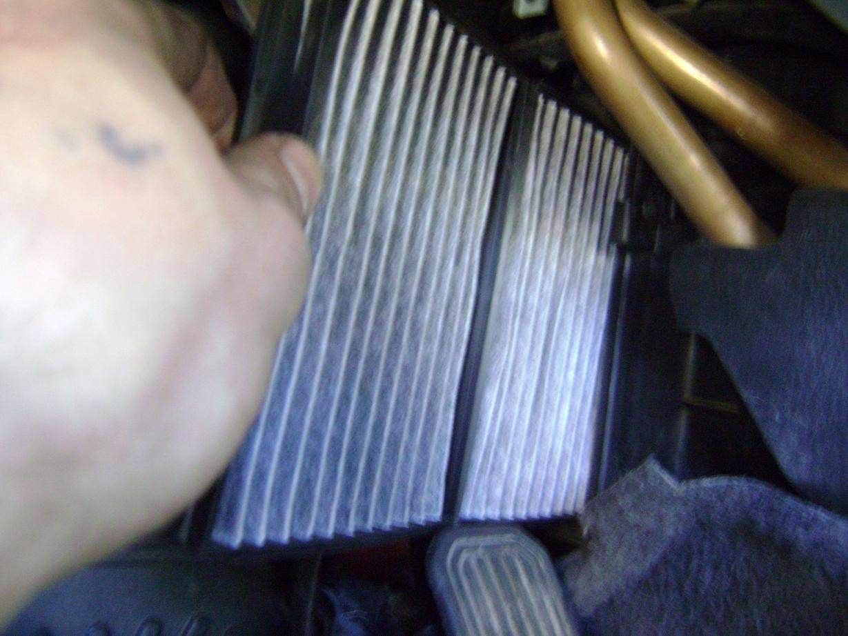

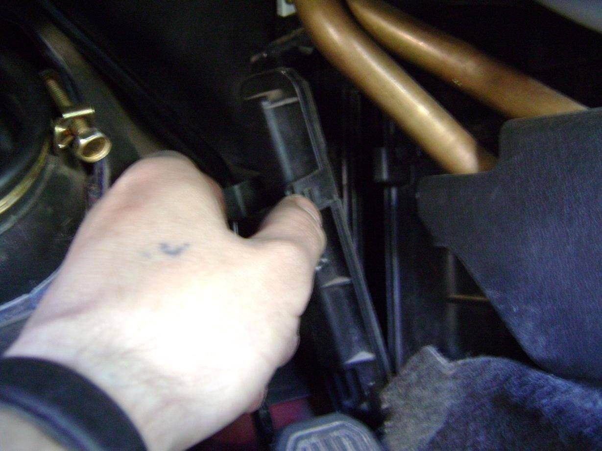

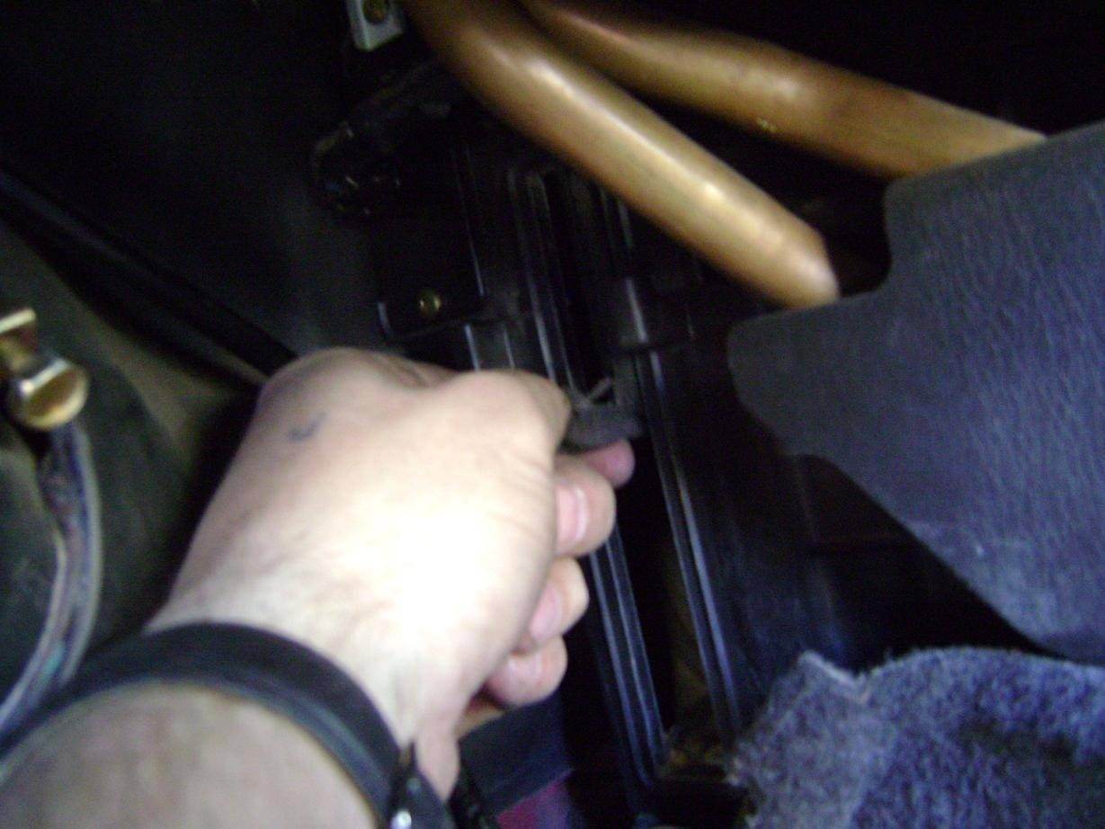

СообщениеДобавлено: Пт май 01, 2009 6:33 pm
Сообщения: 2618
Репутация: 101 [ ? ]
01
02
Добавлено спустя 1 минуту 39 секунд:
В районе педали газа находим лючёк.
Комментарий к файлу: Вот так выглядят обе части. Назад собираем всё в обратной последовательности. PS. Если кто-то считает,что у японцев всё продуманно,то после установки нового фильтра , мнение измениться на противоположное,и вообще вспомните всех японских богов
DSC01053.JPG [ 286.84 КБ | Просмотров: 16233 ]
Комментарий к файлу: берёмся за верхнее ушко,опускаем вниз и вытягиваем на себя.
DSC01054.JPG [ 202.62 КБ | Просмотров: 16053 ]
Комментарий к файлу: нижняя часть у нас в руках.
DSC01056.JPG [ 139.5 КБ | Просмотров: 16033 ]
Комментарий к файлу: тянем на себя за нижнее ушко
DSC01055.JPG [ 128.57 КБ | Просмотров: 16057 ]
Комментарий к файлу: Видим вот такую картину с двумя ушками.
DSC01058.JPG [ 241.23 КБ | Просмотров: 16091 ]
Комментарий к файлу: открываем лючёк
DSC01052.JPG [ 136.23 КБ | Просмотров: 16093 ]
DSC01061.JPG [ 235.24 КБ | Просмотров: 16122 ]
Последний раз редактировалось дядя Пт май 01, 2009 8:25 pm, всего редактировалось 2 раз(а).
