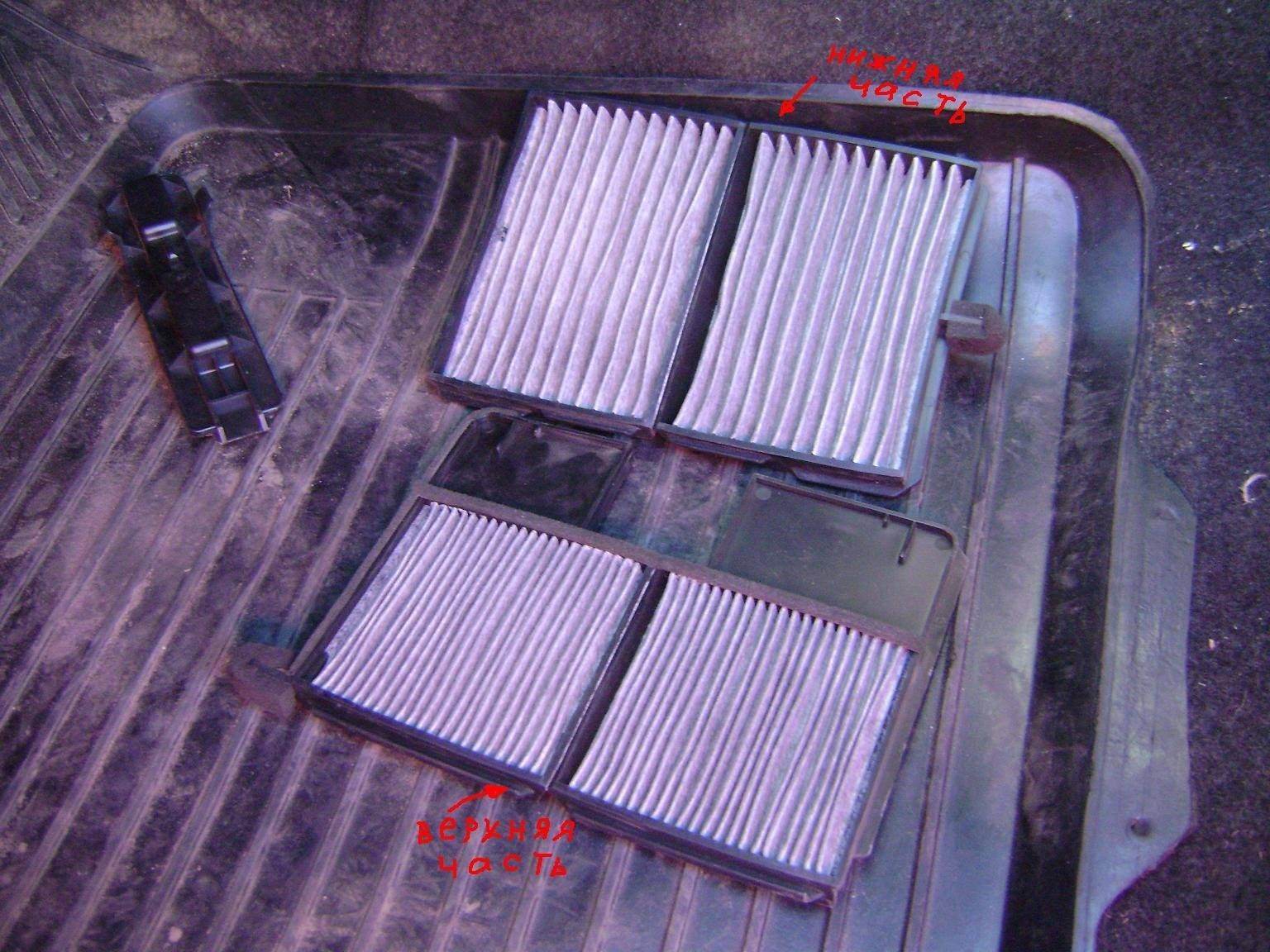

В районе педали газа находим лючёк.
Комментарий к файлу: Вот так выглядят обе части. Назад собираем всё в обратной последовательности. PS. Если кто-то считает,что у японцев всё продуманно,то после установки нового фильтра , мнение измениться на противоположное,и вообще вспомните всех японских богов

Комментарий к файлу: Видим вот такую картину с двумя ушками.
DSC01058.JPG [ 241.23 КБ | Просмотров: 16073 ]

ну незнаю,у меня весь процесс занял 5-10 минут,не спеша.....при моём росте 190см.,и никаких богов не вспомнил......по поводу стирки фильтров не знал,но когда я его вытащил :o ,....наверное он стоял с завода и не менялся. :? ,поставил Ниппартс,запотевание прошло(самое главное) .
СообщениеДобавлено: Пт май 01, 2009 10:11 pm
Сообщения: 2618
Репутация: 101 [ ? ]
Тебе просто сказочно повезло :) ,отпишись как ты его в следующий раз поменяешь. :wink:
