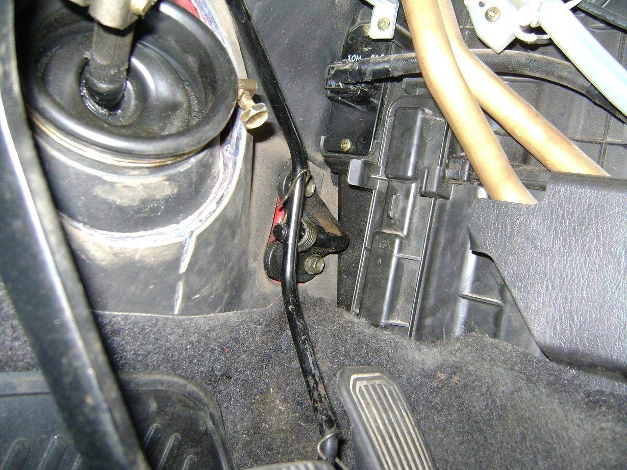

В районе педали газа находим лючёк.
Комментарий к файлу: Вот так выглядят обе части. Назад собираем всё в обратной последовательности. PS. Если кто-то считает,что у японцев всё продуманно,то после установки нового фильтра , мнение измениться на противоположное,и вообще вспомните всех японских богов

Комментарий к файлу: берёмся за верхнее ушко,опускаем вниз и вытягиваем на себя.
DSC01054.JPG [ 202.62 КБ | Просмотров: 16108 ]
Комментарий к файлу: нижняя часть у нас в руках.
DSC01056.JPG [ 139.5 КБ | Просмотров: 16088 ]
Комментарий к файлу: тянем на себя за нижнее ушко
DSC01055.JPG [ 128.57 КБ | Просмотров: 16112 ]
Комментарий к файлу: Видим вот такую картину с двумя ушками.
DSC01058.JPG [ 241.23 КБ | Просмотров: 16146 ]
Комментарий к файлу: открываем лючёк
DSC01052.JPG [ 136.23 КБ | Просмотров: 16148 ]
DSC01061.JPG [ 235.24 КБ | Просмотров: 16177 ]
