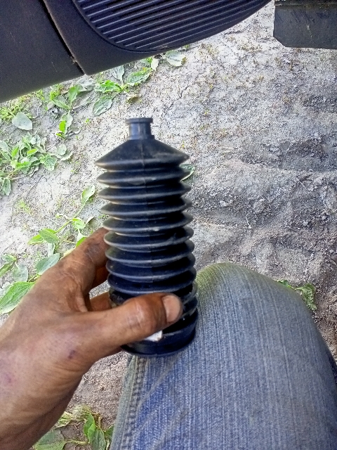

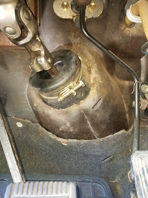

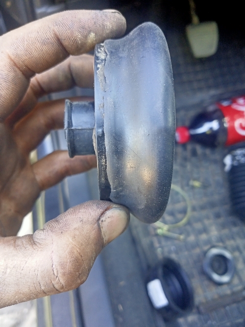

Небольшой отчёт по проделанным работам :D
Замена ZF насоса ГУР на насос с металлическим бачком на кронштейн насоса ZF. По инструкции andron58 . Взамен родного болта крепежа насоса нужен болт М10 длиной 120мм( пришлось ехать покупать уже по факту) так же гайка к болту и 7 усиленных шайб М10. Всё отцентровал и установил. Прокачка стандартная. Также порвался пыльник на рулевом карданчике и уплотнитель рулевого кардана на моторном щите. На кардандик был установлен пыльник рулевой рейки от Оки , а на моторный щит был приобретен пыльник наружного шруса от той же Оки и интегрирован на обойму старого уплотнителя. Доволен как слон, руль можно пальцем крутить , в салоне тишина. :twisted:

Комментарий к файлу: Порванный уплотнитель рулевого кардана.
IMG20240526135437_480x640.jpg [ 250.91 КБ | Просмотров: 3727 ]
IMG20240526135445_640x480.jpg [ 245.06 КБ | Просмотров: 3727 ]
IMG20240526135453_480x640.jpg [ 222.26 КБ | Просмотров: 3727 ]
Комментарий к файлу: Реализация пыльник шруса на уплотнитель.
IMG20240526135621_480x640.jpg [ 212.17 КБ | Просмотров: 3727 ]
Комментарий к файлу: На своём законном месте.
IMG20240526135907_480x640.jpg [ 246.25 КБ | Просмотров: 3727 ]

Комментарий к файлу: Ну и пыльник для карданчика
IMG20240526135938_480x640.jpg [ 288.62 КБ | Просмотров: 3727 ]

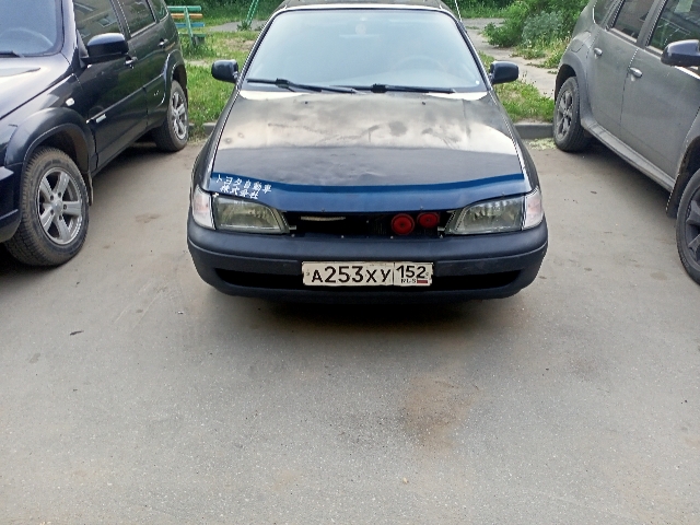

Распаковал я сегодня бампер, с момента покупки пол года прошло :D пошёл прикидывать и понял что красить я его не буду, он и так сочитается. А купленную краску использую на кузов и устранения рыжья :)
Комментарий к файлу: Завтра поставлю новые фары и решетку радиатора. Капот пока подровнял, морщинки есть, но пойдёт. Красить новый капот не хочу. Когда соберусь в круг красить, тогда уже всё покрасят))

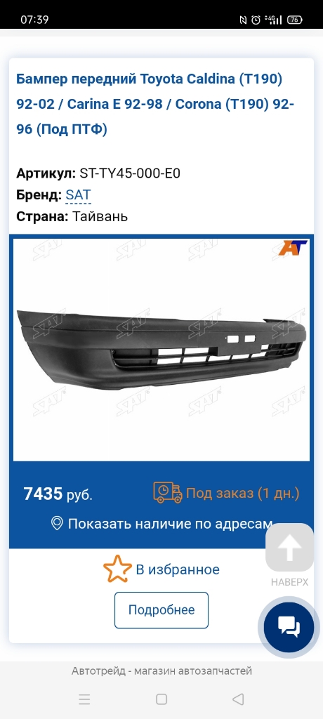

Mogilov1820что за бампер брал и за сколько?
СообщениеДобавлено: Пт май 31, 2024 8:44 am
Сообщения: 313
Брал за 4,5к. Брал на сайте что на скрине. Охренел сколько он сейчас стоит :D
