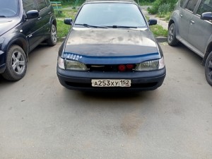

Распаковал я сегодня бампер, с момента покупки пол года прошло :D пошёл прикидывать и понял что красить я его не буду, он и так сочитается. А купленную краску использую на кузов и устранения рыжья :)
Комментарий к файлу: Завтра поставлю новые фары и решетку радиатора. Капот пока подровнял, морщинки есть, но пойдёт. Красить новый капот не хочу. Когда соберусь в круг красить, тогда уже всё покрасят))
IMG20240530200545_640x480.jpg [ 237.35 КБ | Просмотров: 3361 ]

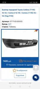

dess_ik писал(а):
что за бампер брал и за сколько?
Брал за 4,5к. Брал на сайте что на скрине. Охренел сколько он сейчас стоит :D
Screenshot_2024-05-31-07-40-10-31_21da60175e70af211acc4f26191b7a77_460x1024.jpg [ 152.33 КБ | Просмотров: 3318 ]

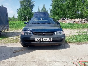

СообщениеДобавлено: Пт май 31, 2024 12:05 pm
Сообщения: 313
Как-то так :)
IMG20240531103312_800x600.jpg [ 486.13 КБ | Просмотров: 3308 ]
