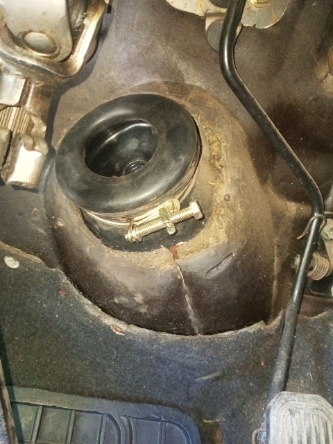

Комментарий к файлу: Порванный уплотнитель рулевого кардана.

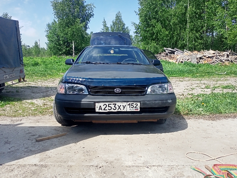

Комментарий к файлу: Завтра поставлю новые фары и решетку радиатора. Капот пока подровнял, морщинки есть, но пойдёт. Красить новый капот не хочу. Когда соберусь в круг красить, тогда уже всё покрасят))
