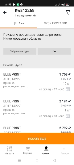

Да , Великобритания. Вот трамблёр и его крышка.
6f2ddg4k159-960_640x480.jpg [ 250.26 КБ | Просмотров: 3614 ]
Screenshot_2023-11-11-10-37-28-70_51789760601e3fa9efae10bcd653e03a_240x533.jpg [ 40.95 КБ | Просмотров: 3614 ]
Screenshot_2023-11-11-10-33-26-97_51789760601e3fa9efae10bcd653e03a_240x533.jpg [ 15.67 КБ | Просмотров: 3614 ]

https://carina-e.ru/viewtopic.php?f=4&t ... 80#p655421 .
В этой теме говорят о кондерах. Но хотелось бы ещё услышать мнение. Новый трамблёр покупать или кондером обойдусь :D под заказ что то , что то. Только ценник разный :D

Большое спасибо всем. Буду заказывать новый трамблёр, так как машина нужна и экспериментировать нет времени. Раз уж туда лазили , то эксперименты затянуться. Новый поставлю, а потом по мере появления времени приведу в порядок старый. Будет на запас лежать.
