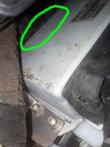

Можно нижнюю декоративную накладку бардачка снять и посмотреть надпись на первом блоке, вполне читабельно ничего не демонтируя.

Да , Великобритания. Вот трамблёр и его крышка.
6f2ddg4k159-960_640x480.jpg [ 250.26 КБ | Просмотров: 3373 ]
Screenshot_2023-11-11-10-37-28-70_51789760601e3fa9efae10bcd653e03a_240x533.jpg [ 40.95 КБ | Просмотров: 3373 ]
Screenshot_2023-11-11-10-33-26-97_51789760601e3fa9efae10bcd653e03a_240x533.jpg [ 15.67 КБ | Просмотров: 3373 ]
