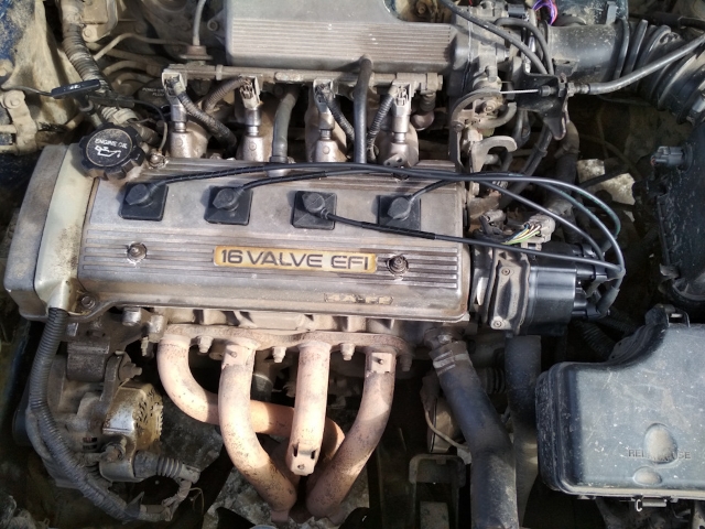

Да , Великобритания. Вот трамблёр и его крышка.

Ну это на БОШ-Мотроник, это точно.
Добавлено спустя 4 минуты 31 секунду:
Двигатель вроде Стд.
На счёт наличия ДПКВ рядом со шкивом, можно отследить идущий провод к нему в месте где стоит кислородный датчик, там идёт разводка, сверху видно если смотреть со стороны помпы.

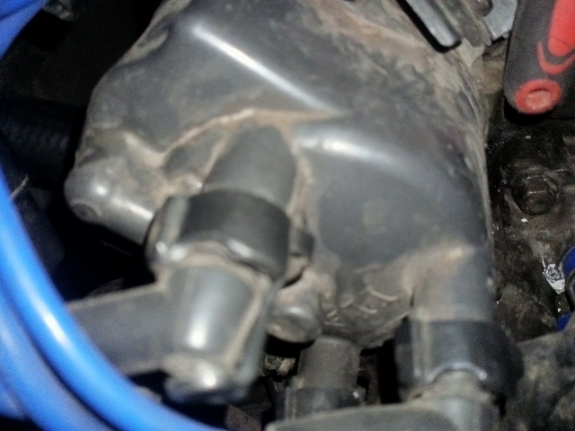

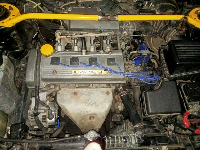

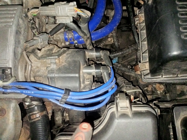

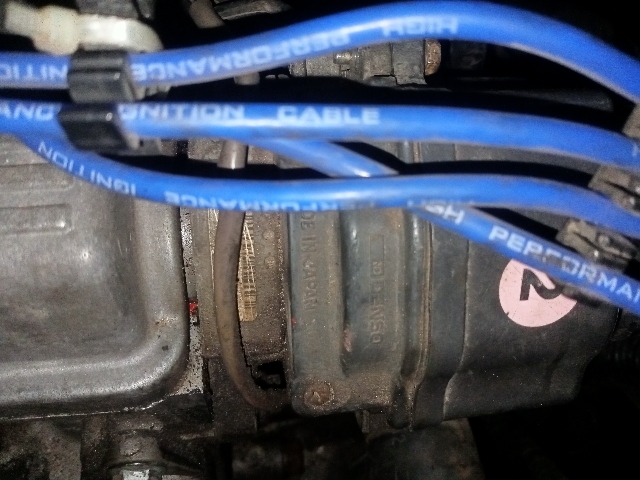

Конкретно моего мотора фото.
Добавлено спустя 7 минут 26 секунд:
Соврал. 6-2 трамблёр. Не 4 контактный. Значит всё в нём стоит. Снаружи датчика нет и задающая звезда оказалась не задающей, просто риски на шкиву от ремня.
Добавлено спустя 49 минут 20 секунд:
Катушка Денсо. Внутри изоляция на проводах покрышилась. Восстановил и подозрение на кондёр. В трамблере уже меняли часть перепаяна одна штука (как называется не знаю). В самом низу трамблёра , около пластины крепящей подшипник. Сейчас соберу, поеду проверять.
Добавлено спустя 41 минуту 20 секунд:
Хренушки короче. Завелась с пол пинка. Как только вышла на холостые обороты загорелся джеки чан,но не заглохла. Газуешь, на 3к оборотов чек тух. Заглушил , диагностика снова кажет 12 ошибку и всё больше не заводится. Утром думаю снова заведется и пока не прогреется будет работать. Может из-за кондера так себя вести?

Это датчик коленвала. Если плохо пропаяли (перегрели, недогрели или "забыли" устранить повреждение проводов) то рано или поздно начнутся "чюдеса".
Надо доставать, осматривать, при необходимости исправлять пайки. Если крышки обмоток норовят оторваться - приклеить обратно, пока обмотки на вал не намотало. Проверить сопротивление датчика. Должно быть в районе 400 Ом. И провода от него до ЭБУ проверить, при необходимости отремонтировать, в т.ч. разъемы.
