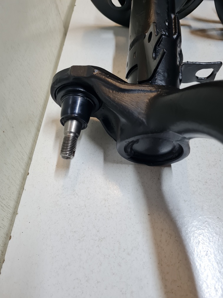

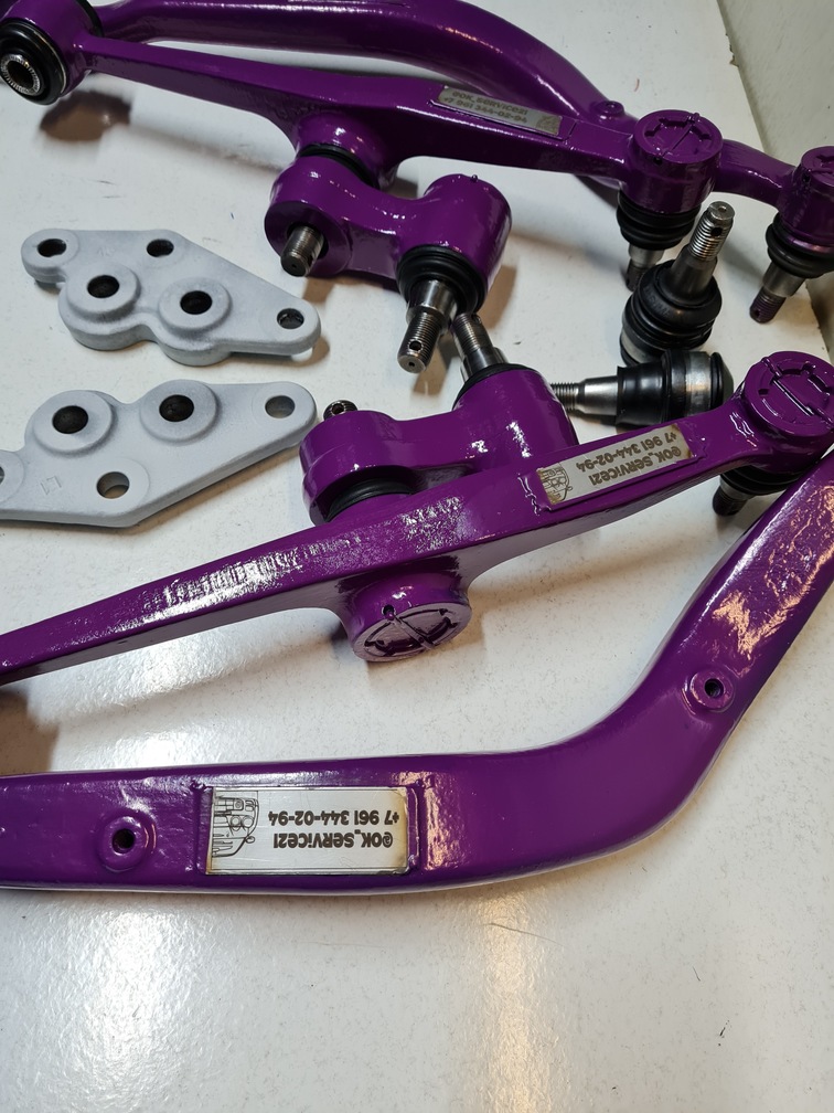

Всем привет :mashet_kepkoy:
Очередной пост о Суперстрате.
На этот отправил на дальний восток в г. Южно-Сахалинск. Заказчика зовут Сергей, владеет одной из самых живых и красивых Тoyota Celica gt-four WRC.
Засекаем пробег и радуемся новой подвеске. :-ok-:

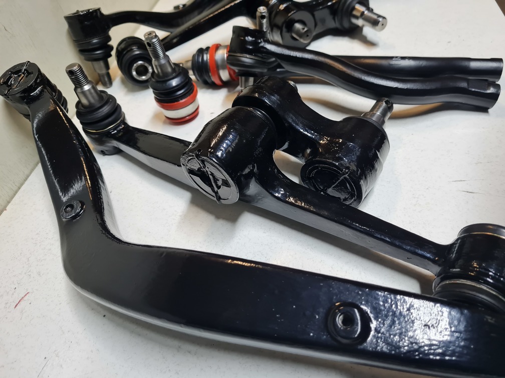

Всем привет! :mashet_kepkoy:

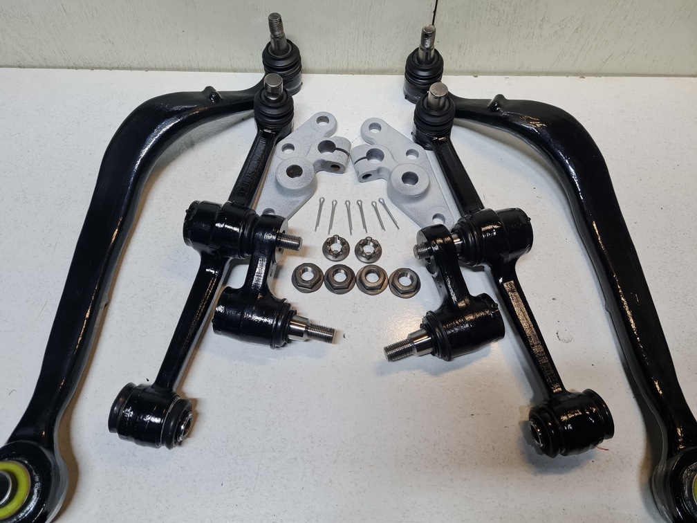

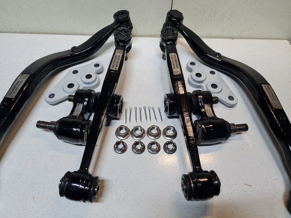

Я продолжаю выкладывать очередные посты по ремонту Дорогой подвески Суперстрат.
Наконец то уехали отремонтированные рычаги суперстрата в Сахалин.
Всего получилось 2 комплекта и 4 шаровых в стойки.

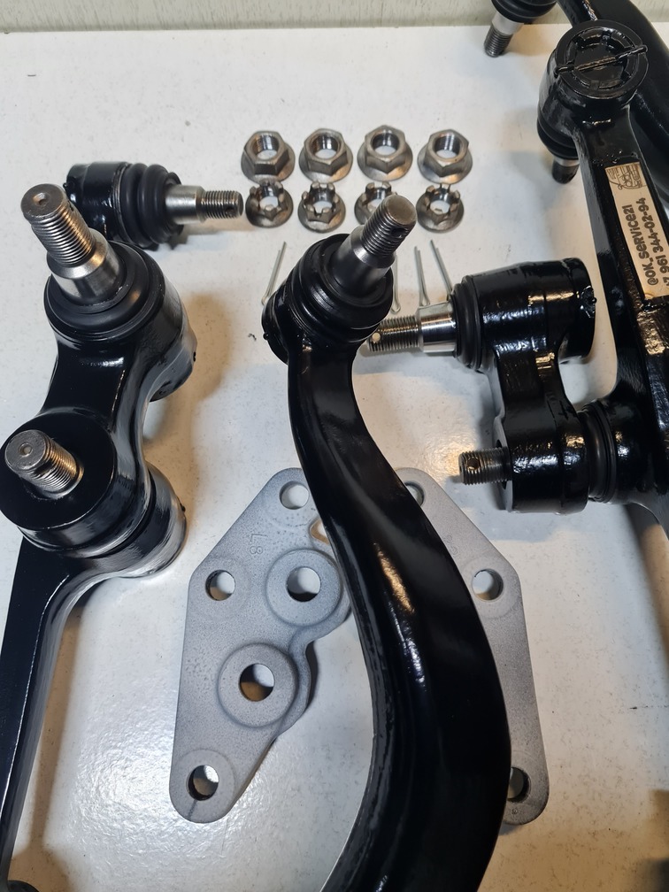

СообщениеДобавлено: Сб ноя 27, 2021 8:27 pm
Инженер-реставратор
Сообщения: 1672
Машина: Toyota Carina E ГТИ

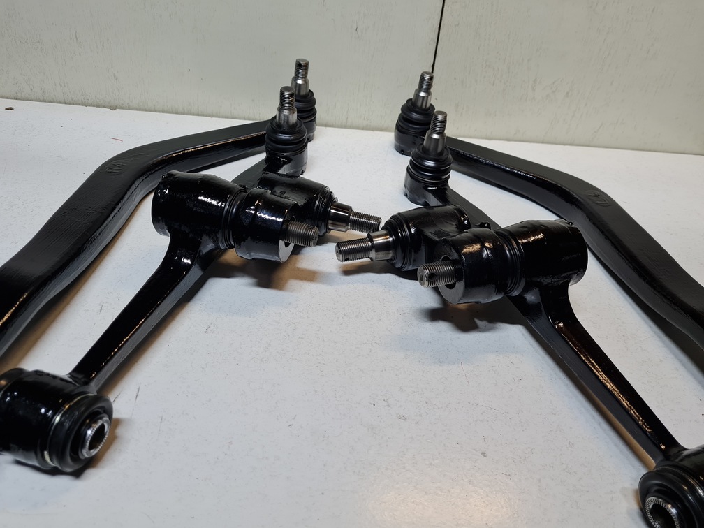

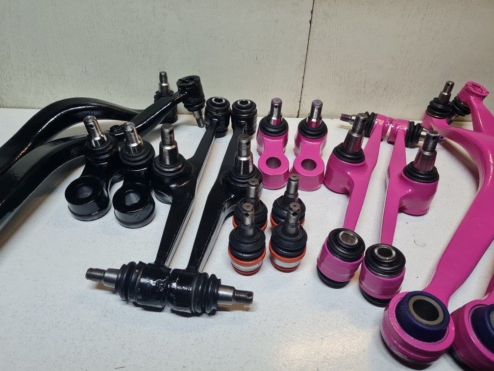

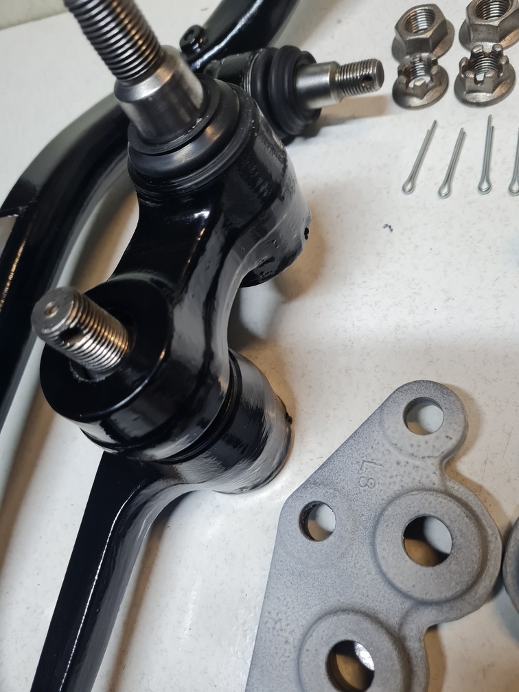

Очередной пост о восстановлении многорычажной подвески Суперстрат.

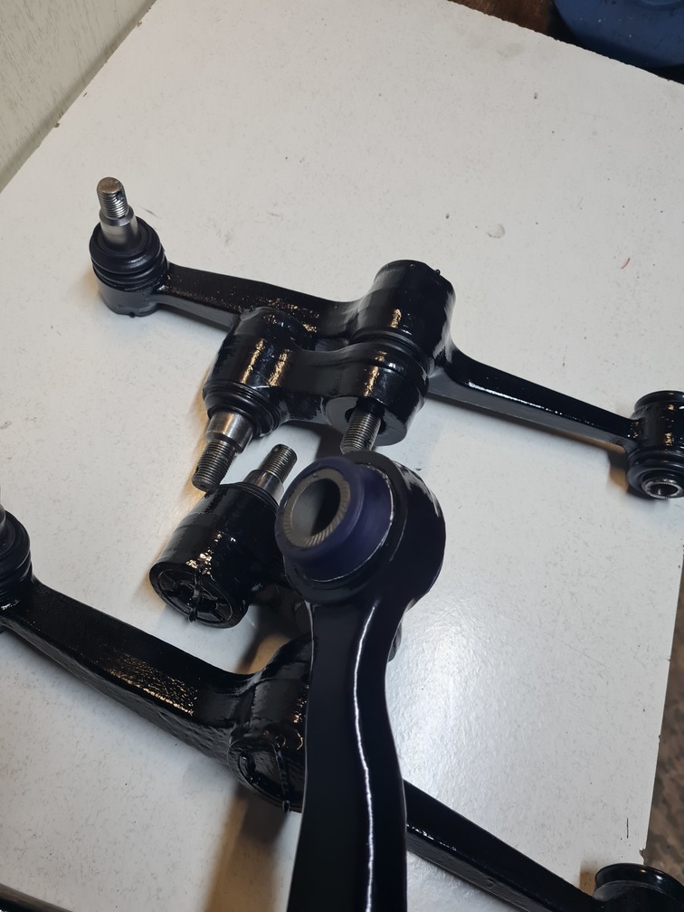

Город Москва. 2 Комплекта рычагов для Toyota Celica ST-205.
Дополнение к комплекту рулевые наконечники и шаровые в стойки.

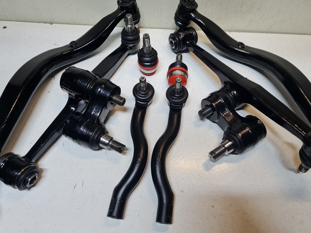

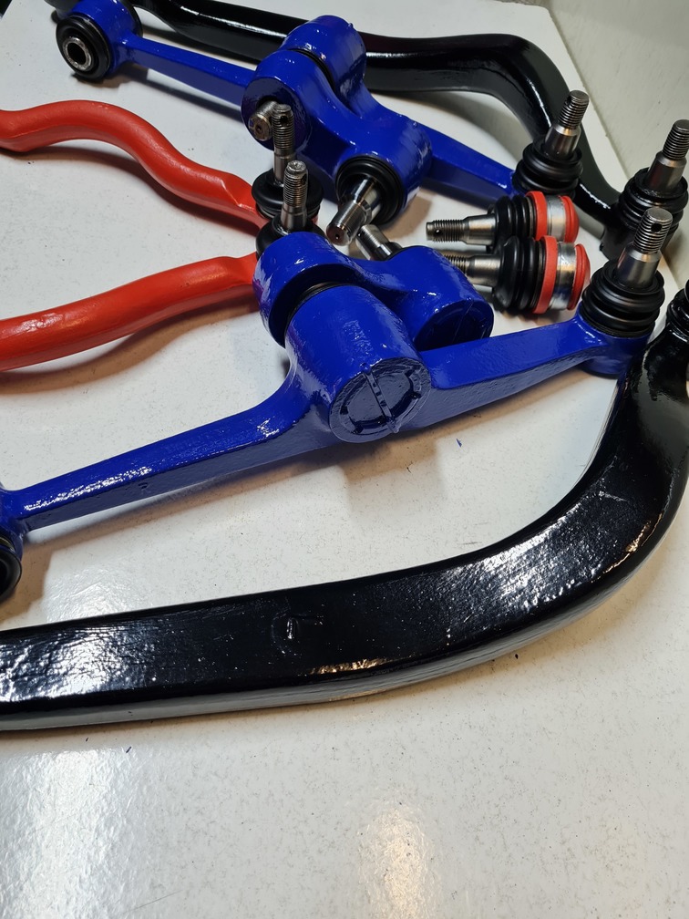

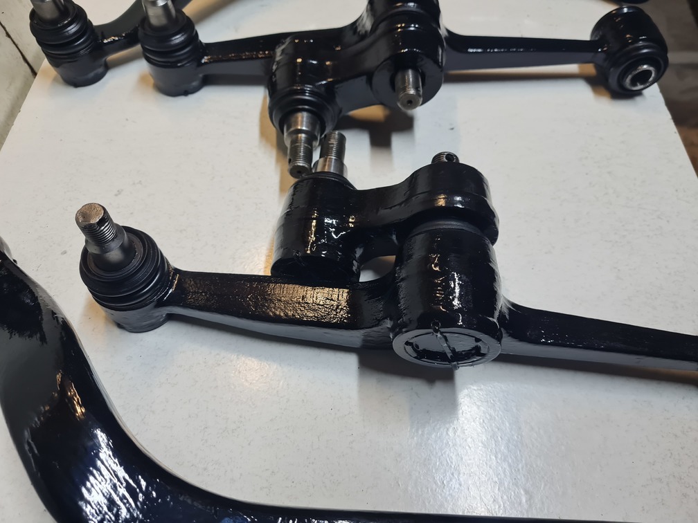

Всем привет :) Не много новостей Вам в ленту!

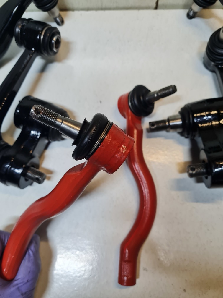

Отправил очередной комплект подвески СуперСтрата в Томск, на этот раз Сarina ED. Парня зовут Денис.
Шаровые в стойки покрасил в красный :bomb:

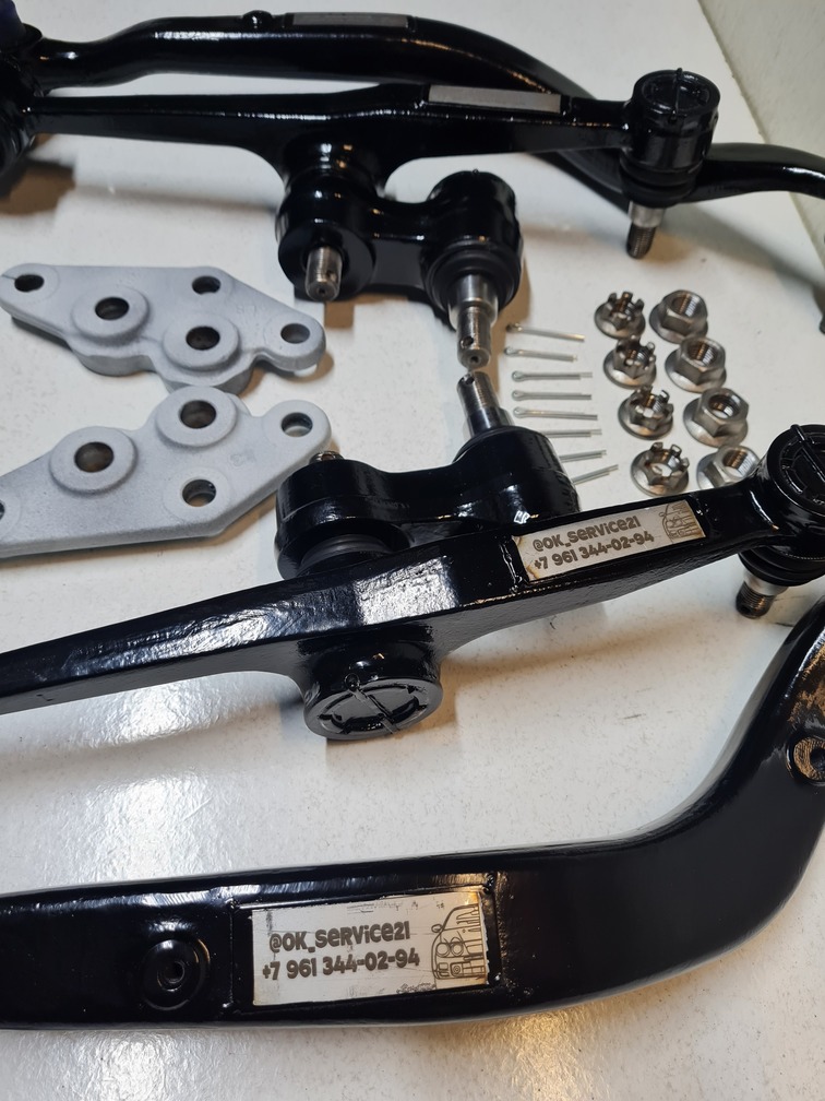

СообщениеДобавлено: Чт дек 30, 2021 2:57 pm
Инженер-реставратор
Сообщения: 1672

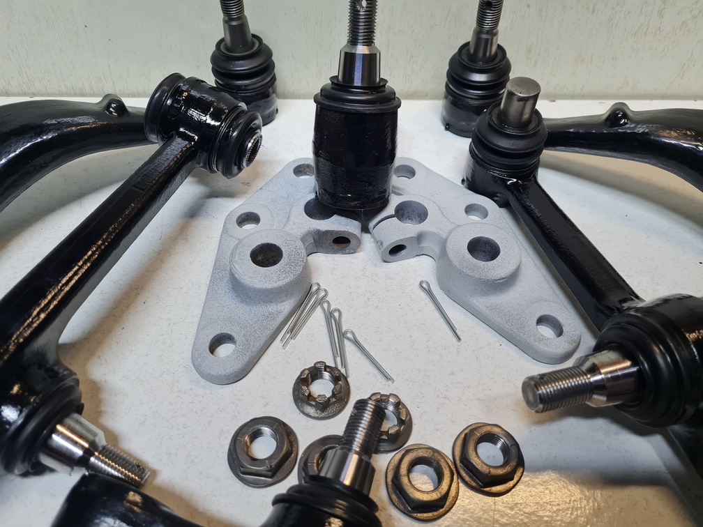

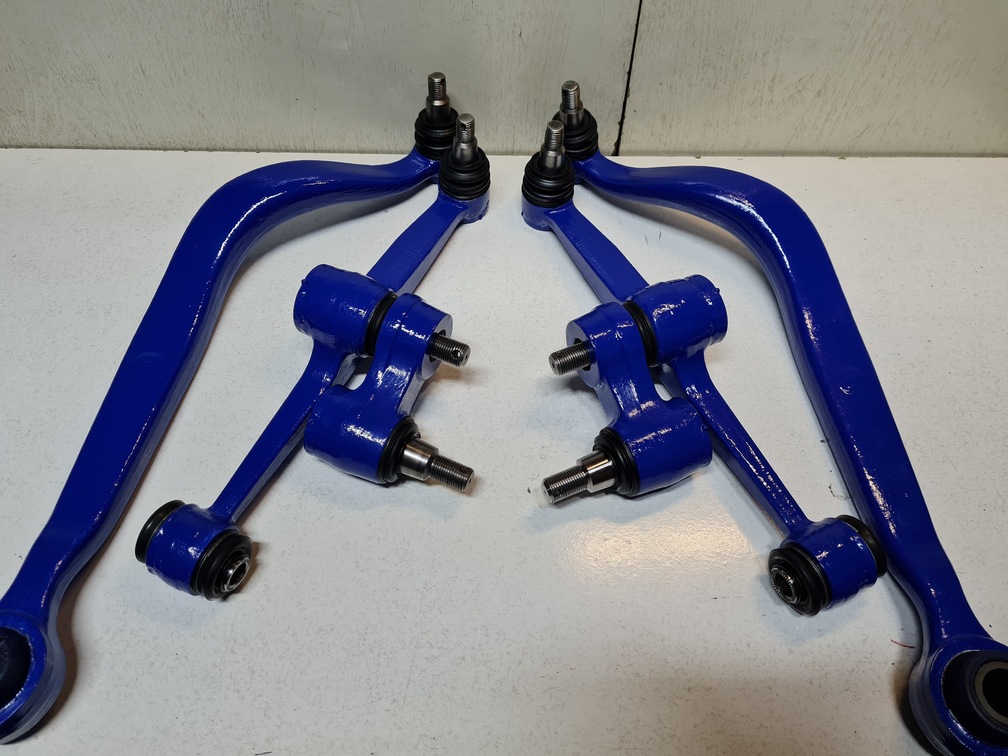

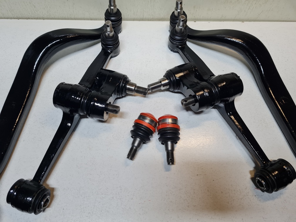

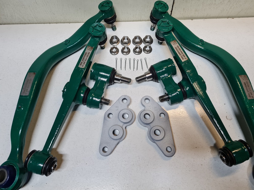

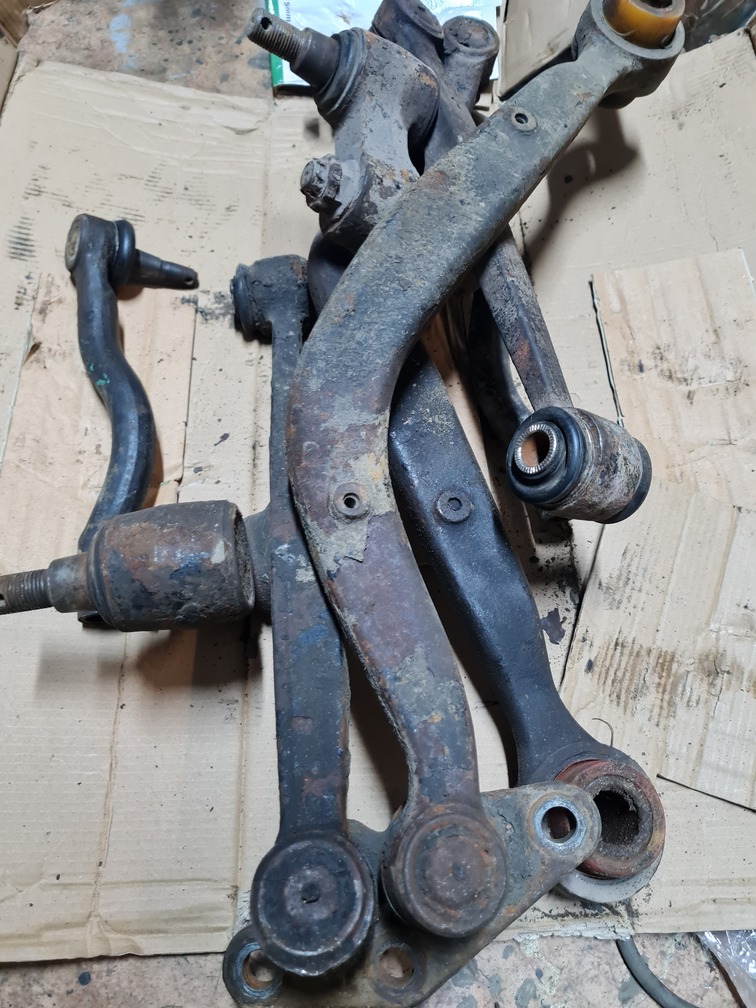

Еще один комплект отгрузил для 202 Celica.
Правда отгрузил уже давно. Пост выкладываю только сейчас.
Александр прислал рычаги из Вологды, оказались в удовлетворительном состоянии, хорошо что у меня есть рычаги в наличии. :D
Его инст. st202.nr
Фото процесса было / стало прикладываю.

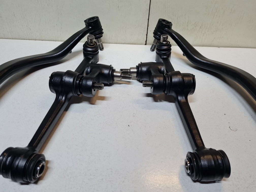

СообщениеДобавлено: Ср янв 05, 2022 1:52 pm
Инженер-реставратор
Сообщения: 1672

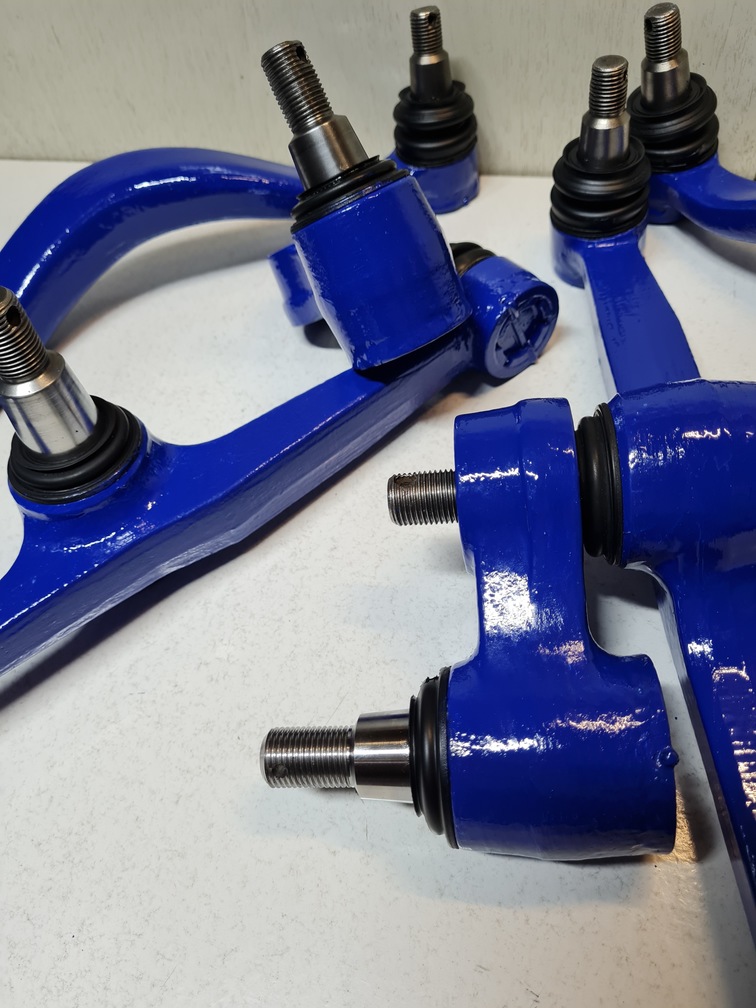

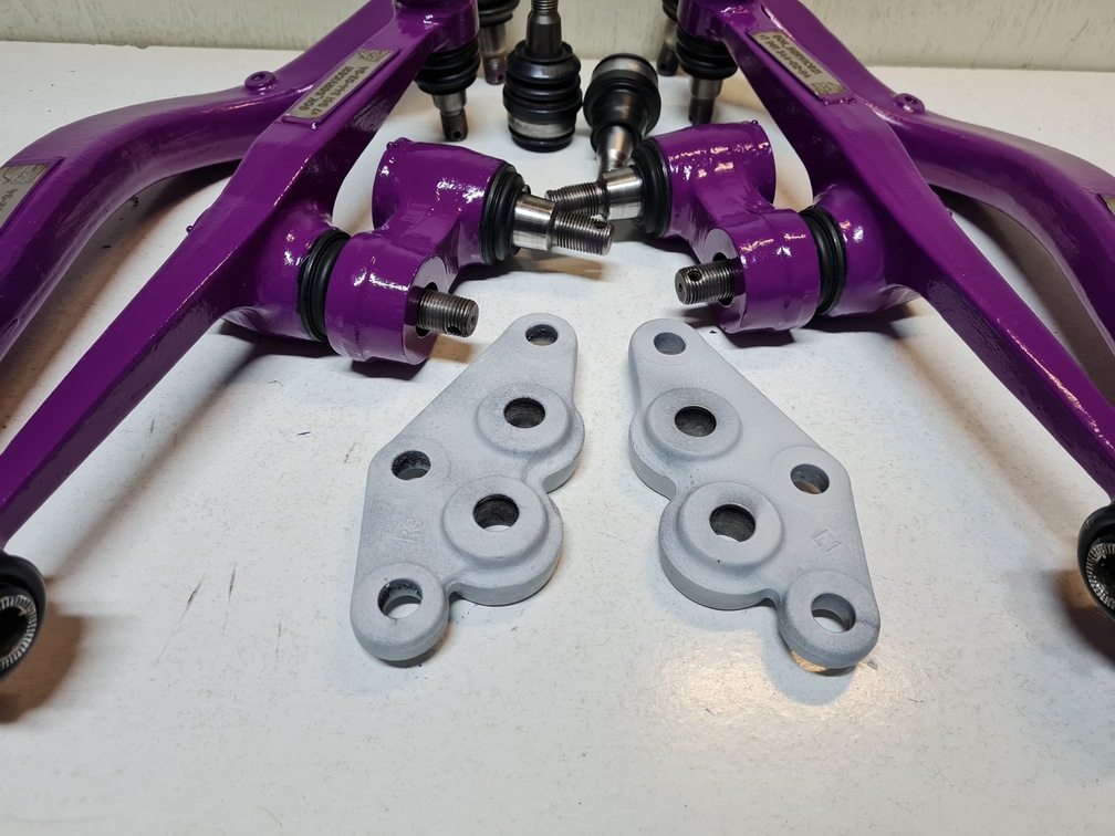

Всех с наступившим Новым годом!
Очередной пост о многорычажной подвеске super strut suspension
На этот раз собрал рычаги для девушки по имени Ольга, из Красноярска.
Ник в Инст. garmolya. Машина Toyota Celica ZZT231

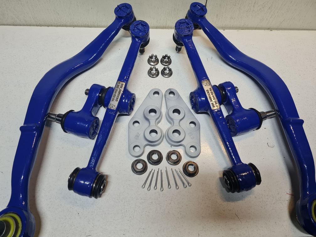

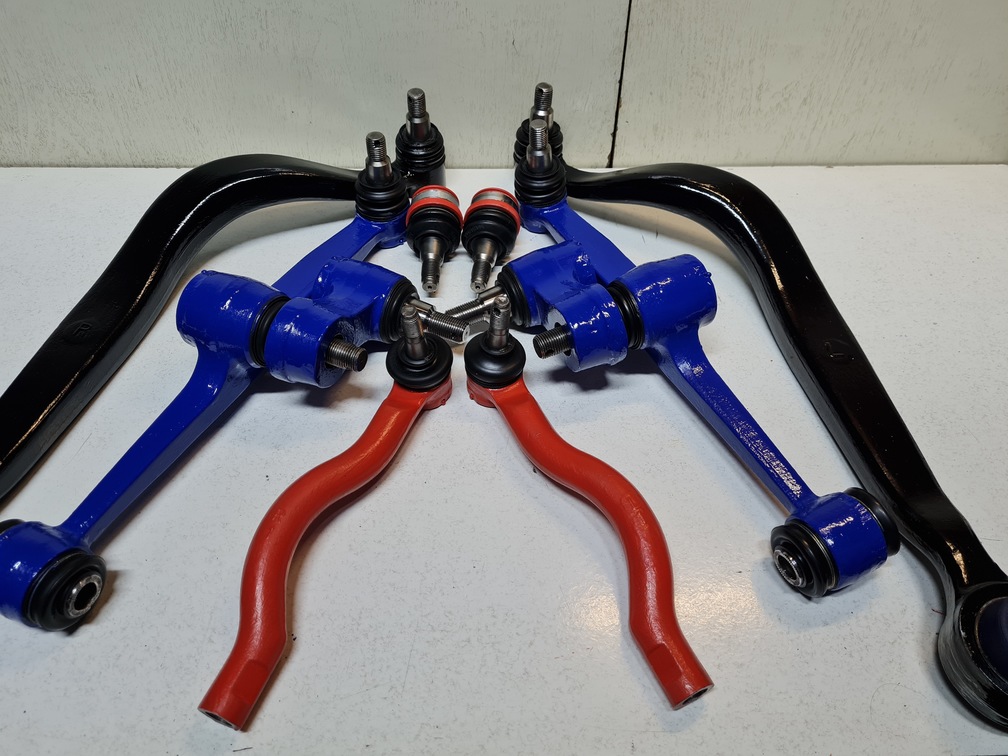

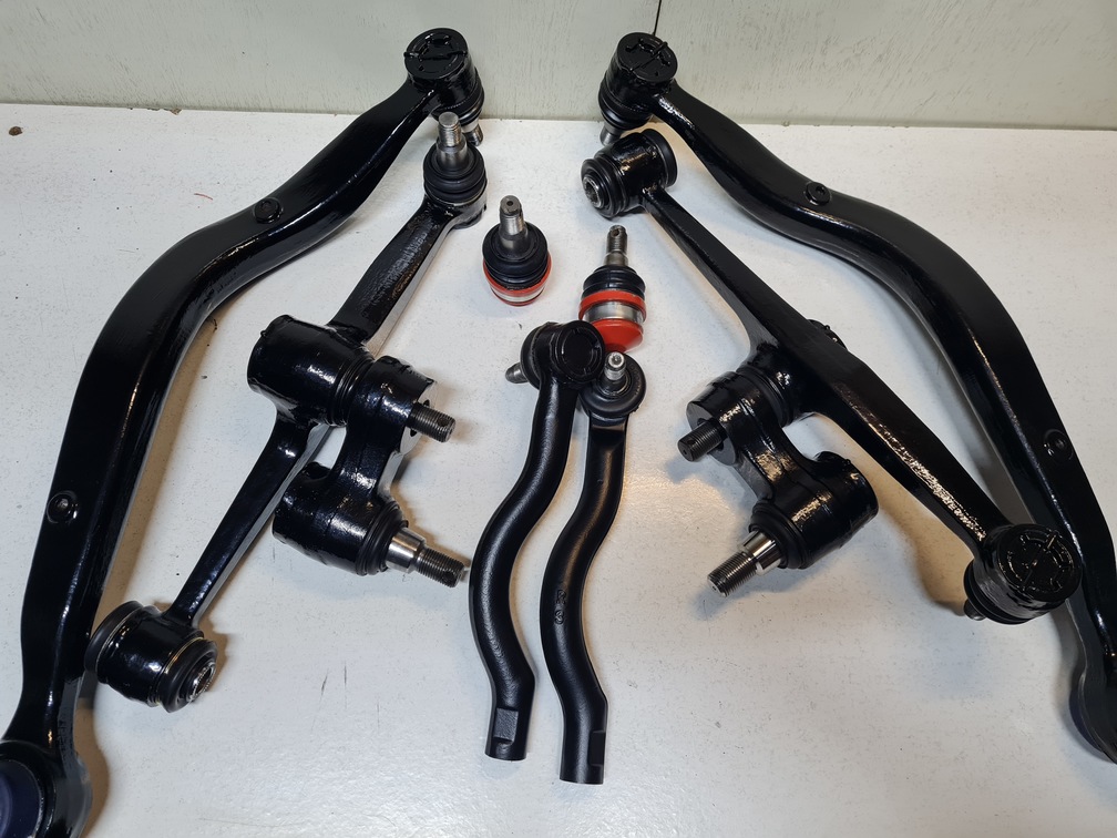

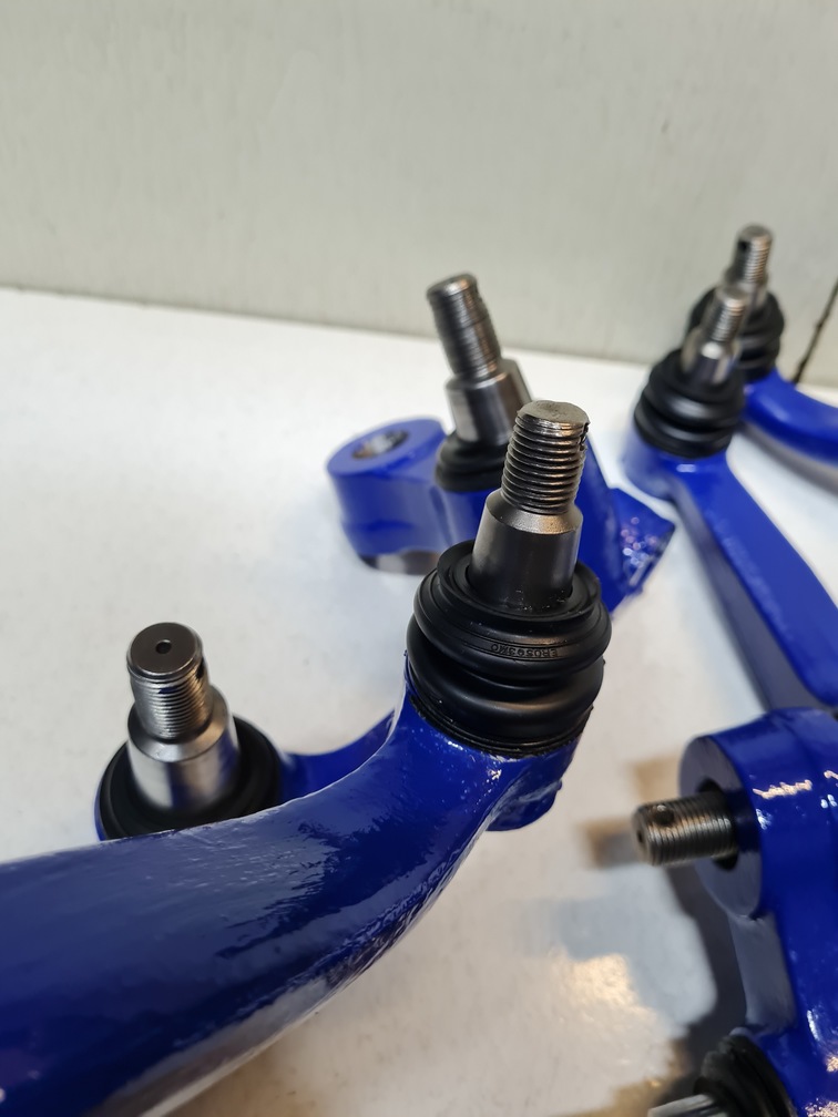

СообщениеДобавлено: Сб янв 08, 2022 12:23 pm
Инженер-реставратор
Сообщения: 1672

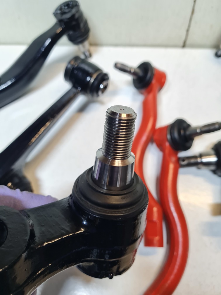

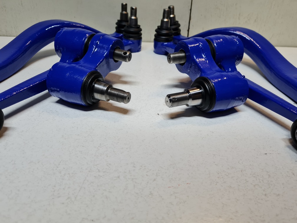

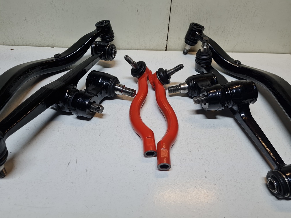

Вы не поверите! :D
Обратился человек из Англии. Город Ливерпуль. Зовут John Gaskell
У него замечательная Toyota Celica Gt-Four ST-205
Инст@ battalion20five

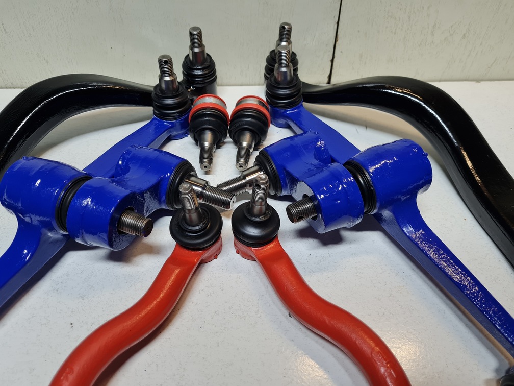

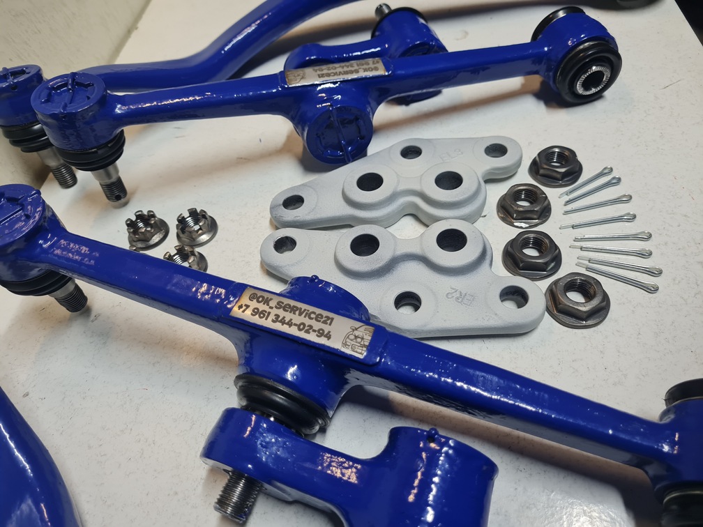

Покрасил в синий и отравил почтой Росcии :-ok-:

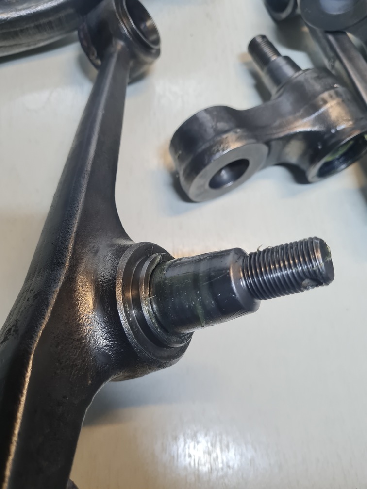

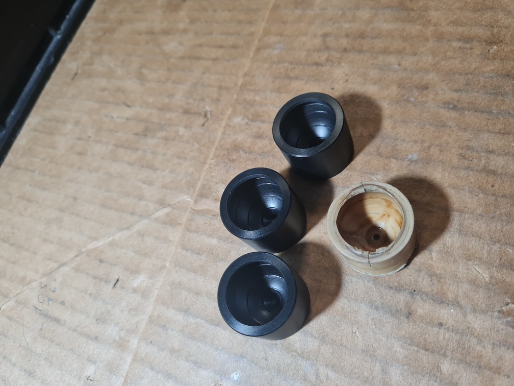

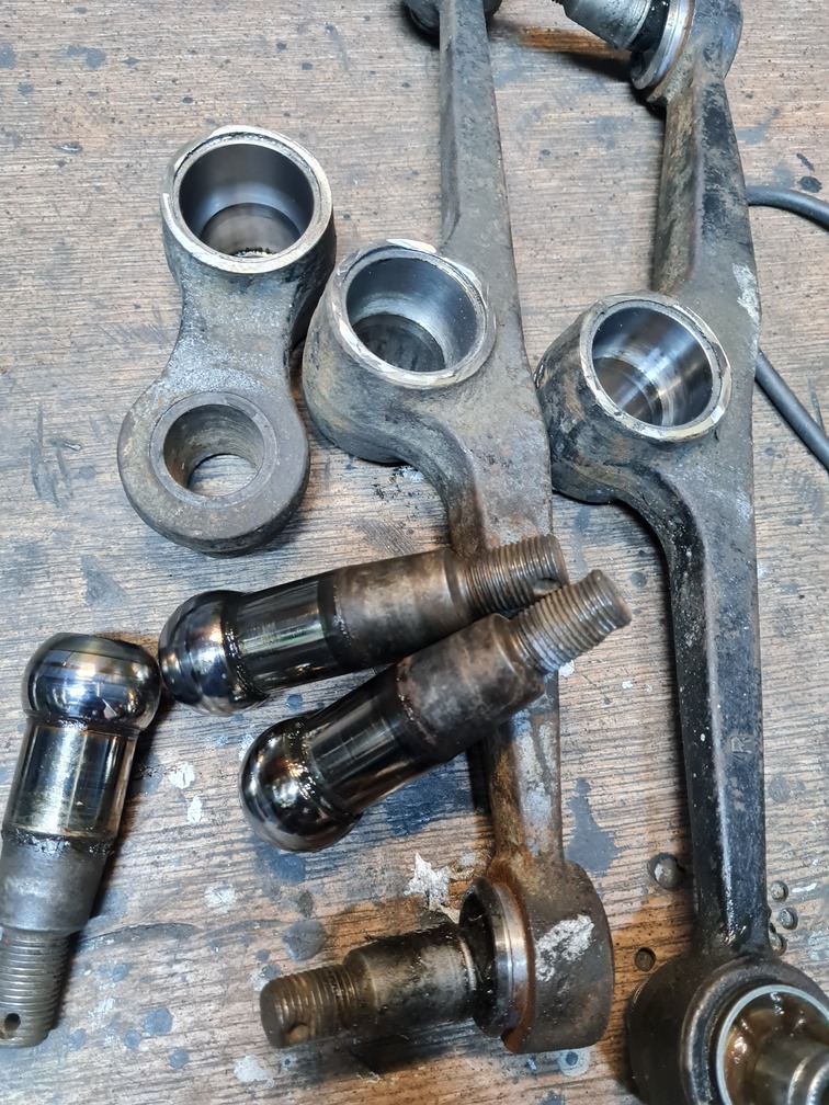

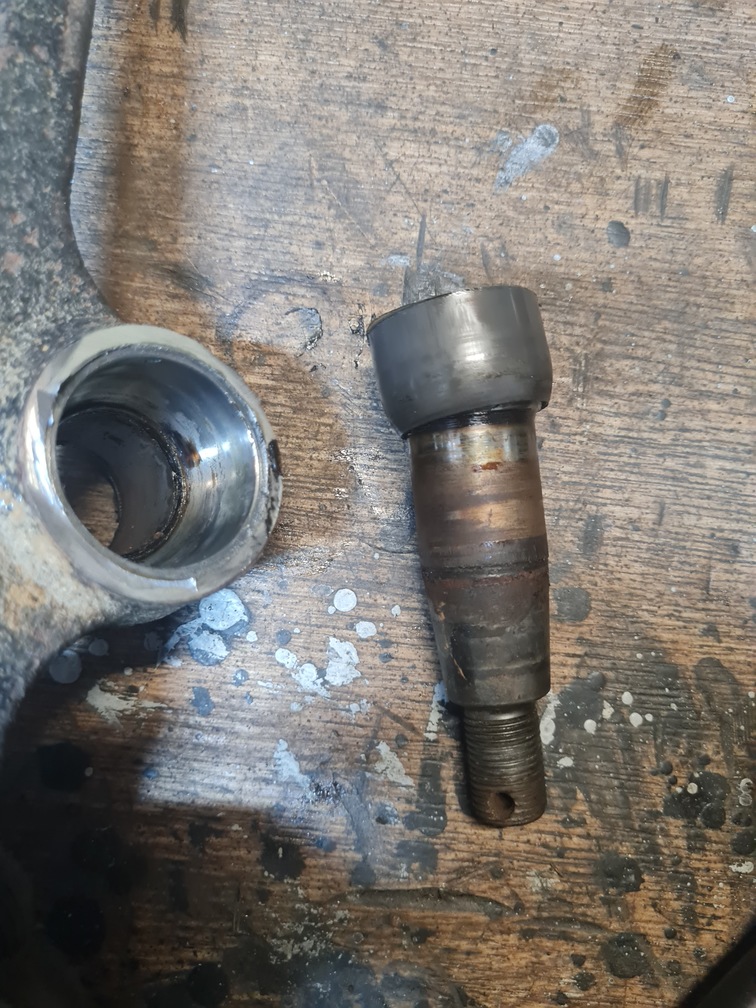

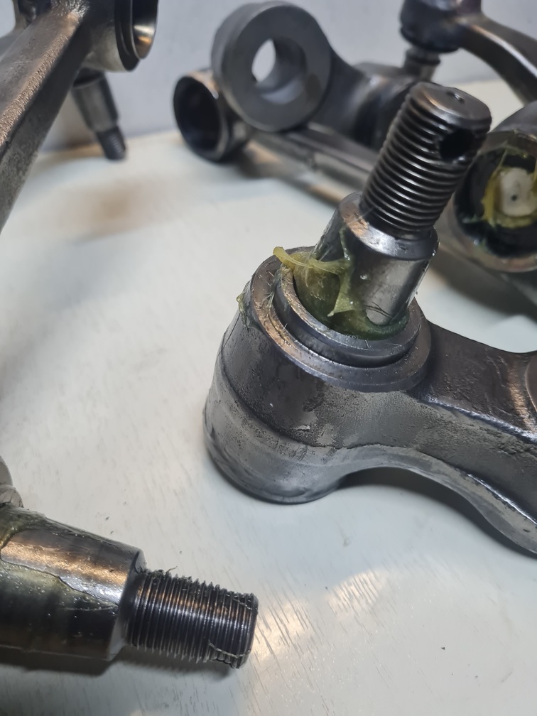

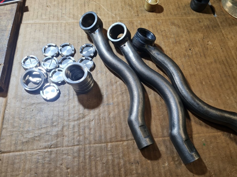

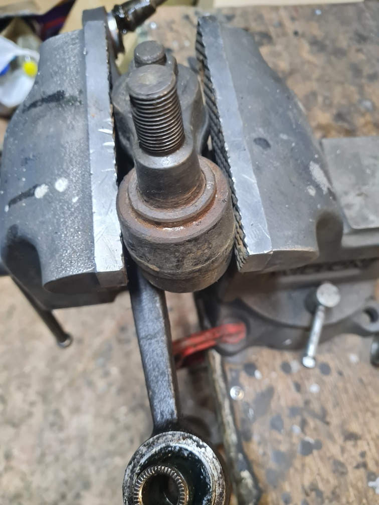

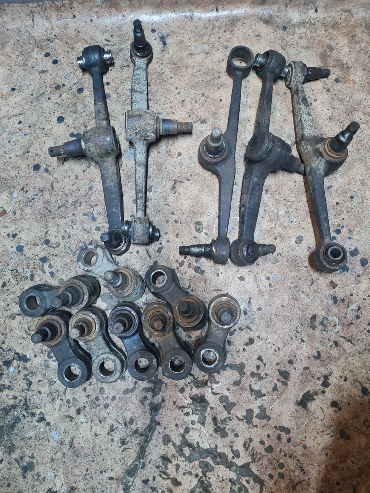

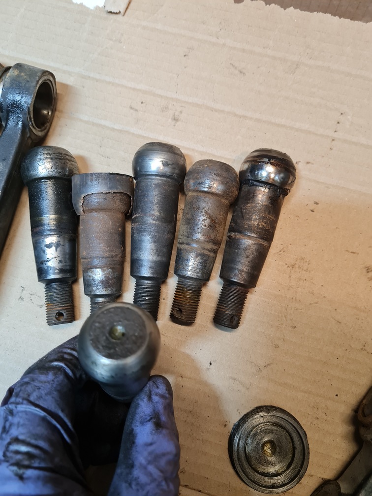

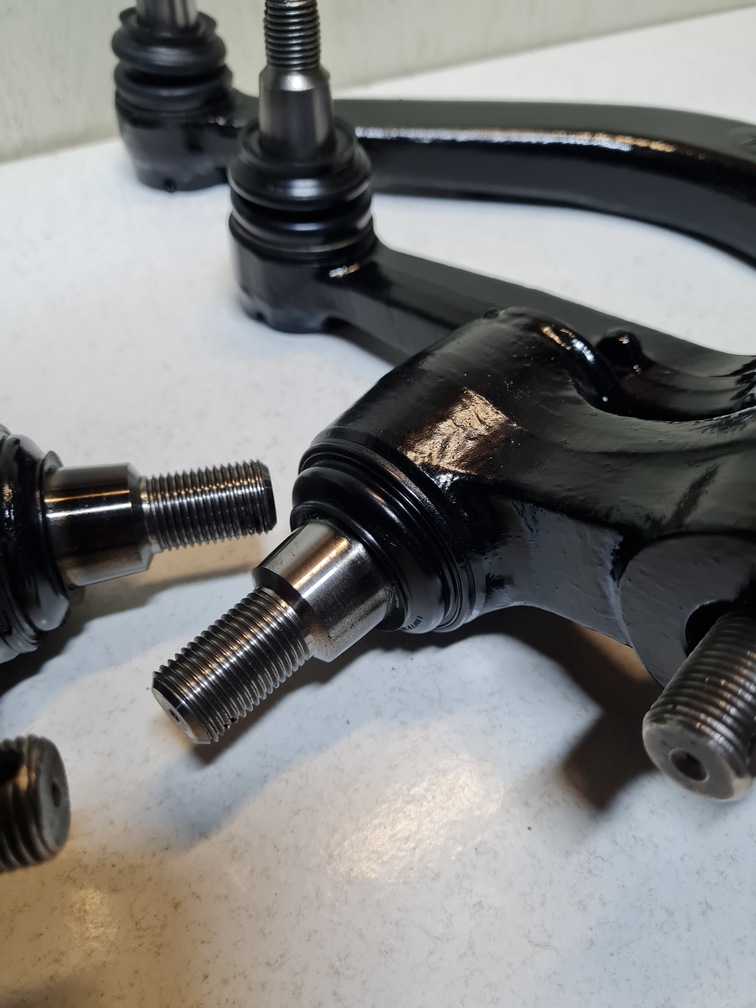

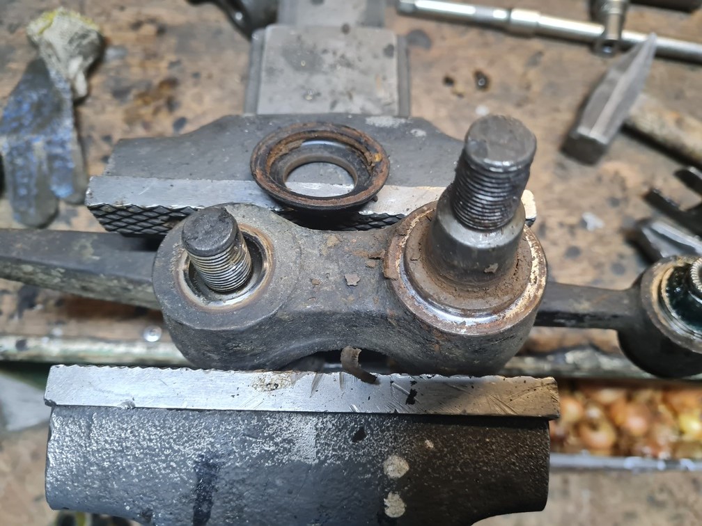

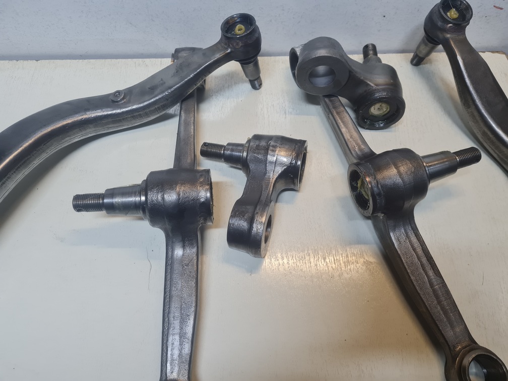

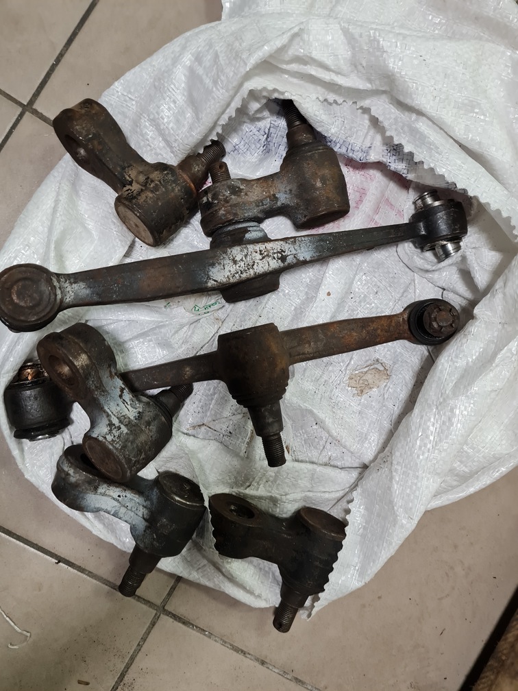

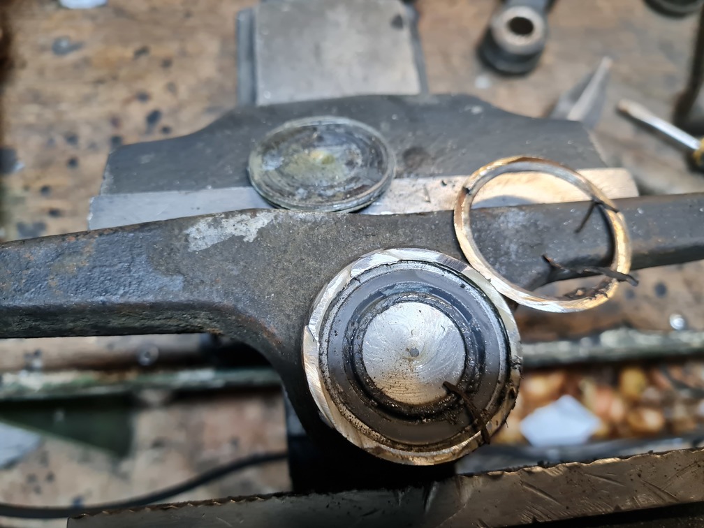

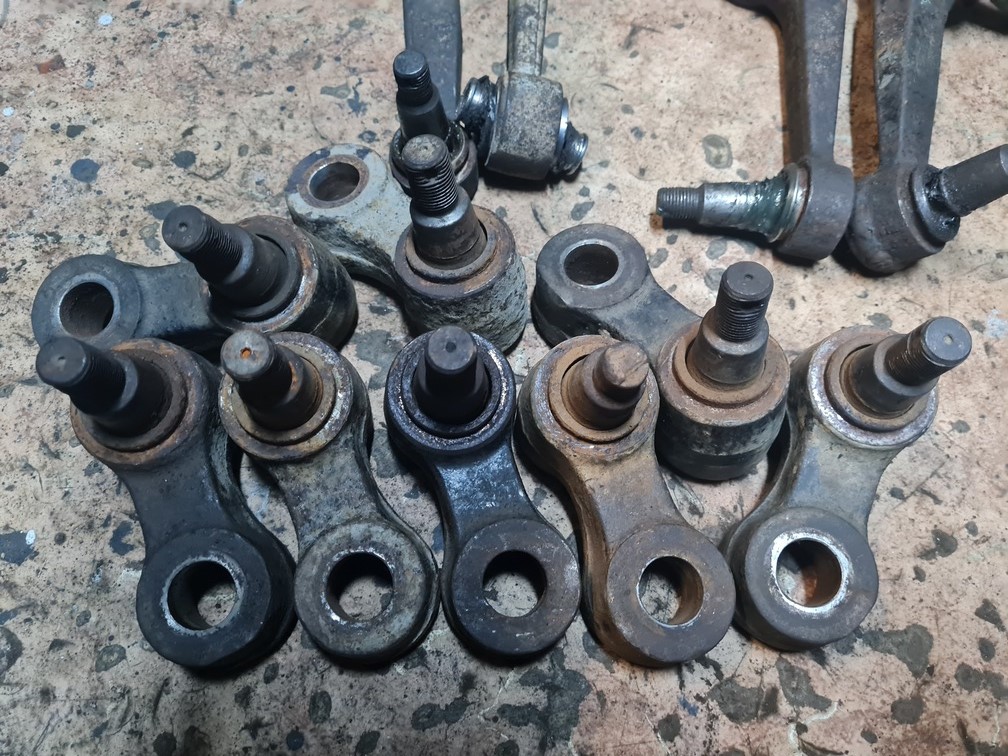

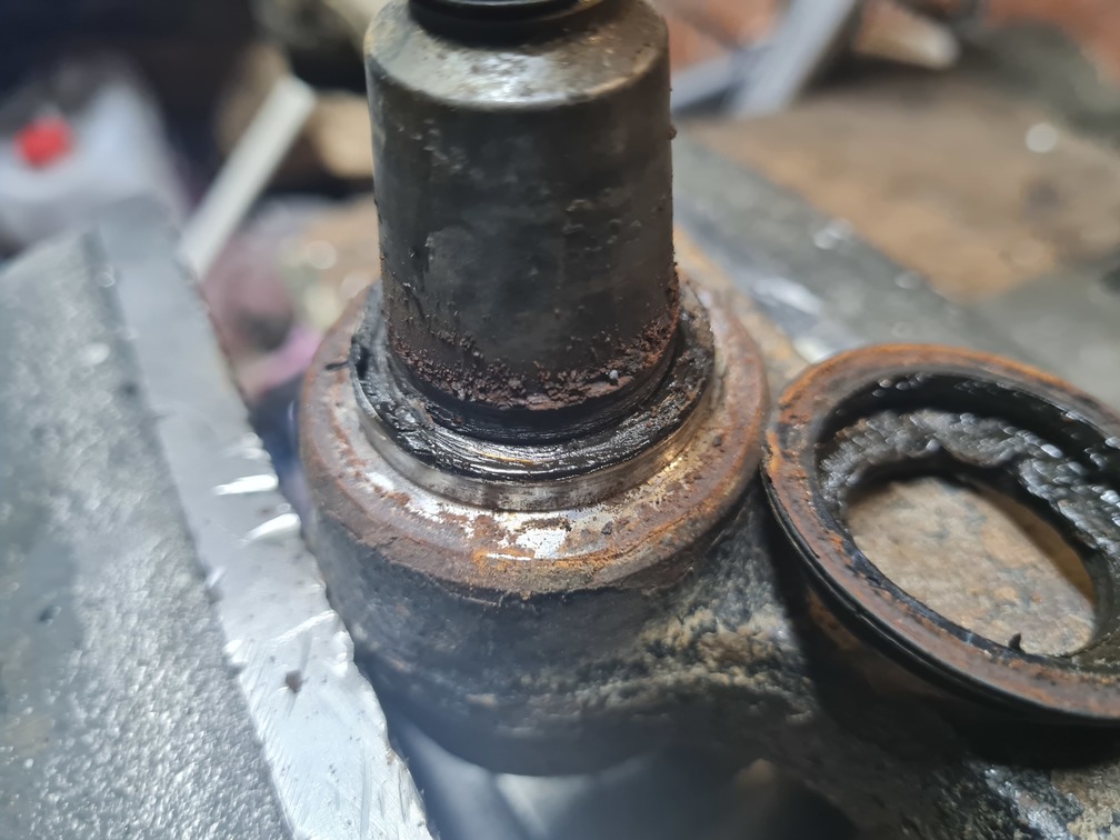

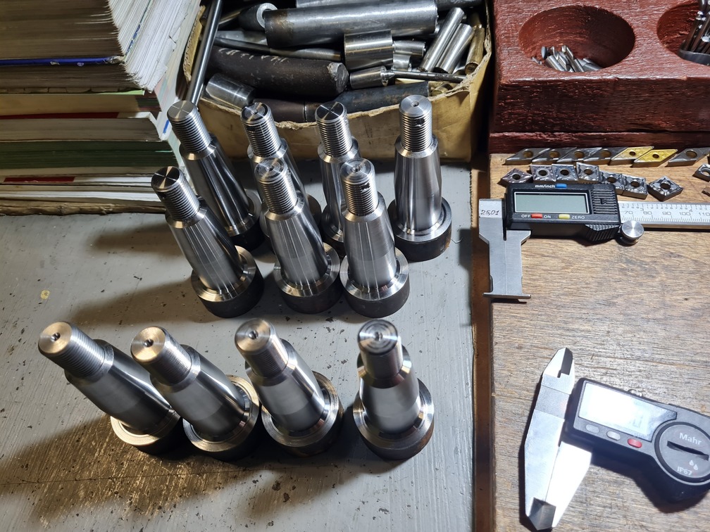

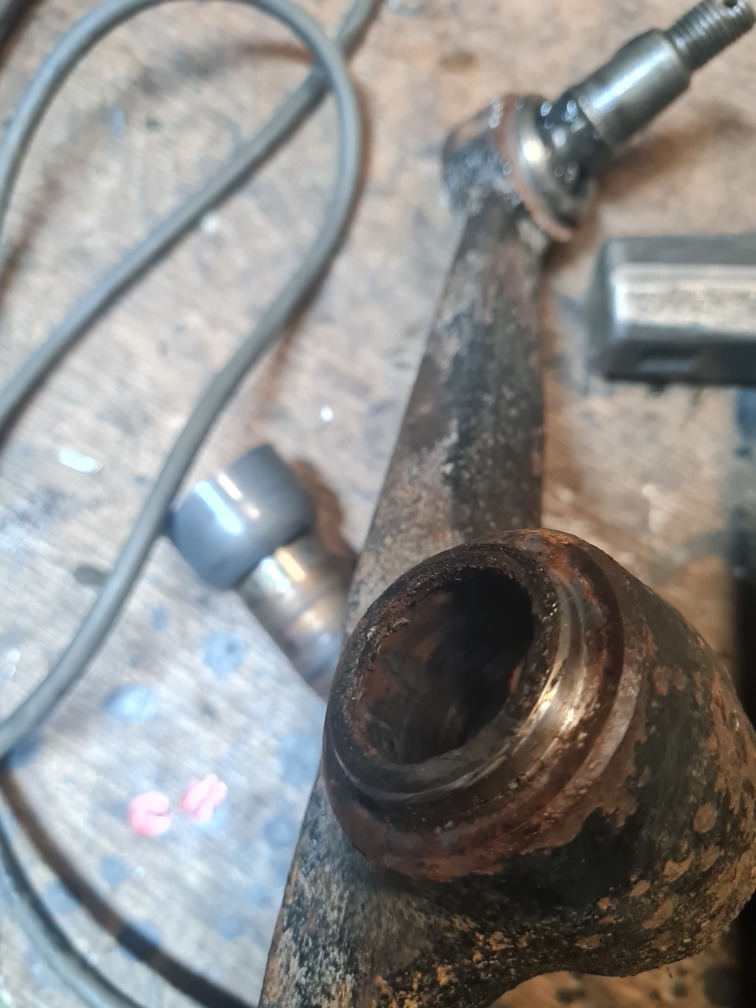

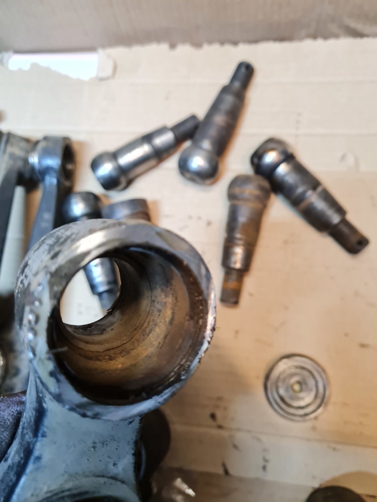

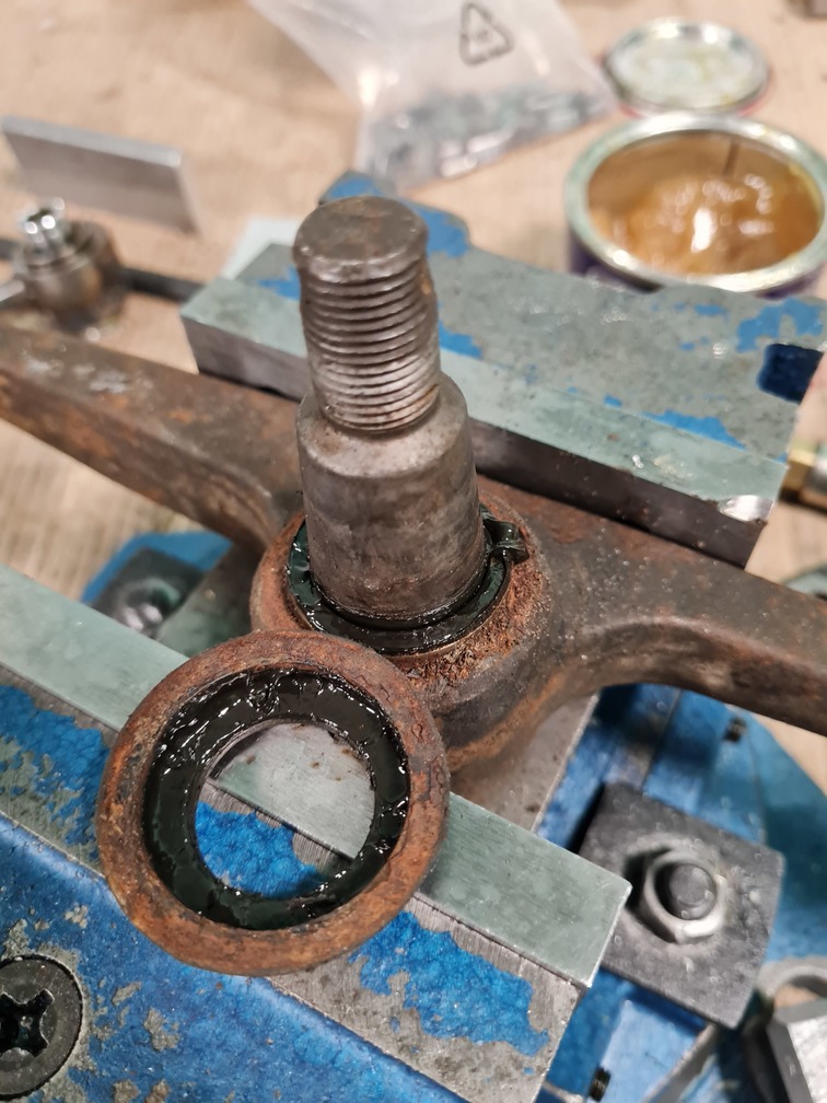

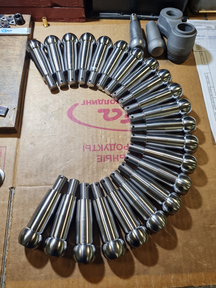

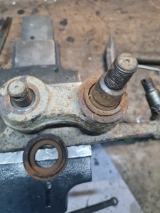

а вот скажи. ты пальцы новые вытачиваешь? как сам процесс происходит? полагаю корпуса/рычаги остаются старые а вкладыши и пальцы новые на чпу вытачиваются? а как же закалка? или пальцы чистятся доводятся до ума а новые вкладыши под размер

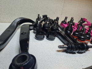

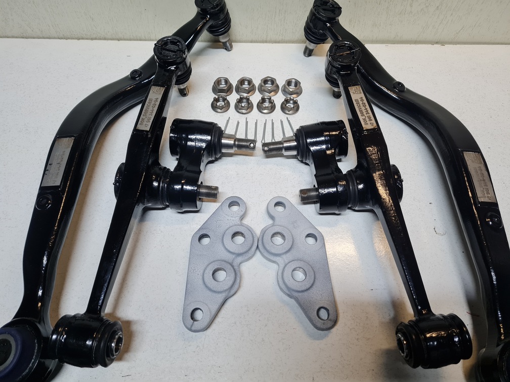

СообщениеДобавлено: Ср янв 12, 2022 8:20 pm
Инженер-реставратор
Сообщения: 1672
Kentavr
Все верно. Сами корпуса рычагов идут на пескоструй.
Если посадочные отверстия сильно изношены, а замеряются они нутромером, то и втулки из пластика делаются соответствующих размеров.
Если пальцы ржавые в раковинах, то идут в металлолом.
Заготовки из специальной стали закаливаются до 35 ед. HRC. (Это заводская твёрдость пальцев.)
Затем на токарном станке с ЧПУ, обрабатываются в размеры указанных на чертеже...

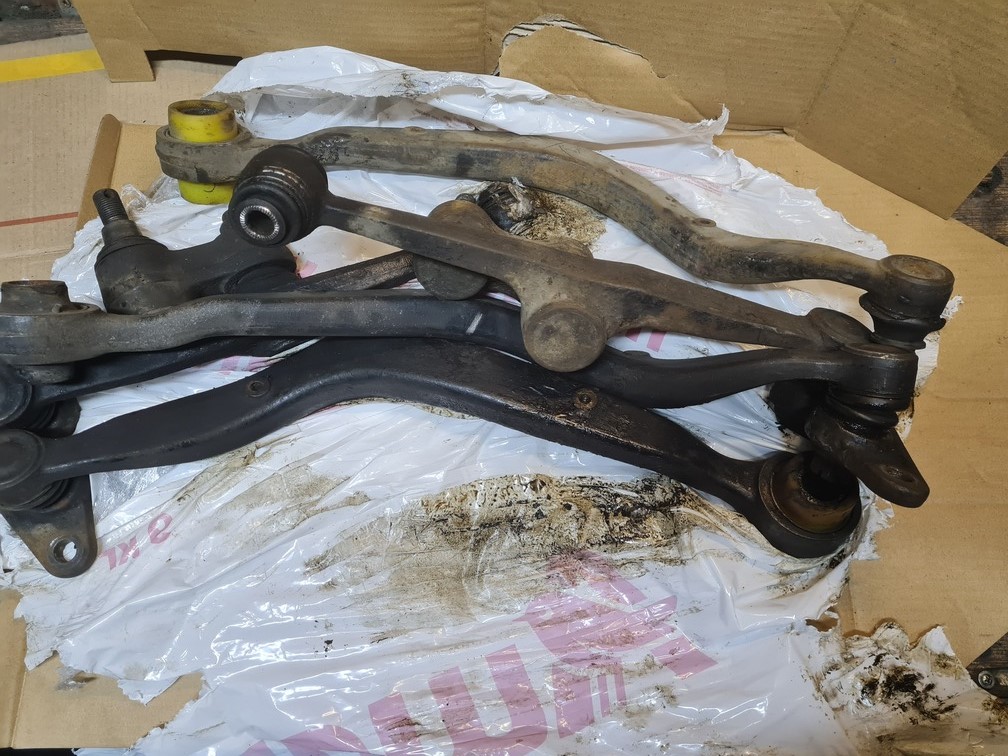

СообщениеДобавлено: Вс янв 23, 2022 10:22 am
Инженер-реставратор
Сообщения: 1672

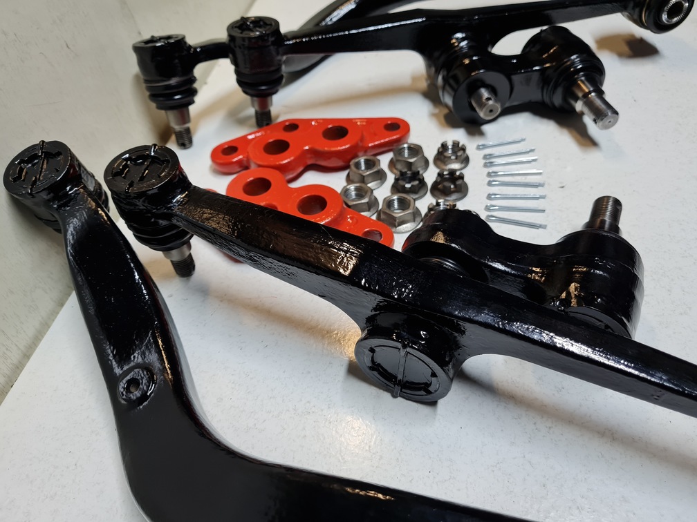

Ребята привет! :mashet_kepkoy:
Отправил посылку с рычагами в Уфу. :twisted:
Заказчик Сергей Тараненко

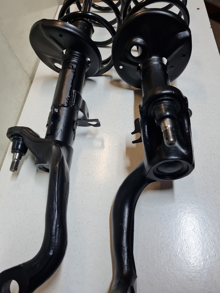

Что восстановлено: Передние стойки с пружинами, шаровые в передних стойках и само собой комплект рычагов Суперстрата. И все это покрашено в черный матовый. :bomb:
Автомобиль: Toyota corolla levin ae101

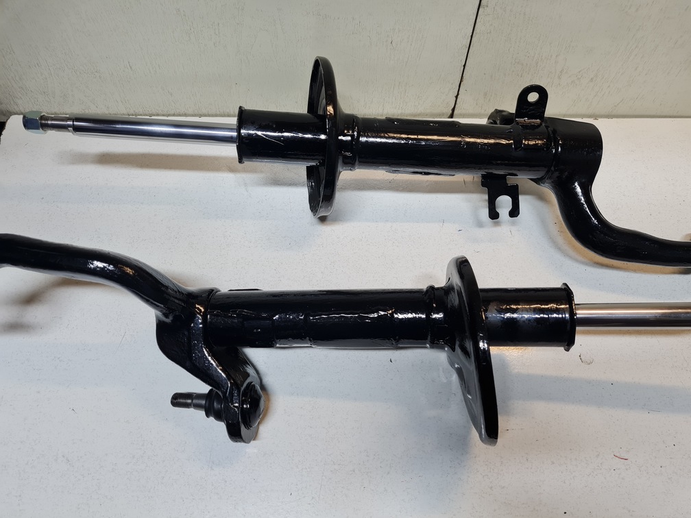

СообщениеДобавлено: Ср фев 02, 2022 8:23 pm
Инженер-реставратор
Сообщения: 1672

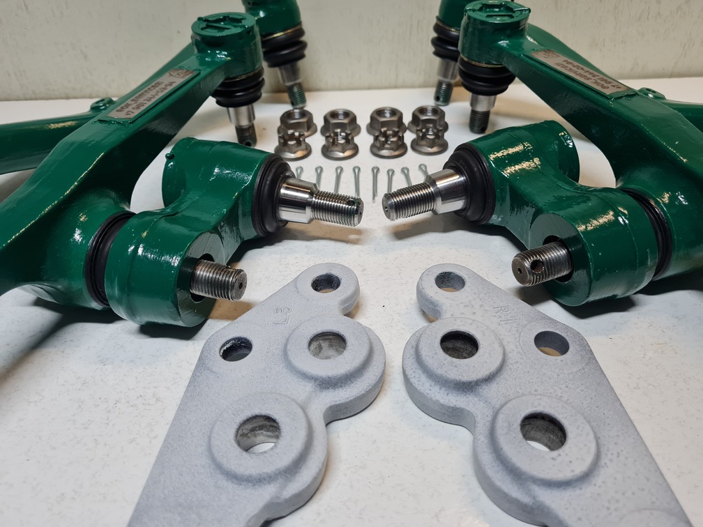

Доброго времени суток! :twisted:
Кто следит за моими работами, заметили, что я работаю не только по России.
Сегодня речь пойдет о заказчике из Франции. :D
Зовут Moisson Baptiste, обратился с просьбой сделать комплект рычагов, наконечников и шаровых в стойки.
Все уже сделано, отправлено в другую страну с помощью нашей любимой Почтой России :a_g_a:

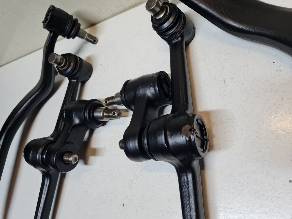

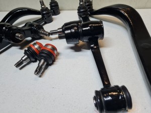

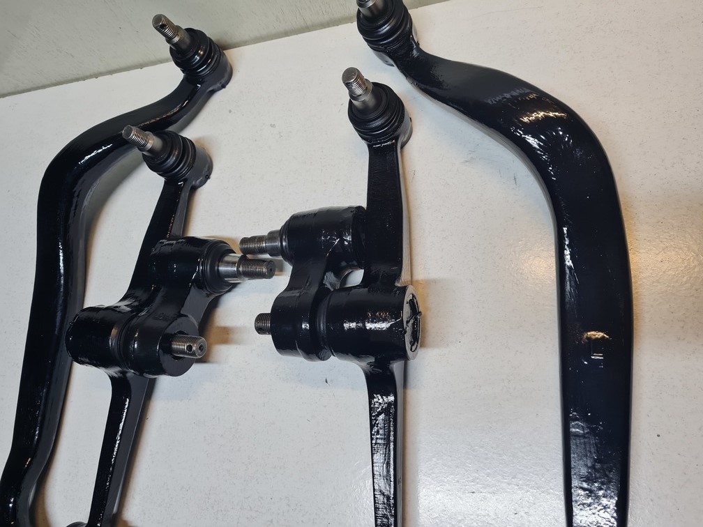

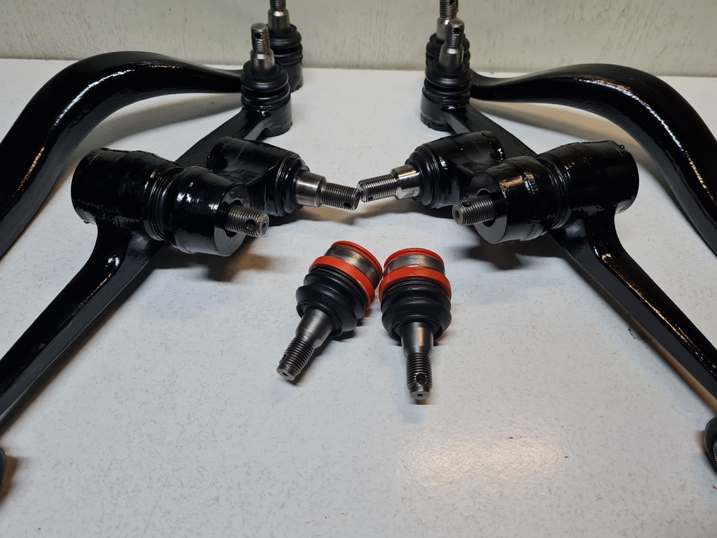

Шаровые в стойки так же, запрессованы в стойки.
Ну и сами рычаги с площадками. Покрашены в традиционный черный. :bomb:
20220122_100229.DggWJ.jpg [ 246.2 КБ | Просмотров: 35004 ]
20220122_100238.Ehbnv.jpg [ 223.39 КБ | Просмотров: 35004 ]
20220122_100245.JiemM.jpg [ 211.53 КБ | Просмотров: 35004 ]
20220122_102517.rZei6.jpg [ 273.14 КБ | Просмотров: 35004 ]
20220122_102520.Z5oud.jpg [ 266.17 КБ | Просмотров: 35004 ]
20220122_102527.pWGJt.jpg [ 237.32 КБ | Просмотров: 35004 ]
20220122_102556.r9isp.jpg [ 283.71 КБ | Просмотров: 35004 ]

Всем привет. :mashet_kepkoy:

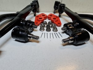

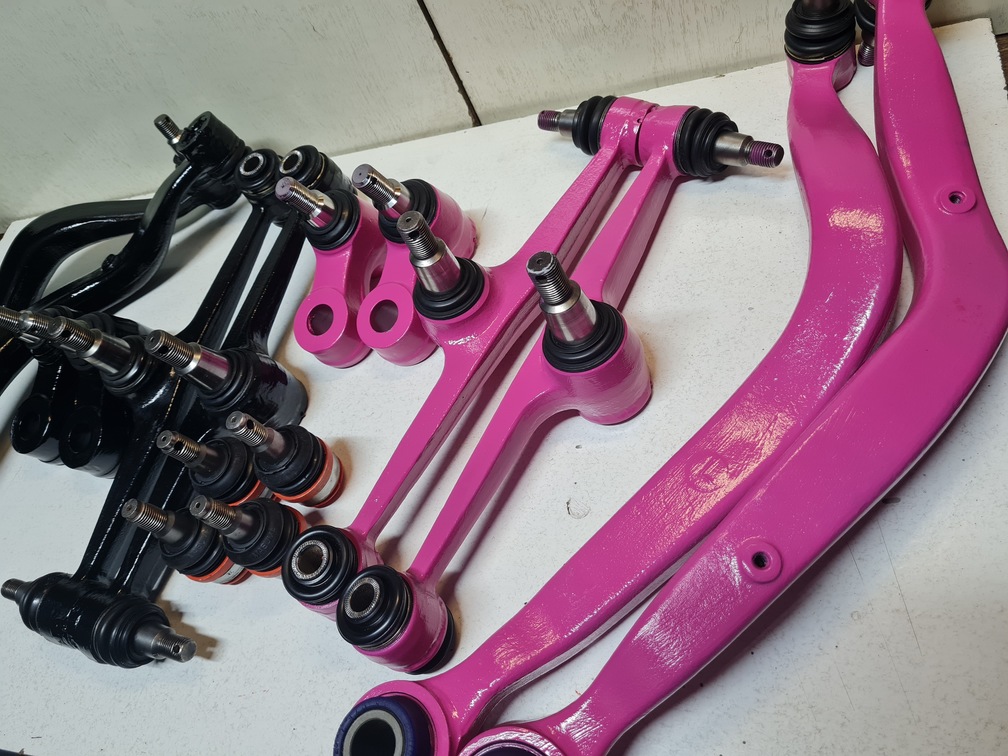

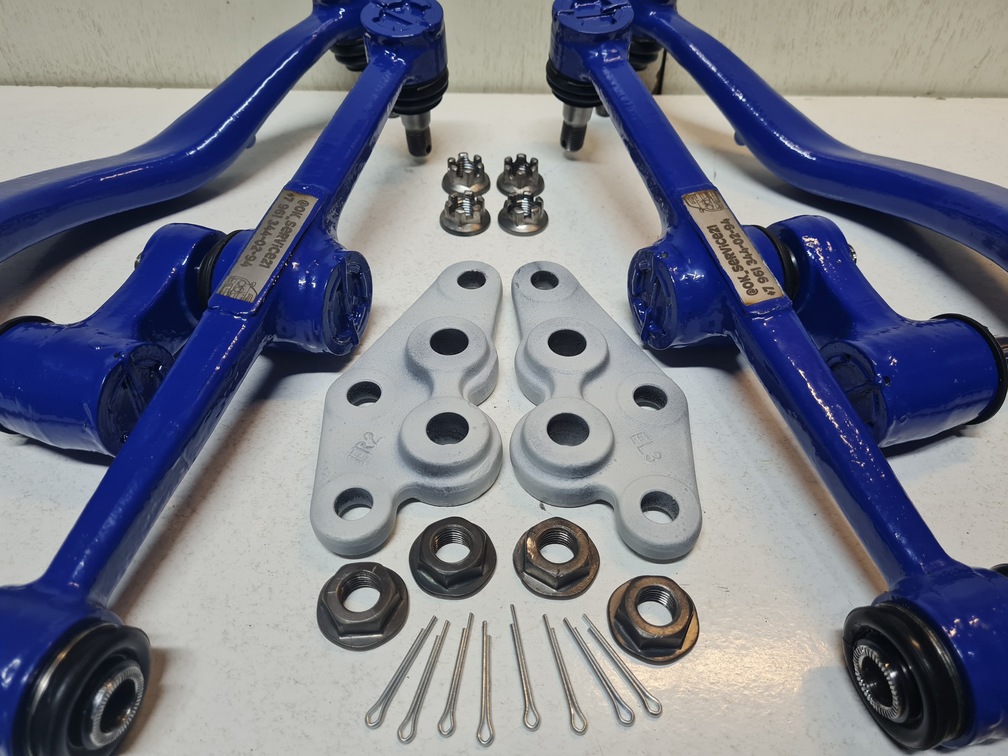

Приехал очередной комплект подвески СуперСтрата, на этот раз Celica ST-202/205
Посылка приехала из Ульяновска, Артем отправил контрактные рычаги, которые при вскрытии оказались целыми, это редкость.
Цвет новый. Ник на драйве artem500
З.ы. Кому какой цвет больше нравится, пишите здесь. :dan_ser:
20210221_133828.ztDsP.jpg [ 202.61 КБ | Просмотров: 33613 ]
20210412_211027.Gbjzb.jpg [ 395.02 КБ | Просмотров: 33613 ]
20220308_090612.Hi6GO.jpg [ 274.58 КБ | Просмотров: 33613 ]
20220308_090624.AfkTI.jpg [ 285.39 КБ | Просмотров: 33613 ]
20220308_090627.2B97u.jpg [ 306.67 КБ | Просмотров: 33613 ]
20220308_090637.PdjN3.jpg [ 302.61 КБ | Просмотров: 33613 ]

СообщениеДобавлено: Сб апр 09, 2022 10:35 am
Инженер-реставратор
Сообщения: 1672

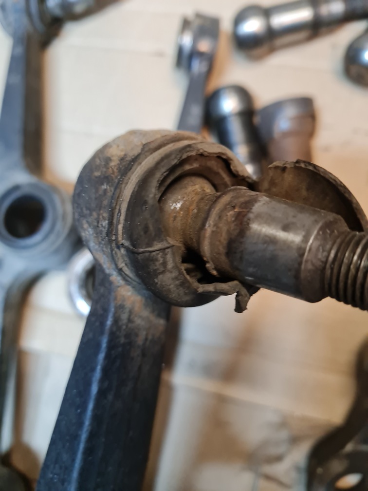

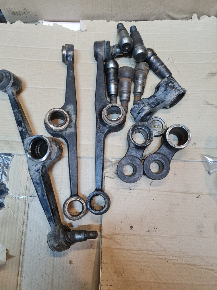

Просто выложу здесь следующий отчет. В том числе и для себя :)
Артем из Иркутска. Автомобиль Levin 111, Шикарный аппарат :wink:
Ник на драйве Russoturist https://www.drive2.ru/r/toyota/sprinter_trueno/1003654/
Из 2.5 комплектов собрал один. Остальные оказались в негодном состоянии.
20220210_201022.kgO64.jpg [ 326.92 КБ | Просмотров: 33298 ]
20220213_095154.PSsLQ.jpg [ 230.25 КБ | Просмотров: 33298 ]
20220213_100046.vAtIF.jpg [ 390.39 КБ | Просмотров: 33298 ]
20220228_211217.bFEjw.jpg [ 302.13 КБ | Просмотров: 33298 ]
20220228_211229.KVUYS.jpg [ 300.73 КБ | Просмотров: 33298 ]
20220228_211231.dniFY.jpg [ 254.49 КБ | Просмотров: 33298 ]
20220228_211236.0ChJ5.jpg [ 293.81 КБ | Просмотров: 33298 ]

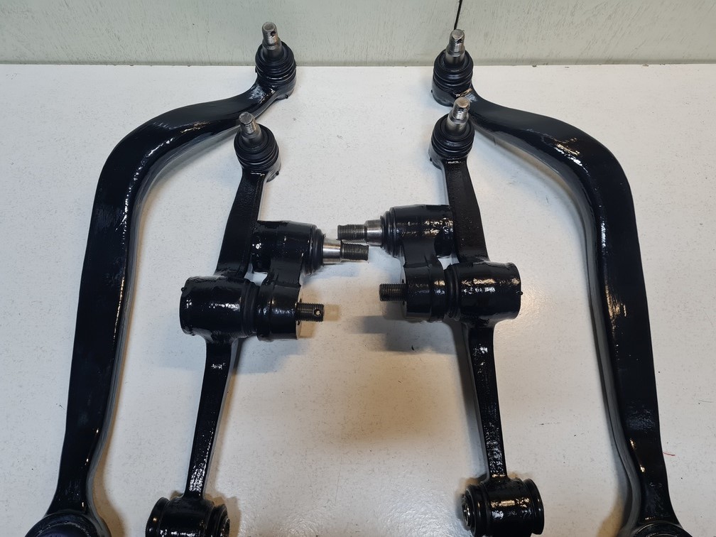

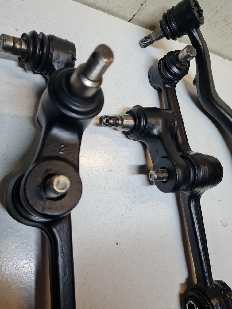

Всем привет. Коротко :-ok-: Отгрузил рычаги для Тоyota Celica St-202/205
Парень из Москвы, зовут Валерий.
20210818_193141.1okLo.jpg [ 352.37 КБ | Просмотров: 32864 ]
20211009_094457.fprAG.jpg [ 311.97 КБ | Просмотров: 32864 ]
20220330_204412.DpHYJ.jpg [ 263.59 КБ | Просмотров: 32864 ]
20220330_204432.YfpcW.jpg [ 264.74 КБ | Просмотров: 32864 ]
20220330_204437.GMoDr.jpg [ 255.14 КБ | Просмотров: 32864 ]
20220330_204447.vDEx4.jpg [ 247 КБ | Просмотров: 32864 ]
20220330_204456.ZFGB2.jpg [ 265.19 КБ | Просмотров: 32864 ]

СообщениеДобавлено: Сб май 07, 2022 9:39 am
Инженер-реставратор
Сообщения: 1672

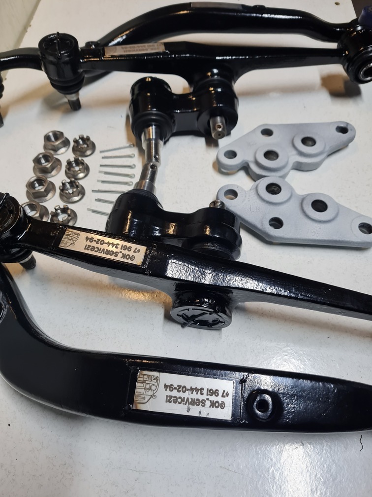

Доброго времени суток. Я как обычно по традиции выкладываю фото отчет о ремонте рычагов. :)
Коротко: Тоyota Celica ST 202/205
Роман из Азова прислал свои рычаги.
Пальцы изготовил свои, по оригинальным размерам. С твердостью 35...38 НRC
20220305_212940.ycrdQ.jpg [ 444.48 КБ | Просмотров: 32606 ]
20220416_153430.2u4Wm.jpg [ 378.82 КБ | Просмотров: 32606 ]
20220323_203849.anmNI.jpg [ 272.69 КБ | Просмотров: 32606 ]
20220323_203906.eWydO.jpg [ 282.11 КБ | Просмотров: 32606 ]
20220323_203917.z63lF.jpg [ 276.05 КБ | Просмотров: 32606 ]
20220323_203925.T53Vp.jpg [ 273.37 КБ | Просмотров: 32606 ]
20220416_151336.xIdEC.jpg [ 340.15 КБ | Просмотров: 32606 ]
