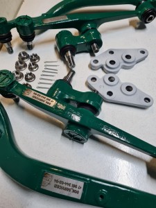

СообщениеДобавлено: Сб янв 08, 2022 2:23 pm
Сообщения: 4537
Серрегга писал(а):
Вы не поверите!
Ну почему :du_ma_et: ? , Верим, тем более после Японии :D , Молодец :co_ol: :twisted: :roll:

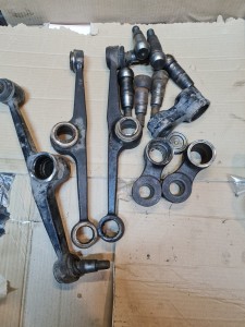

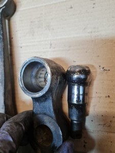

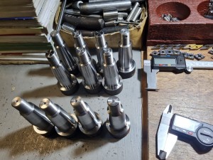

а вот скажи. ты пальцы новые вытачиваешь? как сам процесс происходит? полагаю корпуса/рычаги остаются старые а вкладыши и пальцы новые на чпу вытачиваются? а как же закалка? или пальцы чистятся доводятся до ума а новые вкладыши под размер

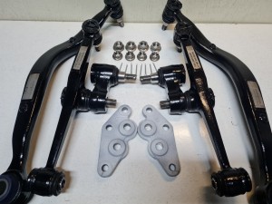

СообщениеДобавлено: Ср янв 12, 2022 8:20 pm
Инженер-реставратор
Сообщения: 1672
Машина: Toyota Carina E ГТИ
Kentavr
Все верно. Сами корпуса рычагов идут на пескоструй.
Если посадочные отверстия сильно изношены, а замеряются они нутромером, то и втулки из пластика делаются соответствующих размеров.
Если пальцы ржавые в раковинах, то идут в металлолом.
Заготовки из специальной стали закаливаются до 35 ед. HRC. (Это заводская твёрдость пальцев.)
Затем на токарном станке с ЧПУ, обрабатываются в размеры указанных на чертеже...

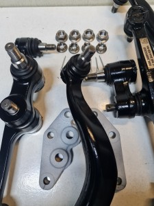

СообщениеДобавлено: Вс янв 23, 2022 10:22 am
Инженер-реставратор
Сообщения: 1672
Ребята привет! :mashet_kepkoy:
Отправил посылку с рычагами в Уфу. :twisted:
Заказчик Сергей Тараненко
Что восстановлено: Передние стойки с пружинами, шаровые в передних стойках и само собой комплект рычагов Суперстрата. И все это покрашено в черный матовый. :bomb:
Автомобиль: Toyota corolla levin ae101

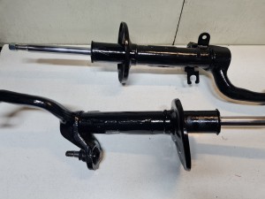

СообщениеДобавлено: Ср фев 02, 2022 8:23 pm
Инженер-реставратор
Сообщения: 1672
Доброго времени суток! :twisted:
Кто следит за моими работами, заметили, что я работаю не только по России.
Сегодня речь пойдет о заказчике из Франции. :D
Зовут Moisson Baptiste, обратился с просьбой сделать комплект рычагов, наконечников и шаровых в стойки.
Все уже сделано, отправлено в другую страну с помощью нашей любимой Почтой России :a_g_a:

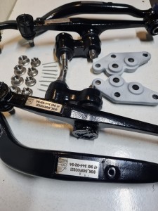

Шаровые в стойки так же, запрессованы в стойки.
Ну и сами рычаги с площадками. Покрашены в традиционный черный. :bomb:
20220122_100229.DggWJ.jpg [ 246.2 КБ | Просмотров: 34871 ]
20220122_100238.Ehbnv.jpg [ 223.39 КБ | Просмотров: 34871 ]
20220122_100245.JiemM.jpg [ 211.53 КБ | Просмотров: 34871 ]
20220122_102517.rZei6.jpg [ 273.14 КБ | Просмотров: 34871 ]
20220122_102520.Z5oud.jpg [ 266.17 КБ | Просмотров: 34871 ]
20220122_102527.pWGJt.jpg [ 237.32 КБ | Просмотров: 34871 ]
20220122_102556.r9isp.jpg [ 283.71 КБ | Просмотров: 34871 ]
