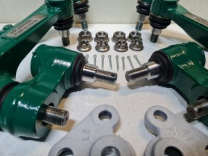

Всем привет :mashet_kepkoy:
Очередной пост о Суперстрате.
На этот отправил на дальний восток в г. Южно-Сахалинск. Заказчика зовут Сергей, владеет одной из самых живых и красивых Тoyota Celica gt-four WRC.
Засекаем пробег и радуемся новой подвеске. :-ok-:

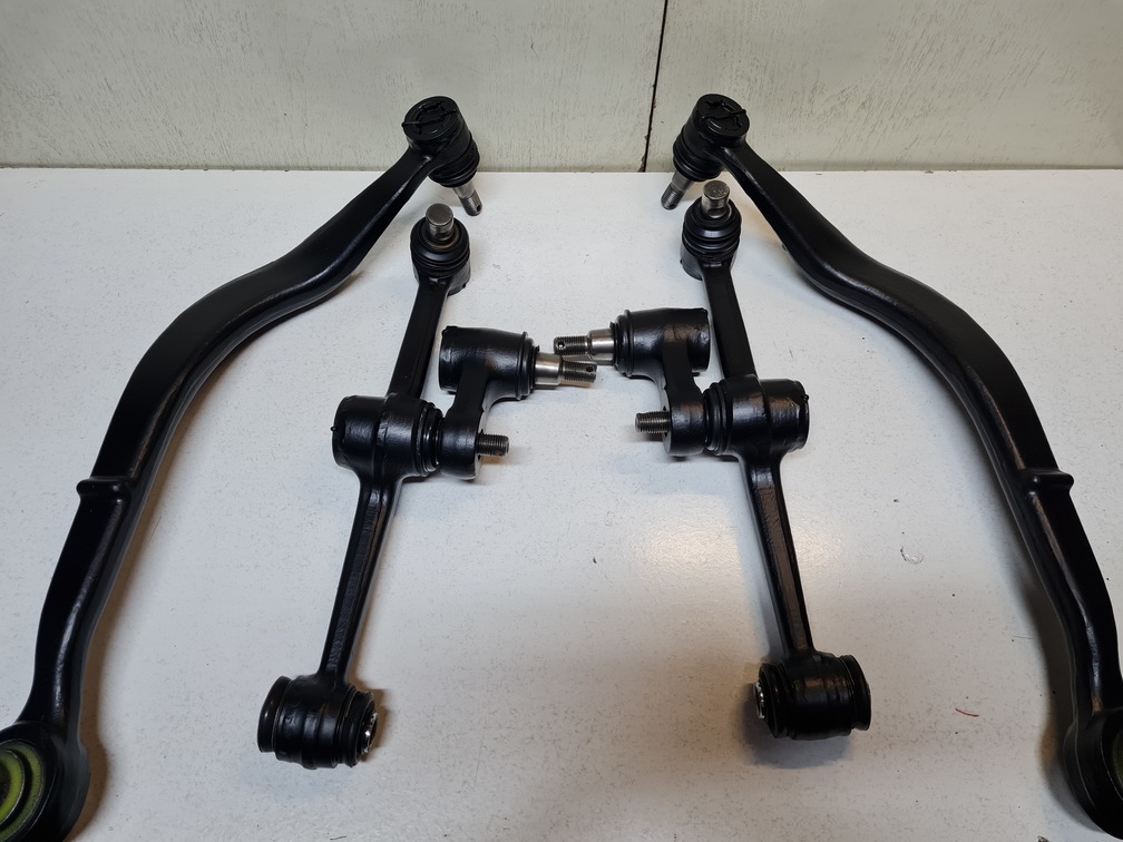

Очередной пост о восстановлении многорычажной подвески Суперстрат.
Город Москва. 2 Комплекта рычагов для Toyota Celica ST-205.
Дополнение к комплекту рулевые наконечники и шаровые в стойки.

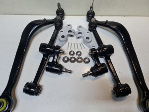

Всем привет :) Не много новостей Вам в ленту!
Отправил очередной комплект подвески СуперСтрата в Томск, на этот раз Сarina ED. Парня зовут Денис.
Шаровые в стойки покрасил в красный :bomb:

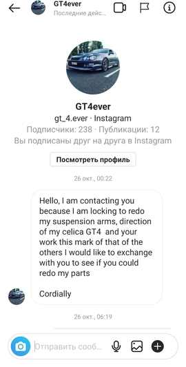

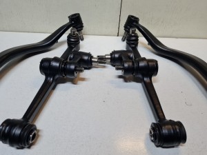

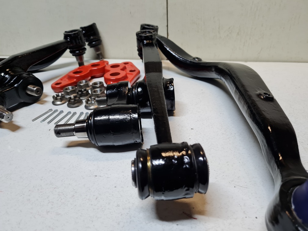

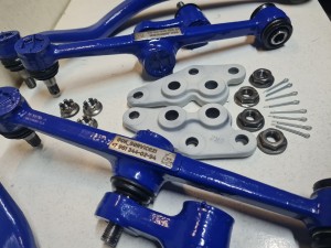

Машина: Toyota Carina E ГТИ
Вы не поверите! :D

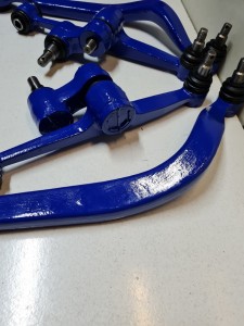

Обратился человек из Англии. Город Ливерпуль. Зовут John Gaskell
У него замечательная Toyota Celica Gt-Four ST-205
Инст@ battalion20five
Покрасил в синий и отравил почтой Росcии :-ok-:

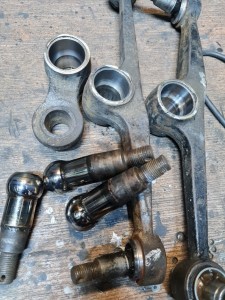

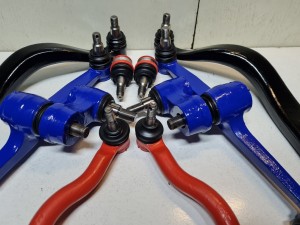

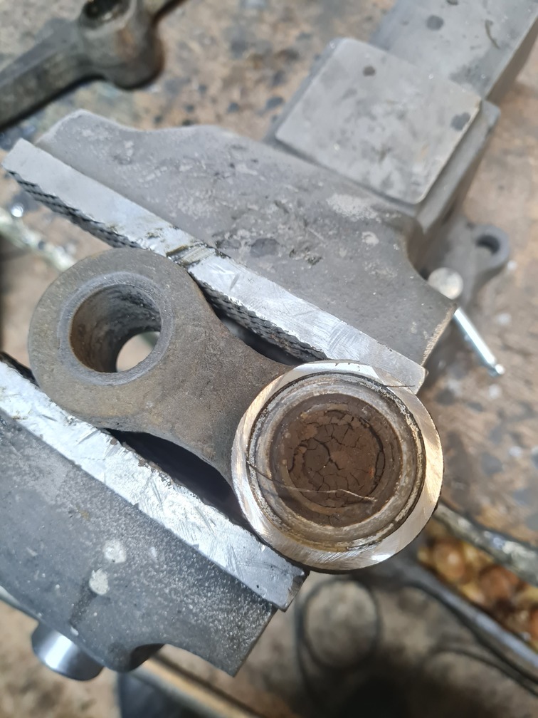

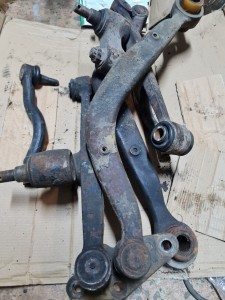

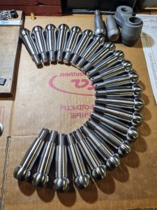

а вот скажи. ты пальцы новые вытачиваешь? как сам процесс происходит? полагаю корпуса/рычаги остаются старые а вкладыши и пальцы новые на чпу вытачиваются? а как же закалка? или пальцы чистятся доводятся до ума а новые вкладыши под размер

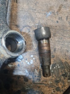

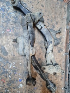

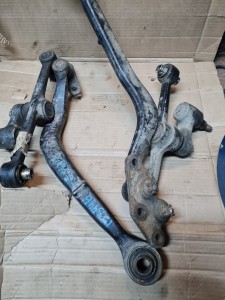

СообщениеДобавлено: Ср янв 12, 2022 8:20 pm
Инженер-реставратор
Сообщения: 1672
Kentavr
Все верно. Сами корпуса рычагов идут на пескоструй.
Если посадочные отверстия сильно изношены, а замеряются они нутромером, то и втулки из пластика делаются соответствующих размеров.
Если пальцы ржавые в раковинах, то идут в металлолом.
Заготовки из специальной стали закаливаются до 35 ед. HRC. (Это заводская твёрдость пальцев.)
Затем на токарном станке с ЧПУ, обрабатываются в размеры указанных на чертеже...

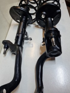

Что восстановлено: Передние стойки с пружинами, шаровые в передних стойках и само собой комплект рычагов Суперстрата. И все это покрашено в черный матовый. :bomb:
Автомобиль: Toyota corolla levin ae101

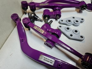

Доброго времени суток! :twisted:
Кто следит за моими работами, заметили, что я работаю не только по России.
Сегодня речь пойдет о заказчике из Франции. :D
Зовут Moisson Baptiste, обратился с просьбой сделать комплект рычагов, наконечников и шаровых в стойки.
Все уже сделано, отправлено в другую страну с помощью нашей любимой Почтой России :a_g_a:

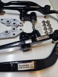

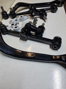

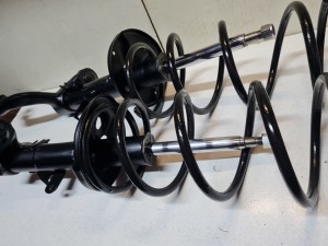

Очередная запись о восстановлении подвески.
На этот раз обратился Юрий, все его знают как Сaldina89
Что сделано:
Перебраны стойки, вставлены новые картриджы kayaba excel-g

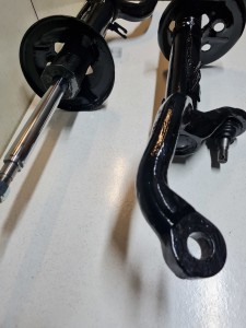

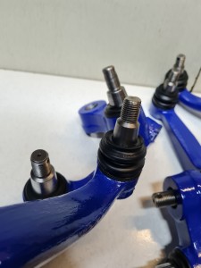

Шаровые в стойки так же, запрессованы в стойки.
Ну и сами рычаги с площадками. Покрашены в традиционный черный. :bomb:

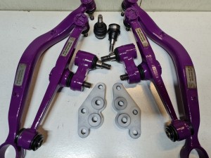

Приехал очередной комплект подвески СуперСтрата, на этот раз Celica ST-202/205
Посылка приехала из Ульяновска, Артем отправил контрактные рычаги, которые при вскрытии оказались целыми, это редкость.
Цвет новый. Ник на драйве artem500
З.ы. Кому какой цвет больше нравится, пишите здесь. :dan_ser:

Просто выложу здесь следующий отчет. В том числе и для себя :)
Артем из Иркутска. Автомобиль Levin 111, Шикарный аппарат :wink:
Ник на драйве Russoturist https://www.drive2.ru/r/toyota/sprinter_trueno/1003654/
Из 2.5 комплектов собрал один. Остальные оказались в негодном состоянии.

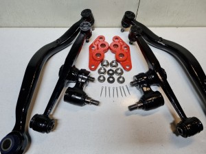

Всем привет. Коротко :-ok-: Отгрузил рычаги для Тоyota Celica St-202/205
Парень из Москвы, зовут Валерий.

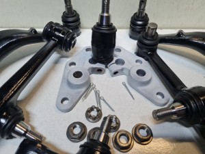

Доброго времени суток. Я как обычно по традиции выкладываю фото отчет о ремонте рычагов. :)
Коротко: Тоyota Celica ST 202/205
Роман из Азова прислал свои рычаги.
Пальцы изготовил свои, по оригинальным размерам. С твердостью 35...38 НRC
