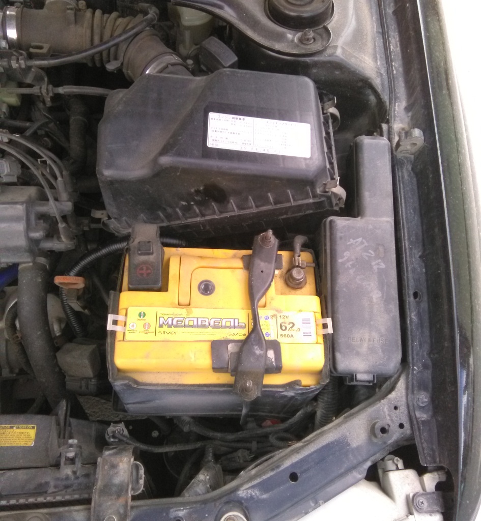

Всем привет!
Faranos писал(а):
либо всё ставить от 210й
P10 Примерно вот так:
IMG_220620_142719.jpg [ 267.65 КБ | Просмотров: 25261 ]
У меня правда была другая цель, избавится от родного блока предохранителей,
для того чтоб в него не упирался щуп АКПП, так-как АКПП у меня от короллы :? ,
поэтому пришлось менять воздушный фильтр и подушку ДВС (пришлось вваривать
гайки в лонжерон), и воздуховод к блоку воздушного фильтра и даже резонатор
под крылом :shock: , да!, ещё приходится сдвигать аккумулятор, но нужно наращивать
площадку, я использовал кронштейн от старого блока предохранителей :ts_ss: ,
а вот по этой ссылке, найдешь подушку с "ушами" :)
http://toyota.epcdata.ru/caldina/st210g ... gine/1107/
PS. с выбором блока предохранителей (если надумаешь), нужно быть очень
внимательным :!: , их минимум 2 вида.

Я вчера поставил короб воздушный от бимса на штатное крепление от 7а. Доработал его молотком. Даже воздуховод подошёл по месту. Вот только под него гаек нет. Только отверстия. Одно крепление в районе аккумулятора надо отпилить. Воздуховод итак хорошо держится в отверстии за поворотником. А вот к резонатору под крылом не подходит по диаметру (меньше). Вырежу из своего воздуховода кусок и туда вклею. Мб и второе крепление отрежу, но это не точно ещё.
Блок предов свой оставлю, если встанет конечно на место. Жирный радиатор поставил, так пришлось подмять экран коллектора и крепление блока предов у аккумулятора
