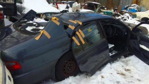

Faranos писал(а): Как правило отпиливают зад и кузов кладут не двери Саша, привет, в смысле на двери?
_________________ Судьбы неведомое и загадочное завтра...
| Вернуться к началу |
Faranos
Добавлено: Пн апр 27, 2020 12:26 am |
| Летописец |
Зарегистрирован: Чт дек 04, 2008 6:46 pm Сообщения: 4383 Откуда: Улан-Удэ Репутация: 250 [ ? ]
В прямом смысле

Azamat_630
Добавлено: Пн апр 27, 2020 12:33 am |
| Летописец |
Зарегистрирован: Сб мар 07, 2015 10:54 am Сообщения: 4537 Откуда: Адыгея Репутация: 90 [ ? ]
Мда-ааа,
