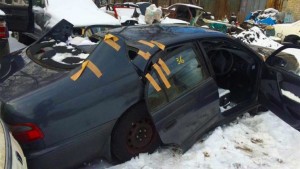

Faranos писал(а):
Как правило отпиливают зад и кузов кладут не двери
Саша, привет, в смысле на двери?
 Заголовок сообщения: Re: Toyota Carina-E 7A-FE -> 3S-GE BEAMS
СообщениеДобавлено: Пн апр 27, 2020 12:26 am
Сообщения: 4434
В прямом смысле :)
raspil-avto-758x426.jpg [ 58.99 КБ | Просмотров: 23703 ]
СообщениеДобавлено: Пн апр 27, 2020 12:33 am
Сообщения: 4604
Мда-ааа, :du_ma_et:
