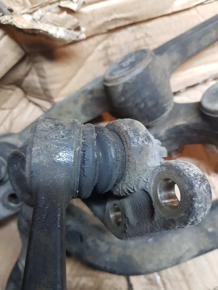

Всем привет :) Не много новостей Вам в ленту! :dr_ink:
Ник на драйве DANiil23XXX из Краснодарского края, отправил мне посылку.
В коробке оказался 1 бинокль и 2 шаровые, те что прессуются в стойки Суперстрата.
Шаровые стандартная ситуация, пыльников нет, грязь, люфт и.т.д. все понятно. Но когда я вскрыл бинокль, то офигел :o .
Его восстанавливала компания Корпан Сервис. Если вести в Вконтакте, то подписчиков тьма. Как только они ездят на таких шаровых :D
Их технология меня удивляет. Разбирают рычаг, шлифуют палец, далее растачивают или разфрезеровывают место под палец (делают больше места под полимер), потом заваривают рычаг оставив внутри палец и в конце заливают полимером под давлением. Шар двигается БЕЗ СМАЗКИ, Смазка не попадет, если ее не заложить! Естественно ТАКОЕ Г... работает не долго. :P
Смотрите сами!

Закончил и отправил рычаги Павлу в Красноярск. Машина Gt-Four 205
20200408_194825.bMy8n.jpg [ 293.79 КБ | Просмотров: 15463 ]
20200408_194831.0hzTc.jpg [ 311.42 КБ | Просмотров: 15463 ]
20200408_201142.bvw3V.jpg [ 298.91 КБ | Просмотров: 15463 ]
20200408_201203.2Tk7v.jpg [ 235.46 КБ | Просмотров: 15463 ]
20200408_201209.NFxS9.jpg [ 298.82 КБ | Просмотров: 15463 ]
20200411_105015.mBXwL.jpg [ 276.42 КБ | Просмотров: 15463 ]
20200411_105025.WoMp9.jpg [ 301.9 КБ | Просмотров: 15463 ]
20200411_105037.bqkvA.jpg [ 190.32 КБ | Просмотров: 15463 ]
20200411_105113.zZfow.jpg [ 292.59 КБ | Просмотров: 15463 ]
