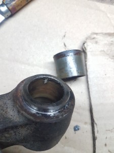

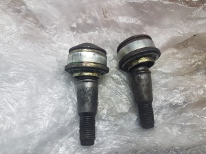

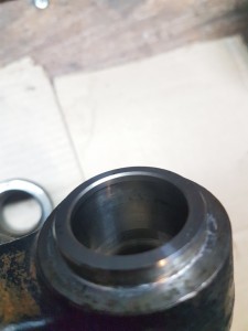

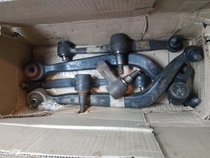

Всем привет :) Не много новостей Вам в ленту! :dr_ink:

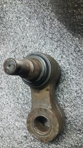

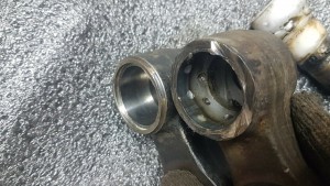

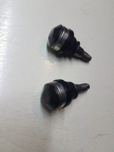

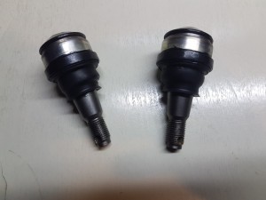

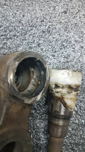

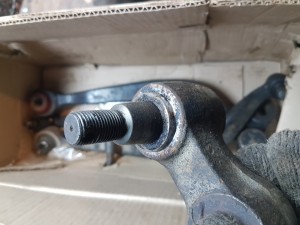

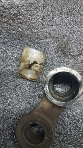

Ник на драйве DANiil23XXX из Краснодарского края, отправил мне посылку.
В коробке оказался 1 бинокль и 2 шаровые, те что прессуются в стойки Суперстрата.
Шаровые стандартная ситуация, пыльников нет, грязь, люфт и.т.д. все понятно. Но когда я вскрыл бинокль, то офигел :o .
Его восстанавливала компания Корпан Сервис. Если вести в Вконтакте, то подписчиков тьма. Как только они ездят на таких шаровых :D
Их технология меня удивляет. Разбирают рычаг, шлифуют палец, далее растачивают или разфрезеровывают место под палец (делают больше места под полимер), потом заваривают рычаг оставив внутри палец и в конце заливают полимером под давлением. Шар двигается БЕЗ СМАЗКИ, Смазка не попадет, если ее не заложить! Естественно ТАКОЕ Г... работает не долго. :P
Смотрите сами!

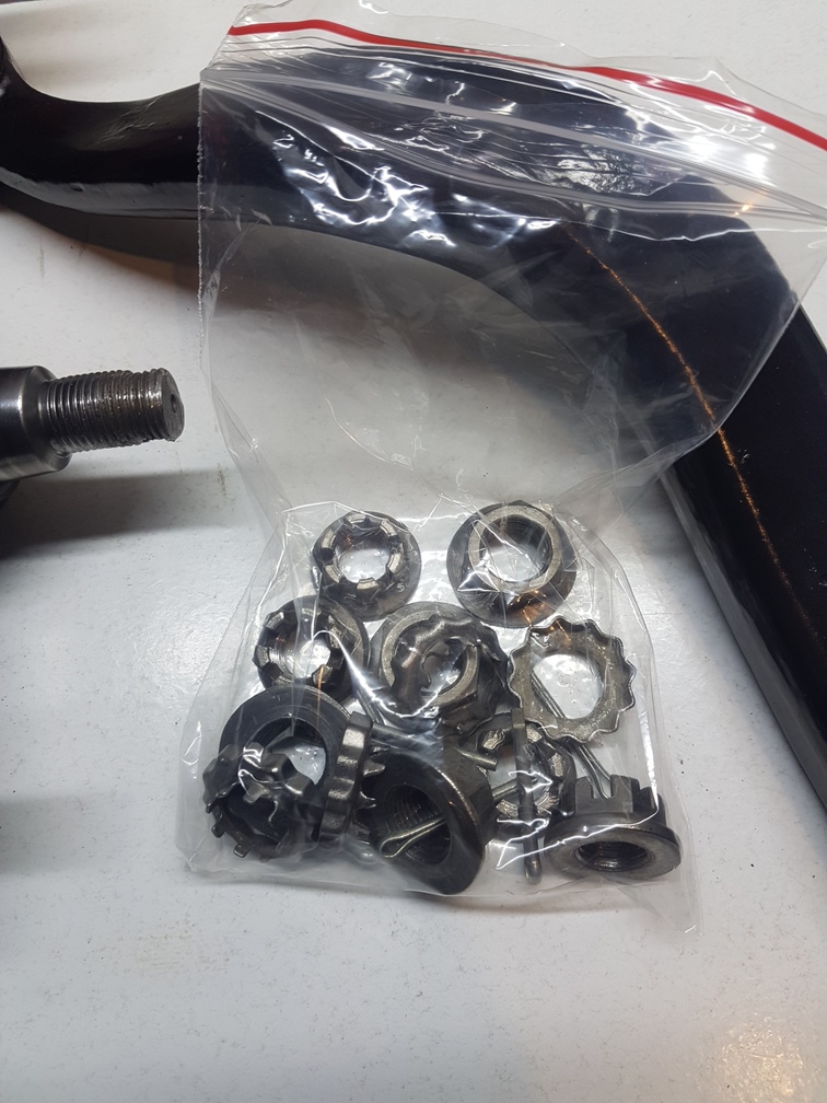

Приехал очередной комплект подвески СуперСтрата, на этот раз Celica ST-202/205
Посылка приехала из Иркутска, Александр отправил контрактные рычаги, которые при вскрытии частично отправились в мусор. Оба бинокля сгнили напрочь.
Пока ко мне едут бинокли, я собрал прямые с косыми.
Продолжение следует. :s_o_s:

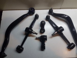

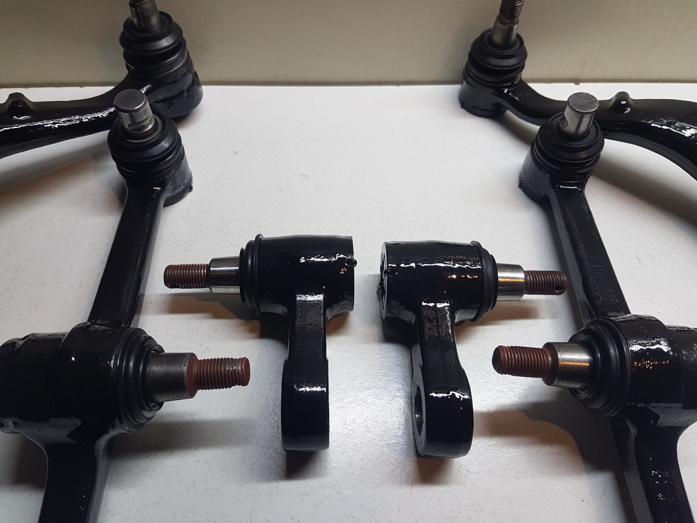

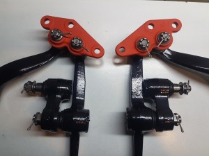

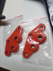

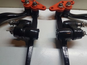

Всем привет! Выдалось время накидать фото, готовых рычагов.
Ник на драйве Taylor-Ed из Иркутска. Машина Celica ST205 gt-four.
Площадки покрасил в красный :bomb:

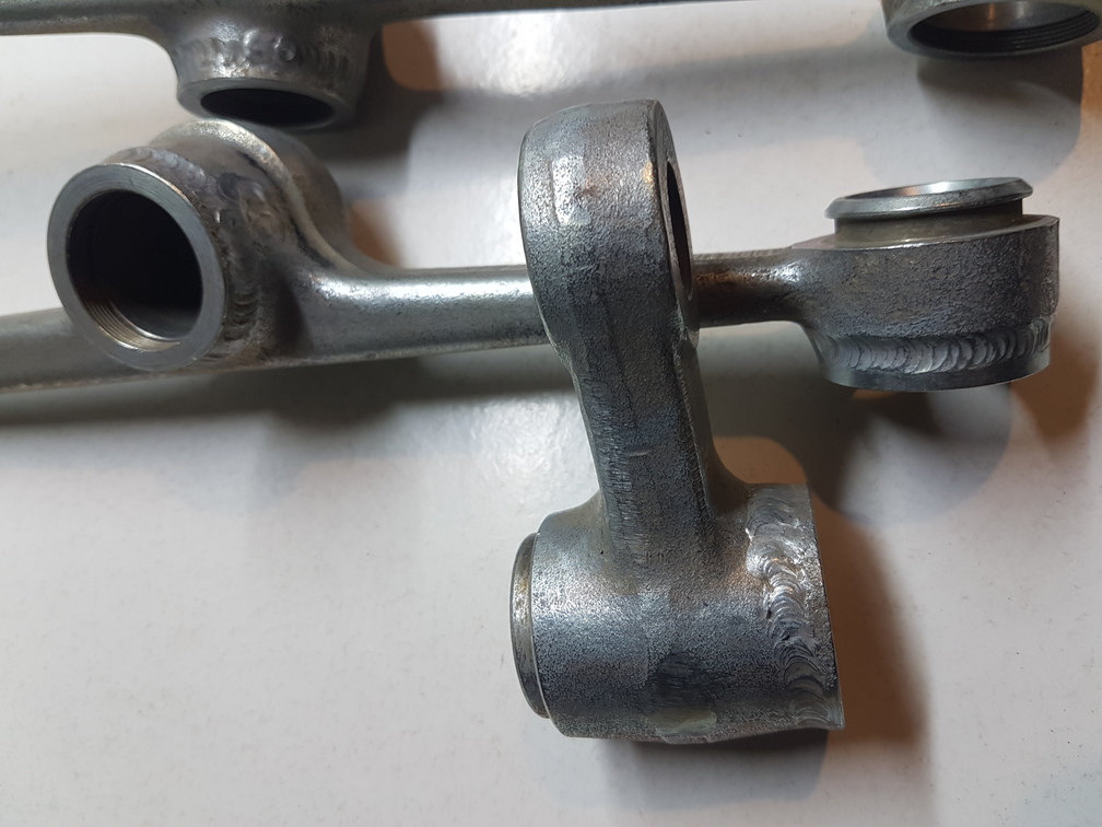

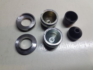

Всем привет. На месте не сидим. Вернее сидим дома с пользой! :D
Приехали рычаги от Паши, ник на драйве Pavlo77777. Павел прислал рычаги в сборе со стойками и кулаками. С машины Carina E GTI.
К стойкам прикупил картриджи 365068 KAYABA . Теснение на стойке вырезал и заварил аргоном.

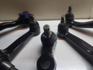

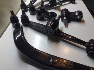

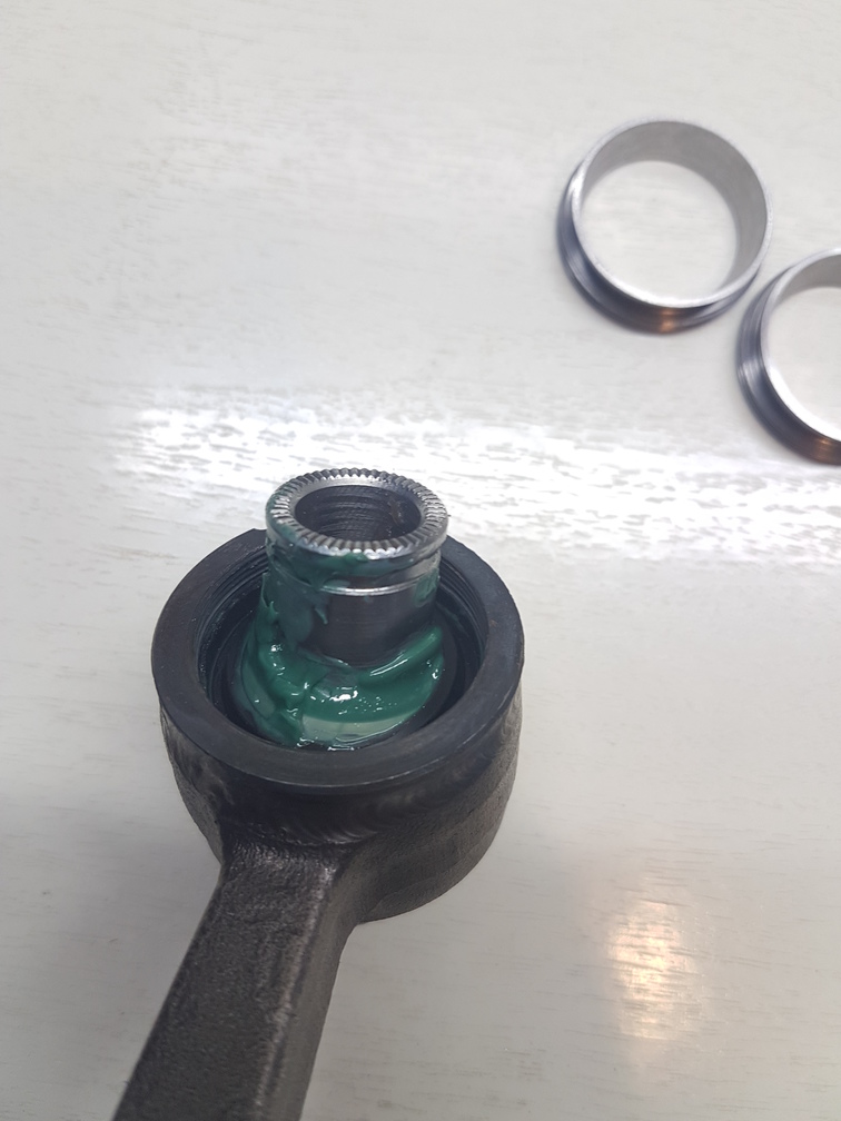

Закончил со стойками и рычагами на машину Carina E GTI. Уехали в Краснодар, ник на драйве Pavlo77777
Попробовал сделать гальванику рычагов. Получилось отлично. Сделали Cn6. Толщина покрытия Цинка- 6 микрон.
Далее так же прогрунтовал и покрасил. Думаю ржаветь точно ни чего не будет. :D
У кого есть интерес по гальванике, обращайтесь.

Закончил и отправил рычаги Павлу в Красноярск. Машина Gt-Four 205
20200408_194825.bMy8n.jpg [ 293.79 КБ | Просмотров: 15766 ]
20200408_194831.0hzTc.jpg [ 311.42 КБ | Просмотров: 15766 ]
20200408_201142.bvw3V.jpg [ 298.91 КБ | Просмотров: 15766 ]
20200408_201203.2Tk7v.jpg [ 235.46 КБ | Просмотров: 15766 ]
20200408_201209.NFxS9.jpg [ 298.82 КБ | Просмотров: 15766 ]
20200411_105015.mBXwL.jpg [ 276.42 КБ | Просмотров: 15766 ]
20200411_105025.WoMp9.jpg [ 301.9 КБ | Просмотров: 15766 ]
20200411_105037.bqkvA.jpg [ 190.32 КБ | Просмотров: 15766 ]
20200411_105113.zZfow.jpg [ 292.59 КБ | Просмотров: 15766 ]

Всем привет. С Майскими праздниками!
Интересный проект! :bra_vo:
Обратился ко мне в инстаграме (ok_service21) интересный человек. А именно из Канарских островов, Испания, город Тельде! :o
Похоже не только у нас со Стратом туго.
Я нашел в России комплект рычагов и запустил в работу. Скоро буду отправлять.
МИР, ТРУД, МАЙ! :dr_ink:
20200319_184246.7bPB3.jpg [ 341.09 КБ | Просмотров: 15163 ]
20200319_184256.GcDv1.jpg [ 244.74 КБ | Просмотров: 15163 ]
20200319_184314.ksyAk.jpg [ 248.26 КБ | Просмотров: 15163 ]
20200319_184340.1bpMR.jpg [ 248.81 КБ | Просмотров: 15163 ]
20200319_184426.H2g6f.jpg [ 245.05 КБ | Просмотров: 15163 ]
20200319_184715.0fpHe.jpg [ 320.2 КБ | Просмотров: 15163 ]
20200319_184957.tNS3G.jpg [ 247.62 КБ | Просмотров: 15163 ]
20200319_185124.GM457.jpg [ 220.28 КБ | Просмотров: 15163 ]
20200319_185438.T2nZC.jpg [ 208.63 КБ | Просмотров: 15163 ]
