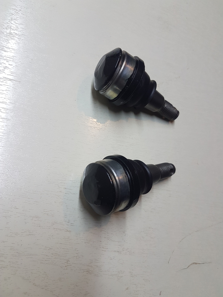

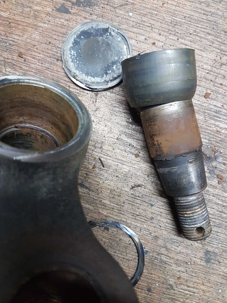

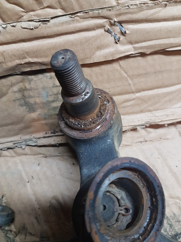

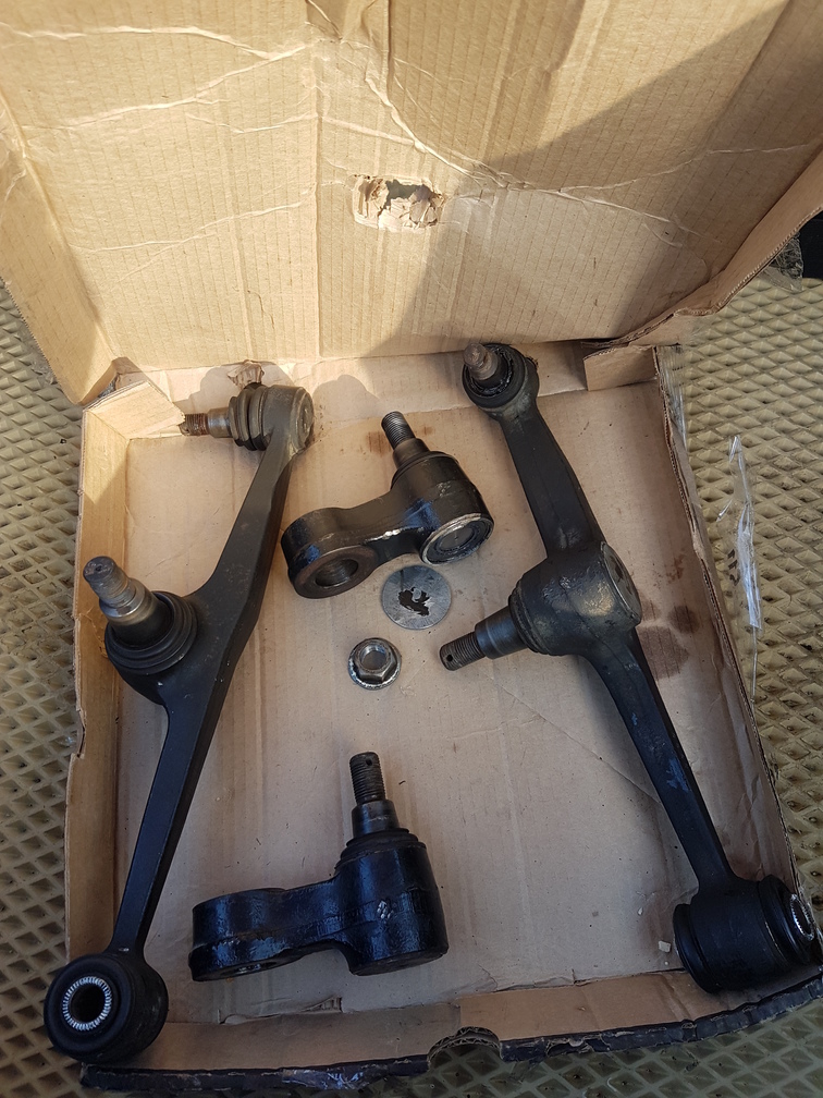

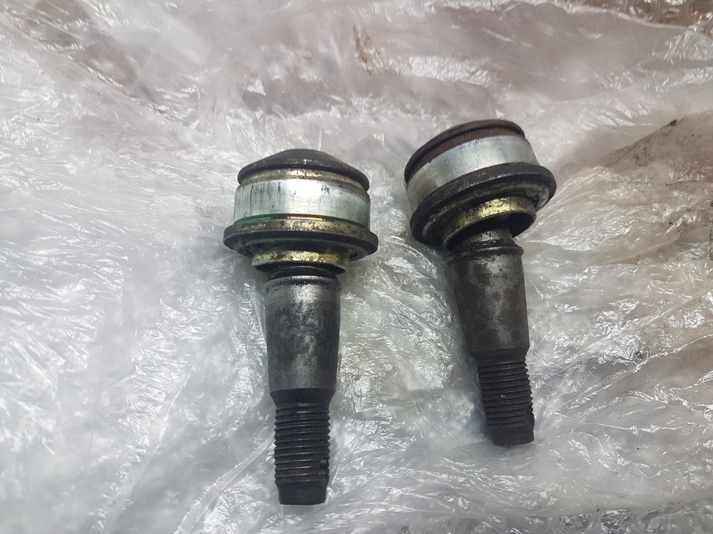

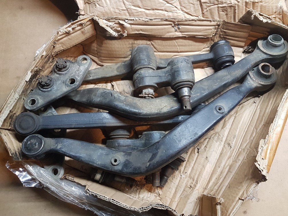

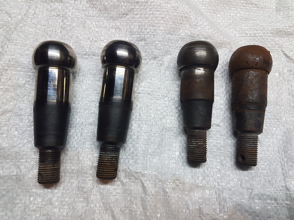

Всем привет  Не много новостей Вам в ленту! Ник на драйве DANiil23XXX из Краснодарского края, отправил мне посылку. В коробке оказался 1 бинокль и 2 шаровые, те что прессуются в стойки Суперстрата. Шаровые стандартная ситуация, пыльников нет, грязь, люфт и.т.д. все понятно. Но когда я вскрыл бинокль, то офигел  . Его восстанавливала компания Корпан Сервис. Если вести в Вконтакте, то подписчиков тьма. Как только они ездят на таких шаровых Их технология меня удивляет. Разбирают рычаг, шлифуют палец, далее растачивают или разфрезеровывают место под палец (делают больше места под полимер), потом заваривают рычаг оставив внутри палец и в конце заливают полимером под давлением. Шар двигается БЕЗ СМАЗКИ, Смазка не попадет, если ее не заложить! Естественно ТАКОЕ Г... работает не долго. Смотрите сами! Добавлено спустя 52 секунды:.
| Вложения: |
20191119_185018.QJjDM.jpg [ 344.06 КБ | Просмотров: 17651 ]
20191119_185027.yL3Wk.jpg [ 293.06 КБ | Просмотров: 17651 ]
Комментарий к файлу: Вскрываю и вижу жесть!
20191119_190115.BTd1b.jpg [ 174.37 КБ | Просмотров: 17651 ]
20191119_190350.Hppjl.jpg [ 282.62 КБ | Просмотров: 17651 ]
Комментарий к файлу: Сравнение с целым биноклем
20191119_190430.VkNcZ.jpg [ 247.89 КБ | Просмотров: 17651 ]
20191119_190514.RZyNm.jpg [ 361.14 КБ | Просмотров: 17651 ]
Комментарий к файлу: Шаровые
20200126_132415.oRctZ.jpg [ 232.83 КБ | Просмотров: 17651 ]
20200126_132440.gfIOk.jpg [ 209.87 КБ | Просмотров: 17651 ]
20200126_132955.Hn5iE.jpg [ 265.38 КБ | Просмотров: 17651 ]
Комментарий к файлу: Целые
20200126_133129.I1r5D.jpg [ 151.59 КБ | Просмотров: 17651 ]
20200126_133135.vW7h8.jpg [ 223.84 КБ | Просмотров: 17651 ]
20200126_133156.3N8L4.jpg [ 186.04 КБ | Просмотров: 17651 ]

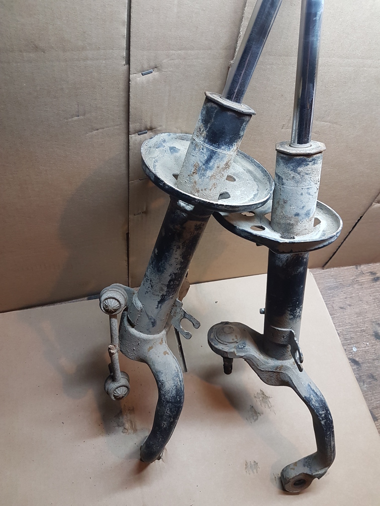

С Праздником мужики! Выдался выходной, решил написать пост. Готов комплект страта ST-205. Цитата: Ник на драйве fachee Из Москвы, зовут Илья. На первом комплекте он катается https://www.drive2.ru/l/544701085130949910/

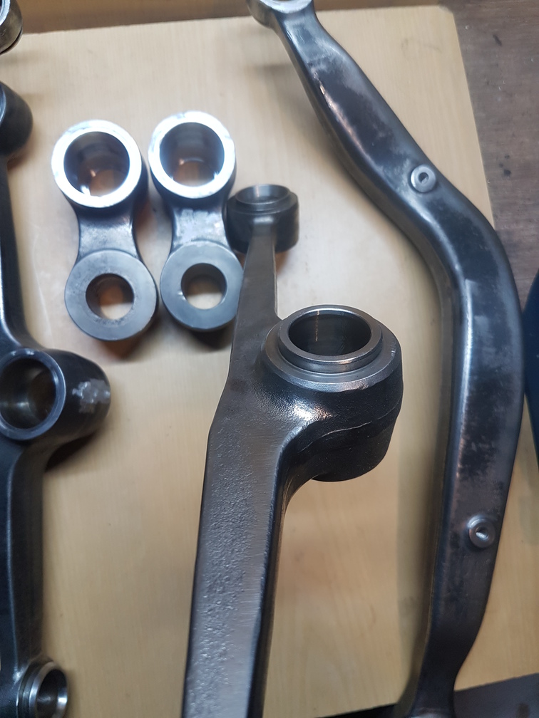

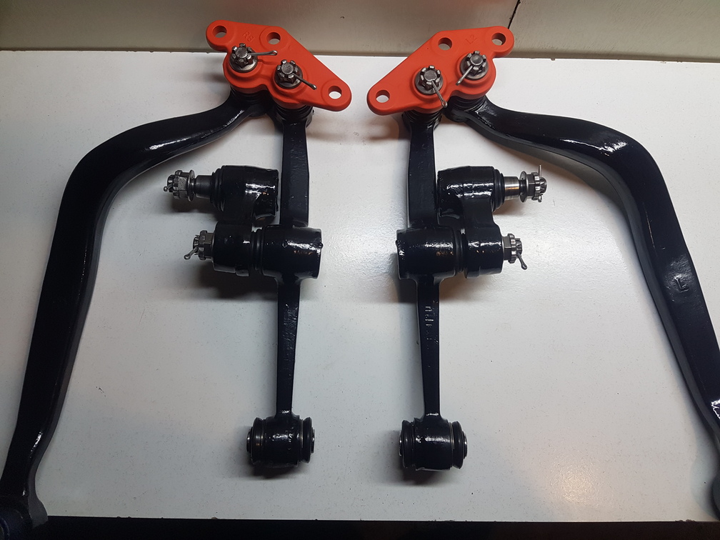

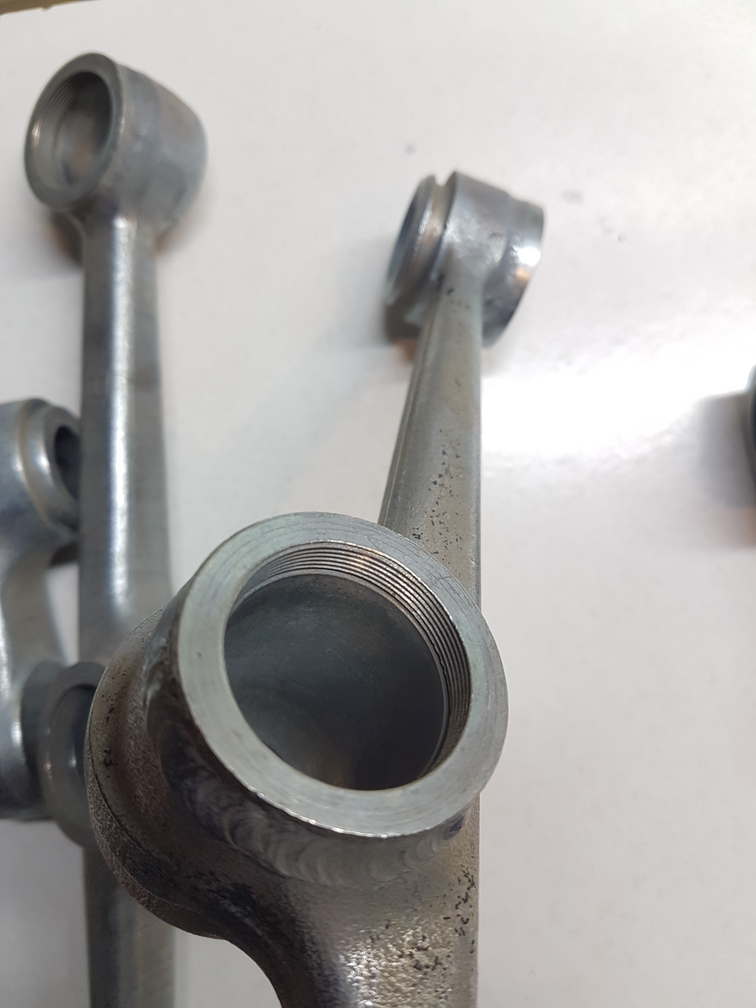

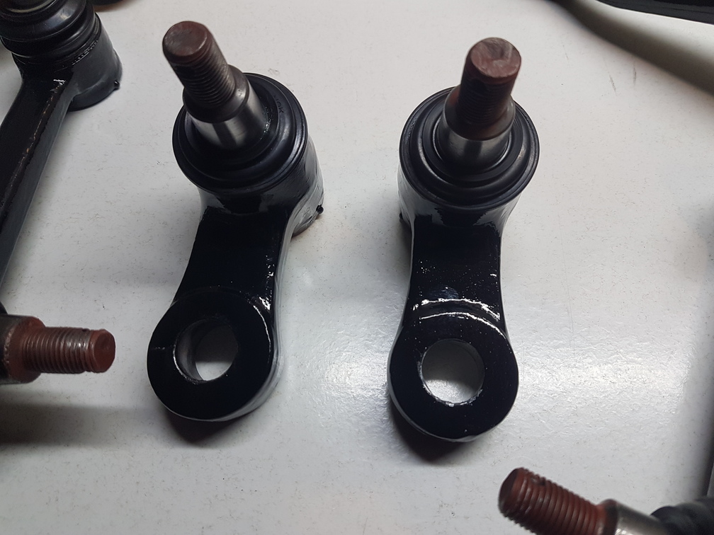

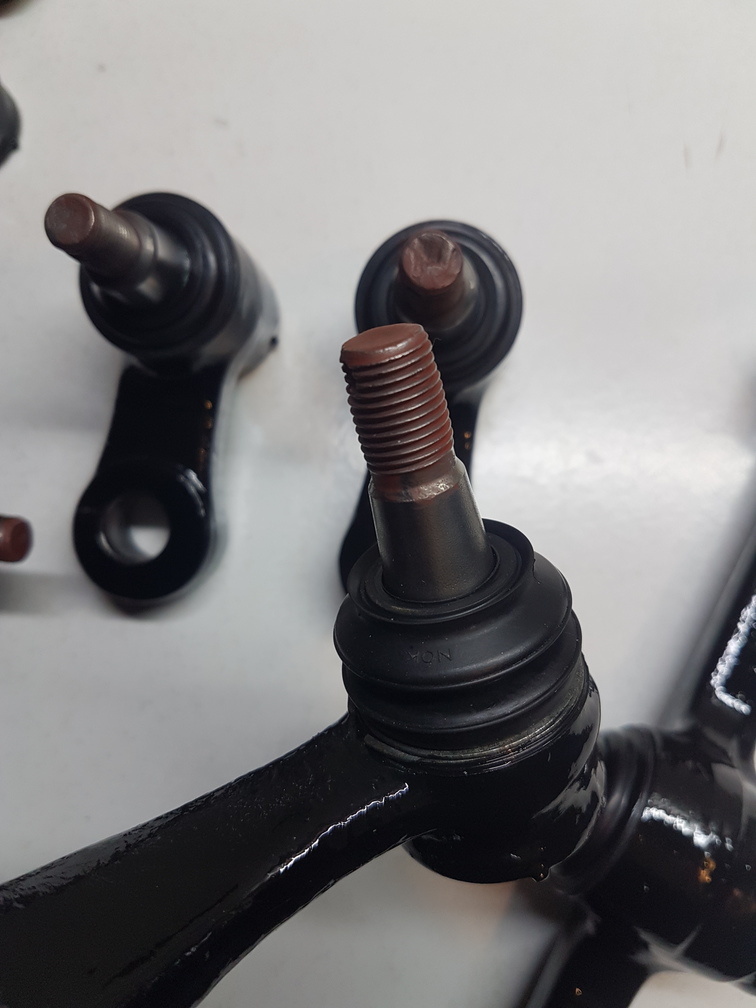

Всем привет! Выдалось время накидать фото, готовых рычагов. Ник на драйве Taylor-Ed из Иркутска. Машина Celica ST205 gt-four. Площадки покрасил в красный
| Вложения: |
20200322_132459.LBKVI.jpg [ 258.75 КБ | Просмотров: 16735 ]
20200322_132534.KCdC2.jpg [ 275.9 КБ | Просмотров: 16735 ]
20200322_132503.MCvaU.jpg [ 268.7 КБ | Просмотров: 16735 ]
20200322_132553.lDl56.jpg [ 279.52 КБ | Просмотров: 16735 ]
20200322_132621.mxeHZ.jpg [ 249.65 КБ | Просмотров: 16735 ]
20200322_132910.bkfyd.jpg [ 298.98 КБ | Просмотров: 16735 ]
20200322_133011.WZ3d7.jpg [ 295.4 КБ | Просмотров: 16735 ]
20200322_134148.KA2s1.jpg [ 395.2 КБ | Просмотров: 16735 ]

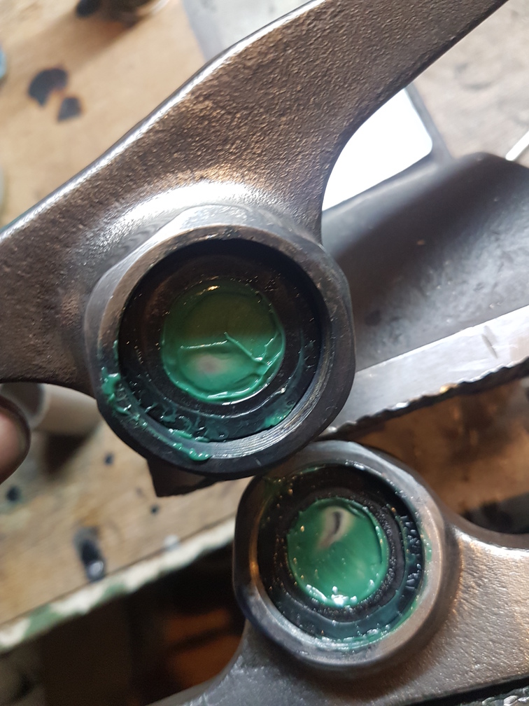

Зеленая смазка это немецкий литол?
| Вернуться к началу |
Серрегга
Добавлено: Сб апр 11, 2020 10:42 pm |
| Инженер-реставратор |
Зарегистрирован: Пт окт 28, 2011 11:32 am Сообщения: 1672 Откуда: Республика Чувашия город Чебоксары Репутация: 32 [ ? ]
Машина: Toyota Carina E ГТИ
Grooper писал(а): Зеленая смазка это немецкий литол? Нет. Фото тубы и описание, на второй странице этой темы. Huskey MP-2 Polyurea Grease Это идеальная смазка для элементов ходовой части и шарнирных соединений транспортных средств, благодаря низкотемпературным свойствам, стабильности и водостойкости.

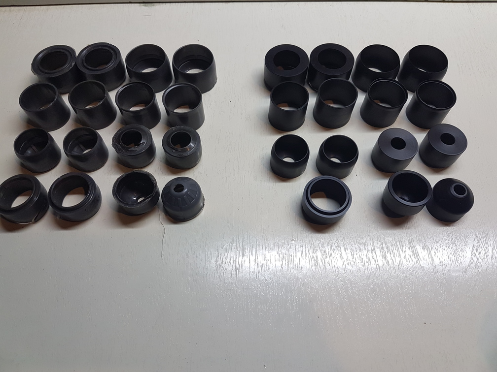

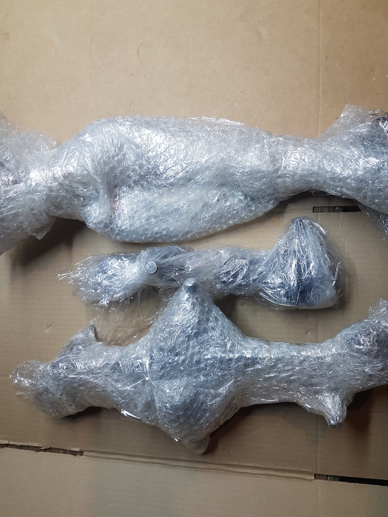

Всем привет. С Майскими праздниками! Интересный проект! Обратился ко мне в инстаграме ( ok_service21) интересный человек. А именно из Канарских островов, Испания, город Тельде! Похоже не только у нас со Стратом туго. Я нашел в России комплект рычагов и запустил в работу. Скоро буду отправлять. МИР, ТРУД, МАЙ!
| Вложения: |
20200319_184246.7bPB3.jpg [ 341.09 КБ | Просмотров: 14865 ]
20200319_184256.GcDv1.jpg [ 244.74 КБ | Просмотров: 14865 ]
20200319_184314.ksyAk.jpg [ 248.26 КБ | Просмотров: 14865 ]
20200319_184340.1bpMR.jpg [ 248.81 КБ | Просмотров: 14865 ]
20200319_184426.H2g6f.jpg [ 245.05 КБ | Просмотров: 14865 ]
20200319_184715.0fpHe.jpg [ 320.2 КБ | Просмотров: 14865 ]
20200319_184957.tNS3G.jpg [ 247.62 КБ | Просмотров: 14865 ]
20200319_185124.GM457.jpg [ 220.28 КБ | Просмотров: 14865 ]
20200319_185438.T2nZC.jpg [ 208.63 КБ | Просмотров: 14865 ]
