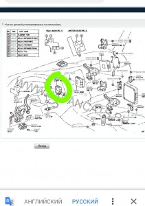

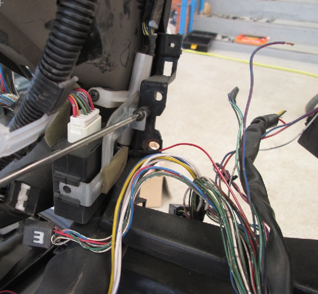

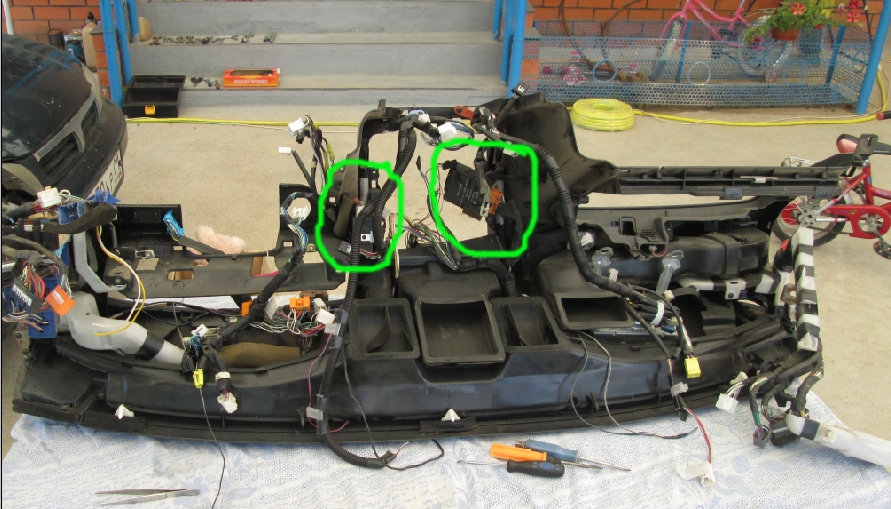

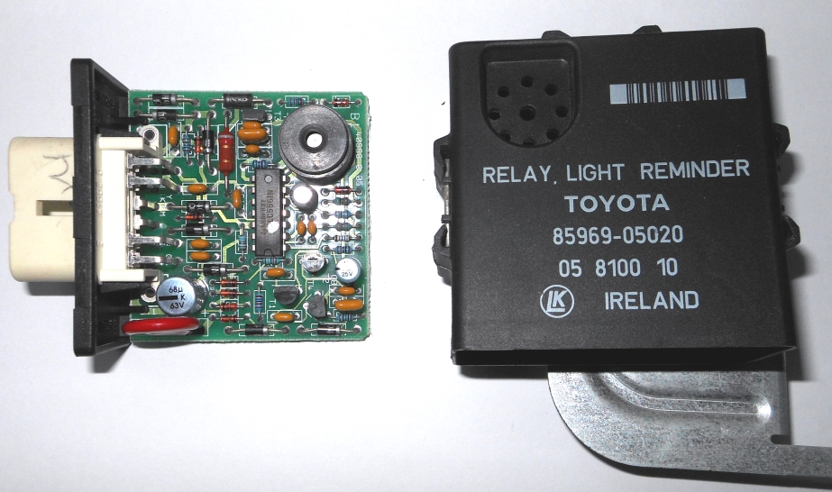

10bez0 писал(а):
осталось определить его название и внешний вид
По моему называется это блок управления реле дверей, типа этого. Там была надпись со словами relay door.
Находится в районе крепления магнитолы или слева или справа (точно не помню, было давно). К парпризу прикреплён при помощи скобы и самореза.
На фото снятый парприз, указал где примерно находится.
На втором рисунке будет более понятно.

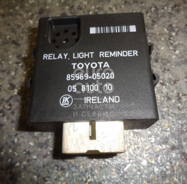

реле называется Light Reminder Relay, находиться под центральной консолью, с левой стороны, закреплено одним саморезом.
Сигнал от замка зажигания приходит на 2-й и 6-й контакты, можно попробовать отключить из разъёма эти контакты, и тогда пищать будет всегда при включённых фарах и открытой водительской двери.,8-й контакт идет на лампочку подсведки замка
Да :-ok-: , наверное это будет правильнее. Меня увело в сторону то,что концевики дверей задействованы.
Судя по белому цвету колодки подключения, то что у меня на втором фото.

Azamat_630, Дмб спасибо за разъяснение, эту пищалку я по фоткам и форуму определил где искать и как выглядит (RELAY, LIGHT REMINDER 85969-05020), но мой вопрос относился к другому. Дмб упомянул про "реле задержки"
Дмб писал(а):
Там реле задержки,видимо оно неисправно
Вот мне и было интересно, это реле задержки это отдельный блок или оно внутри коробочки с пищалкой? Если отдельно, то где?

В ней! 8й контакт на лампу подсветки
Думаю нет.
Добавлено спустя 33 секунды:
Скорее всего да.
Добавлено спустя 5 минут 38 секунд:
Реле наверное это выглядит не как обычно , а выполнено грубо говоря из транзистора и конденсатора, ёмкость которого уже исчерпана и должна управлять открытием транзистора, что приводит к задержке затухания нагрузки, в данном случае лампочки.
Это нам точнее скажут andron58, Slava21 , и Medved., ну и другие электронщики коих тут много на Форуме :D .

Скорее всего ДА.
Реле не разбирал но уже давно у меня там(подсветка замка) стоит светодиод. Сейчас уже даже не обращаю внимания светит или нет и с какой задержкой.
Сразу после установки диода выяснил что время задержки увеличилось - ток потребления меньше в сравнении с лампой - следовательно задержка реализована через конденсаторную схему.

Azamat_630 писал(а):
на днях собираюсь снимать панель центральную для ремонта кнопки задних ПТФ, если получится снять этот блок реле, попробую разобрать его.

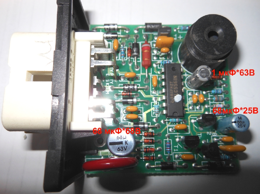

Вот:
Тут два транзистора 1002, третий не рассмотрел, электролиты подписал...
http://www.data-chip.ru/viewtopic.php?t=7363
http://www.data-chip.ru/download.php?id=1932

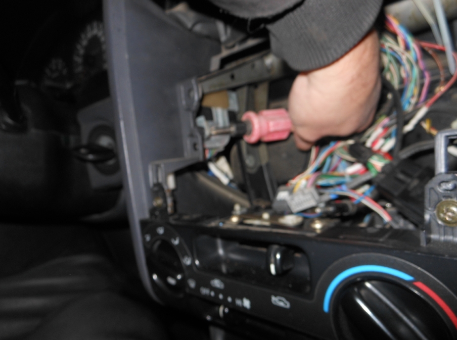

Azamat_630
Т.е. надо снять только центральную панель, где магнитофон и дефлекторы, и к нему открывается доступ?
 Заголовок сообщения: Re: Подсветка замка зажигания Help!
СообщениеДобавлено: Вс янв 12, 2020 10:22 am
Сообщения: 4536
Да, находится слева, прикручен одним саморезом изнутри металлическим кронштейном (что на первом фото), откручивается короткой крестовой отвёрткой.
