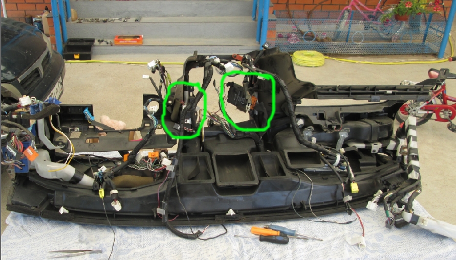

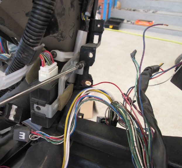

10bez0 писал(а):
осталось определить его название и внешний вид
По моему называется это блок управления реле дверей, типа этого. Там была надпись со словами relay door.
Находится в районе крепления магнитолы или слева или справа (точно не помню, было давно). К парпризу прикреплён при помощи скобы и самореза.
На фото снятый парприз, указал где примерно находится.
На втором рисунке будет более понятно.

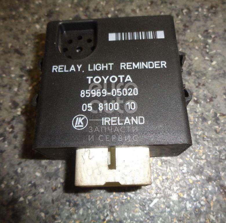

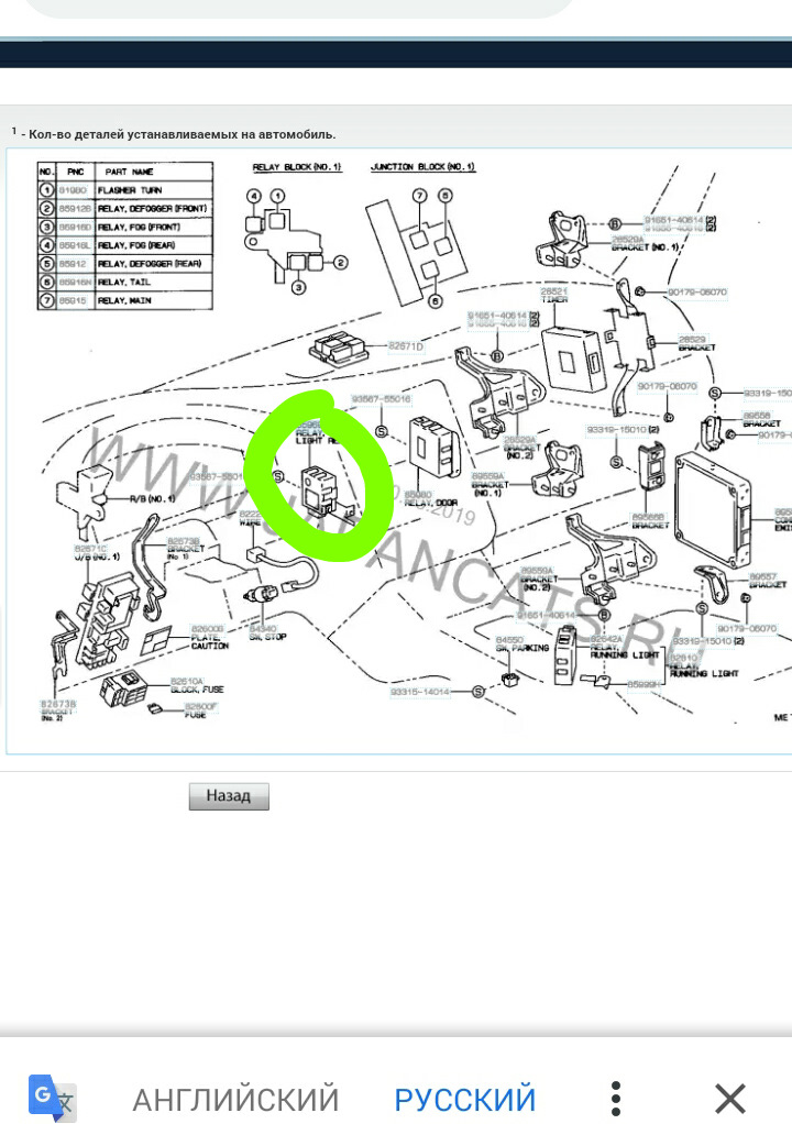

реле называется Light Reminder Relay, находиться под центральной консолью, с левой стороны, закреплено одним саморезом.
Сигнал от замка зажигания приходит на 2-й и 6-й контакты, можно попробовать отключить из разъёма эти контакты, и тогда пищать будет всегда при включённых фарах и открытой водительской двери.,8-й контакт идет на лампочку подсведки замка
Добавлено спустя 3 минуты 31 секунду:
Вот
Добавлено спустя 7 минут 45 секунд:
Слева от мафона
Да :-ok-: , наверное это будет правильнее. Меня увело в сторону то,что концевики дверей задействованы.
Судя по белому цвету колодки подключения, то что у меня на втором фото.

Azamat_630, Дмб спасибо за разъяснение, эту пищалку я по фоткам и форуму определил где искать и как выглядит (RELAY, LIGHT REMINDER 85969-05020), но мой вопрос относился к другому. Дмб упомянул про "реле задержки"
Дмб писал(а):
Там реле задержки,видимо оно неисправно
Вот мне и было интересно, это реле задержки это отдельный блок или оно внутри коробочки с пищалкой? Если отдельно, то где?

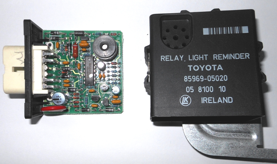

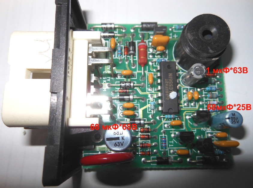

Реле наверное это выглядит не как обычно , а выполнено грубо говоря из транзистора и конденсатора, ёмкость которого уже исчерпана и должна управлять открытием транзистора, что приводит к задержке затухания нагрузки, в данном случае лампочки.
Это нам точнее скажут andron58, Slava21 , и Medved., ну и другие электронщики коих тут много на Форуме :D .
Я на днях собираюсь снимать панель центральную для ремонта кнопки задних ПТФ, если получится снять этот блок реле, попробую разобрать его.

Вот:
Тут два транзистора 1002, третий не рассмотрел, электролиты подписал...
http://www.data-chip.ru/viewtopic.php?t=7363
http://www.data-chip.ru/download.php?id=1932

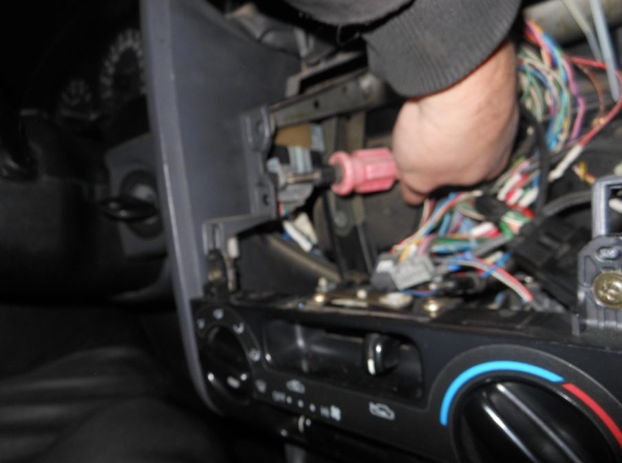

10bez0 писал(а):
надо снять только центральную панель, где магнитофон и дефлекторы, и к нему открывается доступ?
Да, находится слева, прикручен одним саморезом изнутри металлическим кронштейном (что на первом фото), откручивается короткой крестовой отвёрткой.

Просто все нутро говорило, что проблема в релюхе, да и она сама потом подсказала это. Вытащил плату из корпуса и с умным видом стал рассматривать ее, для пущей важности вооружился мультиметром, затем вааще припух от собственной значимости - взял лупу, и быстренько нашел :wink: погибший резистор. Потом стопор: а какое же сопротивление у этой мелюзги, да и где его искать? В магазин или на рынок не поеду по причине их отдаленности от меня. По быстренькому прошвырнулся по близлежащим помойкам, наковырял этой хрени и давай дальше изображать из себя крутого электрика.
Метод научного тыканья не прошел. Лампа не загоралась. И когда совсем повисли руки решил из многожильного провода отчипнуть одну жилку и примутить ее к сгоревшему сопротивлению. 8) ...Чудом, конечно, это не назову, но чуть не лопнул от собственного величия, как "бубль-гум" у мальчика в солнцезащитных очках. Какое-то уж больно маленькое сопротивление там оказалось. :)
