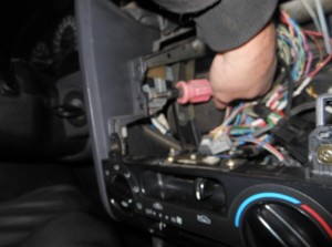

10bez0 писал(а):
осталось определить его название и внешний вид
По моему называется это блок управления реле дверей, типа этого. Там была надпись со словами relay door.
Находится в районе крепления магнитолы или слева или справа (точно не помню, было давно). К парпризу прикреплён при помощи скобы и самореза.
На фото снятый парприз, указал где примерно находится.
На втором рисунке будет более понятно.

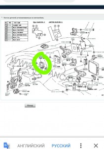

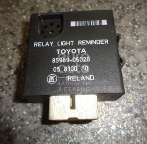

реле называется Light Reminder Relay, находиться под центральной консолью, с левой стороны, закреплено одним саморезом.
Сигнал от замка зажигания приходит на 2-й и 6-й контакты, можно попробовать отключить из разъёма эти контакты, и тогда пищать будет всегда при включённых фарах и открытой водительской двери.,8-й контакт идет на лампочку подсведки замка

Слева от мафона

Azamat_630, Дмб спасибо за разъяснение, эту пищалку я по фоткам и форуму определил где искать и как выглядит (RELAY, LIGHT REMINDER 85969-05020), но мой вопрос относился к другому. Дмб упомянул про "реле задержки"

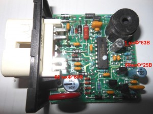

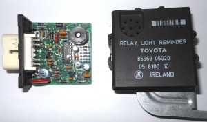

Вот:
Тут два транзистора 1002, третий не рассмотрел, электролиты подписал...

Да, находится слева, прикручен одним саморезом изнутри металлическим кронштейном (что на первом фото), откручивается короткой крестовой отвёрткой.

Просто все нутро говорило, что проблема в релюхе, да и она сама потом подсказала это. Вытащил плату из корпуса и с умным видом стал рассматривать ее, для пущей важности вооружился мультиметром, затем вааще припух от собственной значимости - взял лупу, и быстренько нашел :wink: погибший резистор. Потом стопор: а какое же сопротивление у этой мелюзги, да и где его искать? В магазин или на рынок не поеду по причине их отдаленности от меня. По быстренькому прошвырнулся по близлежащим помойкам, наковырял этой хрени и давай дальше изображать из себя крутого электрика.
Метод научного тыканья не прошел. Лампа не загоралась. И когда совсем повисли руки решил из многожильного провода отчипнуть одну жилку и примутить ее к сгоревшему сопротивлению. 8) ...Чудом, конечно, это не назову, но чуть не лопнул от собственного величия, как "бубль-гум" у мальчика в солнцезащитных очках. Какое-то уж больно маленькое сопротивление там оказалось. :)
