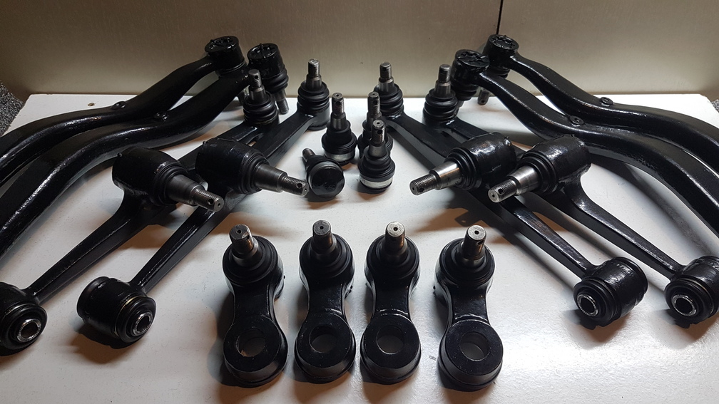

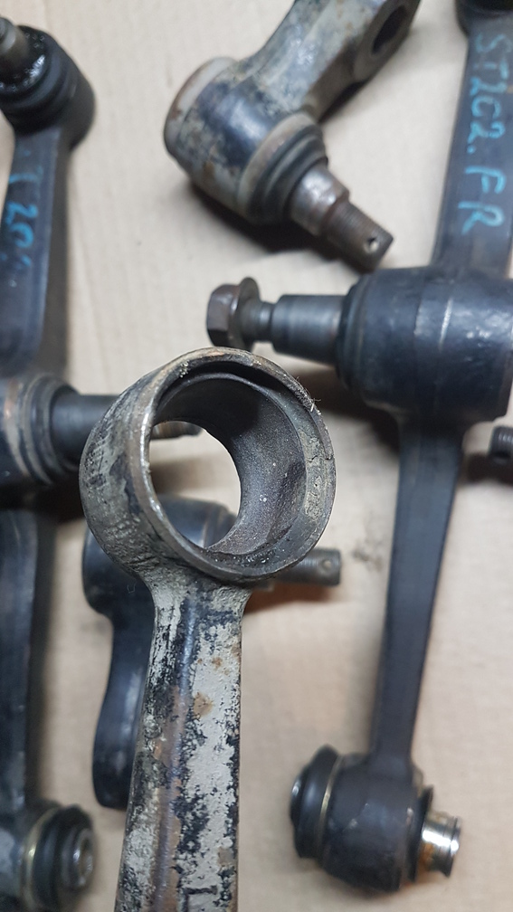

Очередной проект из Москвы, ST-205 Целика.
Ник на драйве fachee Из Москвы.
Комментарий к файлу: Такие приехали
20190929_194021.YRBbp.jpg [ 236.52 КБ | Просмотров: 27671 ]
20190929_194147.PrBUH.jpg [ 318.69 КБ | Просмотров: 27671 ]
20190929_194139.6KeJT.jpg [ 147.81 КБ | Просмотров: 27671 ]
20190929_194141.78spe.jpg [ 170.9 КБ | Просмотров: 27671 ]
20190929_194202.Dmc2W.jpg [ 261.65 КБ | Просмотров: 27671 ]
20190929_194215.sdI77.jpg [ 333.62 КБ | Просмотров: 27671 ]
20190930_194135.kASd7.jpg [ 256.85 КБ | Просмотров: 27671 ]
20190930_203606.T1vKQ.jpg [ 138.46 КБ | Просмотров: 27671 ]
20190930_204051.uzYpd.jpg [ 262.21 КБ | Просмотров: 27671 ]
20190930_204341.KrJpv.jpg [ 202.77 КБ | Просмотров: 27671 ]

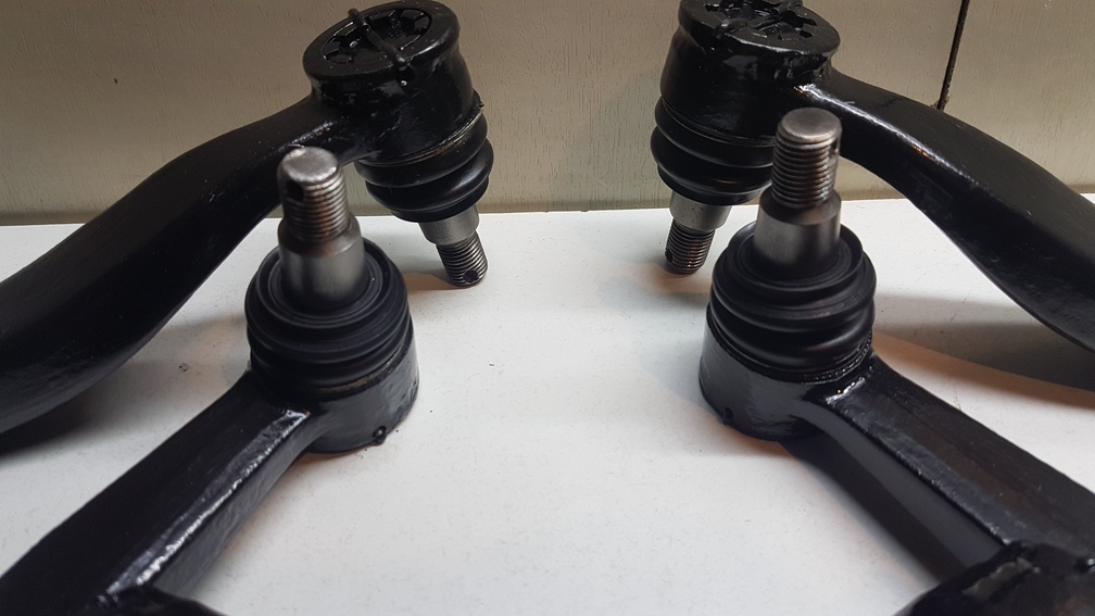

Всем привет!
Закончил с рычагами 205.
Отправил в Москву 02.11.19
Напомню Ник на драйве fachee Из Москвы.

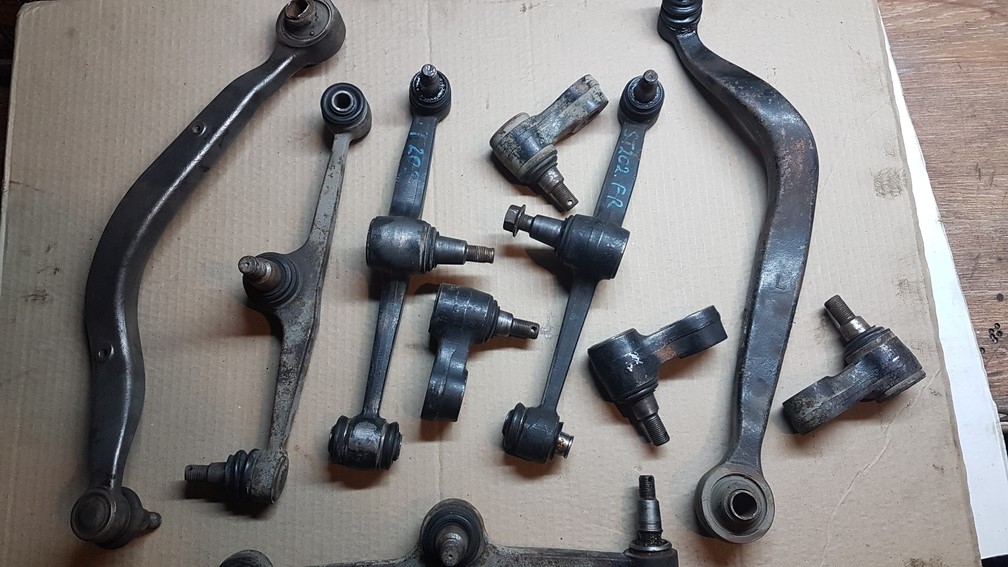

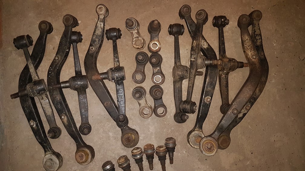

Очередная посылка из г. Невельск, Сахалинской области.
Ребята собрались и отправили 3 убитых комплекта. Из них негодных, совсем ржавых оказалось 2 рычага, так называемые- бинокли. На данный момент в поиске.
Ник организатора на драйве 767gt4 :D
20191021_200238.ePP3q.jpg [ 217.04 КБ | Просмотров: 26709 ]
Комментарий к файлу: Убитый бинокль
20191021_200844.4kYl6.jpg [ 180.08 КБ | Просмотров: 26709 ]
Комментарий к файлу: Вот так должен выглядеть годный рычаг, для восстановления.
20191021_201230.2NKyE.jpg [ 159.63 КБ | Просмотров: 26709 ]
Комментарий к файлу: Прямые были такие.
20191021_201410.ErbnY.jpg [ 269.03 КБ | Просмотров: 26709 ]
20191022_192930.N0zcS.jpg [ 178.81 КБ | Просмотров: 26709 ]
20191022_194028.bZHtz.jpg [ 264.17 КБ | Просмотров: 26709 ]
Комментарий к файлу: На полировку
20191022_195532.Cu8mq.jpg [ 230.16 КБ | Просмотров: 26709 ]
Комментарий к файлу: После полировки
20191109_080255.GXGbD.jpg [ 348.02 КБ | Просмотров: 26709 ]
Комментарий к файлу: Новые втулки
20191109_132104.jA2SU.jpg [ 146.92 КБ | Просмотров: 26709 ]

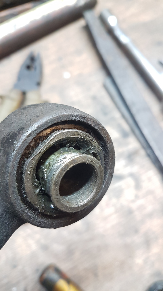

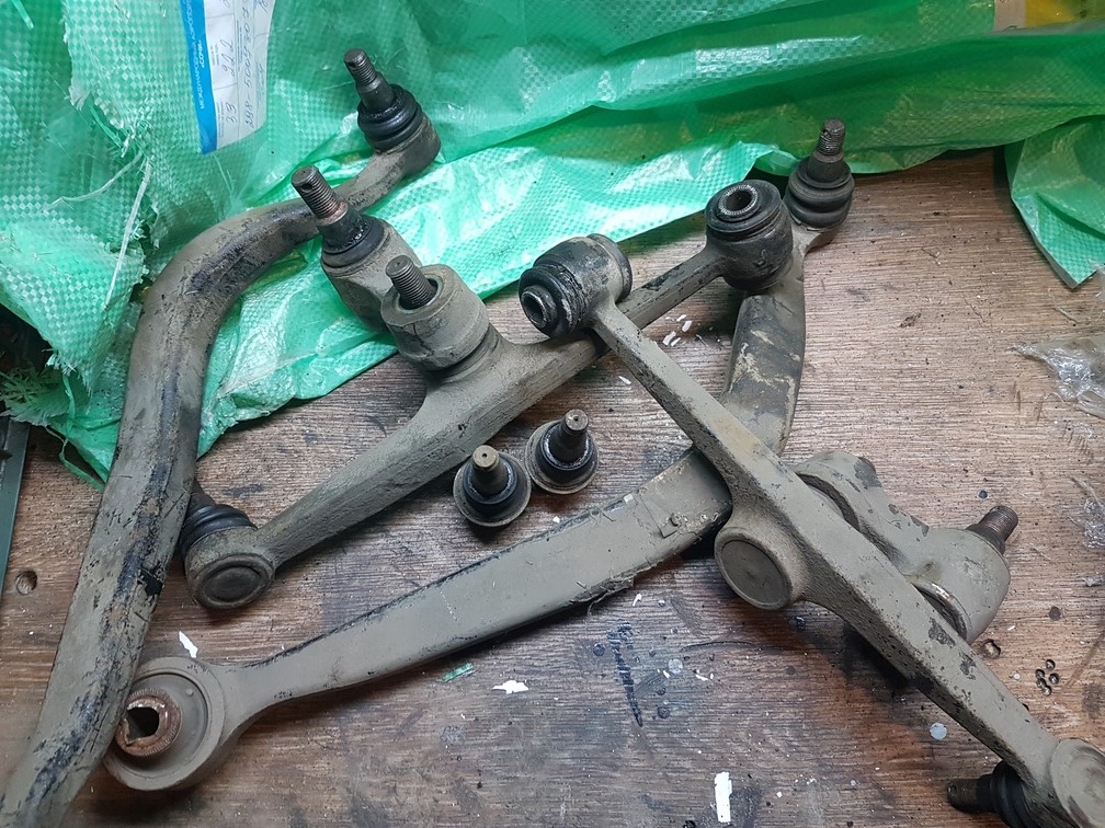

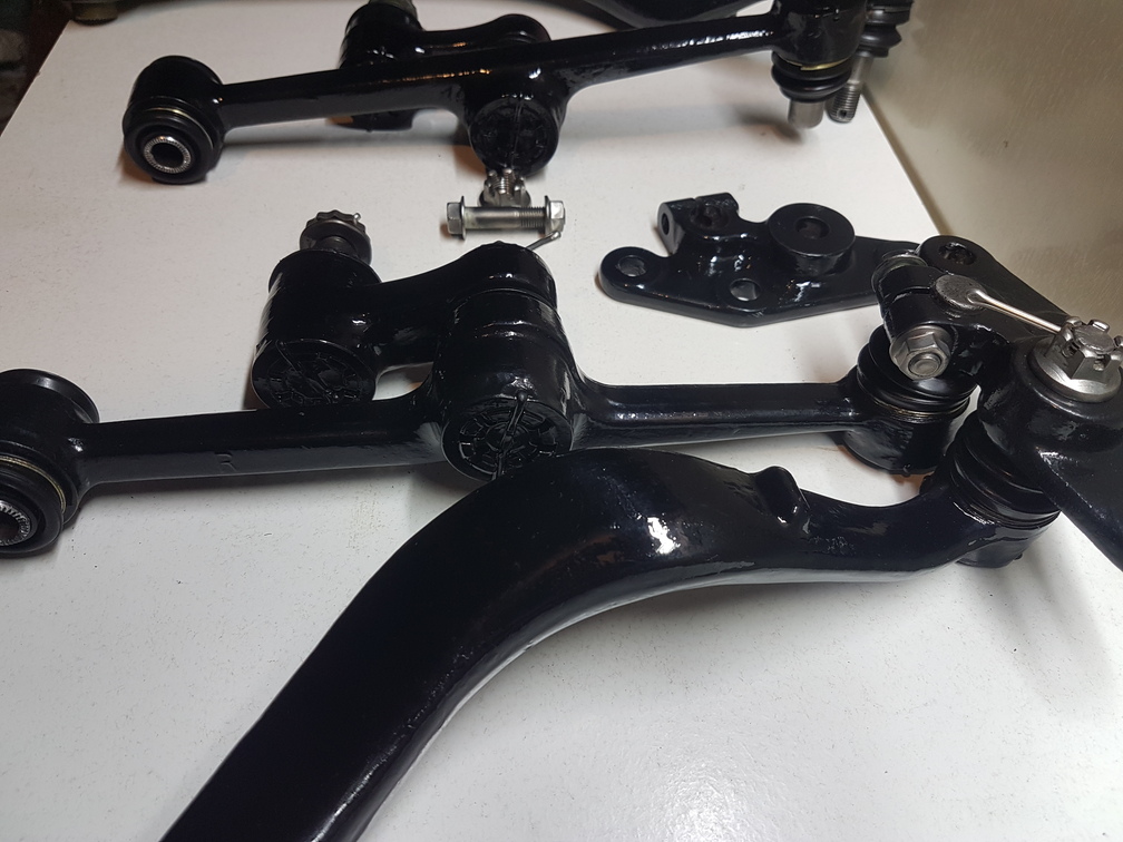

СообщениеДобавлено: Вс дек 01, 2019 6:27 pm
Инженер-реставратор
Сообщения: 1672
Машина: Toyota Carina E ГТИ

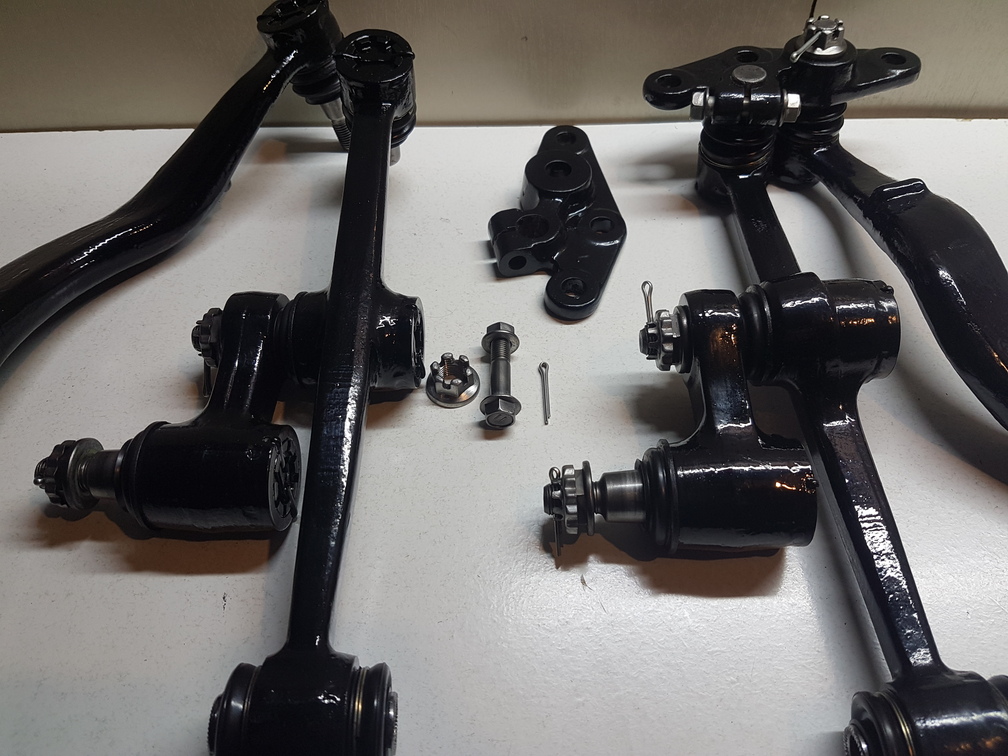

И снова Всем привет!
Еще весной я отправил восстановленный комплект страта в Москву Андрею, ник на форуме budddy. Его отзыв можете увидеть чуть выше.
После получения Андрей, заказал второй комплект на ребилд. Так сказать на запас.

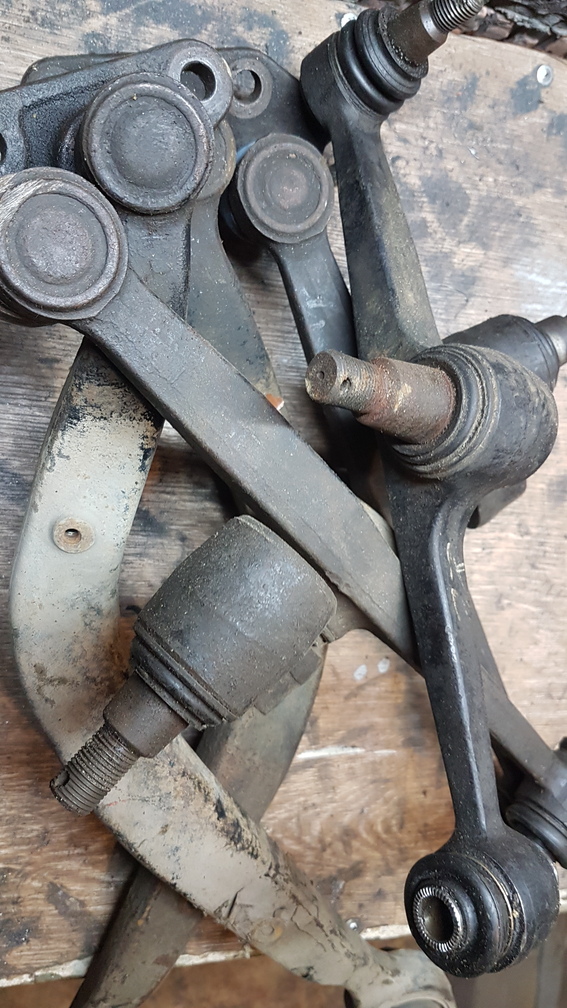

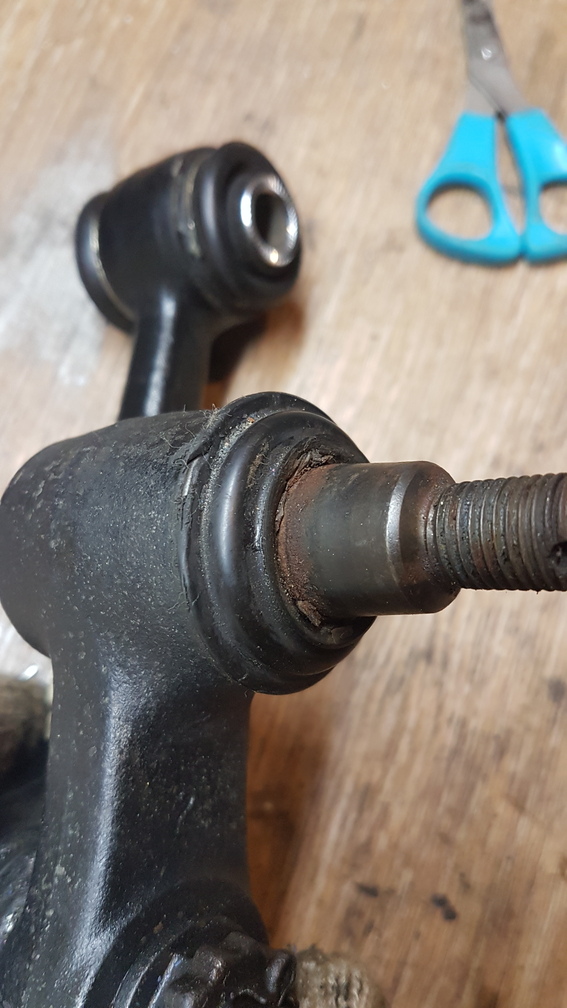

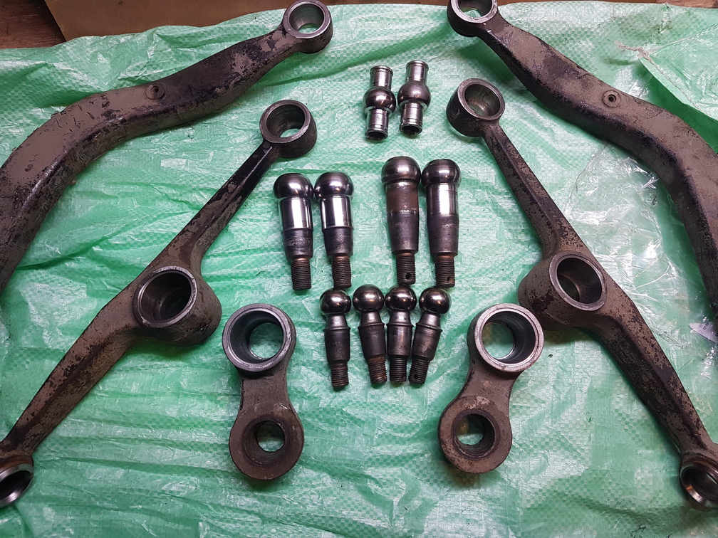

И так. Было получено контрактные рычаги с 111 Левина. При осмотре выявил рваные пыльники, из за этого убитый плавающий сайлент.
Добавлено спустя 39 секунд:

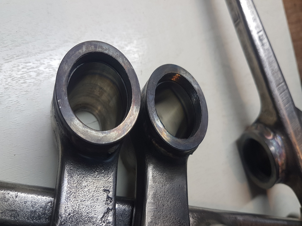

СообщениеДобавлено: Пт дек 06, 2019 9:41 pm
Инженер-реставратор
Сообщения: 1672

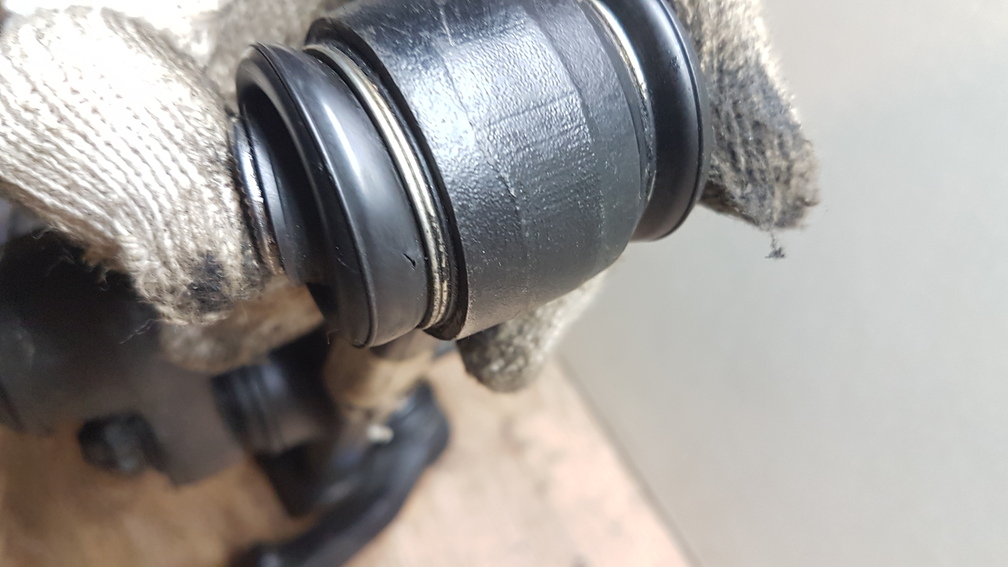

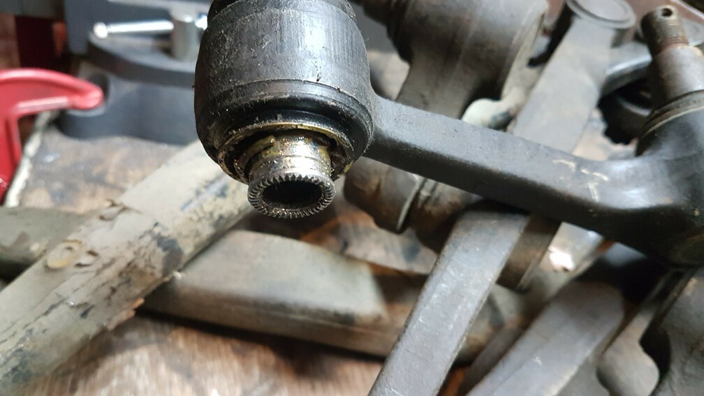

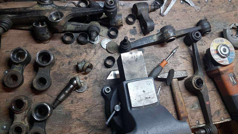

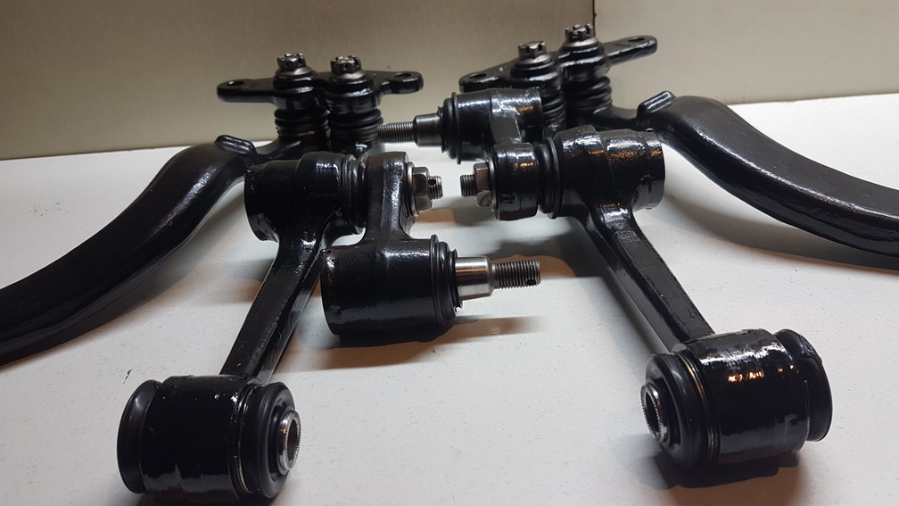

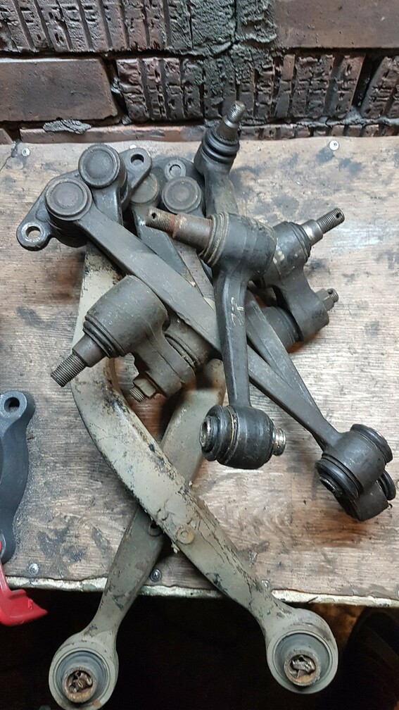

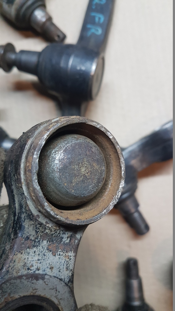

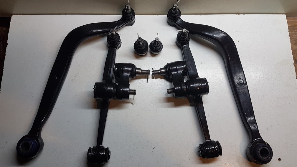

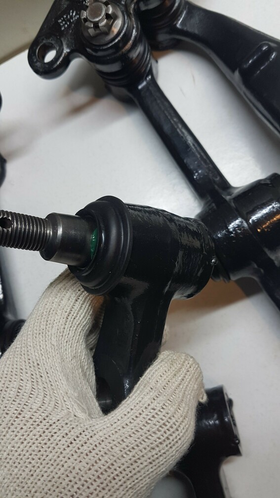

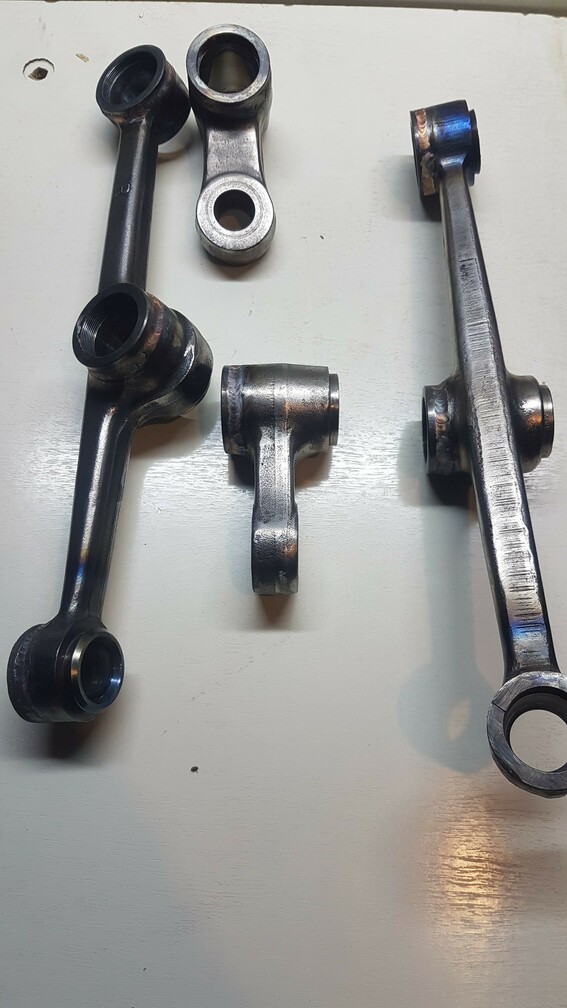

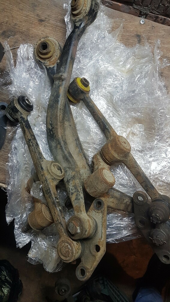

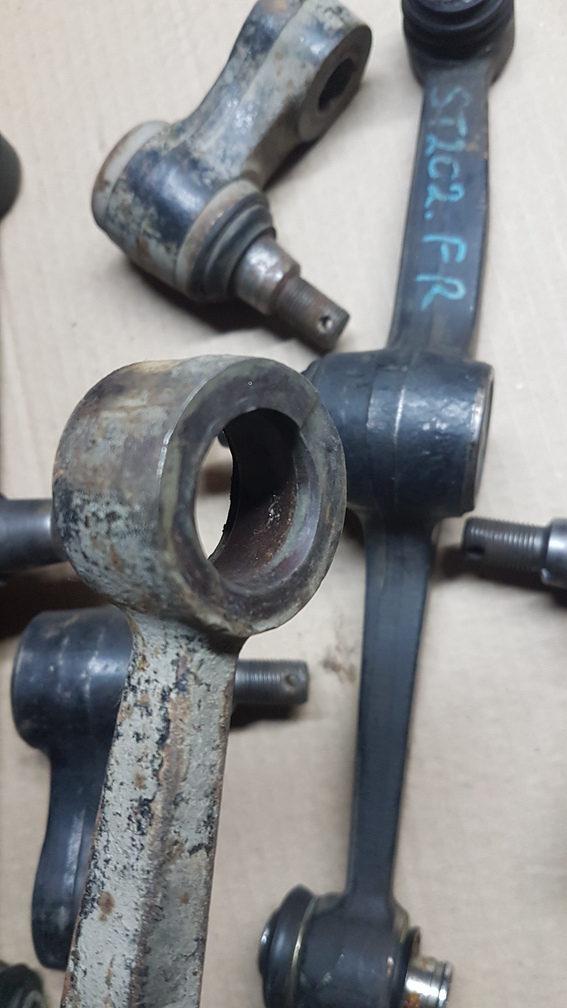

Всем привет. Очередной проект с рычагами 205-ой селики.
Из Среднеуральска были получены комплект с запасом. Ник на Драйве 2 dnamyatov
После осмотра оказались живыми прямые с косыми. Бинокли в мусор! :-facepalm-:
После недельного мониторинга интернета, нашлись бинокли и рычаги уехали хозяину. :)
P/s Создал группу вк. Кому интересно - https://vk.com/leverage_recovery

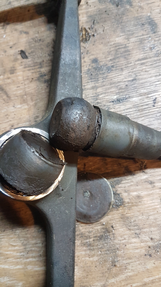

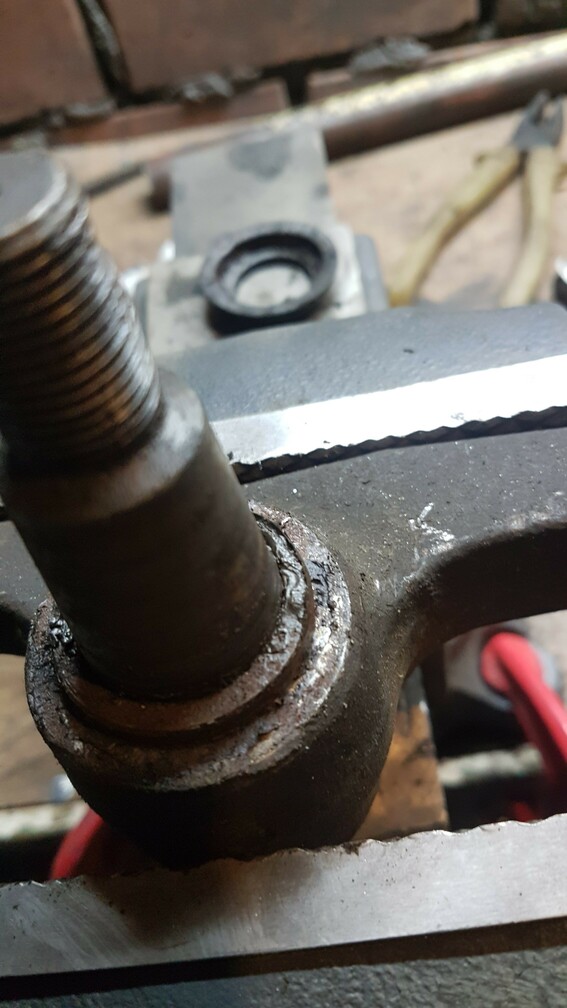

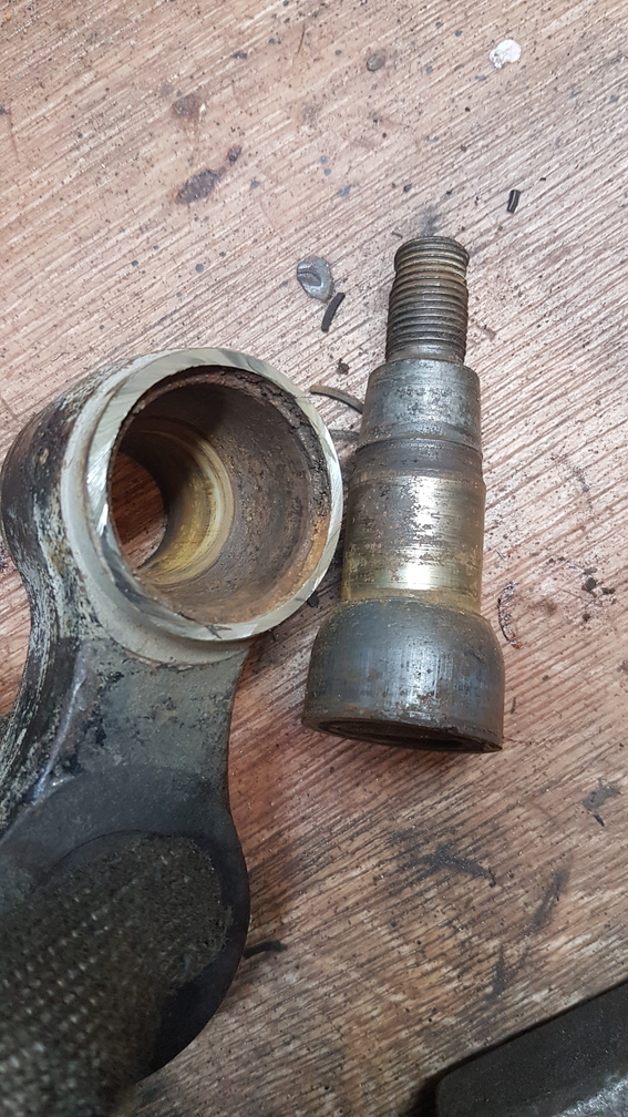

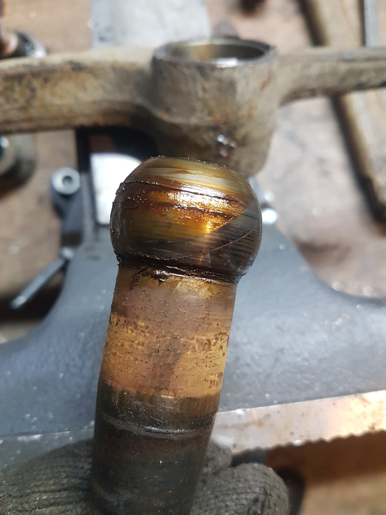

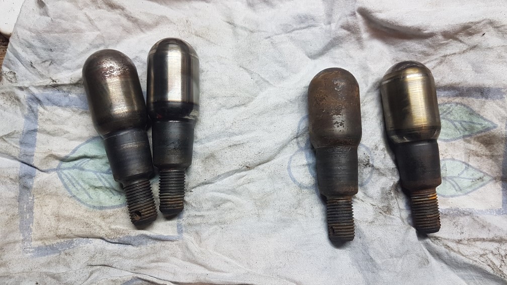

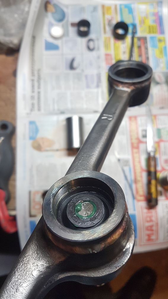

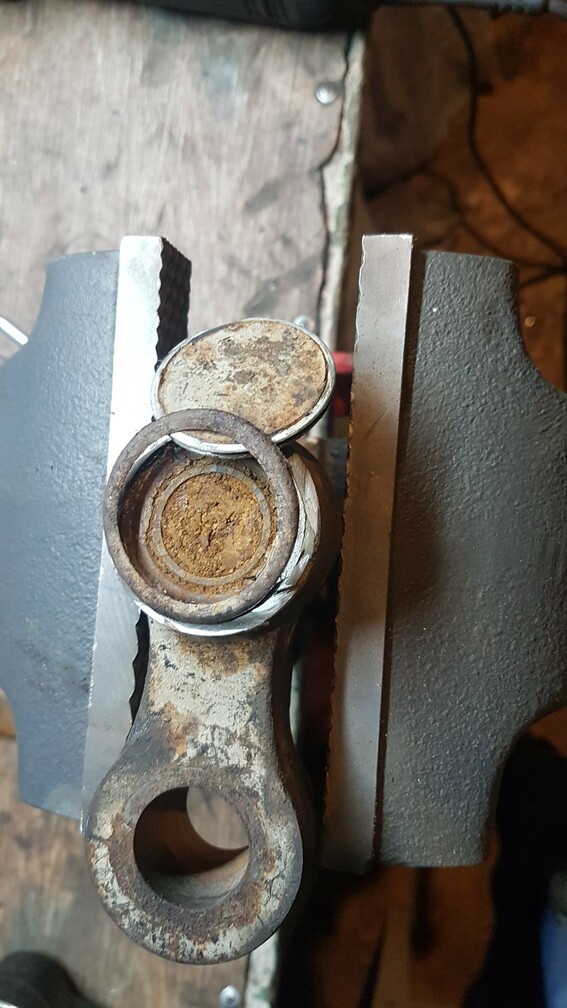

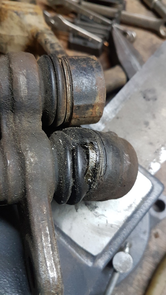

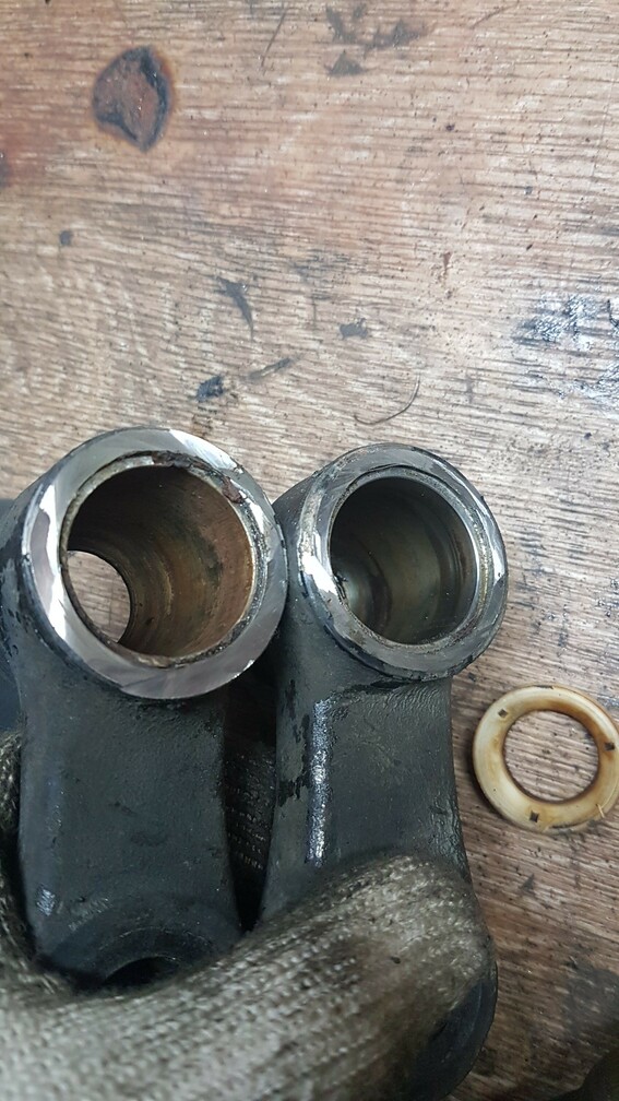

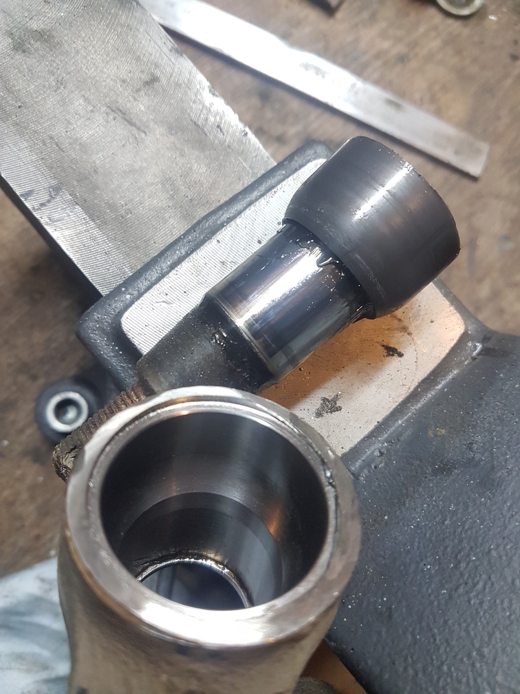

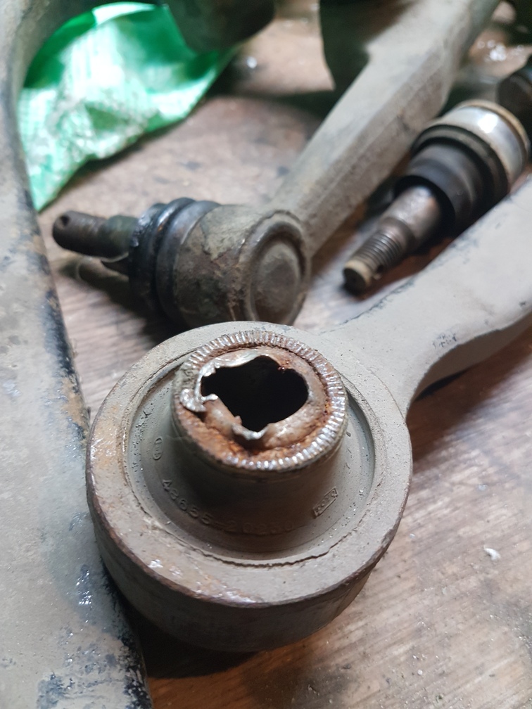

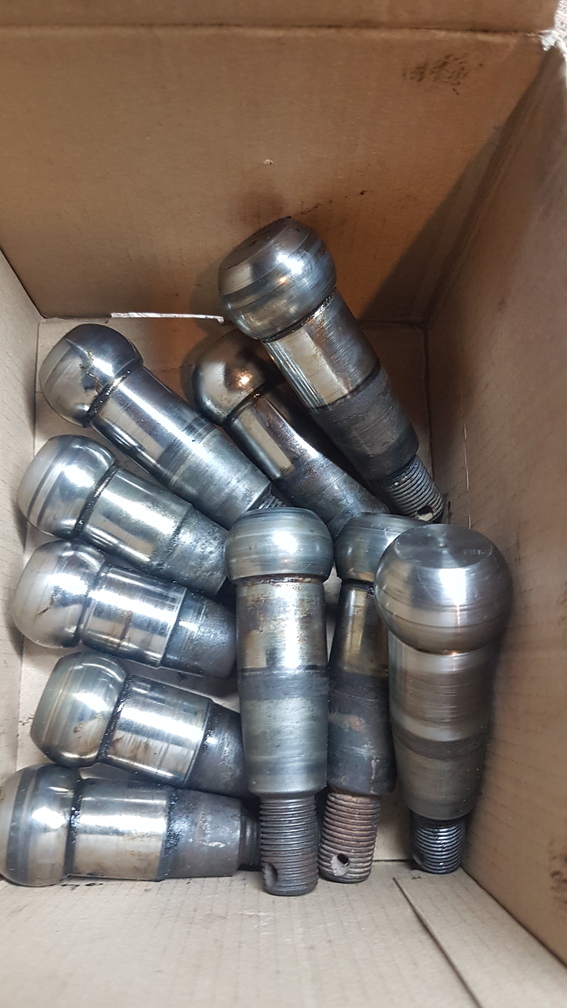

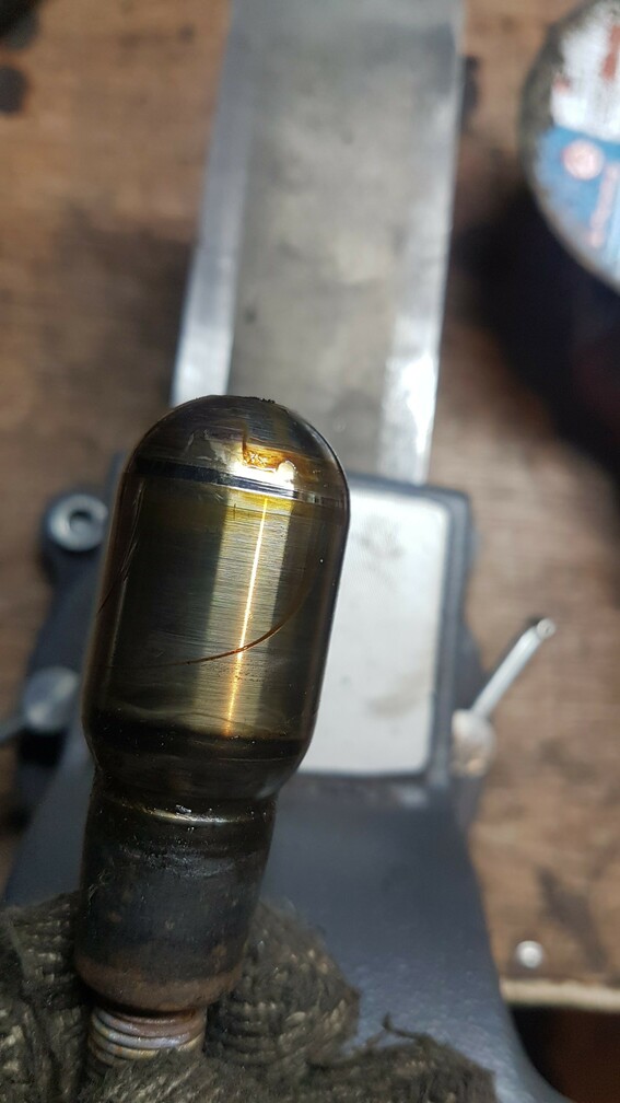

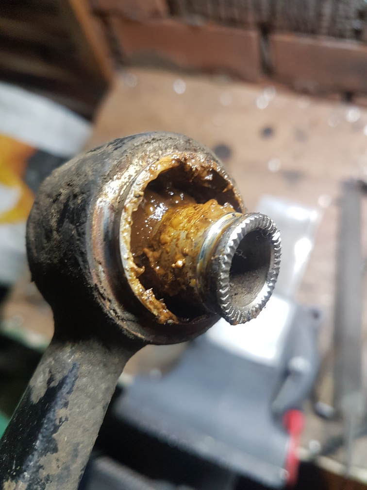

Друже! Скажи, пожалуйста, вот ты говоришь "убитые", скажем, пальцы.
"Поедены" ржавчиной. Что, никаких способов восстановить пальцы нет?
Можно же, наверное наварить, проточить отполировать...
Есть же специальные наплавочные материалы - электроды, проволока...
Поясни, пожалуйста.

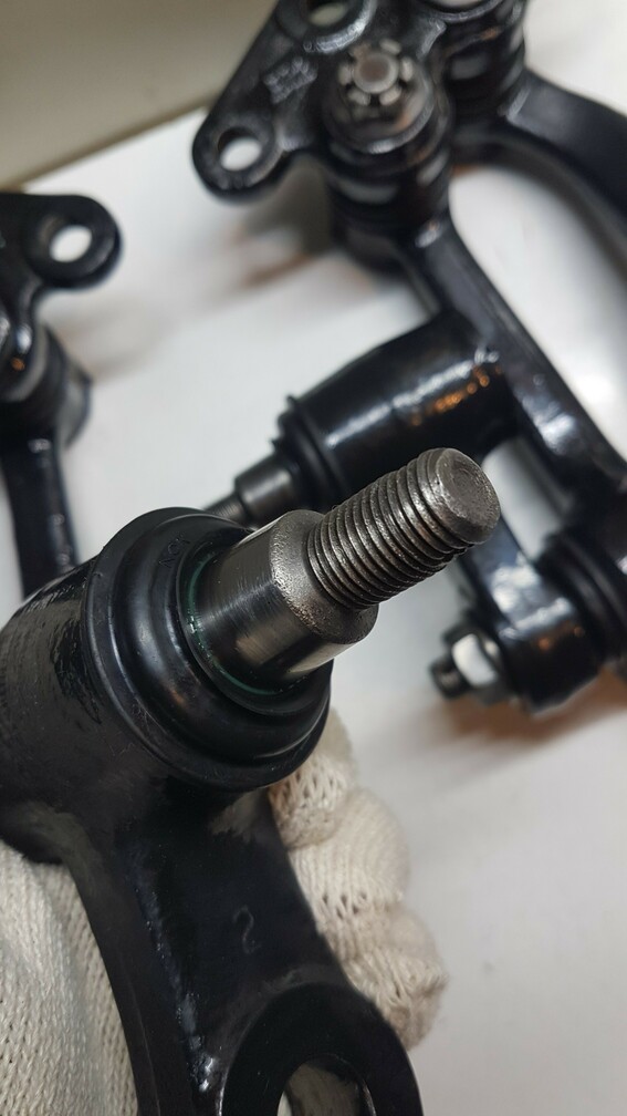

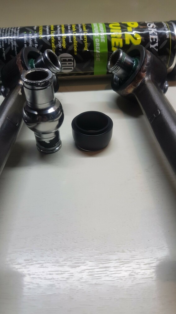

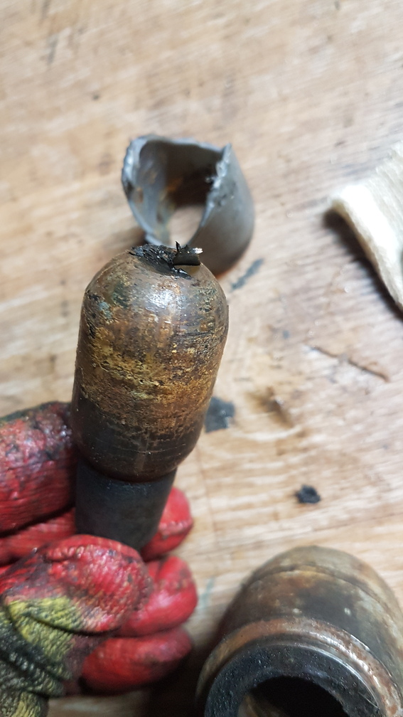

СообщениеДобавлено: Сб дек 07, 2019 8:47 pm
Инженер-реставратор
Сообщения: 1672
Shtusha писал(а):
Серрегга
Поясни, пожалуйста.

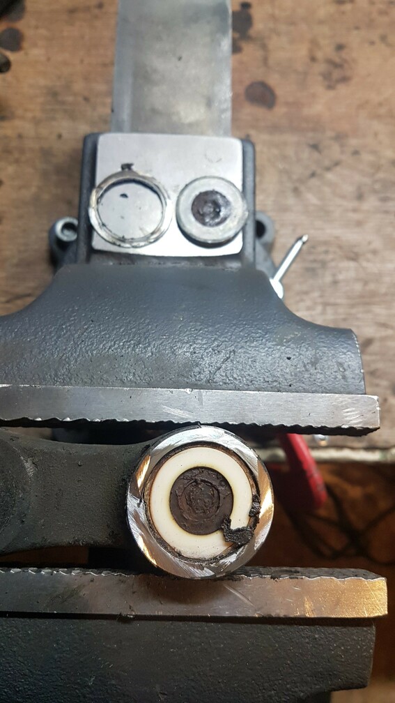

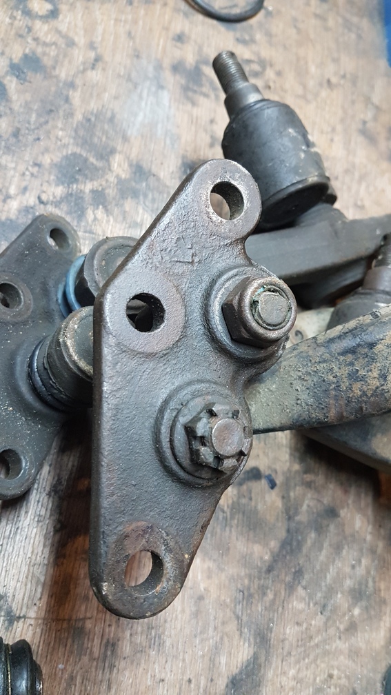

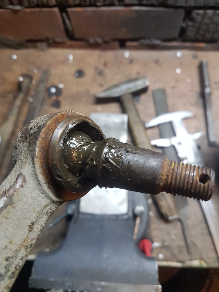

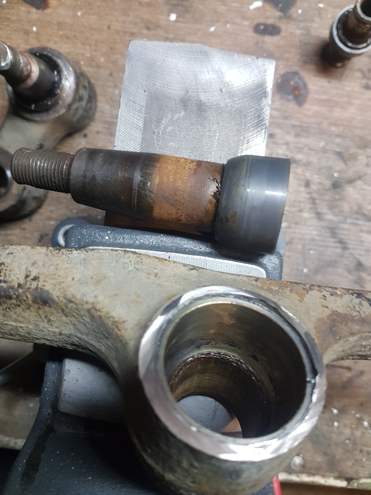

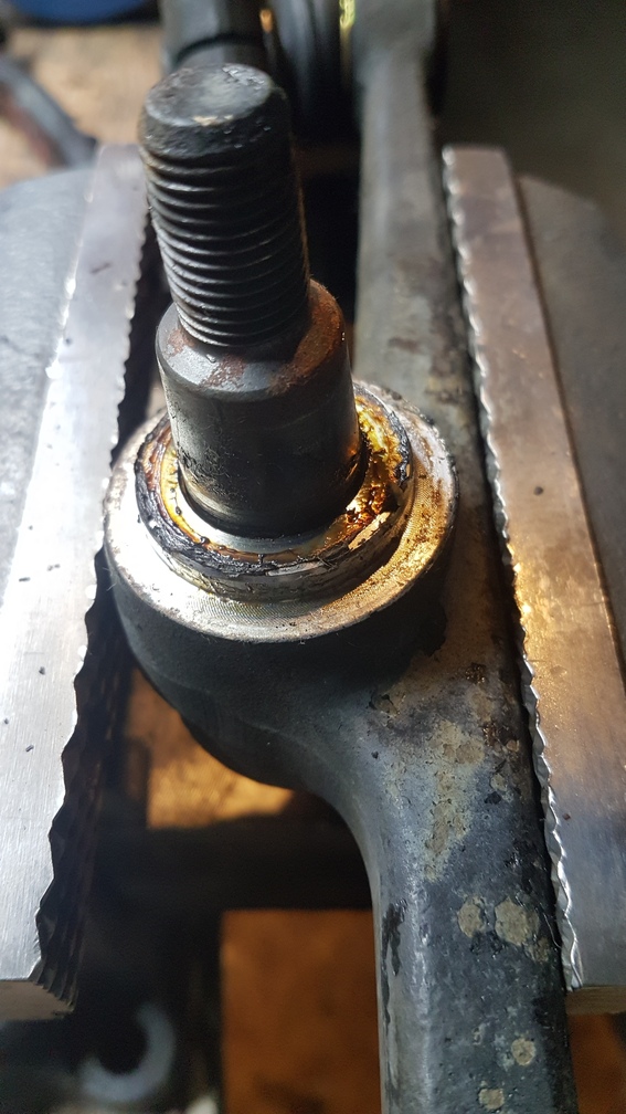

Можно конечно. Давай по порядку:
Ржавый палец, закрепить на сверлильном станке или на токарном и отполировать наждачкой вручную. Получим разные диаметры по плоскости, которые скажутся на втулках. К тому же, по своему опыту, я почистил ржавчину, отполировал до блеска, смазал и положил на склад. Приходит время делать пластиковые втулки для пальца. А палец покрыт маленькими ржавыми пятнами. То есть, где то остались поры, раковины и они по любому вылезут.
Далее следующий вариант, ржавый палец протачиваем на станке до тех пор, пока не увидим голый металл. В итоге, палец с Ф31 уменьшился до 29, втулки те что лежат не подходят. Делаем новые, пластик будет толще на 1 мм. как оно скажется при езде не знаю.

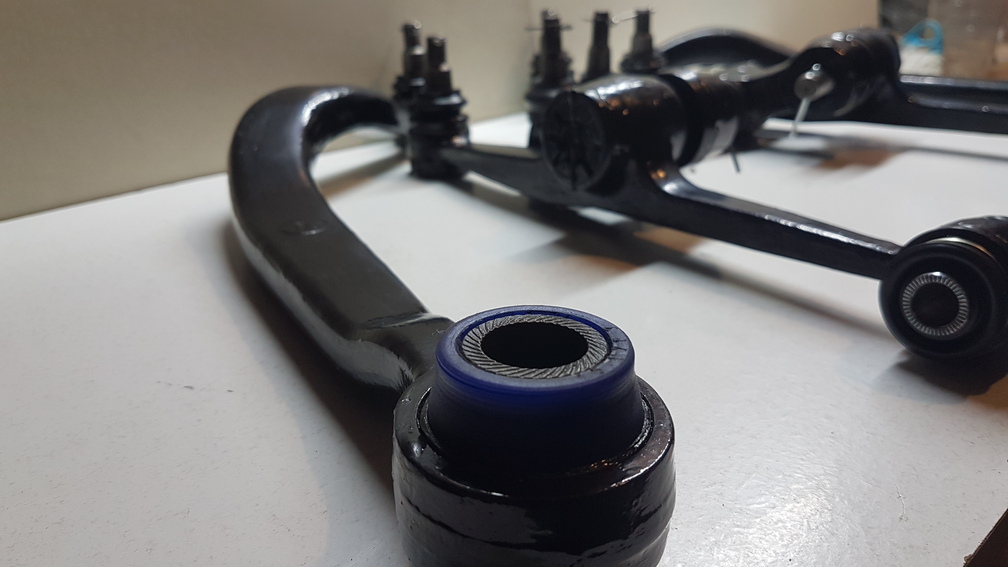

К тому же у заводских не тронутых пальцев, есть заводская цементация, поверхностное упрочнение металла. Когда мы будем снимать наждачкой или на токарном станке, возможно останется "сырой" металл, который возможно будет изнашиваться вместе с втулкой, достаточно пару соток, или одна маленькая ржавчина. И люфт пальца будет долбить втулку все больше и больше.
Нет ни какой сложности изготовить новый палец. Но я не знаю из какого материала он сделан, какая закалка. Можно отвезти в лабораторию , но я пока не доехал.

...Делаем новые, пластик будет толще на 1 мм. как оно скажется при езде не знаю...
Отдать кому-нибудь на тест.

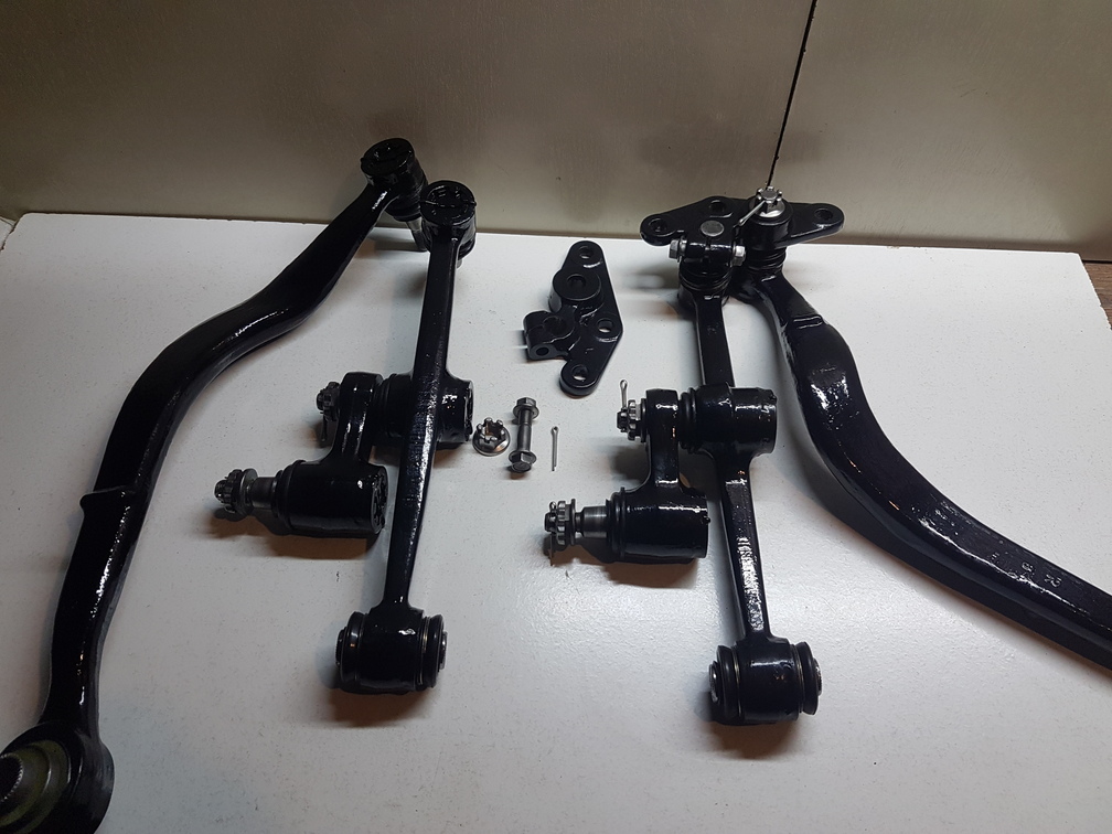

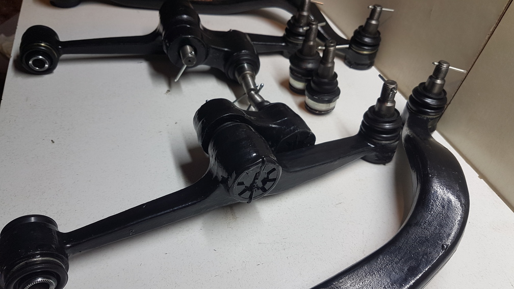

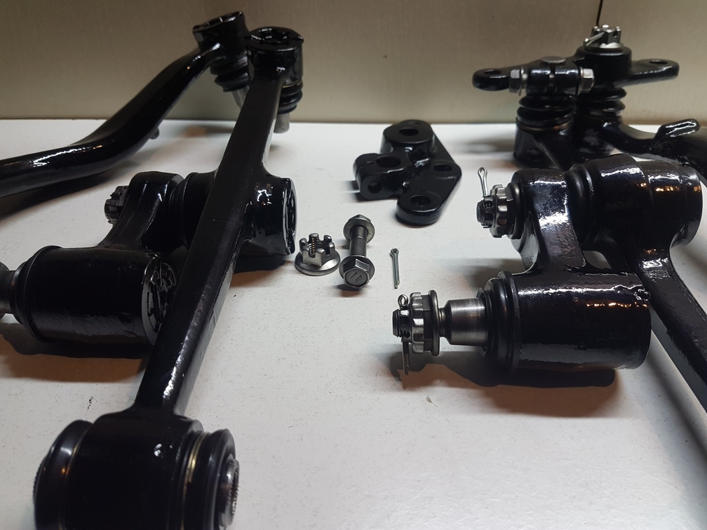

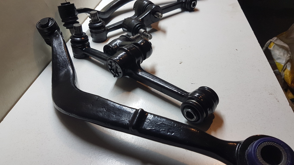

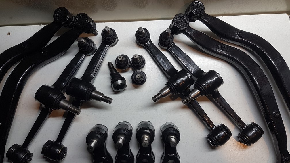

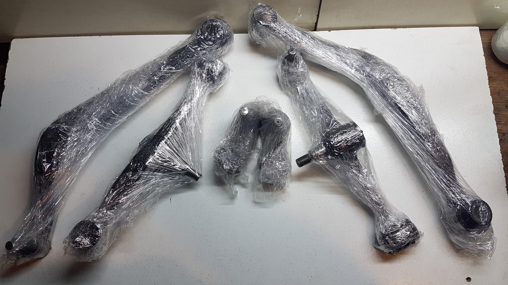

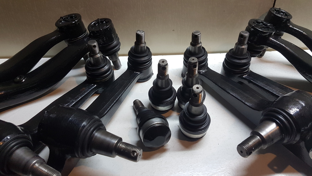

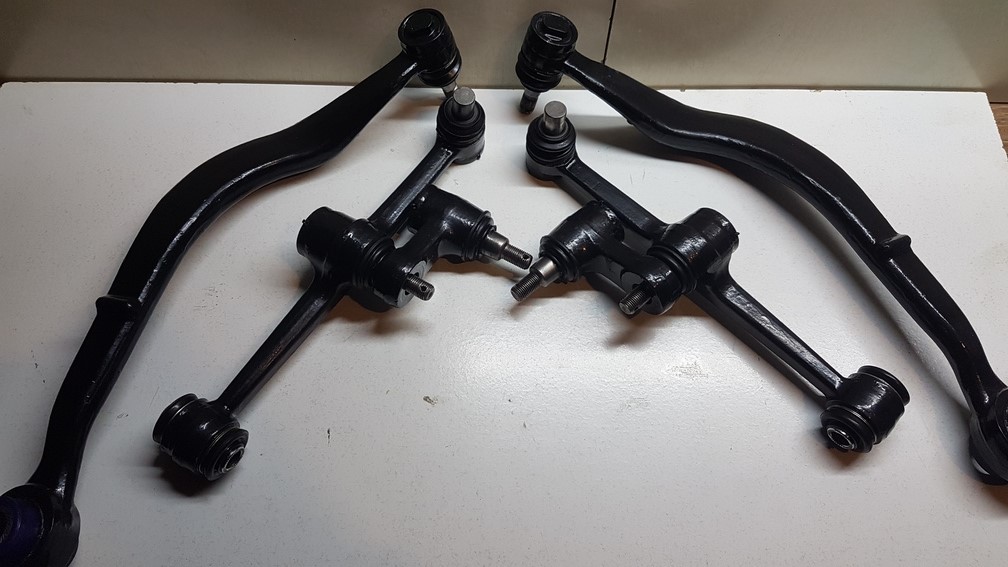

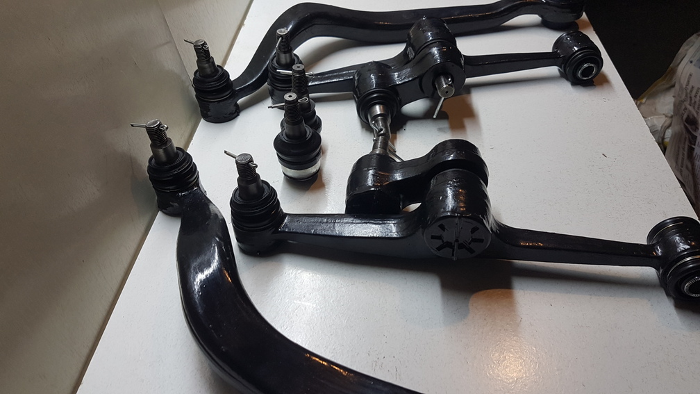

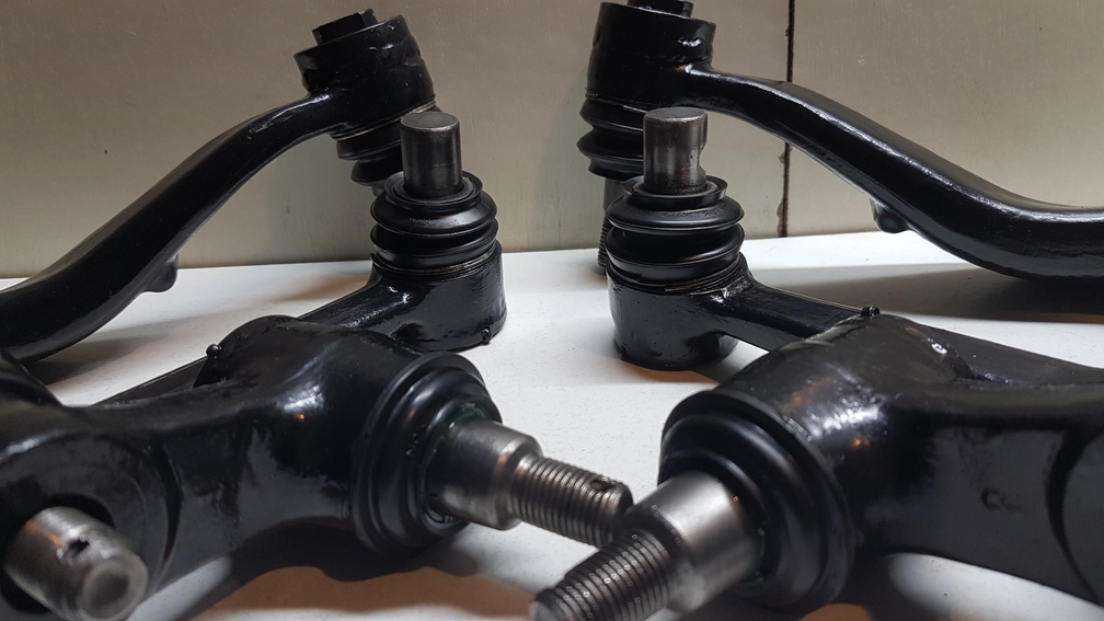

И снова Доброго времени суток!
В субботу 14.12.19 были отправлены в г. Южно-Сахалинск, два комплекта рычагов с верхними шаровыми Celica ST-205. Расчетная дата прибытия показало 22.01.20 :o
Напомню ник на драйве 767gt4 Суммарно отправили 4 комплекта. Ждем недостаующие бинокли и еще два комплекта уедут владельцам...

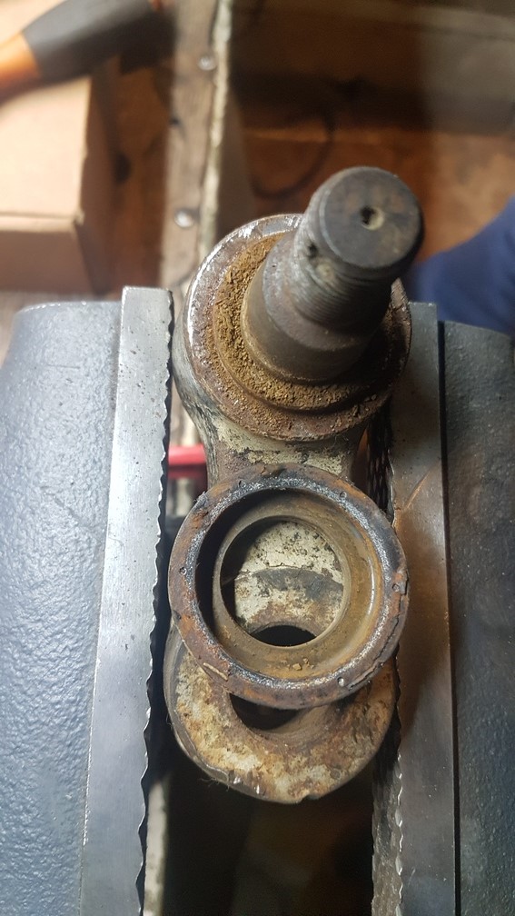

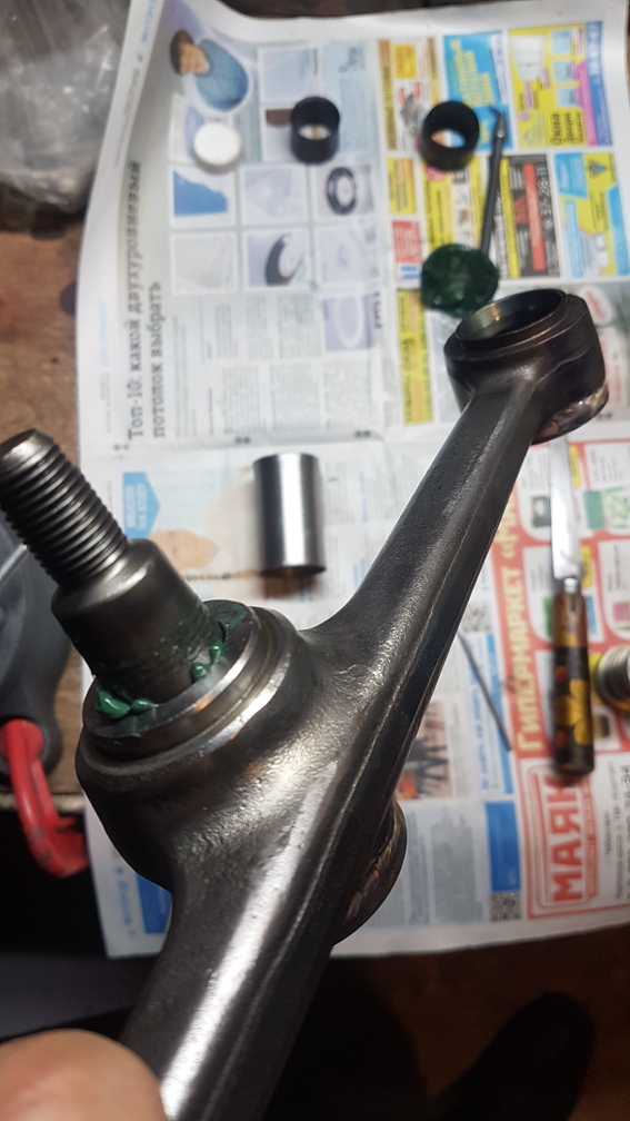

Были присланы контрактные рычаги. С виду все в идеальном состоянии. Но машинам по 25 лет. Поэтому после вскрытия обнаружил,что один бинокль сгнил. Сгнило само зеркало внутри бинокля и сам палец тоже.
Все было почищено, отполировано, и запрессовано правильными смазками.
Все резьбы на пальцах и гайках прошел метчиками и плашкой.

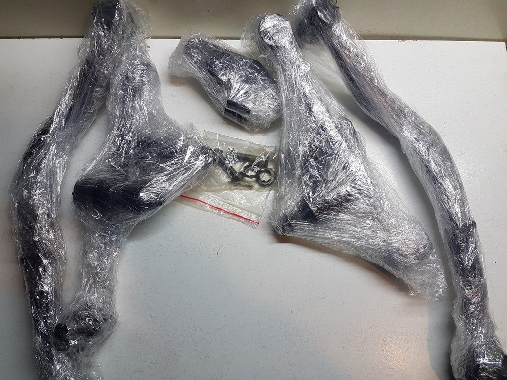

Комментарий к файлу: Такими приехали
20191221_170246.B8Jbo.jpg [ 221.95 КБ | Просмотров: 14033 ]

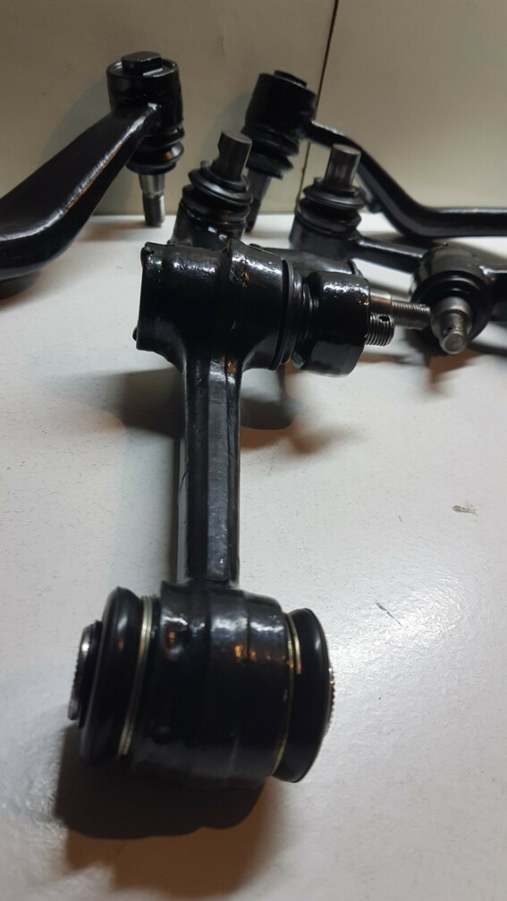

Комментарий к файлу: Прямой
20191221_171202.UYNrp.jpg [ 242.27 КБ | Просмотров: 14033 ]
Комментарий к файлу: Палец прямого
20191221_173832.DomXA.jpg [ 114.92 КБ | Просмотров: 14033 ]

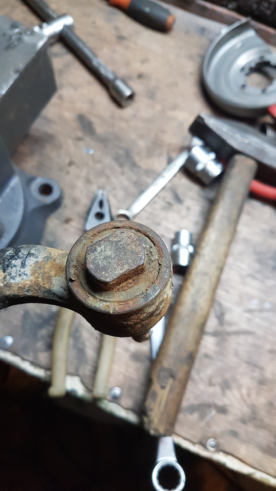

Комментарий к файлу: Вскрыл бинокль
20191221_174104.wmIYj.jpg [ 167.1 КБ | Просмотров: 14033 ]
Комментарий к файлу: Слева ржавый бинокль, справа живой.
20191221_174302.Szhve.jpg [ 210.76 КБ | Просмотров: 14033 ]
Комментарий к файлу: Самые проблемные пальцы рачагов
20191221_175414.5fzXF.jpg [ 223.89 КБ | Просмотров: 14033 ]
Комментарий к файлу: После сварки

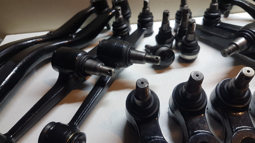

20191231_211236.5oG2M.jpg [ 142.23 КБ | Просмотров: 14033 ]
20191231_211311.MccZr.jpg [ 268.51 КБ | Просмотров: 14033 ]

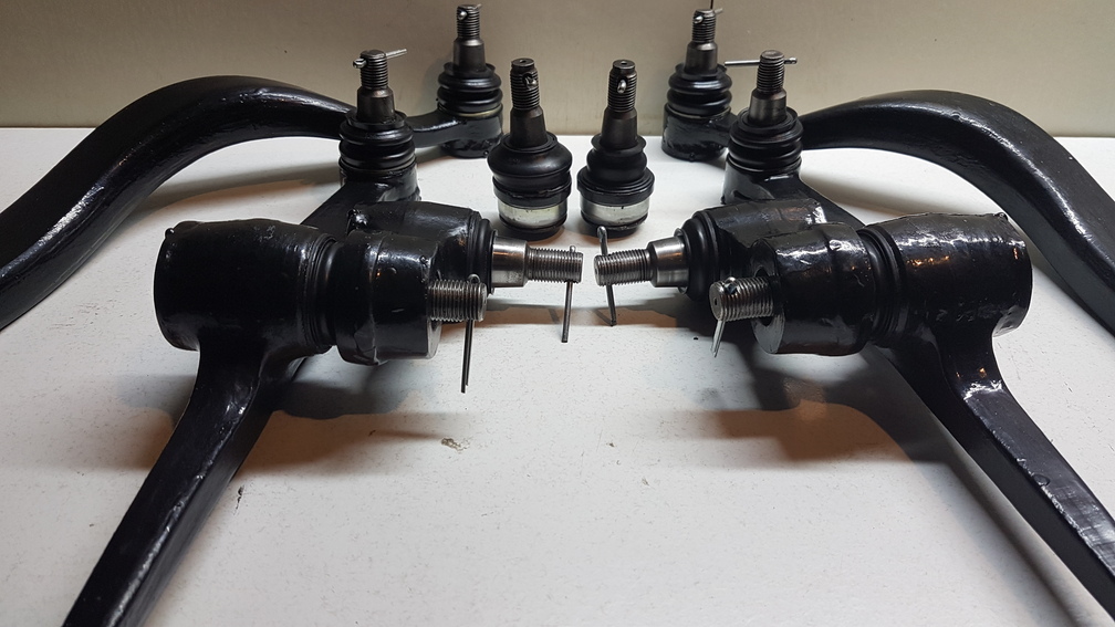

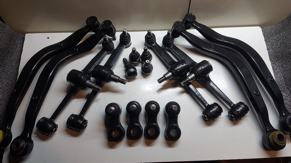

20191231_211932.yv6eb.jpg [ 152.89 КБ | Просмотров: 14033 ]

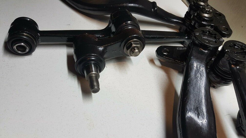

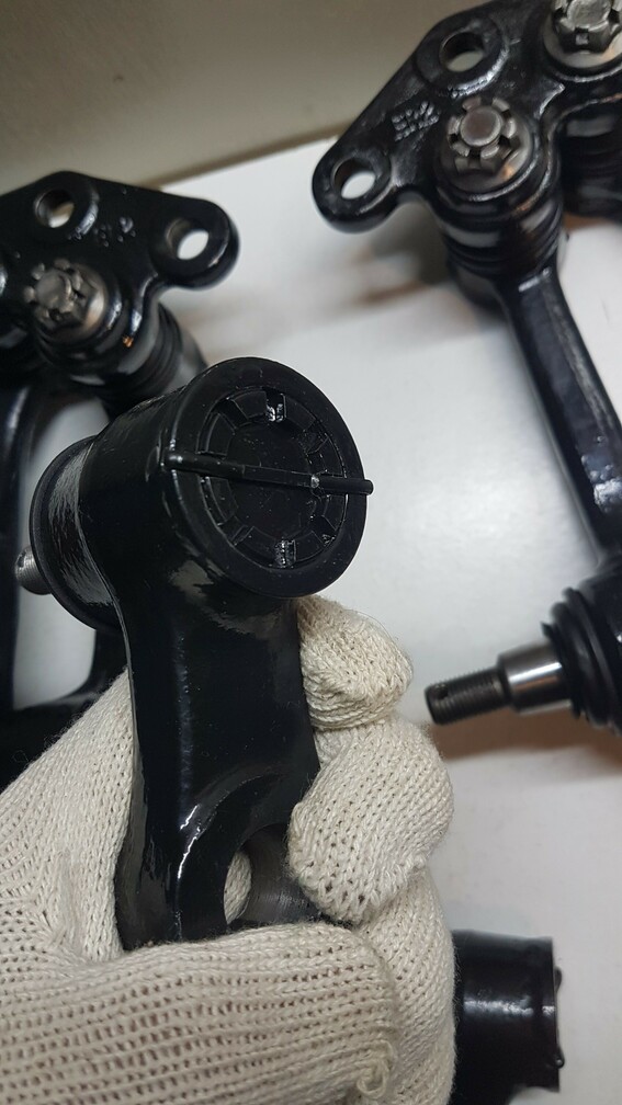

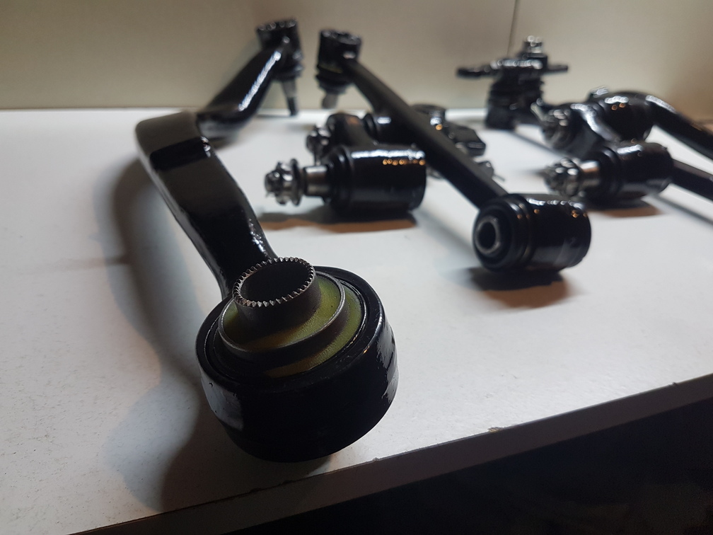

Комментарий к файлу: Сборка
20200101_121837.LFVcI.jpg [ 211.78 КБ | Просмотров: 14033 ]
20200101_121847.r0b1k.jpg [ 203.01 КБ | Просмотров: 14033 ]

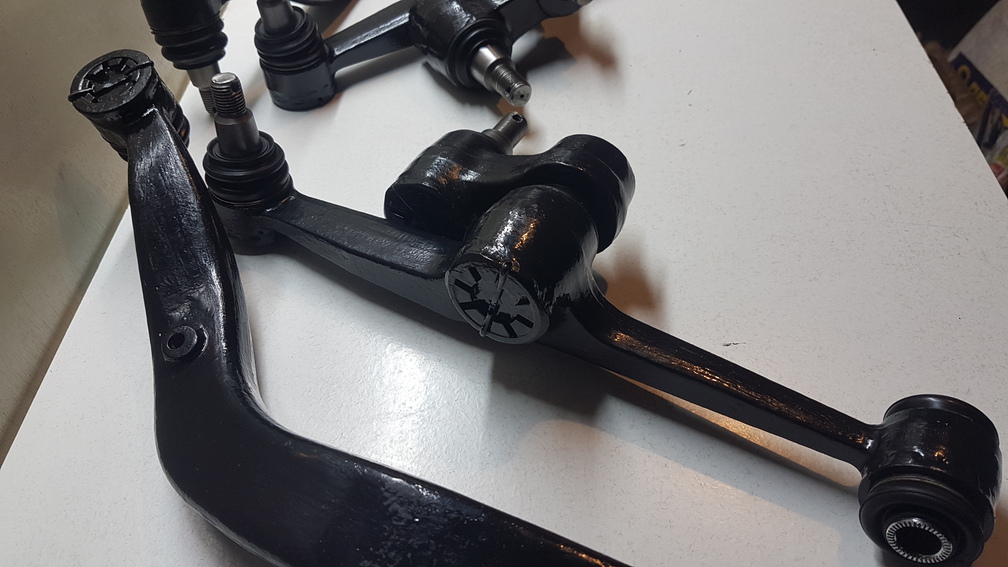

Комментарий к файлу: Плавающий прямого
20200101_194656.rZlOr.jpg [ 124.99 КБ | Просмотров: 14033 ]
20200104_180310.ZpTsD.jpg [ 263.32 КБ | Просмотров: 14033 ]
20200104_180331.aveqk.jpg [ 201.73 КБ | Просмотров: 14033 ]
20200104_180340_0_.u9AaY.jpg [ 299.63 КБ | Просмотров: 14033 ]
20200104_180354.u0og6.jpg [ 260.67 КБ | Просмотров: 14033 ]
20200104_180404.tz79p.jpg [ 238.2 КБ | Просмотров: 14033 ]
20200104_181436.H2xOf.jpg [ 292.49 КБ | Просмотров: 14033 ]
Была Toyota Carina E 1.6 (LB)

Может кто знает от чего подходят сайленты в бананах которые?

Кстати, есть еще вариант покраски в серый , красный цвет.
Добавлено спустя 5 минут 32 секунды:
Резиновые только оригинал. Аналоги есть полуриетан, на фото в теме видно.

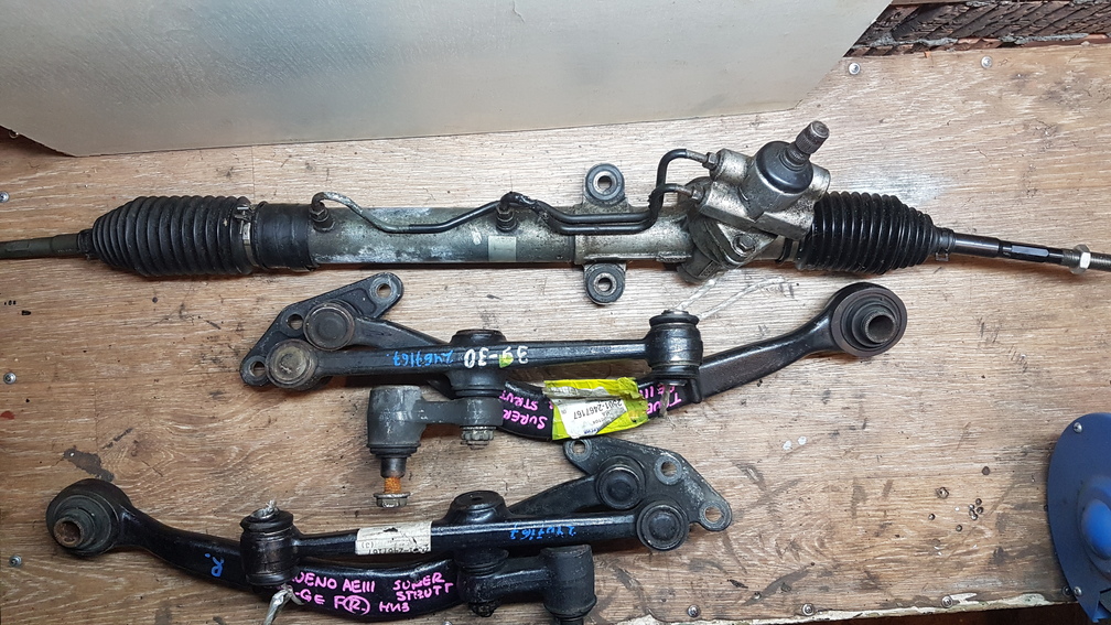

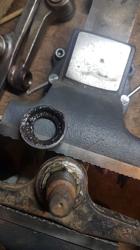

Очередной комплект 205 страта приехал. Ник на драйве fachee Из Москвы, зовут Илья.
В ноябре я отгрузил один комплект, Илья поставил и отправил еще один комплект :co_ol:
При вскрытии оказалось один палец сгнил, бинокли оказались состоянии новых. Смазка как новая. выработки на пальцах нет.
Будем ребилдить! Следите! :a_g_a:
20200109_184736.GMiAP.jpg [ 477.06 КБ | Просмотров: 13406 ]
20200109_185155.ieXB0.jpg [ 353.4 КБ | Просмотров: 13406 ]
20200109_185219.a1WuZ.jpg [ 285.37 КБ | Просмотров: 13406 ]
20200111_131017.WNrCE.jpg [ 275.85 КБ | Просмотров: 13406 ]
20200111_132030.mDfmi.jpg [ 301.22 КБ | Просмотров: 13406 ]
20200111_132109.SmSPF.jpg [ 277.63 КБ | Просмотров: 13406 ]
20200111_133513.FMNJJ.jpg [ 278.09 КБ | Просмотров: 13406 ]
Комментарий к файлу: Состояние новые
20200111_140235.2DI8o.jpg [ 348.71 КБ | Просмотров: 13406 ]
Комментарий к файлу: В деталях
20200111_141257.oQDB4.jpg [ 499.92 КБ | Просмотров: 13406 ]
