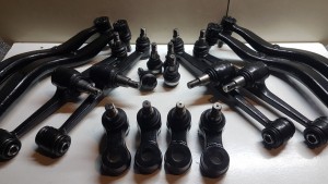

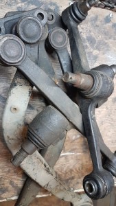

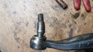

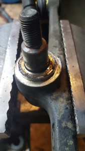

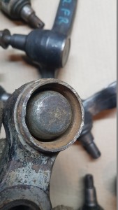

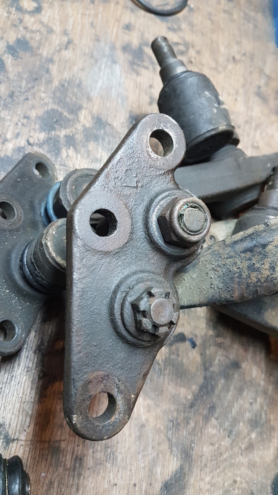

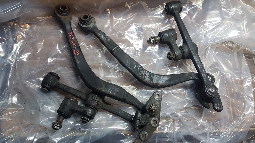

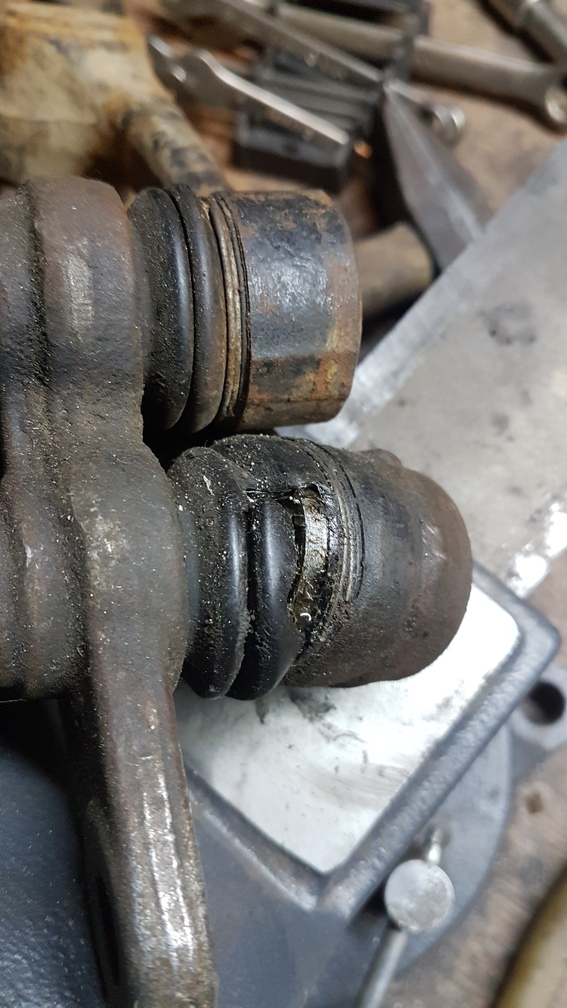

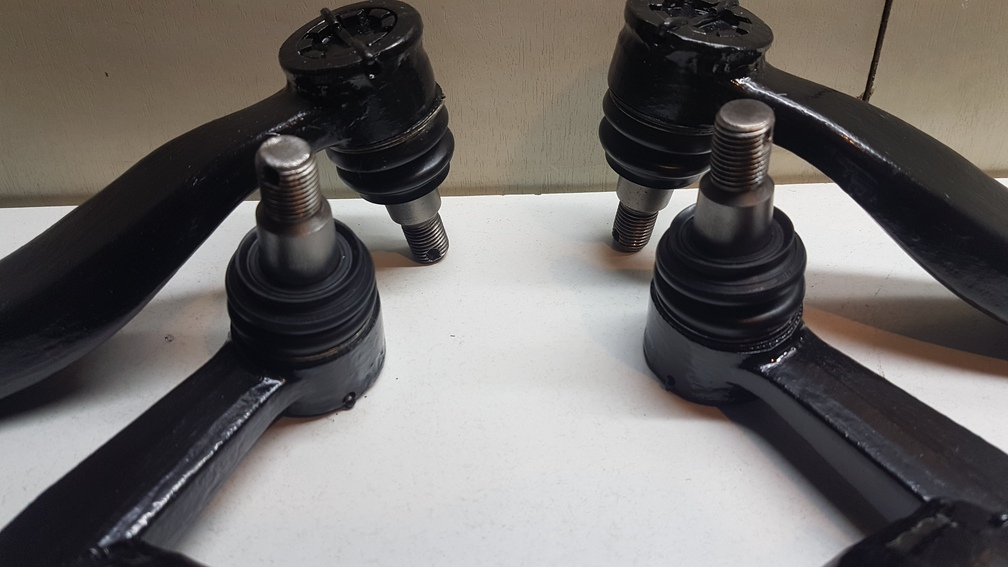

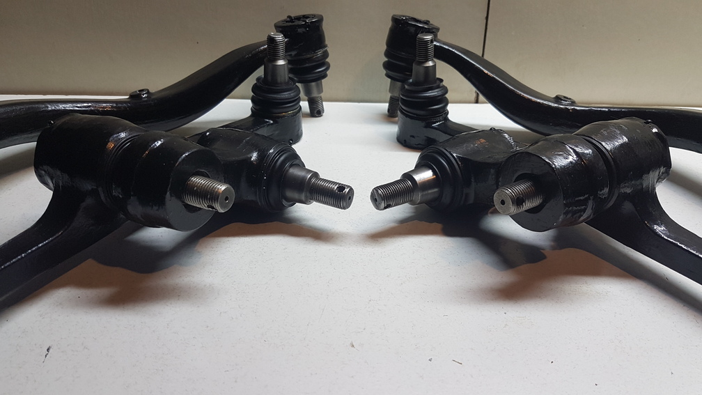

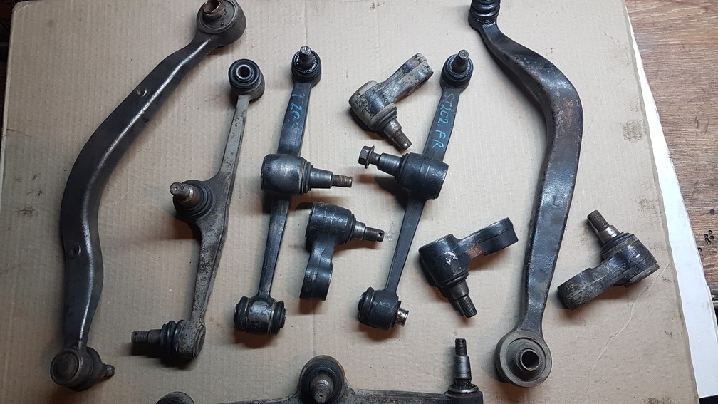

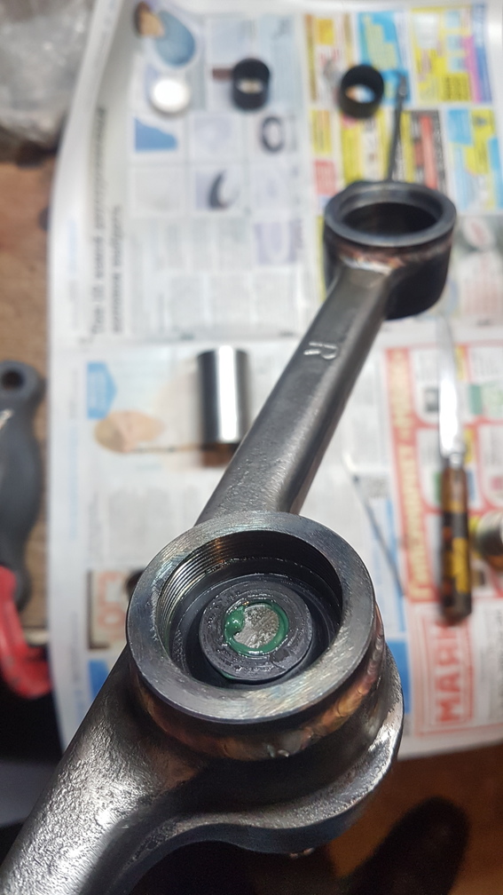

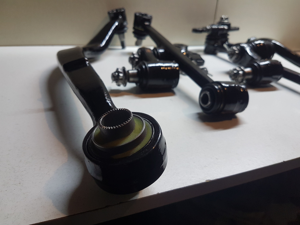

Очередной проект из Москвы, ST-205 Целика.
Ник на драйве fachee Из Москвы.
Комментарий к файлу: Такие приехали
20190929_194021.YRBbp.jpg [ 236.52 КБ | Просмотров: 27622 ]
20190929_194147.PrBUH.jpg [ 318.69 КБ | Просмотров: 27622 ]
20190929_194139.6KeJT.jpg [ 147.81 КБ | Просмотров: 27622 ]
20190929_194141.78spe.jpg [ 170.9 КБ | Просмотров: 27622 ]
20190929_194202.Dmc2W.jpg [ 261.65 КБ | Просмотров: 27622 ]
20190929_194215.sdI77.jpg [ 333.62 КБ | Просмотров: 27622 ]
20190930_194135.kASd7.jpg [ 256.85 КБ | Просмотров: 27622 ]
20190930_203606.T1vKQ.jpg [ 138.46 КБ | Просмотров: 27622 ]
20190930_204051.uzYpd.jpg [ 262.21 КБ | Просмотров: 27622 ]
20190930_204341.KrJpv.jpg [ 202.77 КБ | Просмотров: 27622 ]
Была Toyota Carina E 1.6 (LB)

Хочу отметить тщательность и качество ремонта деталей, автор темы настоящий профи которому можно доверять

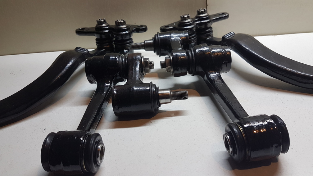

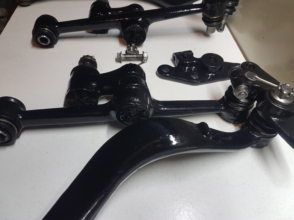

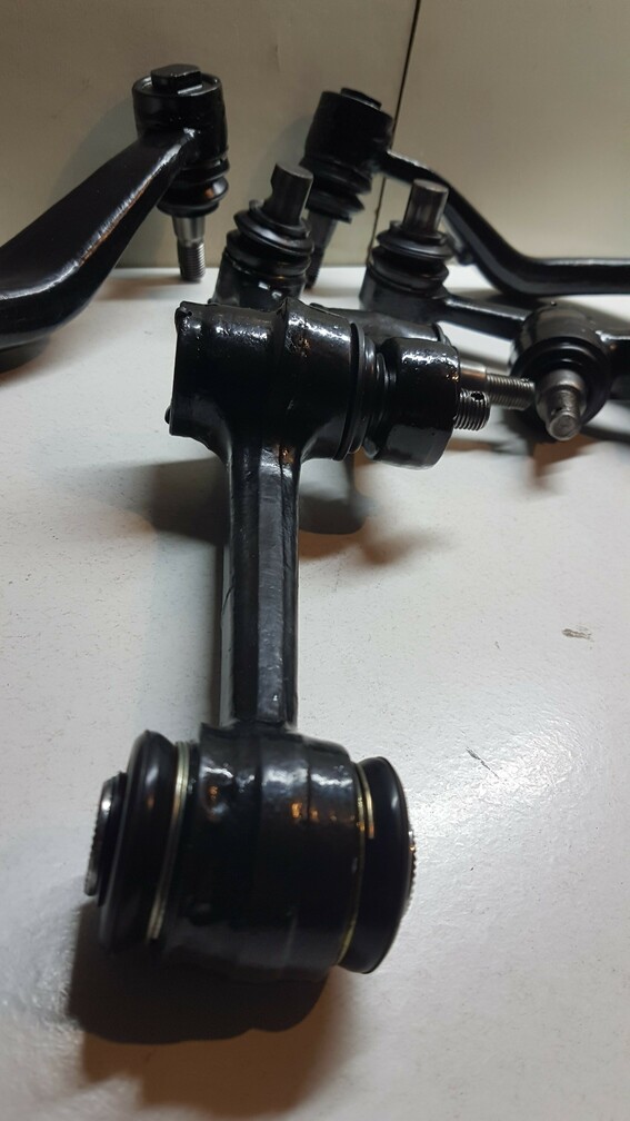

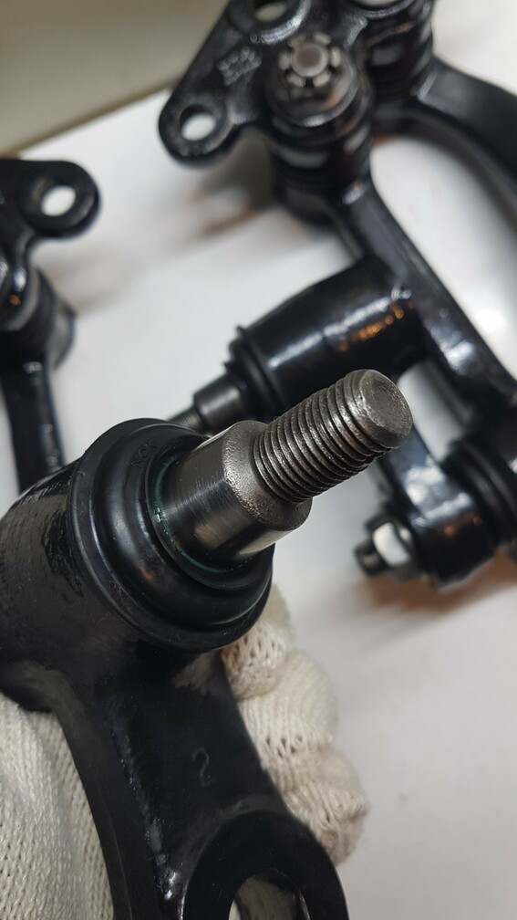

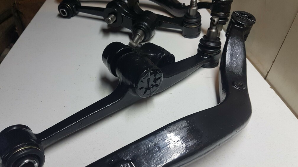

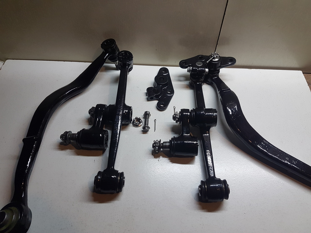

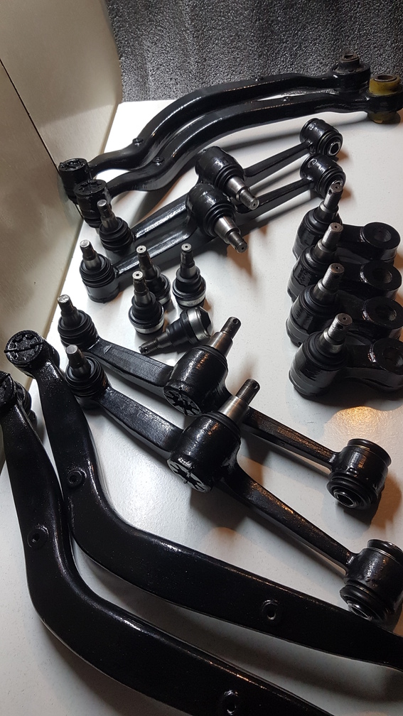

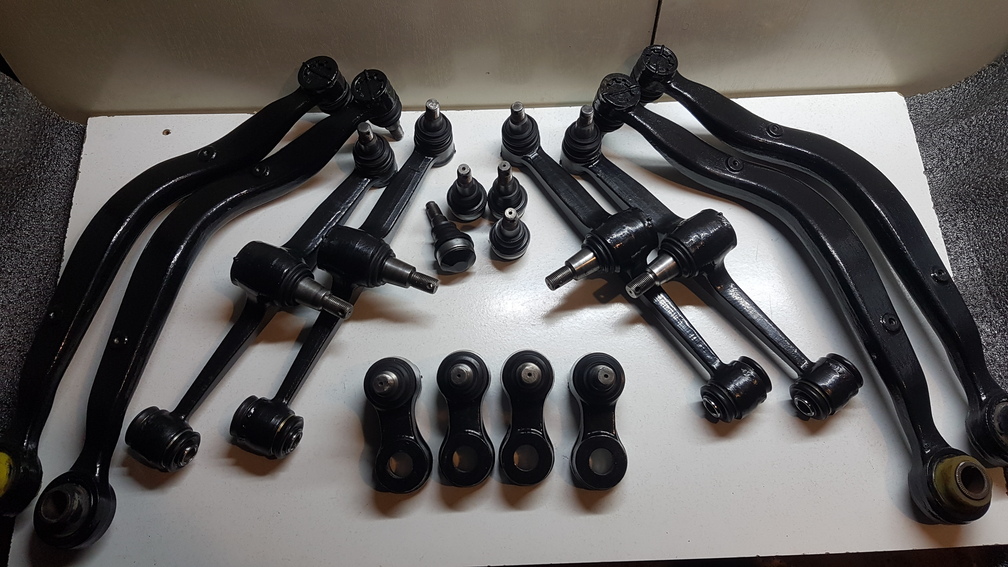

Всем привет!

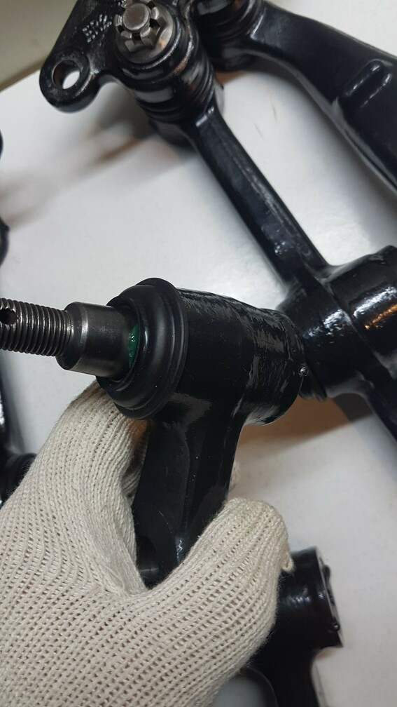

Закончил с рычагами 205.
Отправил в Москву 02.11.19
Напомню Ник на драйве fachee Из Москвы.
20191102_105756.YUNST.jpg [ 218.58 КБ | Просмотров: 27300 ]
20191102_105800.EE2B6.jpg [ 162.08 КБ | Просмотров: 27300 ]
20191102_105832.xY1pr.jpg [ 203.52 КБ | Просмотров: 27300 ]
20191102_105841.CLTJY.jpg [ 213.91 КБ | Просмотров: 27300 ]
20191102_105746.HOeAM.jpg [ 148.09 КБ | Просмотров: 27300 ]

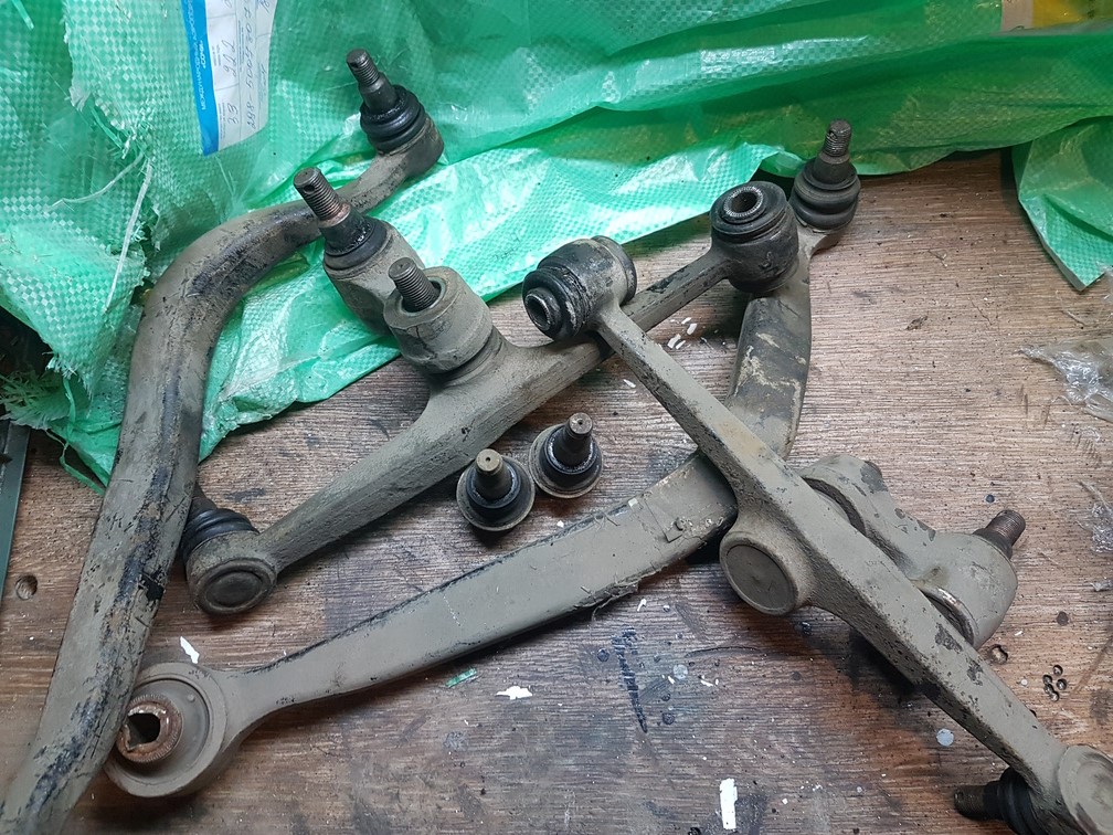

Очередной проект, Страт на Levin 101, один в один как на Carina E.
Человека зовут Артем. Очень отзывчивый парень. При вскрытии обнаружил, что бинокли и прямой сгнили. Очень оперативно отправил мне годные доноры.
Ник на форуме GtExtreme - Vasya
Комментарий к файлу: Такими приехали.

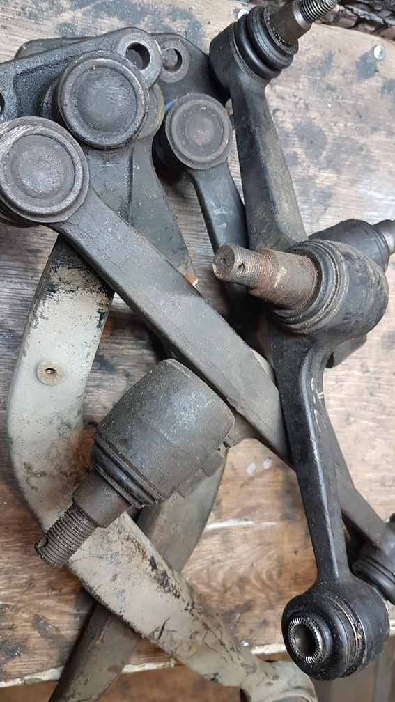

Работа кипит! Расслабится не дают!

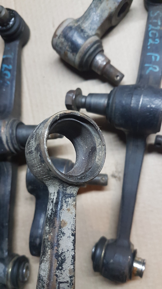

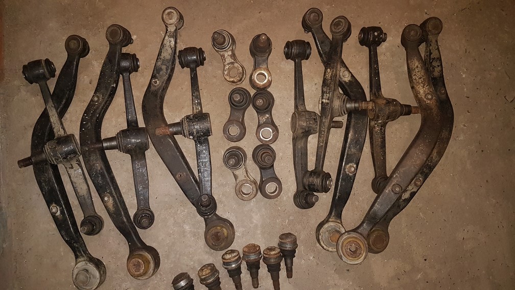

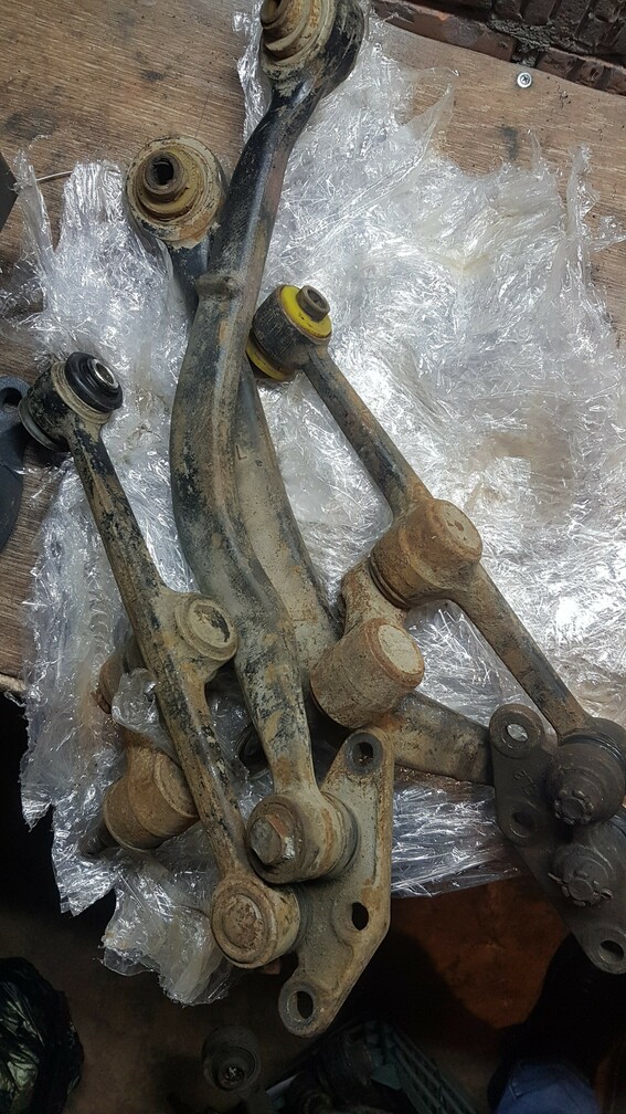

Очередная посылка из г. Невельск, Сахалинской области.

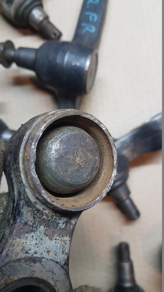

Ребята собрались и отправили 3 убитых комплекта. Из них негодных, совсем ржавых оказалось 2 рычага, так называемые- бинокли. На данный момент в поиске.
Ник организатора на драйве 767gt4 :D
20191021_200238.ePP3q.jpg [ 217.04 КБ | Просмотров: 26660 ]
Комментарий к файлу: Убитый бинокль
20191021_200844.4kYl6.jpg [ 180.08 КБ | Просмотров: 26660 ]
Комментарий к файлу: Вот так должен выглядеть годный рычаг, для восстановления.

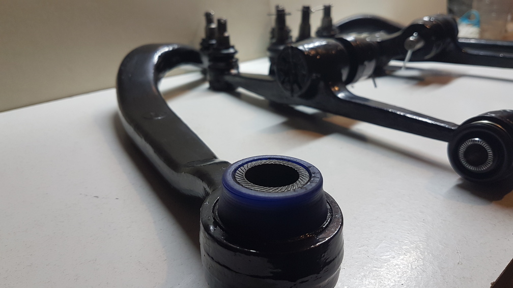

СообщениеДобавлено: Вс дек 01, 2019 6:27 pm
Инженер-реставратор
Сообщения: 1672
Машина: Toyota Carina E ГТИ

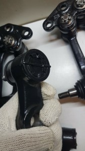

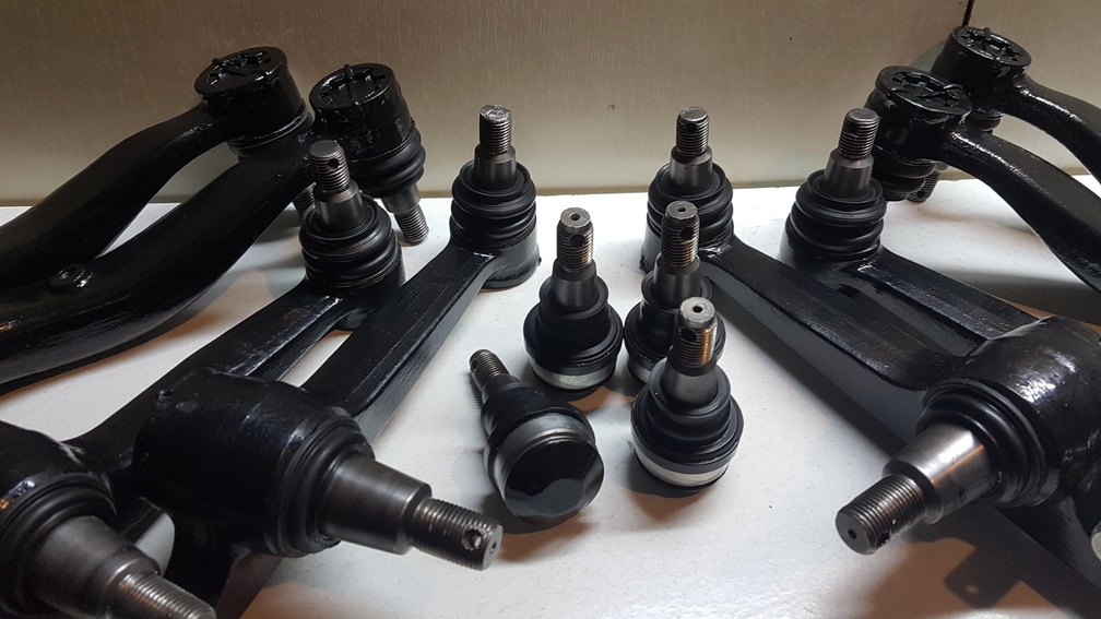

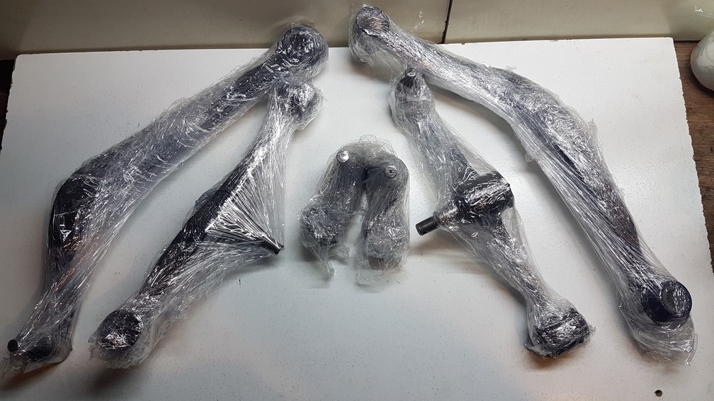

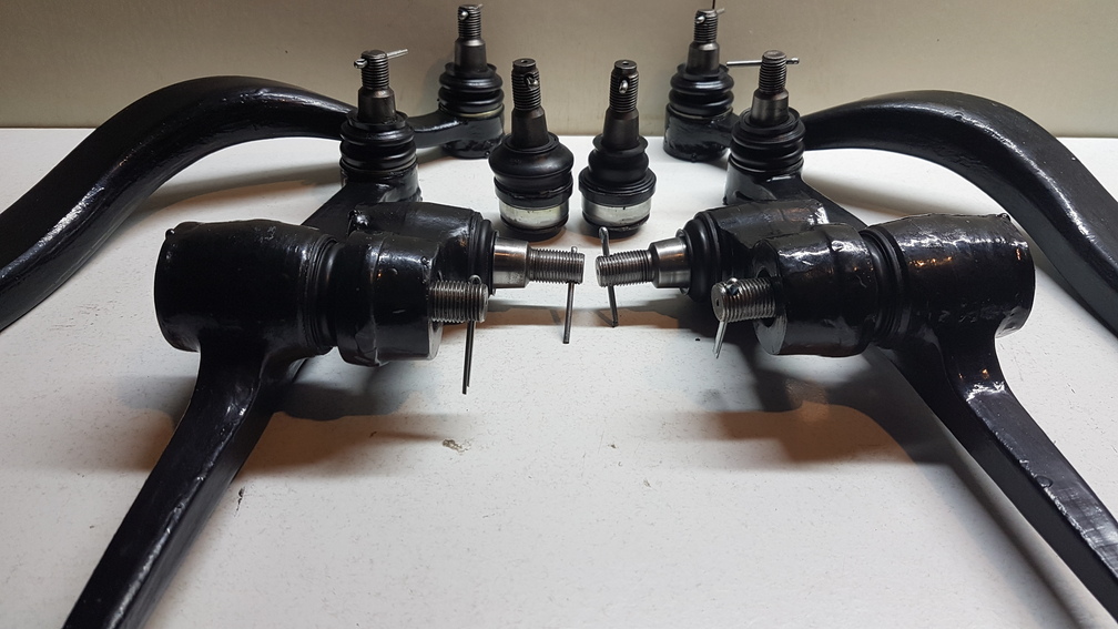

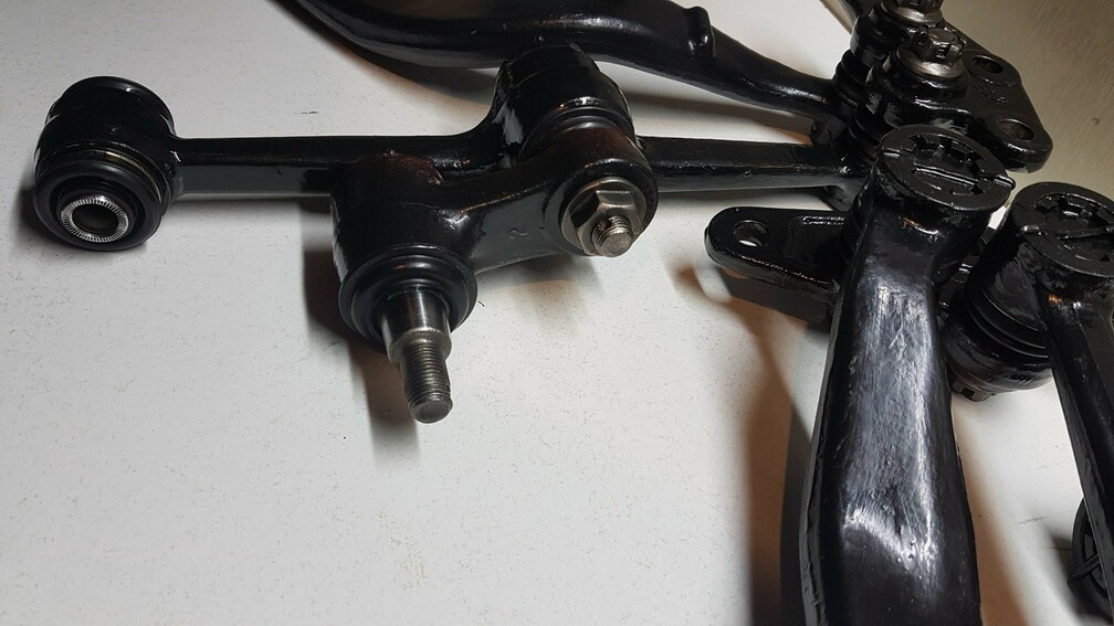

И снова Всем привет!
Еще весной я отправил восстановленный комплект страта в Москву Андрею, ник на форуме budddy. Его отзыв можете увидеть чуть выше.
После получения Андрей, заказал второй комплект на ребилд. Так сказать на запас.

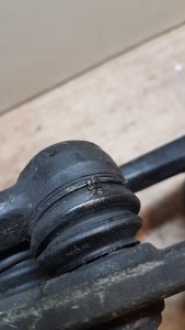

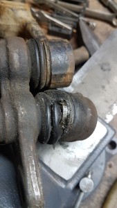

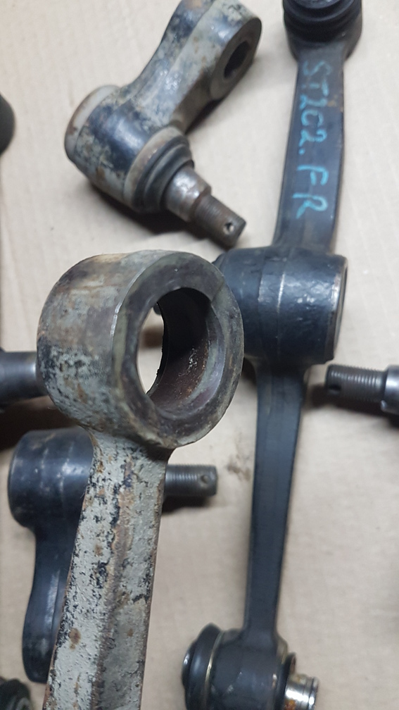

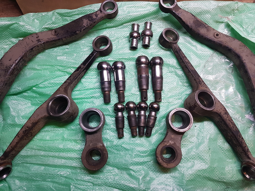

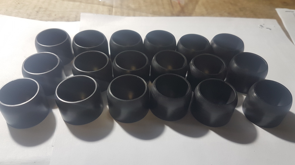

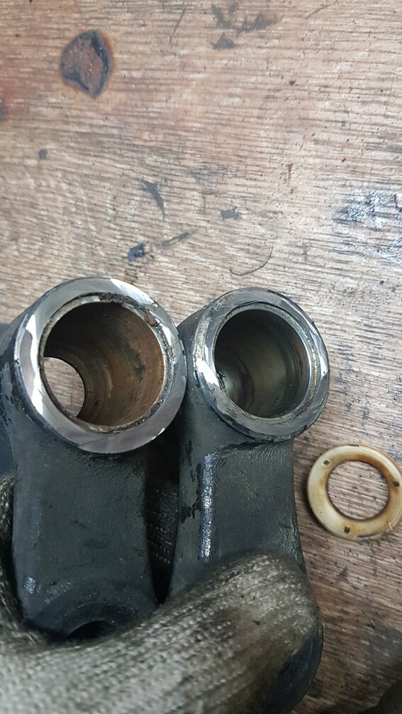

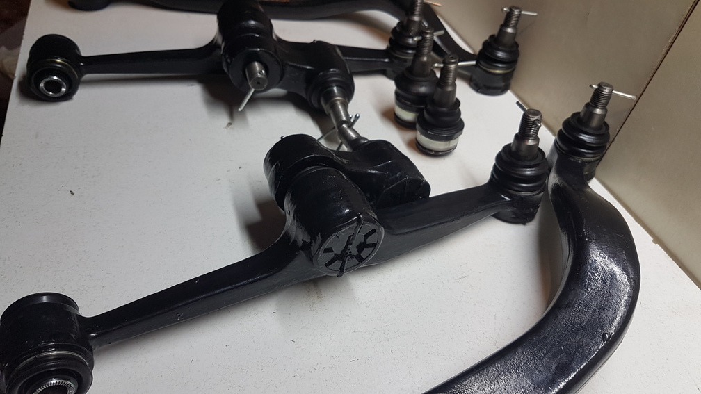

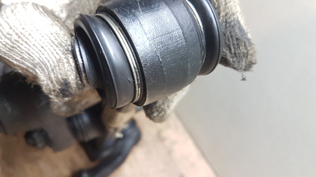

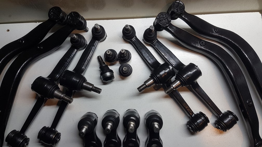

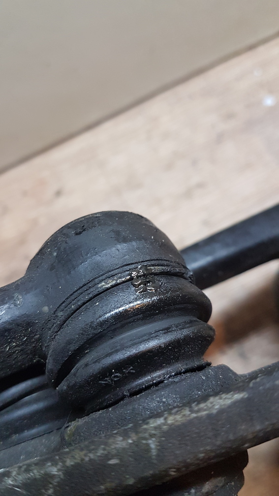

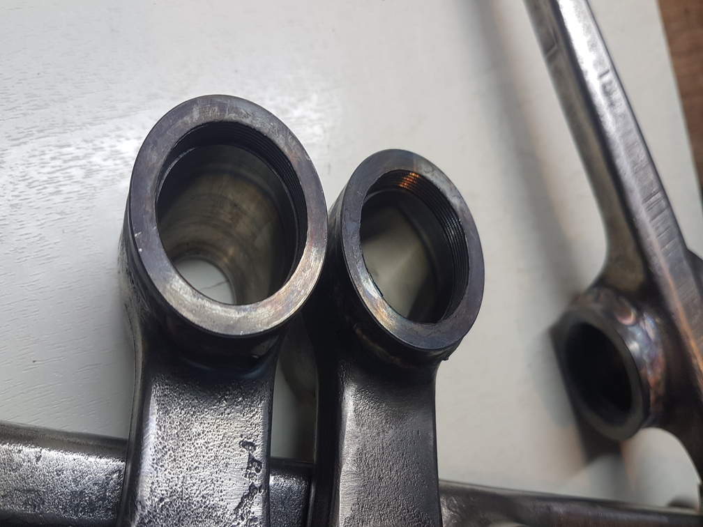

И так. Было получено контрактные рычаги с 111 Левина. При осмотре выявил рваные пыльники, из за этого убитый плавающий сайлент.
Добавлено спустя 39 секунд:
Еще фото
Комментарий к файлу: Вот такая посылка приехала
20190822_174253.0E3PA.jpg [ 301 КБ | Просмотров: 15208 ]
20190822_192501.xd4vR.jpg [ 356.03 КБ | Просмотров: 15208 ]
20190822_192759.b4XgT.jpg [ 192.81 КБ | Просмотров: 15208 ]
20190822_192809.5DpRi.jpg [ 208.89 КБ | Просмотров: 15208 ]
20190822_193401.d5YnX.jpg [ 186.79 КБ | Просмотров: 15208 ]
20190822_193439.MkE0j.jpg [ 228.49 КБ | Просмотров: 15208 ]
20190822_193554.2wgC9.jpg [ 201.27 КБ | Просмотров: 15208 ]
Комментарий к файлу: Готовые
20191112_191344.aeCFQ.jpg [ 198.68 КБ | Просмотров: 15208 ]
20191112_191156.kaduT.jpg [ 157.15 КБ | Просмотров: 15208 ]
20191112_191615.nE6Vm.jpg [ 124.78 КБ | Просмотров: 15208 ]
20191112_191705.i4M0Q.jpg [ 149.59 КБ | Просмотров: 15208 ]
20191112_191716.8PFkd.jpg [ 153.89 КБ | Просмотров: 15208 ]

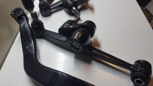

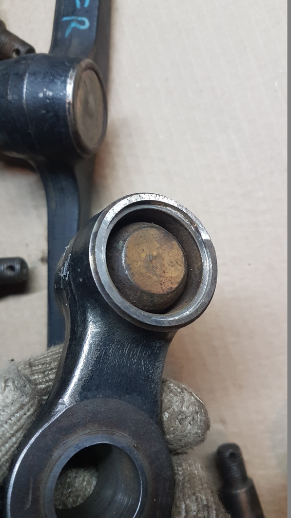

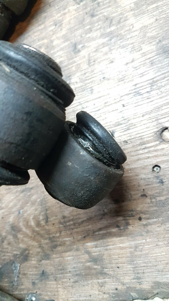

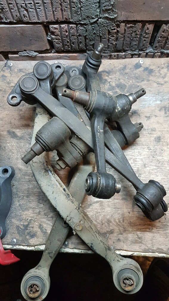

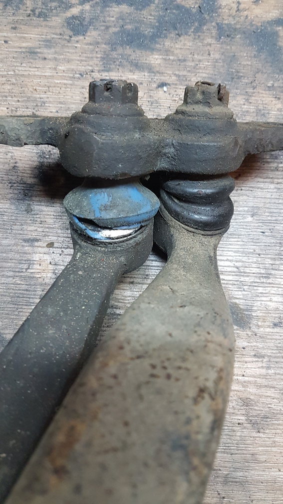

Всем привет. Очередной проект с рычагами 205-ой селики.
Из Среднеуральска были получены комплект с запасом. Ник на Драйве 2 dnamyatov
После осмотра оказались живыми прямые с косыми. Бинокли в мусор! :-facepalm-:
После недельного мониторинга интернета, нашлись бинокли и рычаги уехали хозяину. :)
P/s Создал группу вк. Кому интересно - https://vk.com/leverage_recovery
Комментарий к файлу: Приехали такие

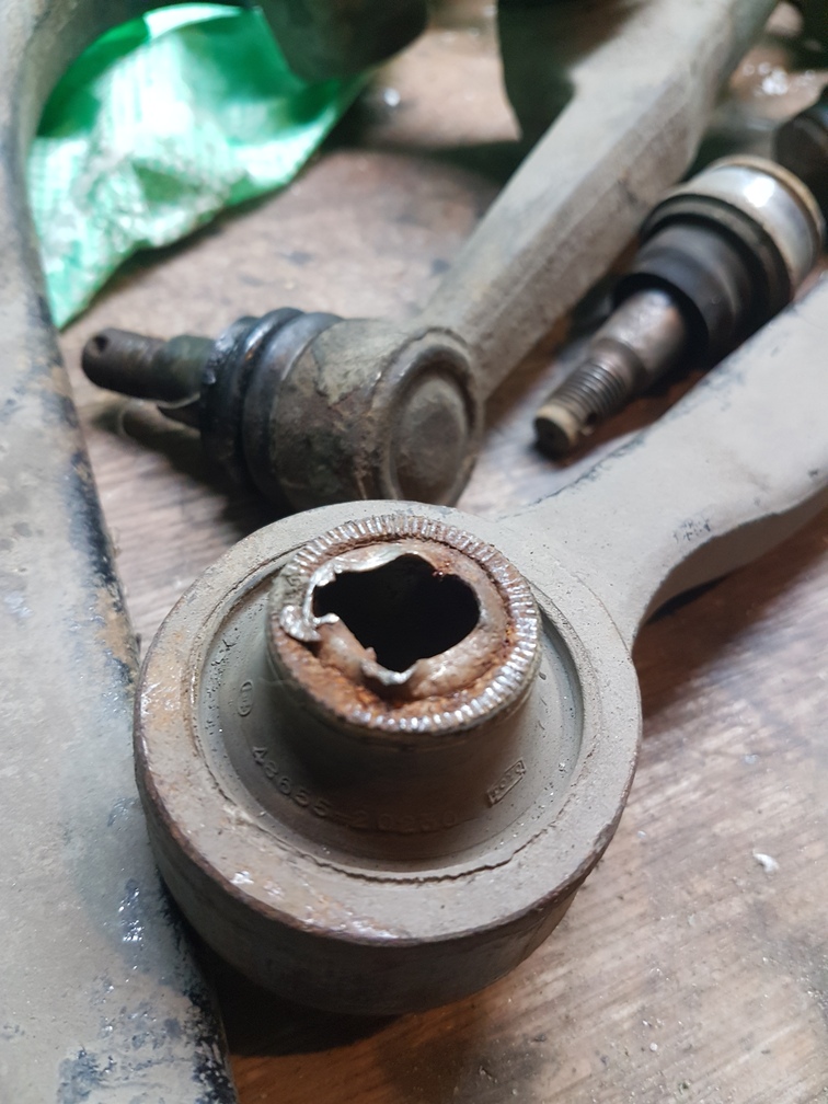

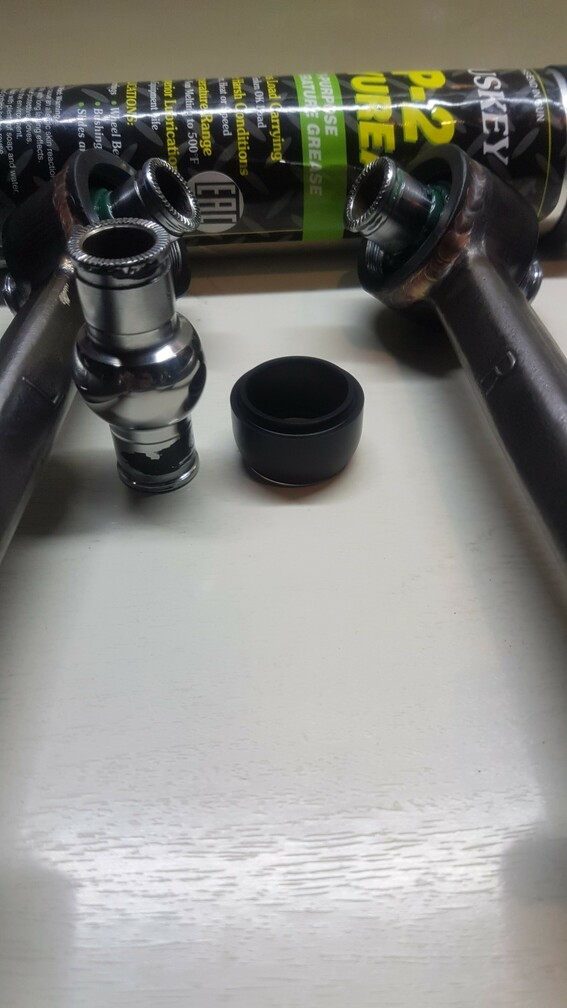

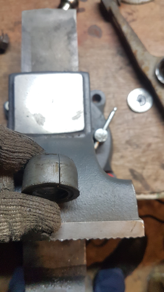

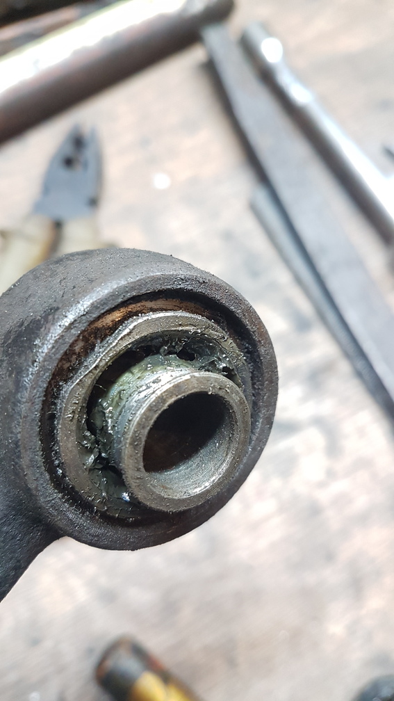

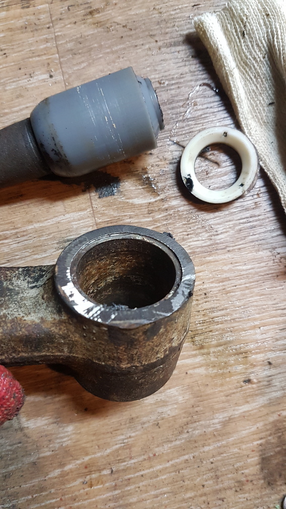

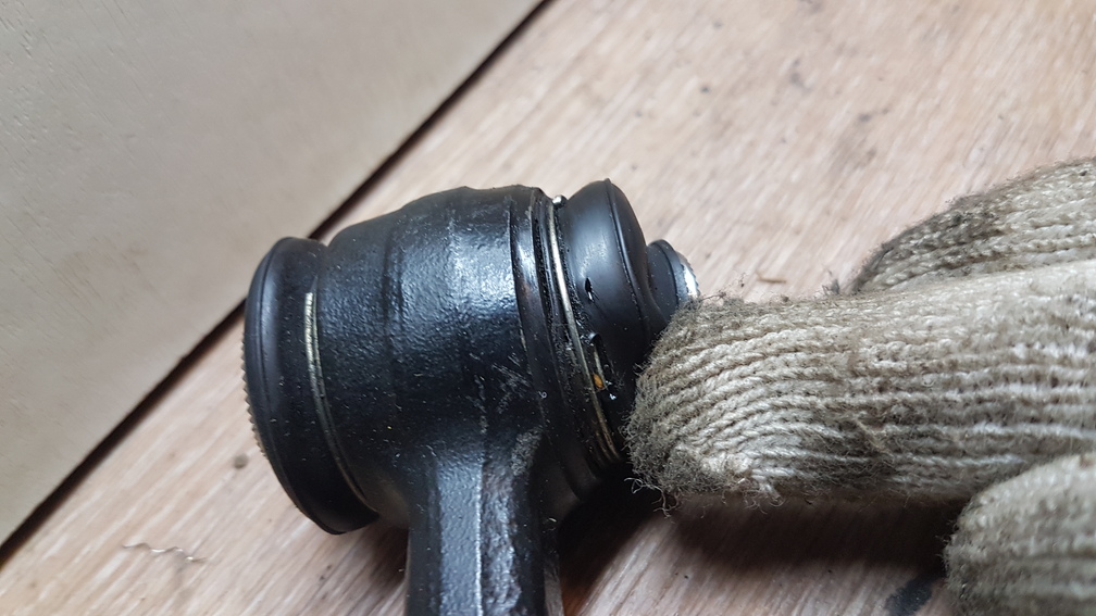

Комментарий к файлу: Бинокли кто то восстанавливал. Втулки разрезали и завальцевали по новой

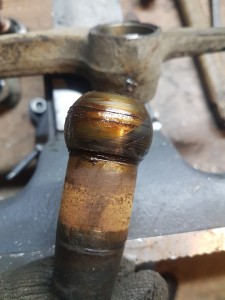

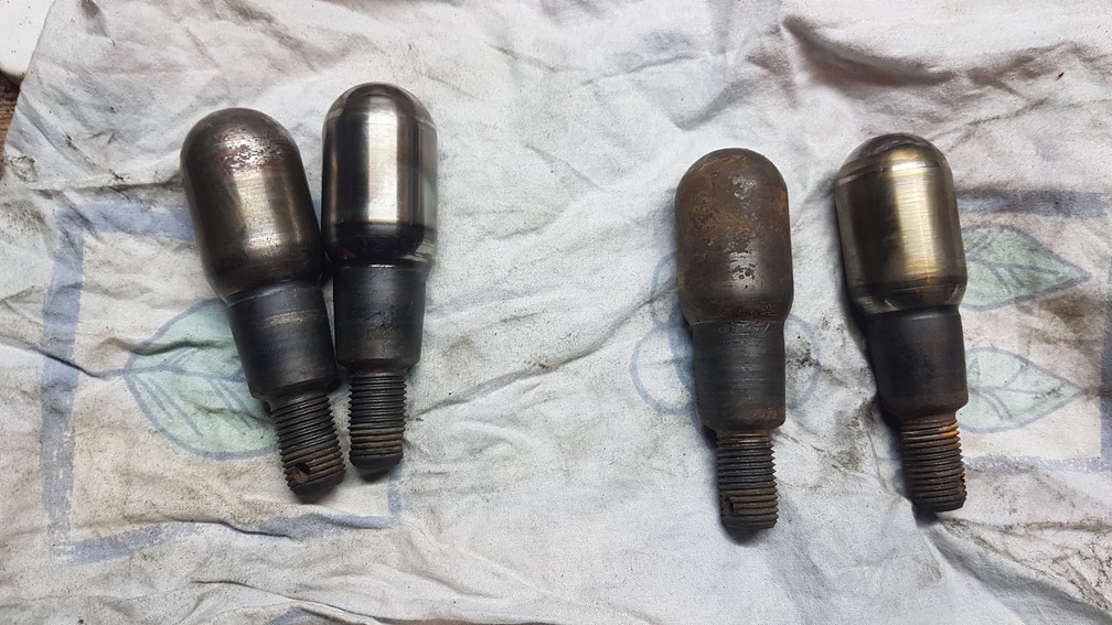

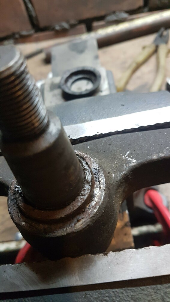

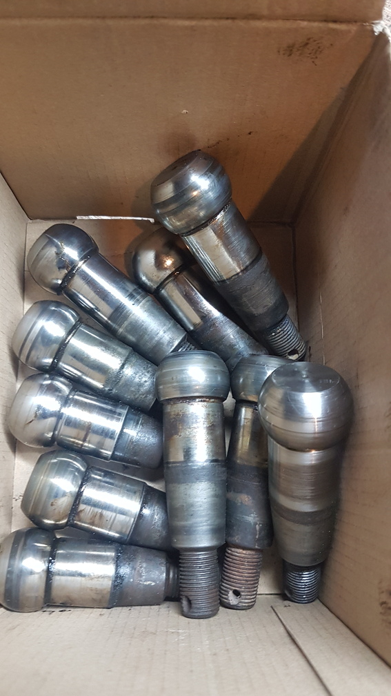

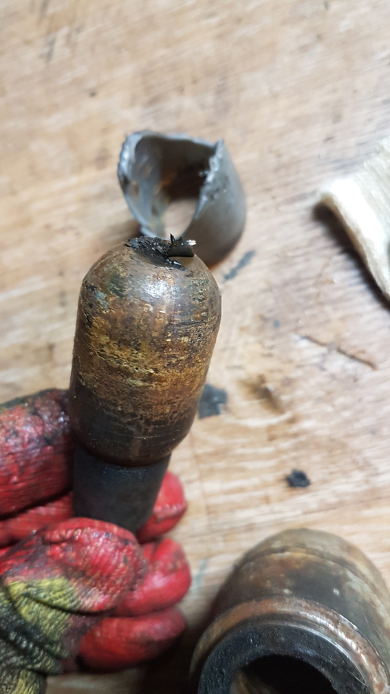

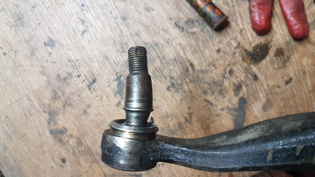

Друже! Скажи, пожалуйста, вот ты говоришь "убитые", скажем, пальцы.
"Поедены" ржавчиной. Что, никаких способов восстановить пальцы нет?
Можно же, наверное наварить, проточить отполировать...
Есть же специальные наплавочные материалы - электроды, проволока...
Поясни, пожалуйста.

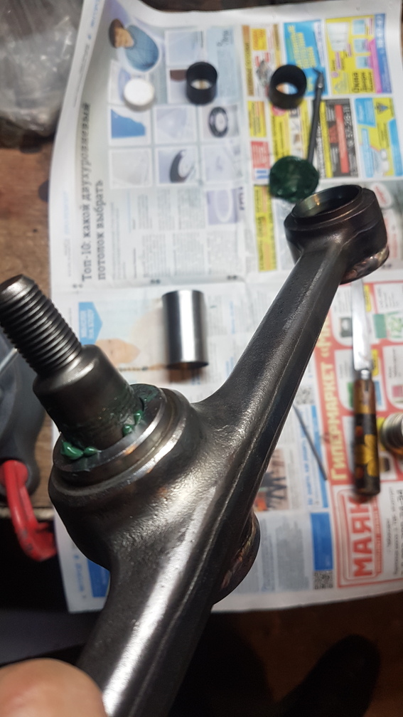

СообщениеДобавлено: Сб дек 07, 2019 8:47 pm
Инженер-реставратор
Сообщения: 1672
Shtusha писал(а):
Серрегга
Поясни, пожалуйста.

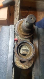

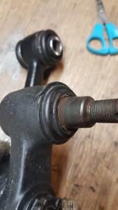

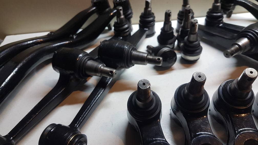

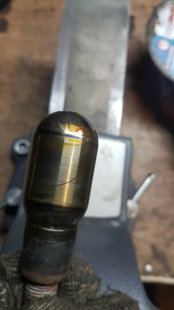

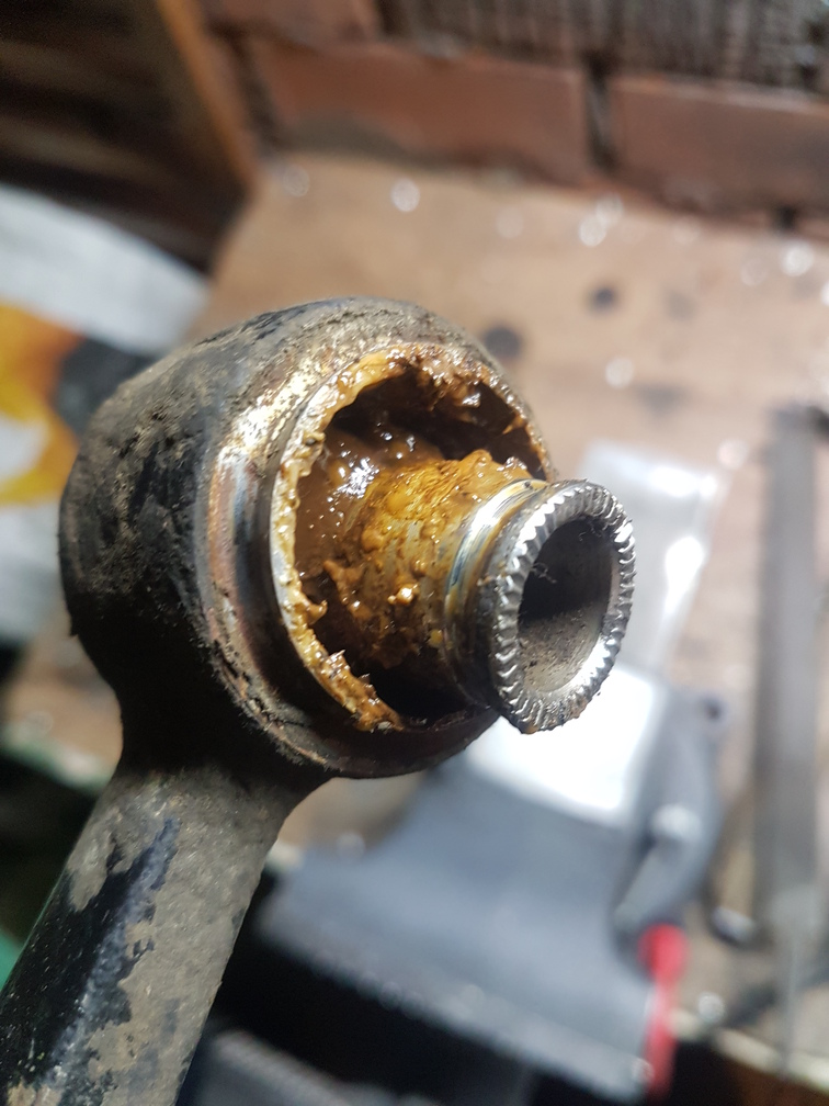

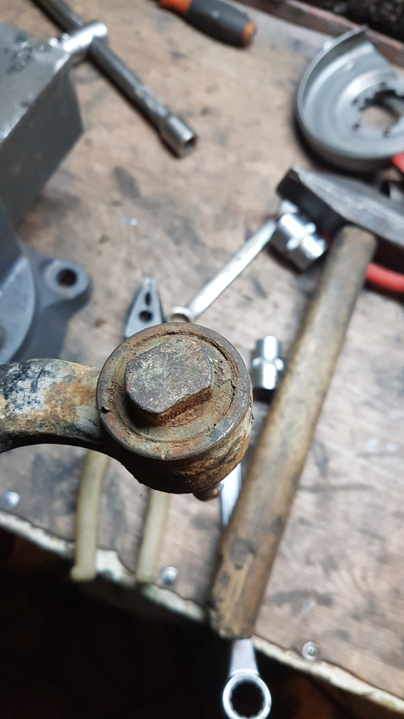

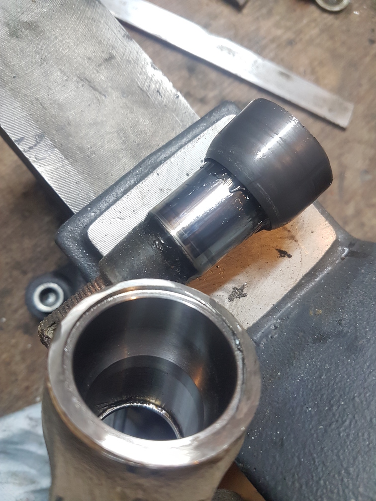

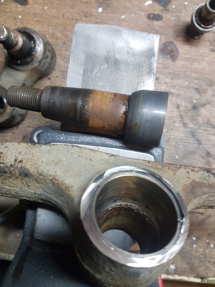

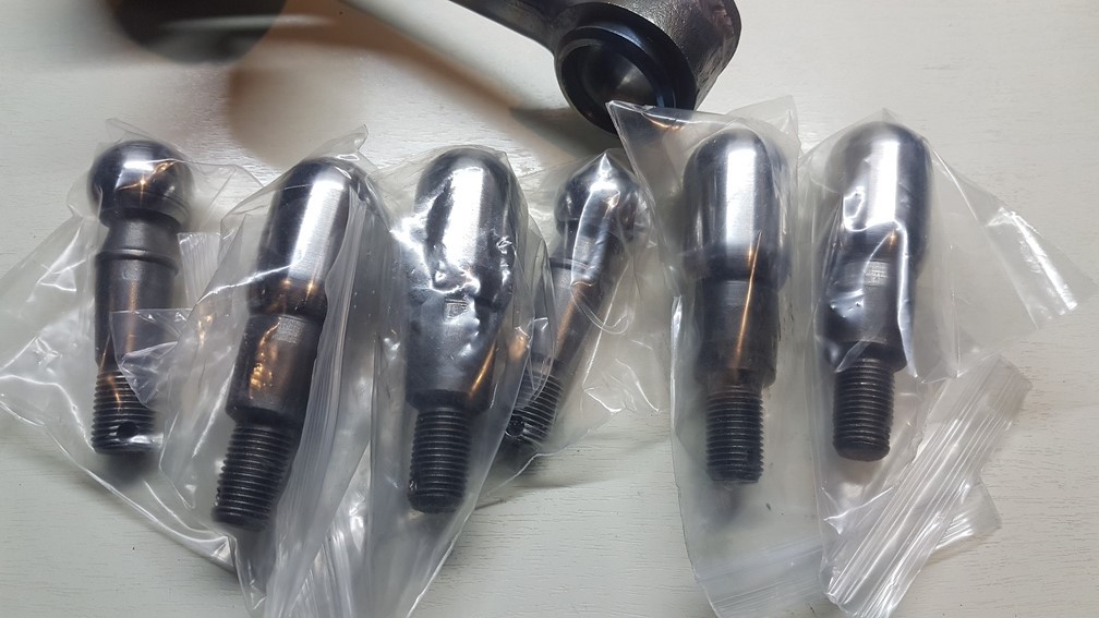

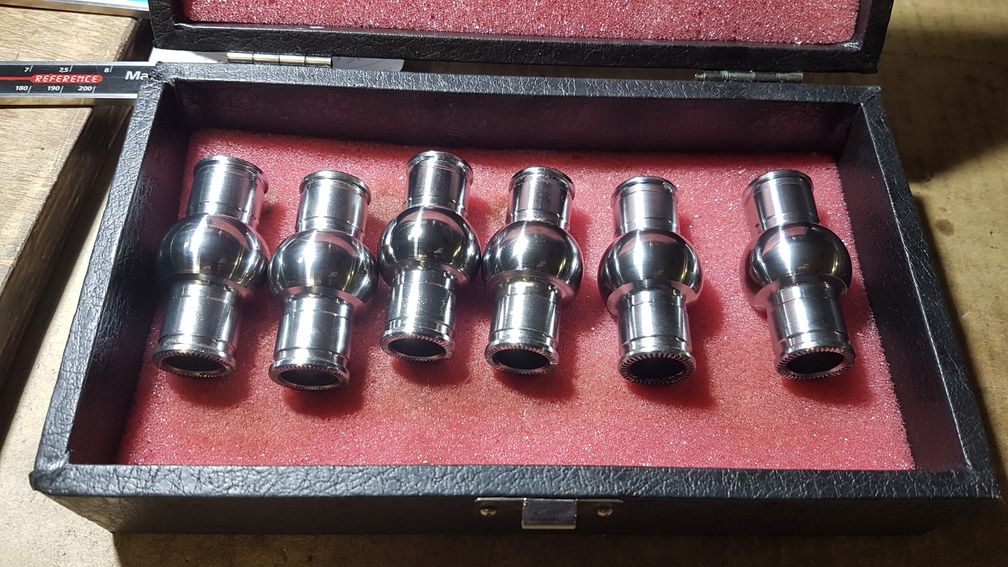

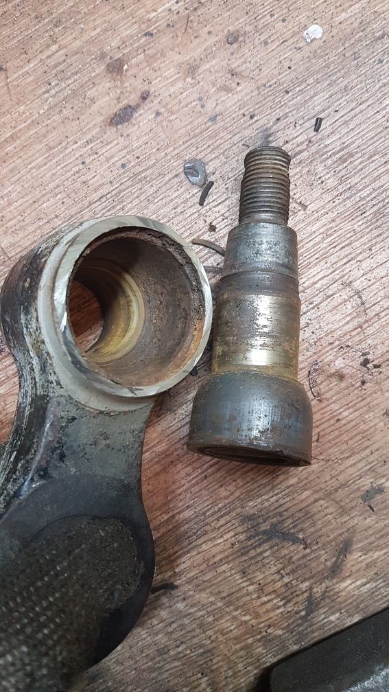

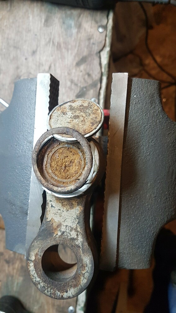

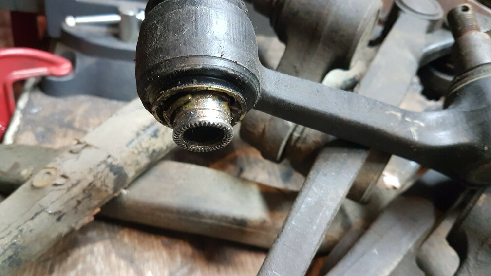

Можно конечно. Давай по порядку:
Ржавый палец, закрепить на сверлильном станке или на токарном и отполировать наждачкой вручную. Получим разные диаметры по плоскости, которые скажутся на втулках. К тому же, по своему опыту, я почистил ржавчину, отполировал до блеска, смазал и положил на склад. Приходит время делать пластиковые втулки для пальца. А палец покрыт маленькими ржавыми пятнами. То есть, где то остались поры, раковины и они по любому вылезут.
Далее следующий вариант, ржавый палец протачиваем на станке до тех пор, пока не увидим голый металл. В итоге, палец с Ф31 уменьшился до 29, втулки те что лежат не подходят. Делаем новые, пластик будет толще на 1 мм. как оно скажется при езде не знаю.
К тому же у заводских не тронутых пальцев, есть заводская цементация, поверхностное упрочнение металла. Когда мы будем снимать наждачкой или на токарном станке, возможно останется "сырой" металл, который возможно будет изнашиваться вместе с втулкой, достаточно пару соток, или одна маленькая ржавчина. И люфт пальца будет долбить втулку все больше и больше.
Нет ни какой сложности изготовить новый палец. Но я не знаю из какого материала он сделан, какая закалка. Можно отвезти в лабораторию , но я пока не доехал.

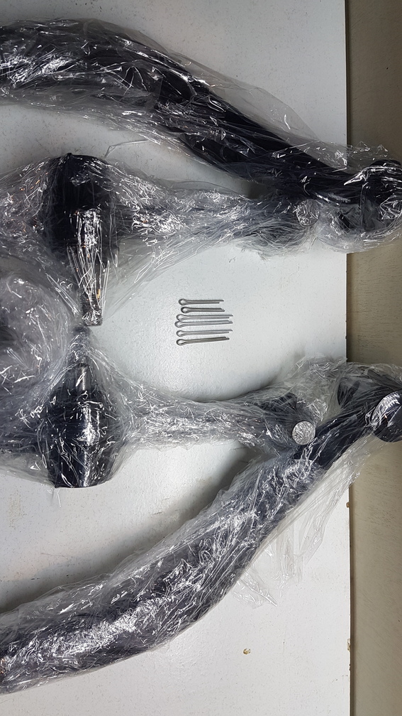

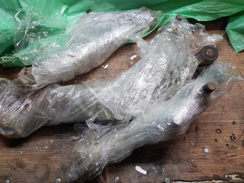

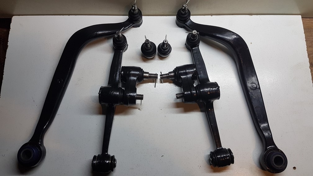

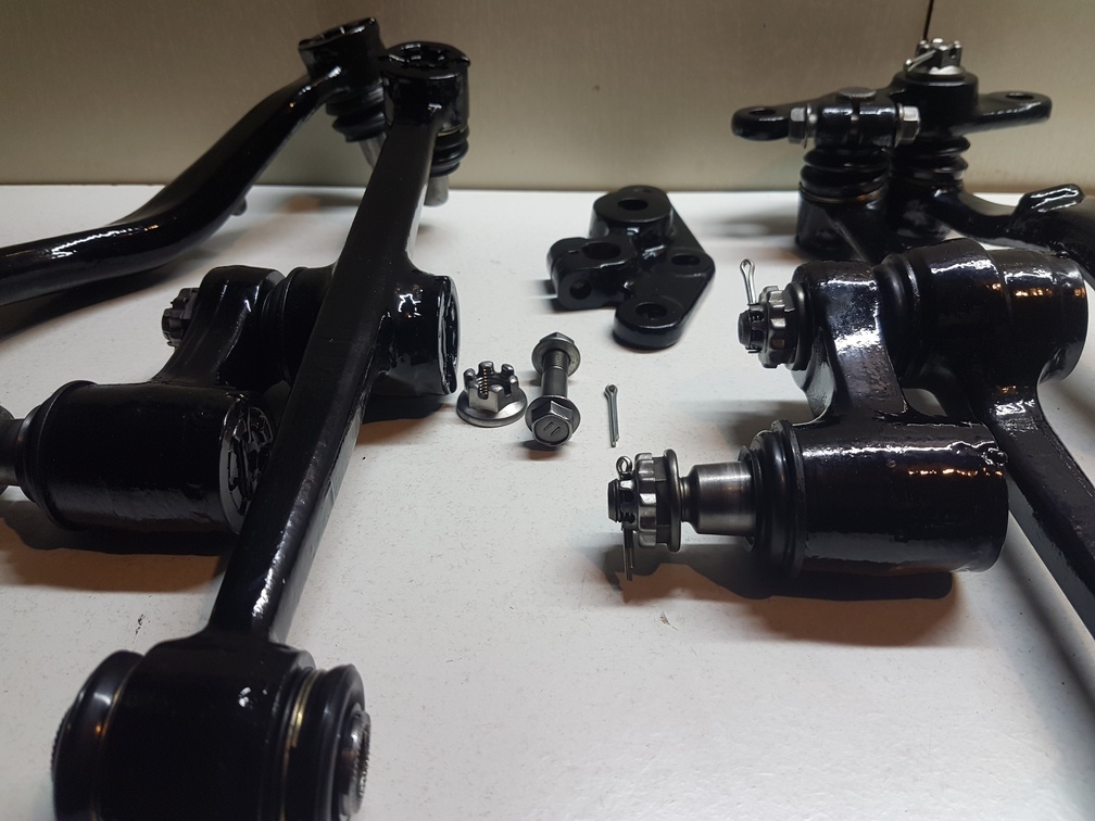

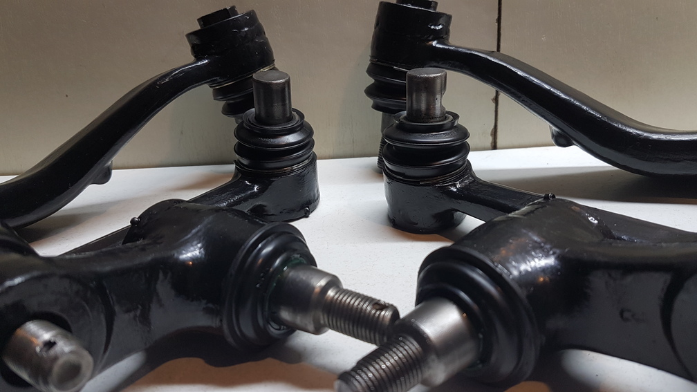

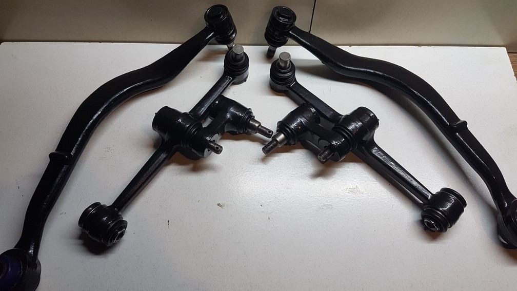

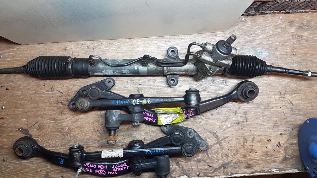

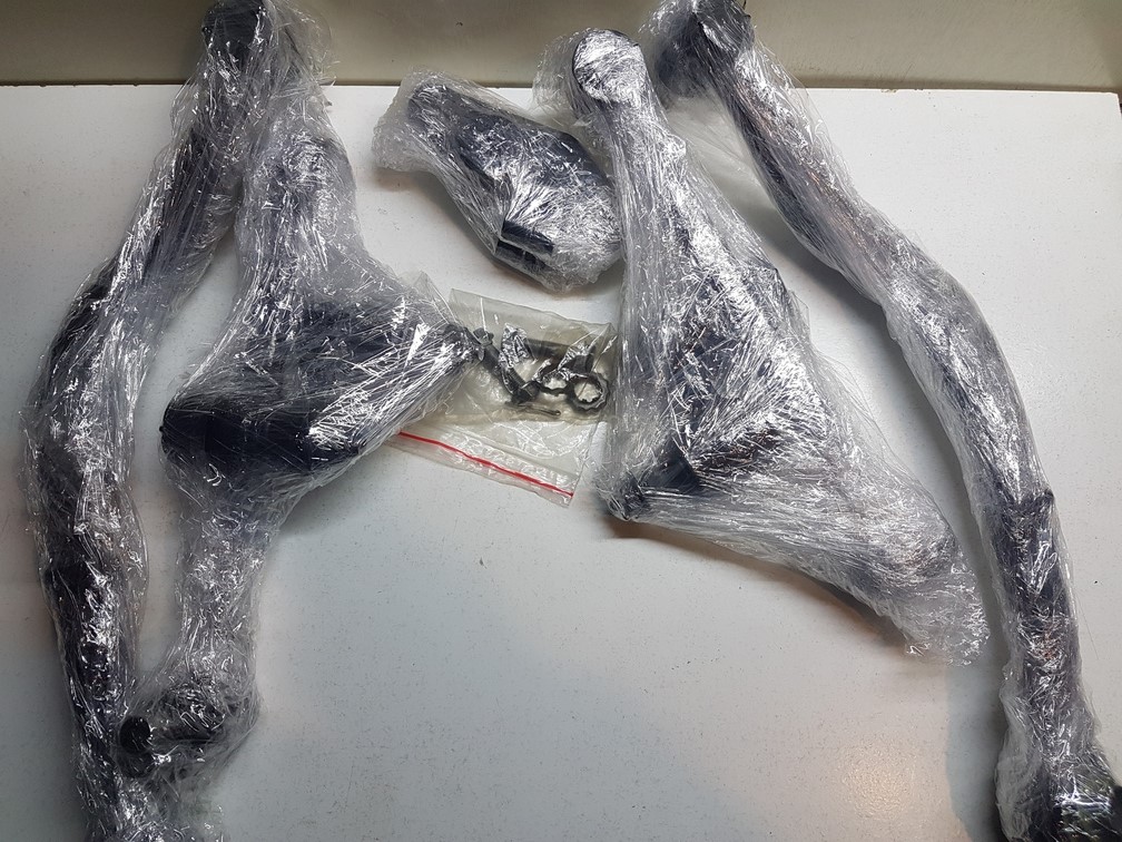

И снова Доброго времени суток!
В субботу 14.12.19 были отправлены в г. Южно-Сахалинск, два комплекта рычагов с верхними шаровыми Celica ST-205. Расчетная дата прибытия показало 22.01.20 :o
Напомню ник на драйве 767gt4 Суммарно отправили 4 комплекта. Ждем недостаующие бинокли и еще два комплекта уедут владельцам...

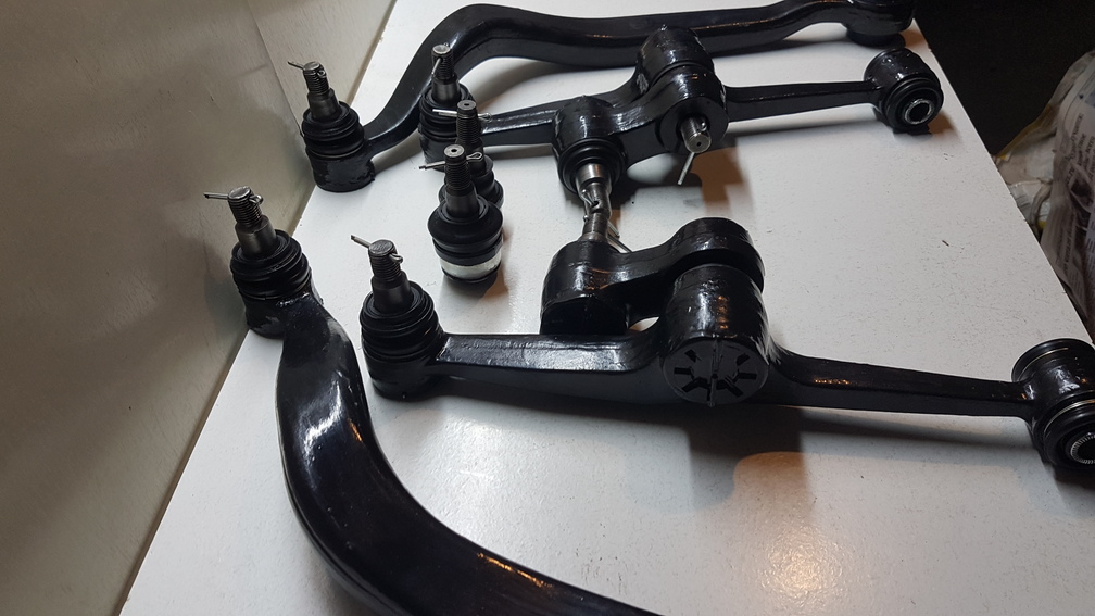

Были присланы контрактные рычаги. С виду все в идеальном состоянии. Но машинам по 25 лет. Поэтому после вскрытия обнаружил,что один бинокль сгнил. Сгнило само зеркало внутри бинокля и сам палец тоже.
Все было почищено, отполировано, и запрессовано правильными смазками.
Все резьбы на пальцах и гайках прошел метчиками и плашкой.
20191221_170246.B8Jbo.jpg [ 221.95 КБ | Просмотров: 13984 ]
Комментарий к файлу: Прямой
20191221_171202.UYNrp.jpg [ 242.27 КБ | Просмотров: 13984 ]

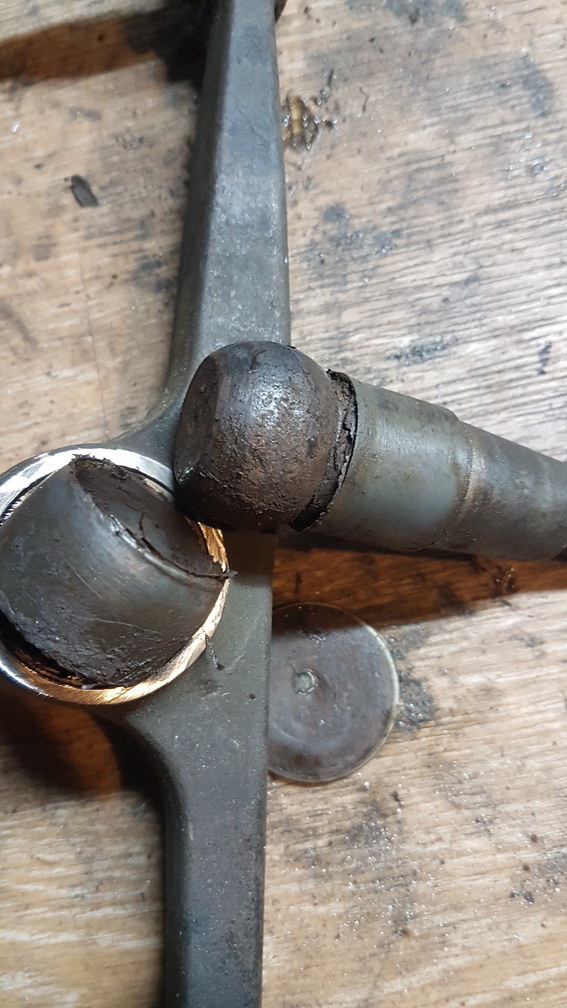

Комментарий к файлу: Палец прямого
20191221_173832.DomXA.jpg [ 114.92 КБ | Просмотров: 13984 ]

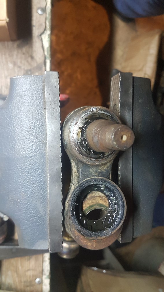

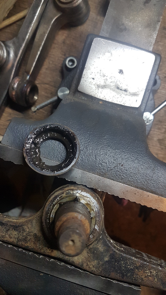

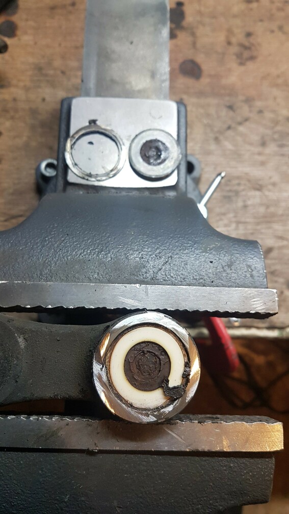

Комментарий к файлу: Вскрыл бинокль
20191221_174104.wmIYj.jpg [ 167.1 КБ | Просмотров: 13984 ]

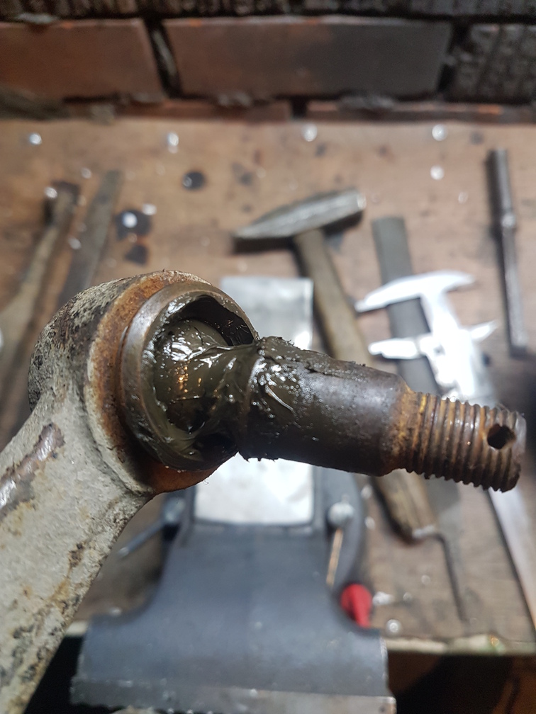

Комментарий к файлу: Слева ржавый бинокль, справа живой.
20191221_174302.Szhve.jpg [ 210.76 КБ | Просмотров: 13984 ]

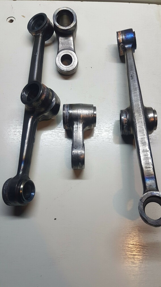

Комментарий к файлу: Самые проблемные пальцы рачагов
20191221_175414.5fzXF.jpg [ 223.89 КБ | Просмотров: 13984 ]

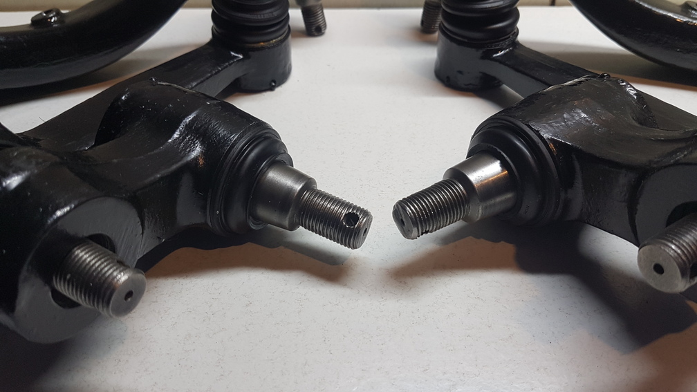

Комментарий к файлу: После сварки
20191231_211236.5oG2M.jpg [ 142.23 КБ | Просмотров: 13984 ]
20191231_211311.MccZr.jpg [ 268.51 КБ | Просмотров: 13984 ]

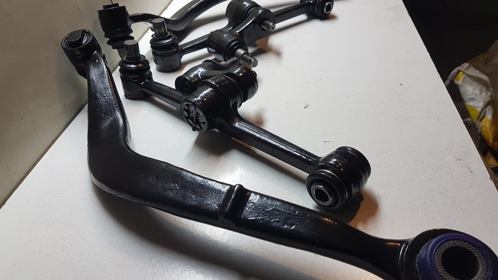

Комментарий к файлу: После полировки
20191231_211932.yv6eb.jpg [ 152.89 КБ | Просмотров: 13984 ]

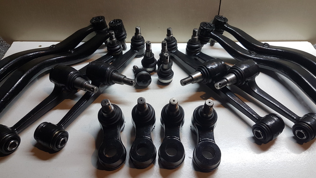

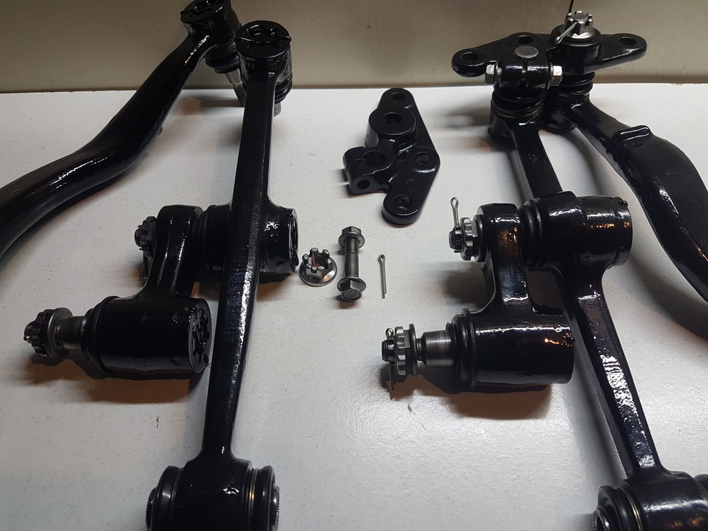

Комментарий к файлу: Сборка
20200101_121837.LFVcI.jpg [ 211.78 КБ | Просмотров: 13984 ]
20200101_121847.r0b1k.jpg [ 203.01 КБ | Просмотров: 13984 ]
Комментарий к файлу: Плавающий прямого
20200101_194656.rZlOr.jpg [ 124.99 КБ | Просмотров: 13984 ]
20200104_180310.ZpTsD.jpg [ 263.32 КБ | Просмотров: 13984 ]
20200104_180331.aveqk.jpg [ 201.73 КБ | Просмотров: 13984 ]
20200104_180340_0_.u9AaY.jpg [ 299.63 КБ | Просмотров: 13984 ]
20200104_180354.u0og6.jpg [ 260.67 КБ | Просмотров: 13984 ]
20200104_180404.tz79p.jpg [ 238.2 КБ | Просмотров: 13984 ]
20200104_181436.H2xOf.jpg [ 292.49 КБ | Просмотров: 13984 ]

Да порно :) длительностью в 2-3 недели :ti_pa:
Кстати, есть еще вариант покраски в серый , красный цвет.
Добавлено спустя 5 минут 32 секунды:
Grooper писал(а):
Может кто знает от чего подходят сайленты в бананах которые?
Резиновые только оригинал. Аналоги есть полуриетан, на фото в теме видно.

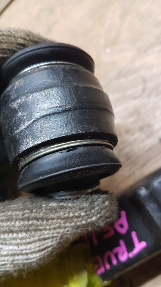

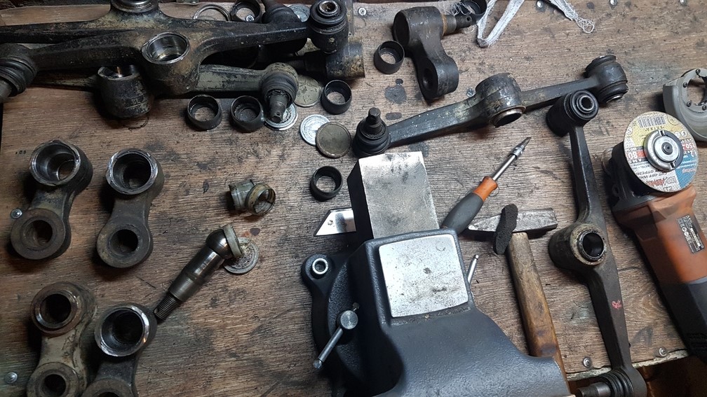

Очередной комплект 205 страта приехал. Ник на драйве fachee Из Москвы, зовут Илья.
В ноябре я отгрузил один комплект, Илья поставил и отправил еще один комплект :co_ol:
При вскрытии оказалось один палец сгнил, бинокли оказались состоянии новых. Смазка как новая. выработки на пальцах нет.
Будем ребилдить! Следите! :a_g_a:
20200109_184736.GMiAP.jpg [ 477.06 КБ | Просмотров: 13357 ]
20200109_185155.ieXB0.jpg [ 353.4 КБ | Просмотров: 13357 ]
20200109_185219.a1WuZ.jpg [ 285.37 КБ | Просмотров: 13357 ]
20200111_131017.WNrCE.jpg [ 275.85 КБ | Просмотров: 13357 ]
20200111_132030.mDfmi.jpg [ 301.22 КБ | Просмотров: 13357 ]
20200111_132109.SmSPF.jpg [ 277.63 КБ | Просмотров: 13357 ]
20200111_133513.FMNJJ.jpg [ 278.09 КБ | Просмотров: 13357 ]
Комментарий к файлу: Состояние новые
20200111_140235.2DI8o.jpg [ 348.71 КБ | Просмотров: 13357 ]
Комментарий к файлу: В деталях
20200111_141257.oQDB4.jpg [ 499.92 КБ | Просмотров: 13357 ]
