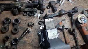

Очередной проект из Москвы, ST-205 Целика.
Ник на драйве fachee Из Москвы.
Комментарий к файлу: Такие приехали
20190929_194021.YRBbp.jpg [ 236.52 КБ | Просмотров: 26972 ]
20190929_194147.PrBUH.jpg [ 318.69 КБ | Просмотров: 26972 ]
20190929_194139.6KeJT.jpg [ 147.81 КБ | Просмотров: 26972 ]
20190929_194141.78spe.jpg [ 170.9 КБ | Просмотров: 26972 ]
20190929_194202.Dmc2W.jpg [ 261.65 КБ | Просмотров: 26972 ]
20190929_194215.sdI77.jpg [ 333.62 КБ | Просмотров: 26972 ]
20190930_194135.kASd7.jpg [ 256.85 КБ | Просмотров: 26972 ]
20190930_203606.T1vKQ.jpg [ 138.46 КБ | Просмотров: 26972 ]
20190930_204051.uzYpd.jpg [ 262.21 КБ | Просмотров: 26972 ]
20190930_204341.KrJpv.jpg [ 202.77 КБ | Просмотров: 26972 ]
Была Toyota Carina E 1.6 (LB)

Были присланы контрактные рычаги. С виду все в идеальном состоянии. Но машинам по 25 лет. Поэтому после вскрытия обнаружил,что один бинокль сгнил. Сгнило само зеркало внутри бинокля и сам палец тоже.
Все было почищено, отполировано, и запрессовано правильными смазками.
Все резьбы на пальцах и гайках прошел метчиками и плашкой.
Комментарий к файлу: Такими приехали
20191221_170246.B8Jbo.jpg [ 221.95 КБ | Просмотров: 13334 ]
Комментарий к файлу: Прямой
20191221_171202.UYNrp.jpg [ 242.27 КБ | Просмотров: 13334 ]
Комментарий к файлу: Палец прямого
20191221_173832.DomXA.jpg [ 114.92 КБ | Просмотров: 13334 ]
Комментарий к файлу: Вскрыл бинокль
20191221_174104.wmIYj.jpg [ 167.1 КБ | Просмотров: 13334 ]
Комментарий к файлу: Слева ржавый бинокль, справа живой.
20191221_174302.Szhve.jpg [ 210.76 КБ | Просмотров: 13334 ]
Комментарий к файлу: Самые проблемные пальцы рачагов
20191221_175414.5fzXF.jpg [ 223.89 КБ | Просмотров: 13334 ]
Комментарий к файлу: После сварки
20191231_211236.5oG2M.jpg [ 142.23 КБ | Просмотров: 13334 ]
20191231_211311.MccZr.jpg [ 268.51 КБ | Просмотров: 13334 ]
Комментарий к файлу: После полировки
20191231_211932.yv6eb.jpg [ 152.89 КБ | Просмотров: 13334 ]
Комментарий к файлу: Сборка
20200101_121837.LFVcI.jpg [ 211.78 КБ | Просмотров: 13334 ]
20200101_121847.r0b1k.jpg [ 203.01 КБ | Просмотров: 13334 ]
Комментарий к файлу: Плавающий прямого
20200101_194656.rZlOr.jpg [ 124.99 КБ | Просмотров: 13334 ]
20200104_180310.ZpTsD.jpg [ 263.32 КБ | Просмотров: 13334 ]
20200104_180331.aveqk.jpg [ 201.73 КБ | Просмотров: 13334 ]
20200104_180340_0_.u9AaY.jpg [ 299.63 КБ | Просмотров: 13334 ]
20200104_180354.u0og6.jpg [ 260.67 КБ | Просмотров: 13334 ]
20200104_180404.tz79p.jpg [ 238.2 КБ | Просмотров: 13334 ]
20200104_181436.H2xOf.jpg [ 292.49 КБ | Просмотров: 13334 ]

Очередной комплект 205 страта приехал. Ник на драйве fachee Из Москвы, зовут Илья.
В ноябре я отгрузил один комплект, Илья поставил и отправил еще один комплект :co_ol:
При вскрытии оказалось один палец сгнил, бинокли оказались состоянии новых. Смазка как новая. выработки на пальцах нет.
Будем ребилдить! Следите! :a_g_a:
20200109_184736.GMiAP.jpg [ 477.06 КБ | Просмотров: 12707 ]
20200109_185155.ieXB0.jpg [ 353.4 КБ | Просмотров: 12707 ]
20200109_185219.a1WuZ.jpg [ 285.37 КБ | Просмотров: 12707 ]
20200111_131017.WNrCE.jpg [ 275.85 КБ | Просмотров: 12707 ]
20200111_132030.mDfmi.jpg [ 301.22 КБ | Просмотров: 12707 ]
20200111_132109.SmSPF.jpg [ 277.63 КБ | Просмотров: 12707 ]
20200111_133513.FMNJJ.jpg [ 278.09 КБ | Просмотров: 12707 ]
Комментарий к файлу: Состояние новые
20200111_140235.2DI8o.jpg [ 348.71 КБ | Просмотров: 12707 ]
Комментарий к файлу: В деталях
20200111_141257.oQDB4.jpg [ 499.92 КБ | Просмотров: 12707 ]
