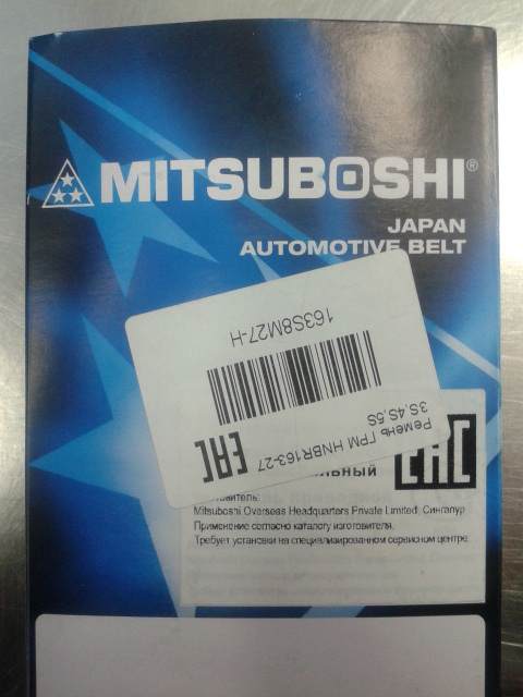

Пришел сегодня ремень. какие будут мнения? На вид вроде нормального качества, места стыка не видно… Вроде маде ин Джапан на коробке… А вот на ремне такой надписи нет…

 Заголовок сообщения: Re: Замена ГРМ на 3s-fe
СообщениеДобавлено: Пн апр 16, 2018 8:27 pm
А не Сингапур?
СообщениеДобавлено: Пн апр 16, 2018 8:39 pm
Сообщения: 6117
Блин на наклейке - Сингапур... Без очков не увидел...
