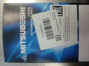

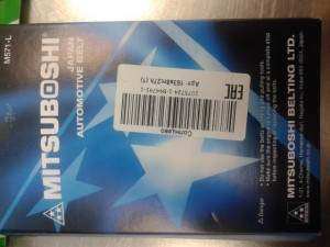

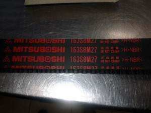

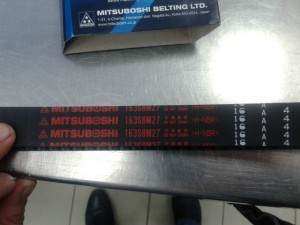

Сообщения: 6117

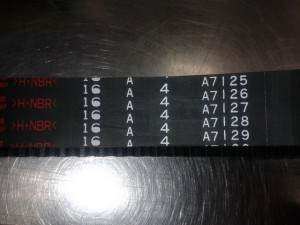

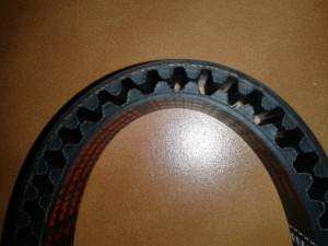

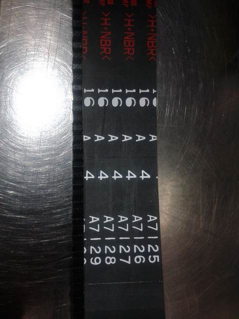

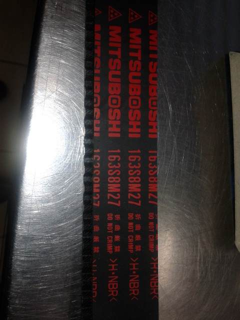

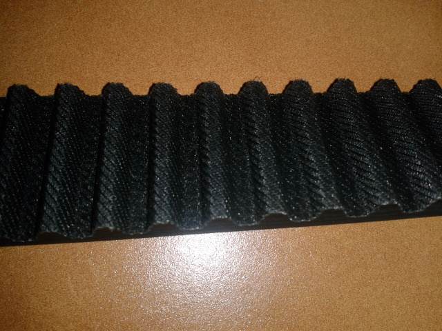

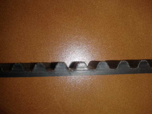

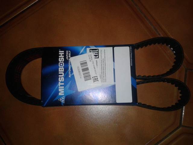

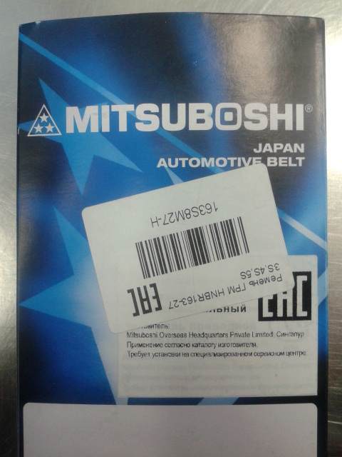

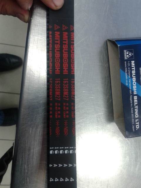

Пришел сегодня ремень. какие будут мнения? На вид вроде нормального качества, места стыка не видно… Вроде маде ин Джапан на коробке… А вот на ремне такой надписи нет…

 Заголовок сообщения: Re: Замена ГРМ на 3s-fe
СообщениеДобавлено: Пн апр 16, 2018 8:27 pm
А не Сингапур?
СообщениеДобавлено: Пн апр 16, 2018 8:39 pm
Сообщения: 6117
Блин на наклейке - Сингапур... Без очков не увидел...

У меня такой же лежит,своего часа ждёт.

стоит ставить? как думаешь? у меня "оригинал" 30000 отходил
Почему нет?Ставь конечно.
Всё же я думаю дело не в ремне было.

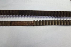

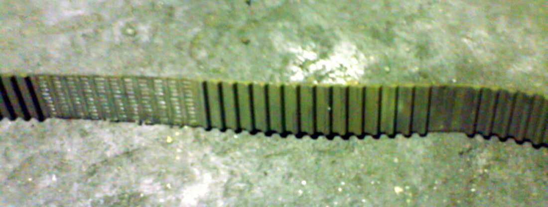

Сообщения: 6117
Все может быть и правильно. Но при последней замене ремня просто взяли и сравнили их длины. Старый оказался длиннее. Не тот ремень? Не знаю. Растянулся? Не может быть. Но факт остается фактом. Жалко не сфотографировал данное сравнение...
за видео :spasibo--: !
плюсом по репе... :D
Комментарий к файлу: что было с моим...
DSC00637.jpg [ 127.74 КБ | Просмотров: 28798 ]

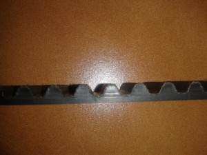

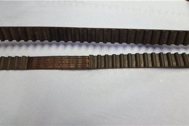

И перескоки ремня обычно только из-за неправильной натяжки, а не от износа
:co_ol:

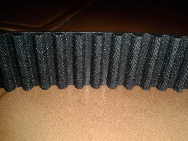

Но иногда всё же и от износа...
ремень.jpg [ 24.4 КБ | Просмотров: 28808 ]
СообщениеДобавлено: Сб авг 17, 2019 8:47 pm
Это не износ,это усталость. И выражение "порвался ремень ГРМ" это совершенно неверное выражение. В 90% случаев именно слизывает зубья,но никак не рвется ремень. То что на фото я видел в разы больше чем именно порванный
Добавлено спустя 2 минуты 16 секунд:
По этой же причине когда клиенты просят "проверить ремень ГРМ" я им объясняю что для того чтоб проверить ремень его надо снять,вывернуть и смотреть на трешины у основания зубьев. А просто сняв крышку и посмотрев верхнюю часть ничего увидеть нереально
