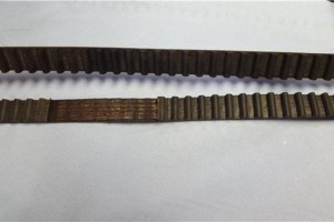

Я ни разу в жизни пока не встречал растянутого ремня ГРМ. И перескоки ремня обычно только из-за неправильной натяжки, а не от износа
:co_ol:
Но иногда всё же и от износа...
ремень.jpg [ 24.4 КБ | Просмотров: 28769 ]
 Заголовок сообщения: Re: Замена ГРМ на 3s-fe
СообщениеДобавлено: Сб авг 17, 2019 8:47 pm
Это не износ,это усталость. И выражение "порвался ремень ГРМ" это совершенно неверное выражение. В 90% случаев именно слизывает зубья,но никак не рвется ремень. То что на фото я видел в разы больше чем именно порванный
Добавлено спустя 2 минуты 16 секунд:
По этой же причине когда клиенты просят "проверить ремень ГРМ" я им объясняю что для того чтоб проверить ремень его надо снять,вывернуть и смотреть на трешины у основания зубьев. А просто сняв крышку и посмотрев верхнюю часть ничего увидеть нереально
