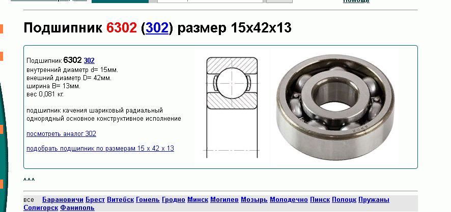

Братцы! Подскажите, какие подшипники стоят на генераторе Денсо. Экзист не даёт размеры оригинала, но по заменителям проскакивают размеры: 52х17х16 и 35х15х13. На дроме нашел мануалы по замене подшипников, так там пишут номера подшипников 6304 и 6302, но у них размеры совсем другие. Кому верить?

Я бы верил Дрому.
| Вложения: |
подшипник.PNG [ 14.58 КБ | Просмотров: 16673 ]
подшипник1.PNG [ 12.93 КБ | Просмотров: 16673 ]
подшипник2.PNG [ 78.88 КБ | Просмотров: 16673 ]

l_denisПроверь вот ТУТ по оригинальному номеру А ещё лучше сам померь, всякое бывает, может гену меняли

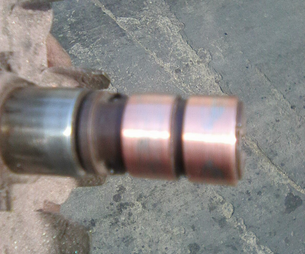

Заказал NSK по размерам 17*52*16 и 15*32*13. Еще токосъёмные кольца на всякий случай заказал. Но вот подойдут-ли? Один хондовод номерок дал, ставил их на генератор Денсо. Вложение:
Комментарий к файлу: кольца

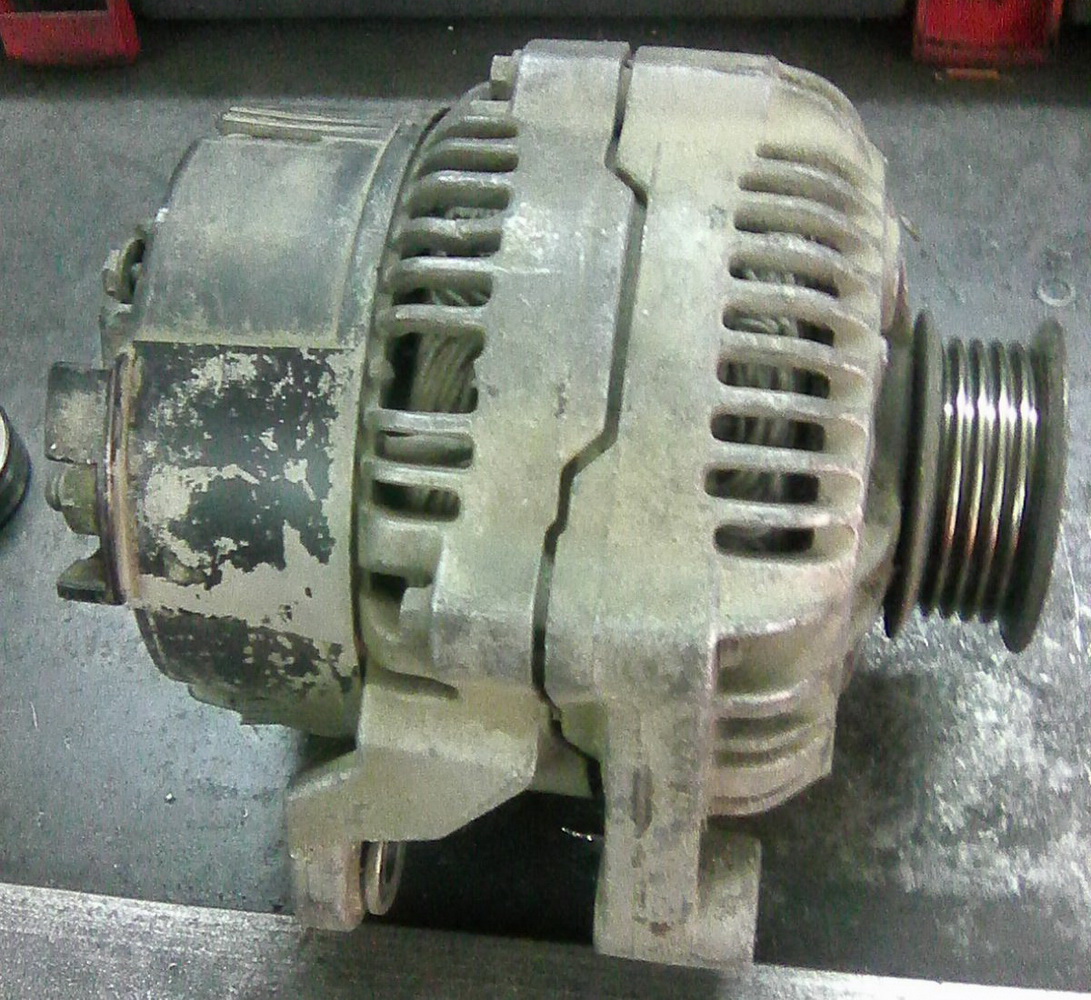

Еще такой вопрос: Лежит у меня генератор от бензиновой Карины, с двига 3S/4S. По габаритам один в один с моим только шкивами отличаются. Пробовал переставить шкив - не подходит, посадочное отверстие у шкива под клиновой ремень больше. Если выточить переходную втулку и посадить шкив как надо то появляется еще один вопрос. Диаметры шкивов разные. На бензинке генератор быстрее вращается? Или там просто передаточное соотношение другое? Вложение:

гена1.jpg [ 67.85 КБ | Просмотров: 16649 ]
Комментарий к файлу: 2C
гена2.jpg [ 43.2 КБ | Просмотров: 16649 ]

l_denis писал(а): На бензинке генератор быстрее вращается? Не уверен, но скорее всего шкив КВ у дизеля, тоже большего диаметра там ведь маховик нужОн l_denis писал(а): Пробовал переставить шкив А вакуумник у тебя не на гене получается?, с втулкой можно попробовать, по крайней мере, ты ведь ни чего не сломаешь, можно будет вернуть назад

l_denis писал(а): Еще токосъёмные кольца на всякий случай заказал. Завтра хочу в свой заглянуть. Год назад, когда купил карину, то снимал генератор, менял подшипники. Выработка в кольцах была уже тогда. Думаю, что после 47000 км она вряд ли пропала... Поэтому завтра буду смотреть что и как. Фотки до того и после того выложу, но результат будет, примерно, вот таким, как на фото.

Photo0434.jpg [ 222.92 КБ | Просмотров: 16562 ]

Поделись рецептом,поподробнее

Дмб Многожильный провод, с тонкими жилками, очищается от изоляции и наматывается на кольцо. Сначала припаиваешь кончик жгутика, потом плотно наматываешь так, что бы заполнить равномерно углубление и подняться на пару миллиметров. Держа провод в натяжку обрабатываешь флюсом, можно и паяльной кислотой. Затем пропаиваешь это место. Припой прямо пропитывает проволку... Потихоньку пропаивается всё, на обоих кольцах. А дальше, всё как обычно в России - обрабатываем напильником. Напильник нужен широкий плоский. Затем берем полоску наждачки, якорь вертикально зажимаем в тисках и вперёд. Тягаем наждачку туда - сюда, добиваемся ровной поверхности по кругу обоих колец. Затем нулёвочкой. Результат на фото. Это сейчас можно и якорь и кольца купить, а когда то этот метод был весьма ходовым решением. У меня на КамАЗике такой якорь пару лет отработал при мне, потом я получил новый КамАЗик, поэтому не в курсе сколько проработал тот генератор. Да и что ему будет? У других работало побольше моего. Через год буду профилактику делать, опять фотки выложу.
ПыСы провод нужен хороший, медный. не кетайский!

Slava21 писал(а): провод нужен хороший, медный. не кетайский! Можно и китайский. Если не получится найти такой в гаражных закромах, в магазинах радиодеталей можно купить оплетку для снятия лишнего припоя. Лудится отлично, хоть и китайская. Впрочем, контактные кольца - деталь копеешная, можно и раскошелиться. Фотоотчет по замене на форуме есть.
