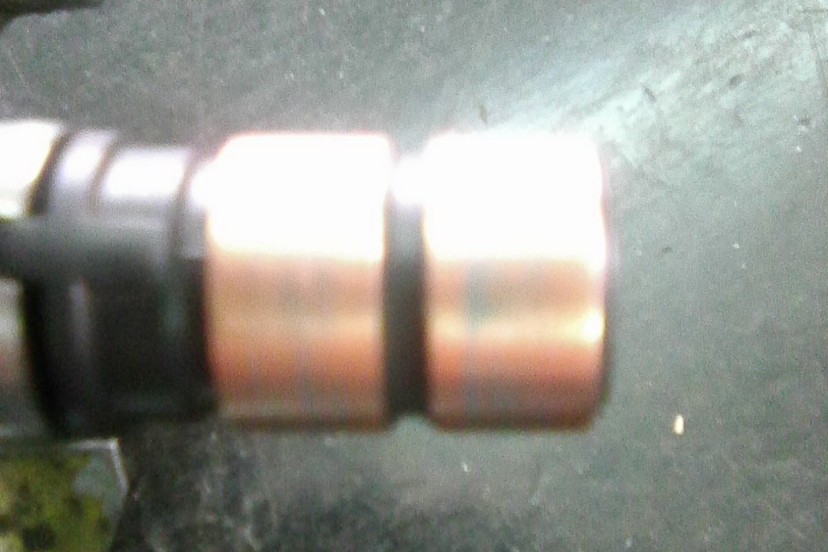

Заказал NSK по размерам 17*52*16 и 15*32*13. Еще токосъёмные кольца на всякий случай заказал. Но вот подойдут-ли? Один хондовод номерок дал, ставил их на генератор Денсо.

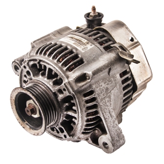

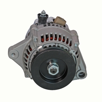

Лежит у меня генератор от бензиновой Карины, с двига 3S/4S. По габаритам один в один с моим только шкивами отличаются. Пробовал переставить шкив - не подходит, посадочное отверстие у шкива под клиновой ремень больше. Если выточить переходную втулку и посадить шкив как надо то появляется еще один вопрос.
Диаметры шкивов разные. На бензинке генератор быстрее вращается? Или там просто передаточное соотношение другое?

 Заголовок сообщения: Re: Генератор. (Объединенная тема)
СообщениеДобавлено: Чт апр 25, 2019 7:55 am
Не уверен, но скорее всего шкив КВ у дизеля, тоже большего диаметра :du_ma_et:
там ведь маховик нужОн :D
А вакуумник у тебя не на гене получается?, с втулкой можно попробовать,
по крайней мере, ты ведь ни чего не сломаешь, можно будет вернуть назад :)
:a_g_a: вакуумник у меня электрический, от шведского "самолёта"
Я вот только сейчас допетрил. Я же примерял шкив не от того генератора, что на фото а от королловского генератора с В/Н. Там конструкция другая, подшипники другие и шкив с крыльчаткой приклёпаной. Походу там вал толще, поэтому с него не подошел шкив.
В том генераторе, что сейчас на машине стоит я подшипники собрался менять, а на генератор с бензинки рассчитываю как на альтернативу если вскрытие покажет что-то ещё и придётся к спецам ввезти.
