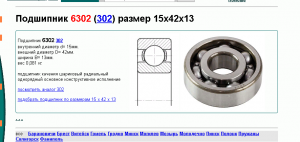

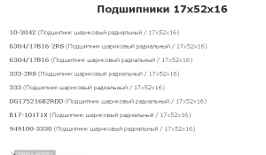

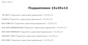

Братцы! Подскажите, какие подшипники стоят на генераторе Денсо.
Экзист не даёт размеры оригинала, но по заменителям проскакивают размеры: 52х17х16 и 35х15х13.
На дроме нашел мануалы по замене подшипников, так там пишут номера подшипников 6304 и 6302, но у них размеры совсем другие. Кому верить?
 Заголовок сообщения: Re: Генератор. (Объединенная тема)
СообщениеДобавлено: Ср апр 24, 2019 12:18 am
Я бы верил Дрому.
подшипник.PNG [ 14.58 КБ | Просмотров: 16662 ]
подшипник1.PNG [ 12.93 КБ | Просмотров: 16662 ]
подшипник2.PNG [ 78.88 КБ | Просмотров: 16662 ]

l_denis
Проверь вот ТУТ по оригинальному номеру :)
А ещё лучше сам померь, всякое бывает, может гену меняли :du_ma_et:

Заказал NSK по размерам 17*52*16 и 15*32*13. Еще токосъёмные кольца на всякий случай заказал. Но вот подойдут-ли? Один хондовод номерок дал, ставил их на генератор Денсо.

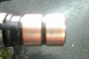

Сделал я своему гене сегодня профилактику...
Фото прилагается...
Время работы - 3 часа.
Материальные затраты - 0р.
Комментарий к файлу: Пациент, фас
Photo0436_.jpg [ 398.5 КБ | Просмотров: 16515 ]
Комментарий к файлу: Анфас
Photo0437_.jpg [ 426.47 КБ | Просмотров: 16515 ]
Комментарий к файлу: Снял щётки...
Photo0441_.jpg [ 372.27 КБ | Просмотров: 16515 ]
Комментарий к файлу: картина маслом...
Photo0444_.jpg [ 311.93 КБ | Просмотров: 16515 ]
Комментарий к файлу: Результат
Photo0448_.jpg [ 382.98 КБ | Просмотров: 16515 ]

Поделись рецептом,поподробнее
СообщениеДобавлено: Вс апр 28, 2019 10:08 am
Сообщения: 667
Откуда: Липецк
Двигатель: 4A FE LB
Дмб
Многожильный провод, с тонкими жилками, очищается от изоляции и наматывается на кольцо.
Сначала припаиваешь кончик жгутика, потом плотно наматываешь так, что бы заполнить равномерно углубление и подняться на пару миллиметров.
Держа провод в натяжку обрабатываешь флюсом, можно и паяльной кислотой. Затем пропаиваешь это место.
Припой прямо пропитывает проволку... Потихоньку пропаивается всё, на обоих кольцах. А дальше, всё как обычно в России - обрабатываем напильником. Напильник нужен широкий плоский. Затем берем полоску наждачки, якорь вертикально зажимаем в тисках и вперёд. Тягаем наждачку туда - сюда, добиваемся ровной поверхности по кругу обоих колец. Затем нулёвочкой.
Результат на фото.
