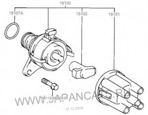

mister писал(а):
кто либо в теме менял крышку трамблёра и бегунок у Бош мотроник и поделился бы как он делал и что делал?
Из всех трамблёров на Карину :du_ma_et: Бошевский менее всех замороченный, всё легко и просто.
Добавлено спустя 3 минуты 15 секунд:
mister писал(а):
Как снять бегунок?
Поддеваешь шлицевой отвёрткой и выталкиваешь в сторону воздушного фильтра, если он давно не снимался, скорее всего он прикипел, и при снятии сломается так,что без наличия сменного бегунка не снимай.
Добавлено спустя 31 секунду:
mister писал(а):
У меня нет резиновой прокладки.
Тоже нету, она там и не предусмотрена.
Добавлено спустя 3 минуты 48 секунд:
mister писал(а):
Дренажное отверстие посмотрю может у моего трамблёра тоже есть?
Нет дренажного отверстия, отсутствие резиновой прокладки есть и вентиляция...
Добавлено спустя 3 минуты 28 секунд:
mister писал(а):
что нужно почистить внутри при замене крышки и бегунка?
Контакт бегунка, состояние резистора бегунка, и контакты внутри крышки, посмотри ещё состояние уголька в центре крышки.
Скриншот 14-12-2018 030932.jpg [ 115.05 КБ | Просмотров: 27684 ]

mister писал(а):
резиновое кольцо -19107А его нужно менять?
Нет, не надо, это если ты весь трамблёр будешь с двигателя снимать.

PANZERMAN писал(а):
между корпусом трамблёра и крышкой трамблёра
Речь идет о трамблёре БОШ
только в ГБЦ :)
030932.jpg [ 115.05 КБ | Просмотров: 27471 ]
