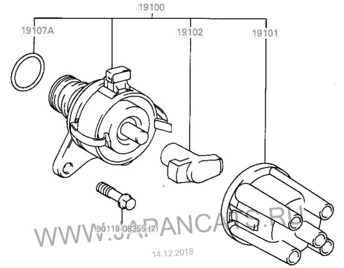

Всем добрый вечер!!Решил немного оживить тему, так как очень скоро хочу поменять крышку трамблёра и бегунок ,у меня Бош мотроник прочитав всю тему так и не нашёл что кто либо в теме менял крышку трамблёра и бегунок у Бош мотроник и поделился бы как он делал и что делал?Как снять бегунок?У меня нет резиновой прокладки. Должна ли быть? что нибудь нужно чистить и чем чистить внутри самого трамблёра?При замене бегунка с крышкой трамблёра?Дренажное отверстие посмотрю может у моего трамблёра тоже есть?Форумчане у кого Бош мотроник отзовитесь ,поделитесь пожалуйста подробнее своим опытом, как лучше всё это поменять и что нужно почистить внутри при замене крышки и бегунка?

mister писал(а): кто либо в теме менял крышку трамблёра и бегунок у Бош мотроник и поделился бы как он делал и что делал? Из всех трамблёров на Карину  Бошевский менее всех замороченный, всё легко и просто. Добавлено спустя 3 минуты 15 секунд:mister писал(а): Как снять бегунок? Поддеваешь шлицевой отвёрткой и выталкиваешь в сторону воздушного фильтра, если он давно не снимался, скорее всего он прикипел, и при снятии сломается так,что без наличия сменного бегунка не снимай. Добавлено спустя 31 секунду:mister писал(а): У меня нет резиновой прокладки. Тоже нету, она там и не предусмотрена. Добавлено спустя 3 минуты 48 секунд:mister писал(а): Дренажное отверстие посмотрю может у моего трамблёра тоже есть? Нет дренажного отверстия, отсутствие резиновой прокладки есть и вентиляция... Добавлено спустя 3 минуты 28 секунд:mister писал(а): что нужно почистить внутри при замене крышки и бегунка? Контакт бегунка, состояние резистора бегунка, и контакты внутри крышки, посмотри ещё состояние уголька в центре крышки.

Azamat_630 писал(а): состояние уголька в центре крышки. 4А1.6 СТД Бош Мотроник , если трамблер 6+2 то крышка в нем без контактная , искра распределяется датчиками , если он работает то я бы в него не советовал за лазить , если что либо сломаешь то трамблер 6+2 дорогая запчасть . http://www.tcm-club.ru/phpBB3/viewtopic.php?t=12221

lihach писал(а): 4А1.6 СТД Бош Мотроник , если трамблер 6+2 Такие на БОШ не ставились lihach писал(а): крышка в нем без контактная , искра распределяется датчиками Это ты где вычитал  , даже по ссылке видно что там целых два уголька  , искра распределяется бегунком, как и у всех трамблёров, да и датчики по сути те же самые что у боша, только КВ тоже в трамблёр поставили, точнее у БОШа из трамблёра убрали mister писал(а): что нужно почистить внутри при замене крышки и бегунка? Azamat_630 писал(а): Контакт бегунка, состояние резистора бегунка, и контакты внутри крышки Азамат  , если бегунок и крышку менять, зачем старые чистить

ALEX-72 писал(а): если бегунок и крышку менять, зачем старые чистить Лёха  ,  я понял так, что бегунок менять, а крышку оставить  ,  .

Лучше менять сразу всё. Не так дорого, зато сразу новое по новому будет работать. Лично я такого мнения. Тем более, что контактики от свечей уже 100% поизносились, поэтому я бы заменил и крышку и бегунок вместе. Ну я так поступил.

PANZERMAN писал(а): колечко тоже замените, Зачем? Это же трамблёр надо снимать в сборе, если масло не пропускает зачем его трогать, это же и клапанную крышку надо будет снимать, а там  и прокладка клапанной крышки задействуется.

Азамат, колечко между корпусом трамблёра и крышкой трамблёра. Оно 100% уже не то, которое должно быть. Да и стоит оно не огромных денег. А герметизация будет лучше 100%.

PANZERMAN писал(а): между корпусом трамблёра и крышкой трамблёра Речь идет о трамблёре БОШ Azamat_630 писал(а): она там и не предусмотрена только в ГБЦ

Понял, виноват ))))). Я про Денсо.
