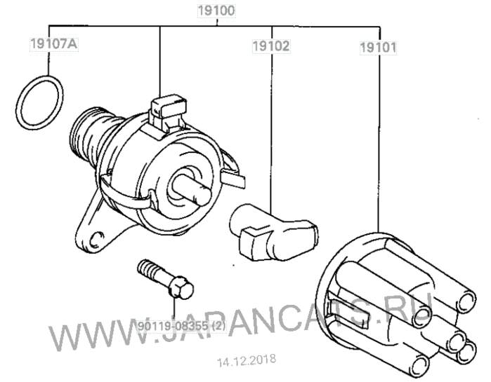

mister писал(а):
кто либо в теме менял крышку трамблёра и бегунок у Бош мотроник и поделился бы как он делал и что делал?
Из всех трамблёров на Карину :du_ma_et: Бошевский менее всех замороченный, всё легко и просто.
Добавлено спустя 3 минуты 15 секунд:
mister писал(а):
Как снять бегунок?
Поддеваешь шлицевой отвёрткой и выталкиваешь в сторону воздушного фильтра, если он давно не снимался, скорее всего он прикипел, и при снятии сломается так,что без наличия сменного бегунка не снимай.
Добавлено спустя 31 секунду:
mister писал(а):
У меня нет резиновой прокладки.
Тоже нету, она там и не предусмотрена.
Добавлено спустя 3 минуты 48 секунд:
mister писал(а):
Дренажное отверстие посмотрю может у моего трамблёра тоже есть?
Нет дренажного отверстия, отсутствие резиновой прокладки есть и вентиляция...
Добавлено спустя 3 минуты 28 секунд:
mister писал(а):
что нужно почистить внутри при замене крышки и бегунка?
Контакт бегунка, состояние резистора бегунка, и контакты внутри крышки, посмотри ещё состояние уголька в центре крышки.
Скриншот 14-12-2018 030932.jpg [ 115.05 КБ | Просмотров: 28238 ]

mister писал(а):
главное чтобы был надёжный и надолго
Достаточно надёжный :-ok-: .
mister писал(а):
каждый год крышку трамблёра менял.
Ну не знаю, я сначала через год поменял, а потом через два, вещь недорогая, а хуже не станет, правда я ставил не оригинал.
mister писал(а):
резиновое кольцо -19107А его нужно менять?
Нет, не надо, это если ты весь трамблёр будешь с двигателя снимать.
mister писал(а):
Когда сниму бегунок со штыря на который он надет нужно ли там побрызгать какой нибудь жидкостью для очистки или нет?
Ну почистить там надо от лишнего, если будет допустим ржа или грязь :ne_vi_del: бензином, спиртом и т.д...
mister писал(а):
Внутри где стенки трамблёра за бегунком если будет пыль или грязь нужно чистить?
От лишнего - да, хотя что там может быть кроме пыли при условии, что резиновое кольцо не пропускает масло.

PANZERMAN писал(а):
между корпусом трамблёра и крышкой трамблёра
Речь идет о трамблёре БОШ
только в ГБЦ :)
030932.jpg [ 115.05 КБ | Просмотров: 28025 ]
