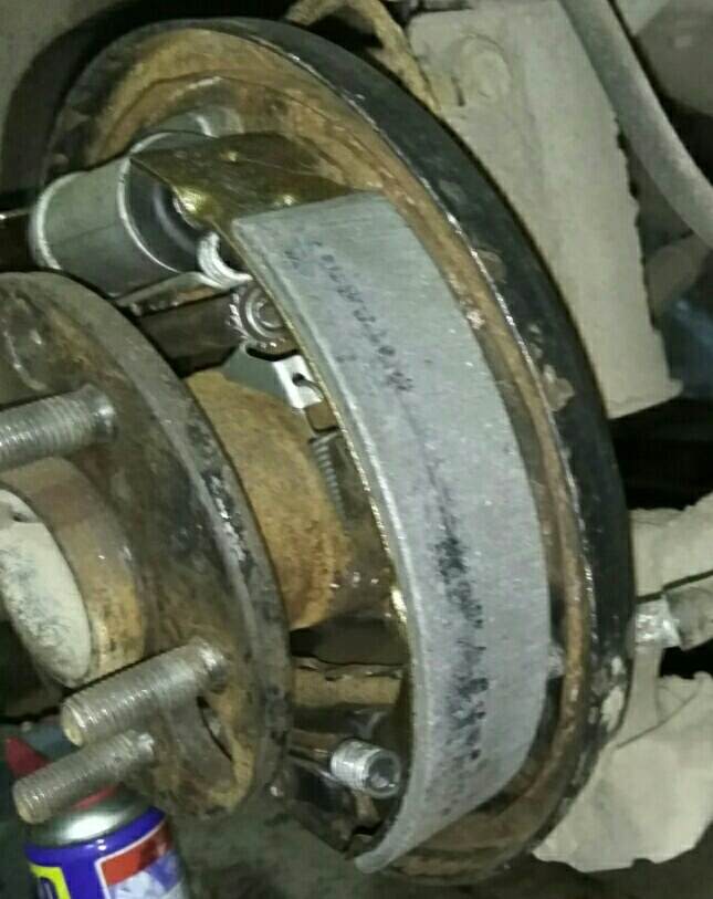

x-ray78 писал(а):
Накладка на колодке 5мм
Чёт жирные какие то, вроде 4мм должны быть :du_ma_et: , если в барабане
есть выработка, попробуй бортик с краю снять, может влезут :ne_vi_del:

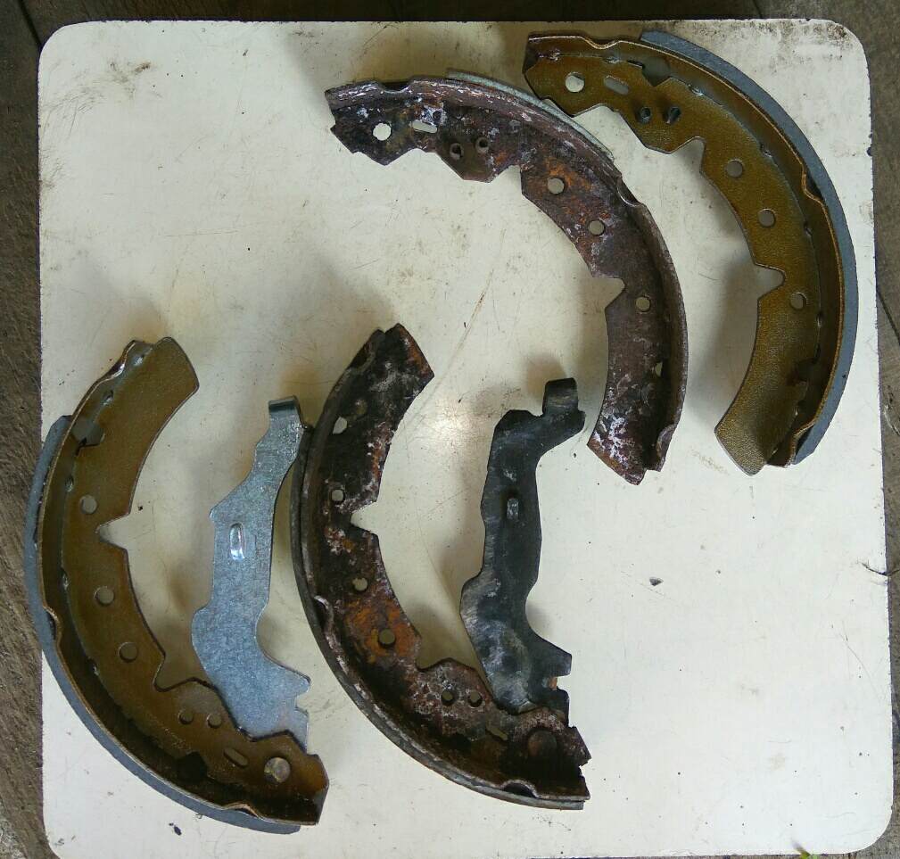

Вот и я подумал не большие ли накладки. Наверное как раз этого миллиметра с каждой стороны и не хватает. Бортик болгаркой и напильником уже обточил хоть и не сильно аккуратно, но все равно не лезет. Сделал пару снимков в каком месте сопротивляется. В середине колодок где-то. А точно размер 4 мм на новой должен быть?
Mangalor
У меня на поршеньках паза нет. Плоская площадка. Вчера сравнивал старые и новые колодки вроде по размерам все одинаковое, только у новых нижняя часть, которая заводится в ограничители более округлая и возможно, но не факт, чуть больше чем старая, но если больше, то доли миллиметра. А вообще посадку обтачивать не чревато?
Как то практикуется сами накладки подтачивать или ровно не сточишь?

5мм толщина... Может все проще, колодки не те положили в упаковку. :) Просто судя по тому же Экзисту, характиристики этих колодок такие:

Сравниваю со старыми все такое же. Незначительные различия в форме посадочных краев у новых они более скруглённые. Сейчас попробую вторую сторону собрать. Если и она так же не пойдет, то я попал. Ехать надо на машине 24-го в нижний, а у меня только сегодня и полдня завтра.

пластины разные по форме..может здесь засада?

well
Про какие пластины речь? Под ручник?
Сравнил абсолютно по размерам идентичны. Тем более там трос подстроить можно. Посмотрел на плоскости в новых середина выпирает чуть больше по сравнению со старыми, относительно всей поверхности.

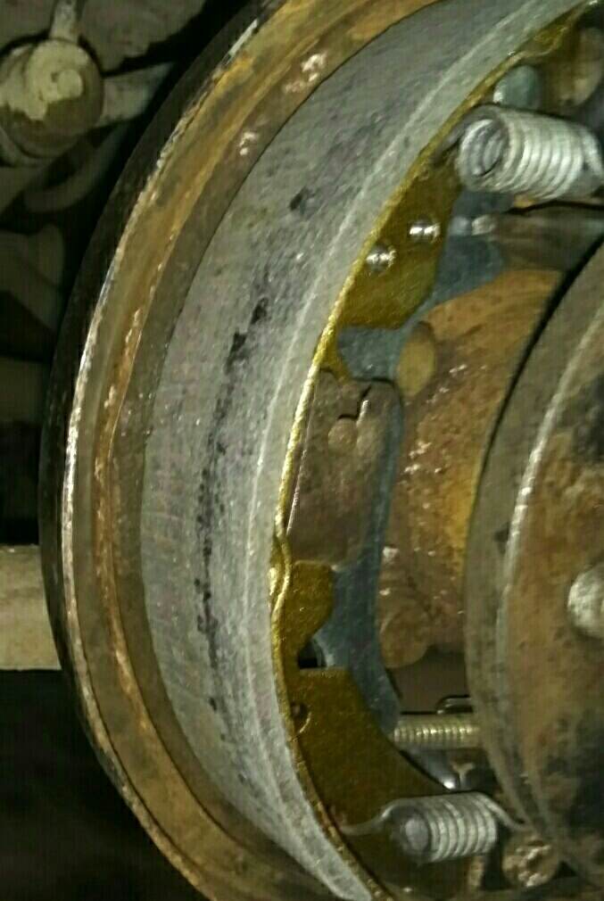

Короче сделал как посоветовали. Сточил посадочные носики по миллиметру где-то с каждой колодки. И влезло. Все поставил, тормозит вроде, ручник держит.
Правда заметил бывает при быстром торможении немного пинается в педаль. Правда самую малость и не всегда. О чем говорит данный симптом? Возможно притрётся пройдет
Пинается АБС-кой, или просто пинается в такт вращению колеса?, если второе, то или задние барабаны
эллипсом, или передние диски восьмёркой, или неравномерный износ, перегрев диска с погружением
в лужу, вариантов много может быть, сложно определить, тем более на расстоянии, оно же всё в одной
связке работает, направляющие передних суппортов проверь, покатайся, понаблюдай, может пройдет,
да и постарайся какое-то время избегать резких торможений, оно после смены колодок и не рекомендуется :ne_ne_ne:
Практикуется, когда вариантов нет, а ехать надо. Ровно конечно не сточить, но когда-нибудь приработается.
Добавлено спустя 6 минут 21 секунду:
x-ray78 писал(а):
Появилось после эпопеи с задними тормозами. Может действительно слегка кривоваты.
Дык, прикрутите барабан к ступице наоборот и покрутите. Если под рукой есть фломастер и палочка (толстая проволка и тп) длиной 50см, по верхней или нижней точке барабана относительно земли легко установить некруглость от 0.5мм даже не имея никакого опыта.
А вообще, цены на новые изделия на данный момент таковы, что если есть износ, то лучше купить новые диски/барабаны и не париться. На сегодня можно брать LPR.

x-ray78 писал(а):
ALEX-72
Барабаны имеют износ в виде эллипса, попробуй поменять местами левый и правый барабаны-иногда это помогало решить вопрос с "пинанием" в педаль при торможении... :)
