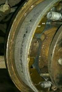

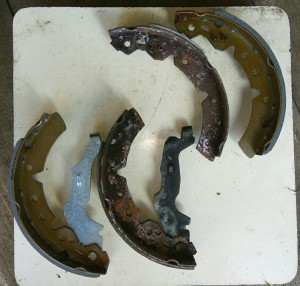

Mangalor
У меня на поршеньках паза нет. Плоская площадка. Вчера сравнивал старые и новые колодки вроде по размерам все одинаковое, только у новых нижняя часть, которая заводится в ограничители более округлая и возможно, но не факт, чуть больше чем старая, но если больше, то доли миллиметра. А вообще посадку обтачивать не чревато?
Как то практикуется сами накладки подтачивать или ровно не сточишь?
IMG_20180613_093020.jpg [ 212.18 КБ | Просмотров: 24014 ]
IMG_20180613_093148.jpg [ 166.15 КБ | Просмотров: 24014 ]

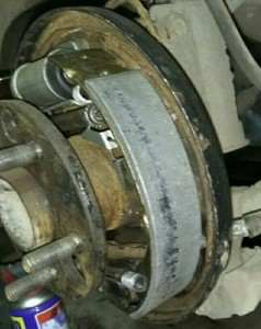

Сравниваю со старыми все такое же. Незначительные различия в форме посадочных краев у новых они более скруглённые. Сейчас попробую вторую сторону собрать. Если и она так же не пойдет, то я попал. Ехать надо на машине 24-го в нижний, а у меня только сегодня и полдня завтра.
IMG_20180613_144813.jpg [ 374.17 КБ | Просмотров: 23982 ]

СообщениеДобавлено: Ср июн 13, 2018 4:46 pm
x-ray78
пластины разные по форме..может здесь засада?
