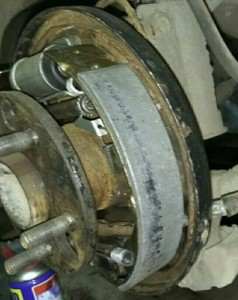

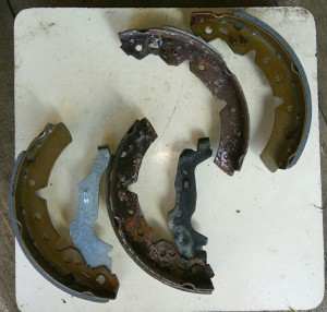

Вот и я подумал не большие ли накладки. Наверное как раз этого миллиметра с каждой стороны и не хватает. Бортик болгаркой и напильником уже обточил хоть и не сильно аккуратно, но все равно не лезет. Сделал пару снимков в каком месте сопротивляется. В середине колодок где-то. А точно размер 4 мм на новой должен быть?
Mangalor
У меня на поршеньках паза нет. Плоская площадка. Вчера сравнивал старые и новые колодки вроде по размерам все одинаковое, только у новых нижняя часть, которая заводится в ограничители более округлая и возможно, но не факт, чуть больше чем старая, но если больше, то доли миллиметра. А вообще посадку обтачивать не чревато?
Как то практикуется сами накладки подтачивать или ровно не сточишь?

5мм толщина... Может все проще, колодки не те положили в упаковку. :) Просто судя по тому же Экзисту, характиристики этих колодок такие:
Диаметр, мм
200
Ось установки
Задняя
Толщина, мм
3
Ширина, мм
35
Общие
Длина упаковки, мм
210
Толщина упаковки, мм
70
Ширина упаковки, мм
160
Вес, г
1480
Страна производства
Япония
Артикул
FN-2354
Бренд
NiBK
Год назад брал аналог таких колодок и все четко подошло.

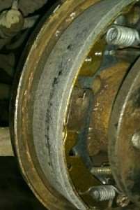

Сравниваю со старыми все такое же. Незначительные различия в форме посадочных краев у новых они более скруглённые. Сейчас попробую вторую сторону собрать. Если и она так же не пойдет, то я попал. Ехать надо на машине 24-го в нижний, а у меня только сегодня и полдня завтра.

СообщениеДобавлено: Ср июн 13, 2018 4:46 pm
x-ray78
пластины разные по форме..может здесь засада?

well
Про какие пластины речь? Под ручник?
Сравнил абсолютно по размерам идентичны. Тем более там трос подстроить можно. Посмотрел на плоскости в новых середина выпирает чуть больше по сравнению со старыми, относительно всей поверхности.
Какое расстояние между барабаном и колодкой в спокойном состоянии?
На моей внезапно зашуршали, ждать не было времени, решил вспомнить детство и наклепать :) ,
взял накладки на 5мм., так как у тебя же не лезли, пришлось их (накладки) стачивать,
OlegF1 писал(а):
5мм толщина...
Возможно от производителя зависит, но я потом где то натыкался что 4 :ne_vi_del: ,
Mangalor писал(а):
спиливай понемногу "носики" колодок
наверное самый верный способ будет, думаю там совсем немного надо :du_ma_et:

Короче сделал как посоветовали. Сточил посадочные носики по миллиметру где-то с каждой колодки. И влезло. Все поставил, тормозит вроде, ручник держит.
Правда заметил бывает при быстром торможении немного пинается в педаль. Правда самую малость и не всегда. О чем говорит данный симптом? Возможно притрётся пройдет
