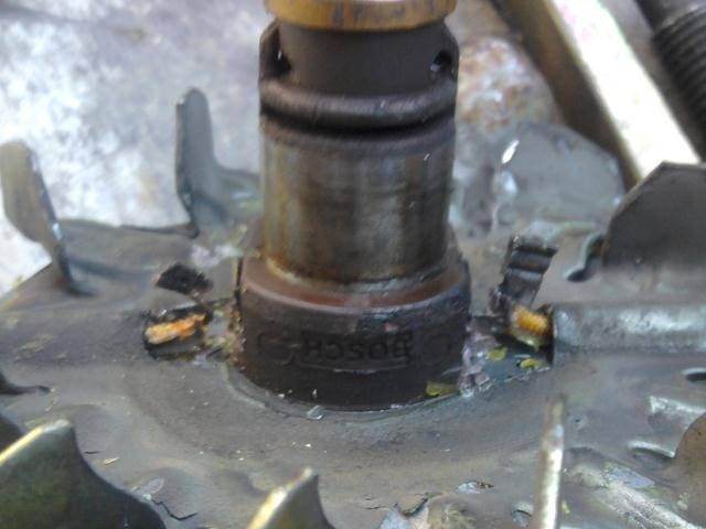

При замене подшипников генератора в прошлом году был обнаружен приличный износ контактных колец. Менять в то время было не на что. Поиски узла в интернете ничего не дали, заказал наудачу кольца знакомому владельцу автомагазина. На успех, правда не особо надеялся и даже начал поиски генератора на замену. Однако, чудесным образом контактный узел мне привезли, вроде как из сервиса по ремонту ген-стартеров. Ни кодов, ни изготовителя на узле нет.

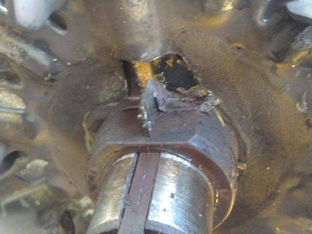

Острозаточенной отверткой или стамеской аккуратно удаляем часть пластмассовой основы узла, прикрывающую приваренные к лепесткам провода.
step0.jpg [ 37.52 КБ | Просмотров: 20667 ]
Бокорезами откусываем контактную площадку и оставляем ее на проводе. Провод от завода не припаян, а приварен, поэтому другого способа отсоединить его без укорочения провода я не нашел.
step1.jpg [ 130.83 КБ | Просмотров: 20667 ]
step3.jpg [ 34.17 КБ | Просмотров: 20667 ]
Из продольных канавок вала выковыриваем остатки проводников.
step5-1.jpg [ 82.23 КБ | Просмотров: 20667 ]
Болгаркой надрезаем остатки колец
step6.jpg [ 49.43 КБ | Просмотров: 20665 ]
Удаляем с вала остатки контактного узла.
Ради интереса рассмотрел изношенное кольцо. С износом мог бы еще пару лет ездить - износ где-то 50-60%. Но нуегонафиг. :)
musor.jpg [ 72.88 КБ | Просмотров: 20665 ]
Чистим вал от ржавчины, кусочков пластмассы, мажем силиконом и легкими ударами деревяшкой одеваем новый узел. Тут я накосячил - ориентировал узел, чтобы кольца соединить с теми же концами обмотки, что и раньше. Оказалось, что на контактной группе есть выступ, который должен совпасть с пазом ротора. Выступ пришлось сточить, т.к. снятие-разворот грозили поломкой пластмассы. Хрупкая она.
step9.jpg [ 74.22 КБ | Просмотров: 20665 ]
