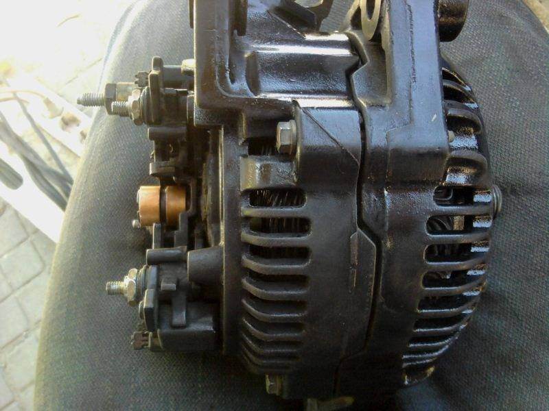

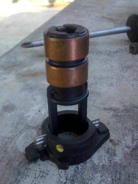

Вот так это выглядит:
Комментарий к файлу: Контактный узел.
rings.jpg [ 37 КБ | Просмотров: 20683 ]

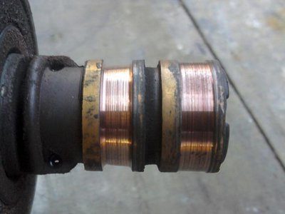

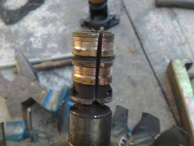

Вот так выглядели мои кольца:
Комментарий к файлу: Износ колец.
iznos.jpg [ 28.27 КБ | Просмотров: 20681 ]

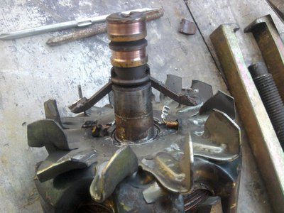

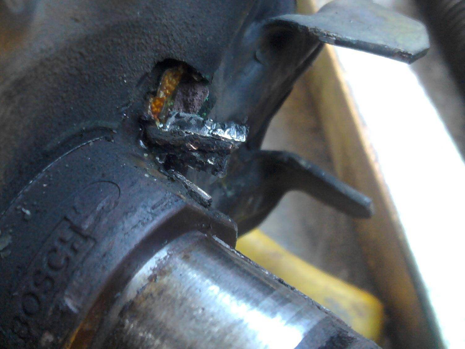

Острозаточенной отверткой или стамеской аккуратно удаляем часть пластмассовой основы узла, прикрывающую приваренные к лепесткам провода.
step0.jpg [ 37.52 КБ | Просмотров: 20676 ]
Бокорезами откусываем контактную площадку и оставляем ее на проводе. Провод от завода не припаян, а приварен, поэтому другого способа отсоединить его без укорочения провода я не нашел.

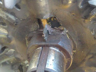

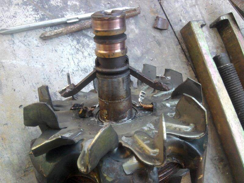

Из продольных канавок вала выковыриваем остатки проводников.
step5-1.jpg [ 82.23 КБ | Просмотров: 20676 ]

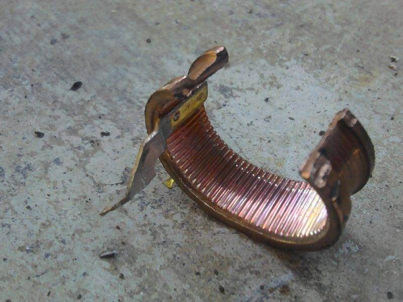

Удаляем с вала остатки контактного узла.
Ради интереса рассмотрел изношенное кольцо. С износом мог бы еще пару лет ездить - износ где-то 50-60%. Но нуегонафиг. :)
musor.jpg [ 72.88 КБ | Просмотров: 20674 ]

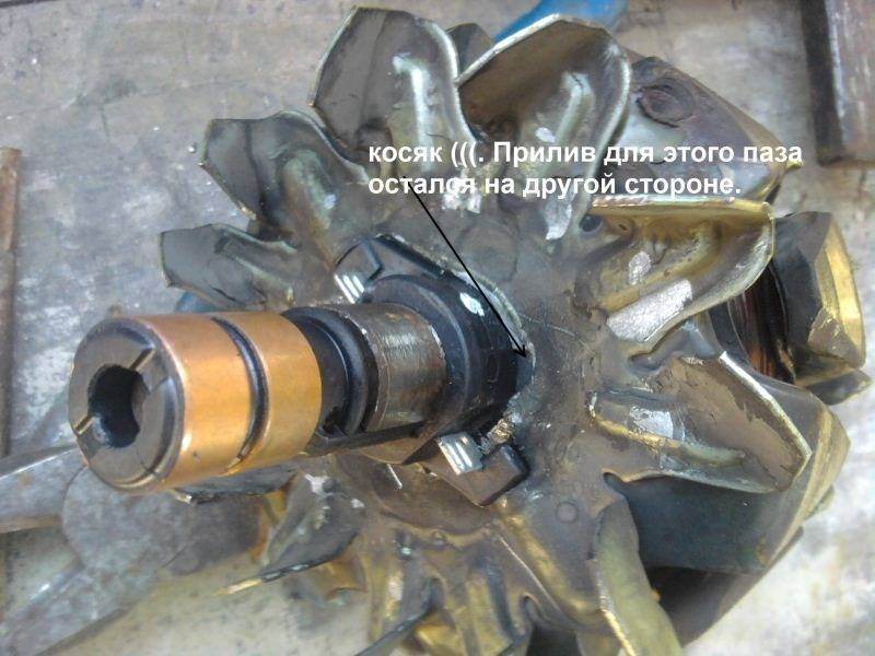

Чистим вал от ржавчины, кусочков пластмассы, мажем силиконом и легкими ударами деревяшкой одеваем новый узел. Тут я накосячил - ориентировал узел, чтобы кольца соединить с теми же концами обмотки, что и раньше. Оказалось, что на контактной группе есть выступ, который должен совпасть с пазом ротора. Выступ пришлось сточить, т.к. снятие-разворот грозили поломкой пластмассы. Хрупкая она.
step9.jpg [ 74.22 КБ | Просмотров: 20674 ]

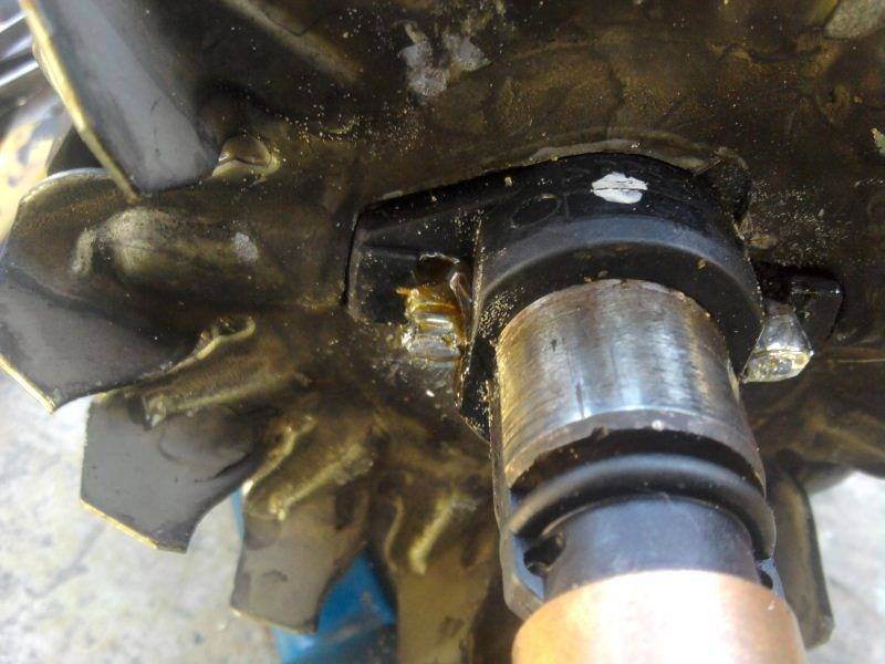

При посадке контактного узла внимательно смотрим, чтобы не закусило провода обмотки. После посадки на место заводим провода под лепестки.
Лудим, паяем.
step10 payka.jpg [ 67.71 КБ | Просмотров: 20673 ]
