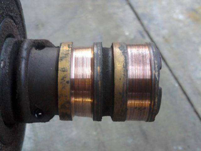

При замене подшипников генератора в прошлом году был обнаружен приличный износ контактных колец. Менять в то время было не на что. Поиски узла в интернете ничего не дали, заказал наудачу кольца знакомому владельцу автомагазина. На успех, правда не особо надеялся и даже начал поиски генератора на замену. Однако, чудесным образом контактный узел мне привезли, вроде как из сервиса по ремонту ген-стартеров. Ни кодов, ни изготовителя на узле нет.

Вот так выглядели мои кольца:
Комментарий к файлу: Износ колец.
iznos.jpg [ 28.27 КБ | Просмотров: 20989 ]

Ради интереса рассмотрел изношенное кольцо. С износом мог бы еще пару лет ездить - износ где-то 50-60%. Но нуегонафиг. :)
