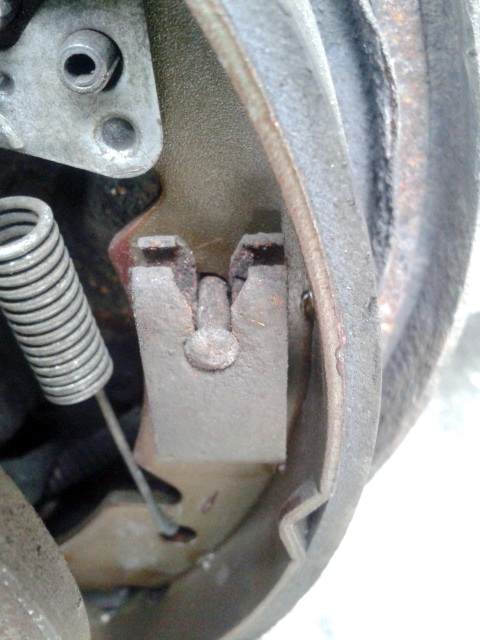

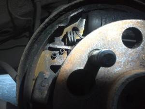

Добрый день, форумчане. Сделал фотки колодок наконец-то, но они не похожи ни на 04495-05010, ни на 04495-12220, которые выдаёт по вину. Какие мне покупать?
WIN_20161228_1526431111.jpg [ 343.16 КБ | Просмотров: 11597 ]
WIN_20161228_15250311111.jpg [ 291.01 КБ | Просмотров: 11597 ]
Carina E, хетчбек, 95г., 4a-fe, LB
Нива 2121, 2008г.
 Заголовок сообщения: Re: Задние тормоза(барабанные)
СообщениеДобавлено: Ср дек 28, 2016 5:30 pm
вот твой номер 04495-05010

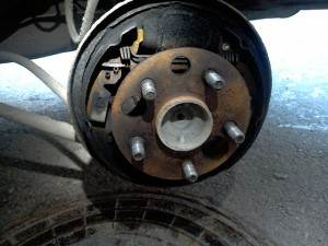

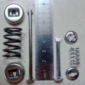

Сообщения: 6117
купил сегодня ГаЗ и ВаЗ солдатики. Газововские очень длинные, мои намного короче… А Вазовские немного хлипкие. Попробую приспособить на ВаЗ-овский солдатик ГаЗ-овский стакан и пружину…
20170310_145505.jpg [ 79.15 КБ | Просмотров: 11329 ]
20170310_150307.jpg [ 82.28 КБ | Просмотров: 11329 ]

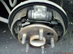

Сообщения: 6117
Итак, после некоторых примерок и раздумав, создал следующий комплект. Состоит он из ВаЗ-овского "солдатика с шайбами и ГаЗ-овских пружинок и стаканчиков... т.к. пятак значительно меньше родного а ВаЗ "солдатик" толще ГаЗ его и берем. Немного подтачиваем расплющенную часть вазовского и собираем конструкцию...
