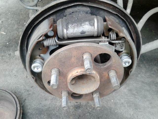

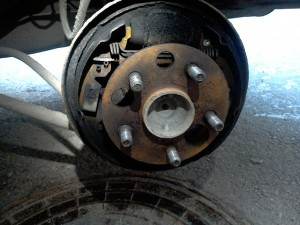

Добрый день, форумчане. Сделал фотки колодок наконец-то, но они не похожи ни на 04495-05010, ни на 04495-12220, которые выдаёт по вину. Какие мне покупать?
WIN_20161228_1526431111.jpg [ 343.16 КБ | Просмотров: 11586 ]
WIN_20161228_15250311111.jpg [ 291.01 КБ | Просмотров: 11586 ]
Carina E, хетчбек, 95г., 4a-fe, LB
Нива 2121, 2008г.
 Заголовок сообщения: Re: Задние тормоза(барабанные)
СообщениеДобавлено: Ср дек 28, 2016 5:30 pm
вот твой номер 04495-05010

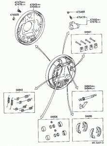

TOYOTA 04941-05010 К-т пластин торм.кол
7ff12ac15d4e9630a40f7626768028bf-480x652.gif [ 43.6 КБ | Просмотров: 11405 ]
03.jpg [ 241.63 КБ | Просмотров: 11404 ]

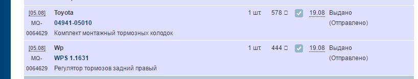

Я покупал оригинал за 578 руб.,а сейчас ещё дешевле,515 руб.,пришло с надписью "TRW".
http://www.exist.ru/price.aspx?sr=-36&c ... 4941-05010
08,03,2017.JPG [ 24.38 КБ | Просмотров: 11398 ]
