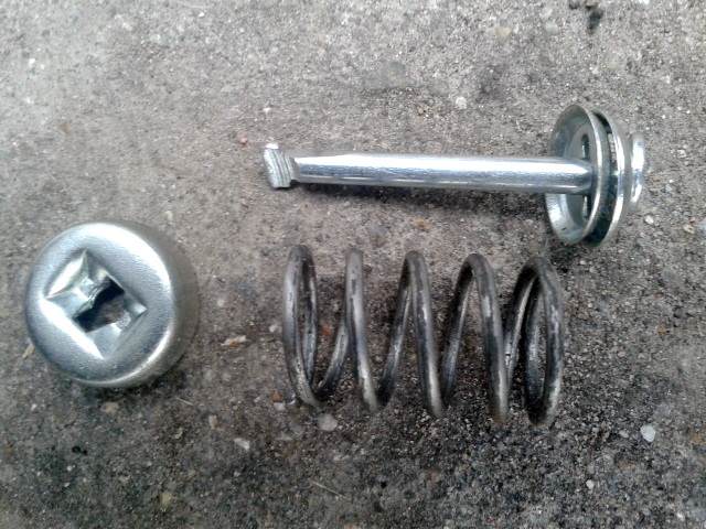

СообщениеДобавлено: Сб мар 11, 2017 3:53 pm
Итак, после некоторых примерок и раздумав, создал следующий комплект. Состоит он из ВаЗ-овского "солдатика с шайбами и ГаЗ-овских пружинок и стаканчиков... т.к. пятак значительно меньше родного а ВаЗ "солдатик" толще ГаЗ его и берем. Немного подтачиваем расплющенную часть вазовского и собираем конструкцию...

 Заголовок сообщения: Re: Задние тормоза(барабанные)
СообщениеДобавлено: Сб мар 11, 2017 4:04 pm
Сообщения: 2504
Двигатель: 2C АКПП (3S АКПП)
Kentavr
:) ЗачёТ :)
:) Бюджет не указан. Наверно :-|-: :ps_ih:
:) Лет через двадцать на них бы глянуть...
Олег.
