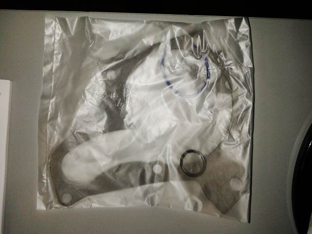

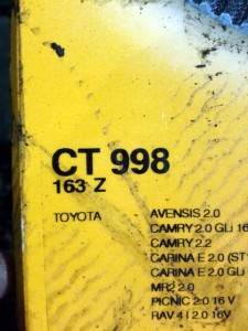

Kentavr
Добавлено: Чт ноя 26, 2015 10:08 am |
| Kentavr форума |
Зарегистрирован: Вт май 06, 2008 9:33 pm Сообщения: 6117 Откуда: Москва, ЗАО, Раменки - Мытищи, МО Репутация: 245 [ ? ]
ремешок взял такой
| Вложения: |
20151125_171916.jpg [ 137.16 КБ | Просмотров: 10588 ]
20151125_171924.jpg [ 134.47 КБ | Просмотров: 10588 ]
_________________ Олег Я на drive2.ru ГБО BRC 4-го поколения Вы не любите Тойоту? - Вы просто не умеете ею управлять!
