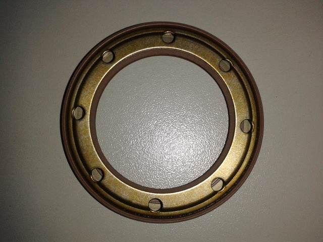

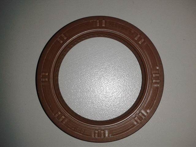

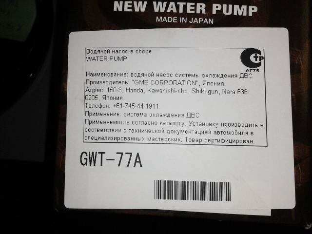

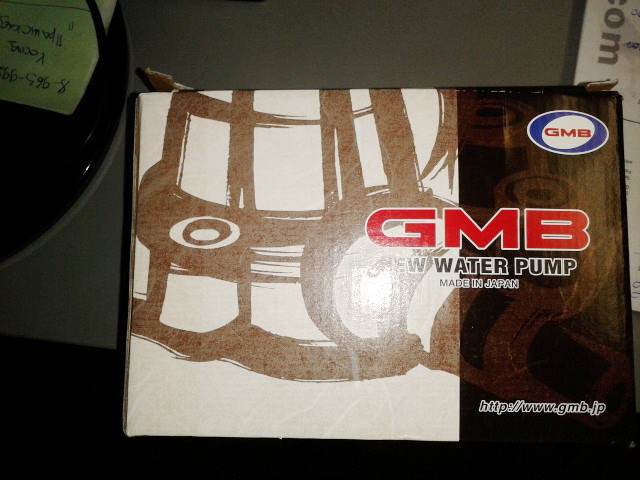

Вот и сдал свою девочку в ремонт. Помпа запела и начала подтекать и обводной ролик начал ей подпевать. Последствия подтяжки ремня... Теперь меняю все и вся...
Ремень пока еще не подвезли...

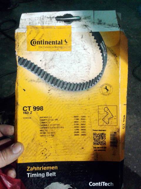

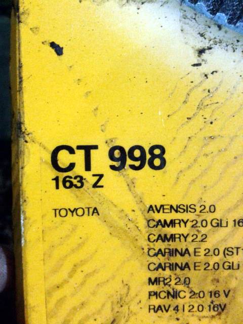

ремешок взял такой
20151125_171916.jpg [ 137.16 КБ | Просмотров: 10523 ]
20151125_171924.jpg [ 134.47 КБ | Просмотров: 10523 ]
