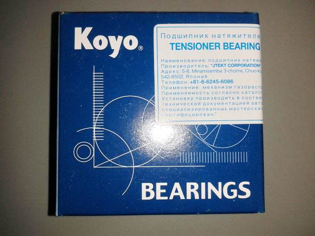

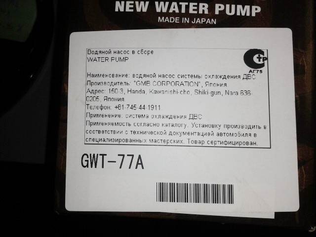

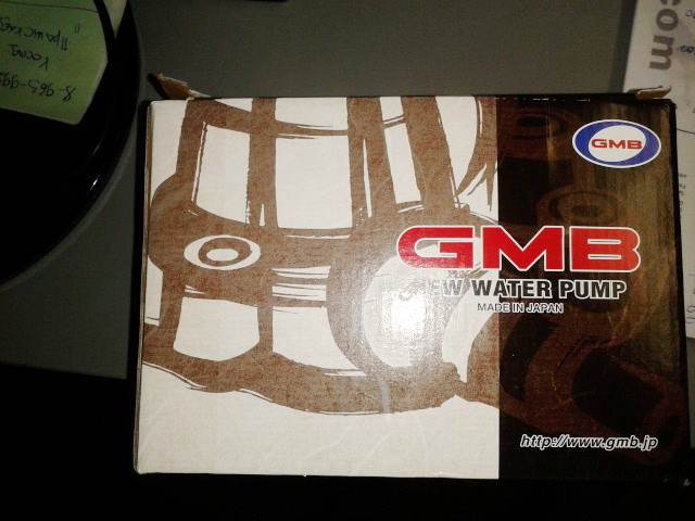

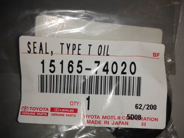

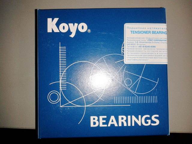

Вот и сдал свою девочку в ремонт. Помпа запела и начала подтекать и обводной ролик начал ей подпевать. Последствия подтяжки ремня... Теперь меняю все и вся...
Ремень пока еще не подвезли...
20151124_174223.jpg [ 120.46 КБ | Просмотров: 10651 ]
20151124_174230.jpg [ 129.13 КБ | Просмотров: 10651 ]
20151124_174240.jpg [ 110.54 КБ | Просмотров: 10651 ]
20151124_174301.jpg [ 125.04 КБ | Просмотров: 10651 ]
20151124_174307.jpg [ 107.15 КБ | Просмотров: 10651 ]
20151124_174325.jpg [ 102 КБ | Просмотров: 10651 ]
20151124_174337.jpg [ 107.1 КБ | Просмотров: 10651 ]
20151124_174408.jpg [ 132.05 КБ | Просмотров: 10651 ]
20151124_174416.jpg [ 116.67 КБ | Просмотров: 10651 ]
20151124_174436.jpg [ 124.81 КБ | Просмотров: 10651 ]
20151124_174443.jpg [ 90.25 КБ | Просмотров: 10650 ]
20151124_174506.jpg [ 113.48 КБ | Просмотров: 10650 ]
20151124_174516.jpg [ 93.52 КБ | Просмотров: 10650 ]
20151124_174539.jpg [ 100.4 КБ | Просмотров: 10650 ]
20151124_174555.jpg [ 136.91 КБ | Просмотров: 10650 ]
 Заголовок сообщения: Re: Замена ГРМ на 3s-fe
СообщениеДобавлено: Чт ноя 26, 2015 10:08 am
Сообщения: 6117
ремешок взял такой
20151125_171916.jpg [ 137.16 КБ | Просмотров: 10621 ]
20151125_171924.jpg [ 134.47 КБ | Просмотров: 10621 ]
