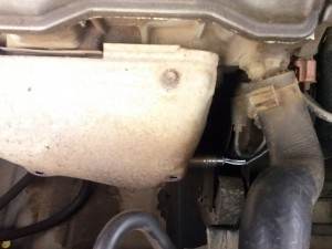

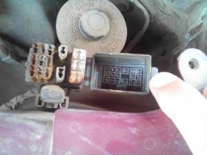

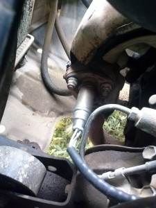

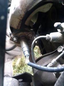

фото установленного датчика

СообщениеДобавлено: Пт июл 29, 2016 11:58 am
mick2011, ты свой родной датчик видел?
По всем признакам у тебя "бедный" мотор. Похоже, распилили старый датчик, освободили фланец и нарезали в нем резьбу, чтобы вкрутить бошевский. Сделай скрепочную диагностику: замкни в диагностическом разъеме контакты Е и Т1 и посмотри, будут ли ошибки?
