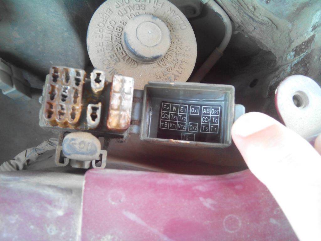

СообщениеДобавлено: Пт июл 29, 2016 4:47 pm
Зарегистрирован: Вт июл 19, 2016 8:34 pm
Сообщения: 83
Откуда: Казахстан, Степногорск
Машина: Toyota Carina II
вот, что у меня
Наверное Е1 и Те1

СообщениеДобавлено: Пт июл 29, 2016 5:40 pm
Сообщения: 5510
mick2011 писал(а):
у меня Е1 и Те1
Значит я внес сумятицу. Строго не судите. :?

СообщениеДобавлено: Сб июл 30, 2016 1:24 am
Сообщения: 4622
mick2011 писал(а):
Наверное Е1 и Те1
:a_g_a:
Добавлено спустя 2 минуты 7 секунд:
Контакт Е означает массу (Земля), так,что цифра рядом ничего не меняет.
